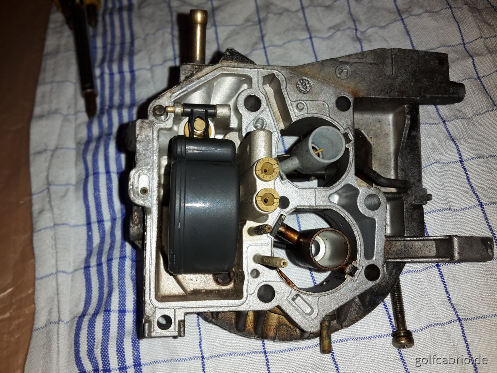

Update:
habe noch einmal das Teillastanreicherungsventil (hatte die Membran und den O-Ring vor einem Jahr gewechselt) geöffnet und festgestellt, dass der O-Ring aufgequollen schien.
Habe wieder den alten (Original) O-Ring verbaut.
Die Leerlauf ist nun wieder bei 800 bis 1000U/min.
Konnte bei einer kurzen Fahrt noch keine Aussetzer feststellen.
Werde weiter berichten.
VG, Christian

wie ich bereits geschrieben habe, ist nach Wechsel des O-Rings des Teillastanreicherungsventils
Das aktuelle Problem besteht darin, dass das Elektroumschaltventil (EUV) drehzahlunabhängig dauernd Strom (Test mit Lampe s.o.) bekommt. Der Motor läuft nahezu unverändert auch nach abgezogener Stromzufuhr vom EUV weiter.
Ein Test mit einem anderen EUV brachte das selbe Ergebnis.
Beide EUV wurden (vorher) mittels Ladegerät getest. Ergebnsi funktioniern beide.
Habe auch das Steuergerät (Wasserfangkasten) gewechselt. Ergebnis leider immer noch dauernd Strom am EUV.
Würde mittlerweile die Ursache meines Problems nicht mehr am Vergaser, sondern am Drehzahlrelais (Hallgeber) suchen. Aus diesem Grund spiele ich mit dem Gedanken, den Zündverteiler zu wechseln.
