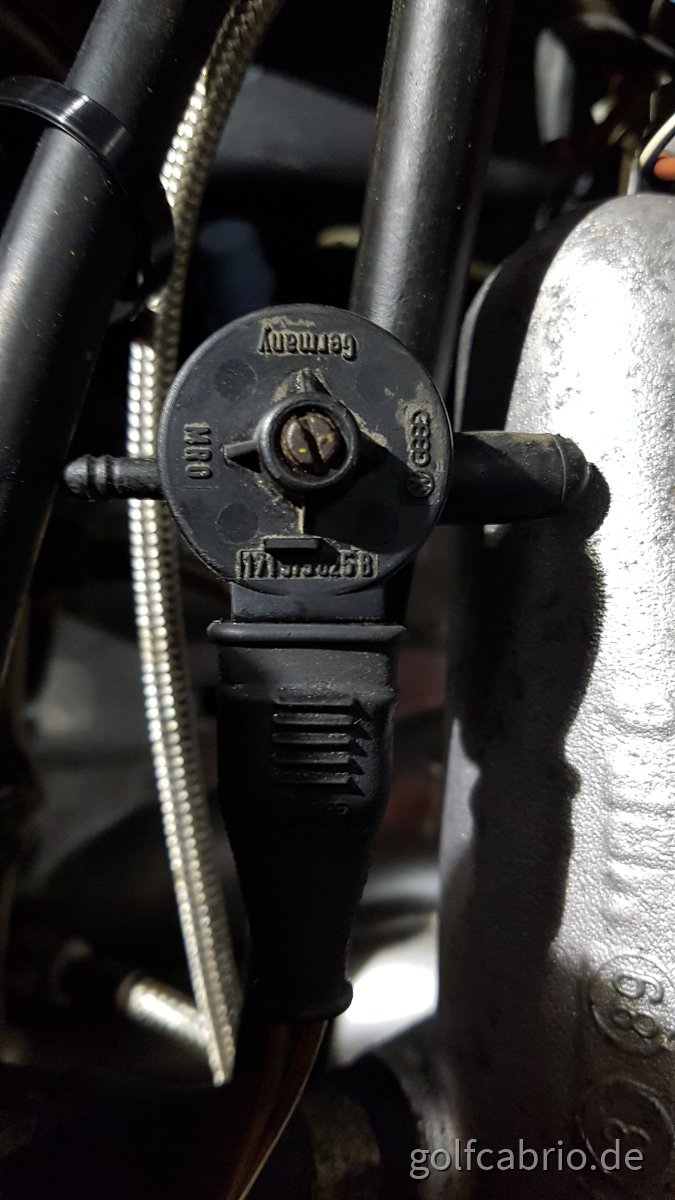

wofür ist der Schalter am Gaszug beim JH Motor?

    Dann habe ich mal den Schalter, der am Gaszug bei den Drosselklappen ist, geschaltet ( wie ein Micro Schalter) und dann läuft er ein wenig besser im Stand. Vielleicht gibt das ein Hinweis auf das Problem. Nur leider hab ich keine Ahnung, was der Schalter macht. Konnte es auch nicht erlesen. Schläuche habe ich alle geschaut. da ist keine ab oder undicht. kann es sein das er zu Mager läuft? Wenn ja so plötzlich?

  • Der Schalter wird erst bei Vollgas aktiv, also wenn das Gaspedal voll durchgetreten ist. Es könnte ein Problem mit der Lambdasonde sein oder vielleicht auch der Unterdruckschlauch (ca 10cm) von der Ansaugbrücke zum BKV. Der könnte einen Riss haben den man nicht sieht weil er meisten unten ist (6 Uhr)

  • Bei meinem JH war das Teil nicht richtig angebracht, das Auto lief, wie ein Sack Nüsse

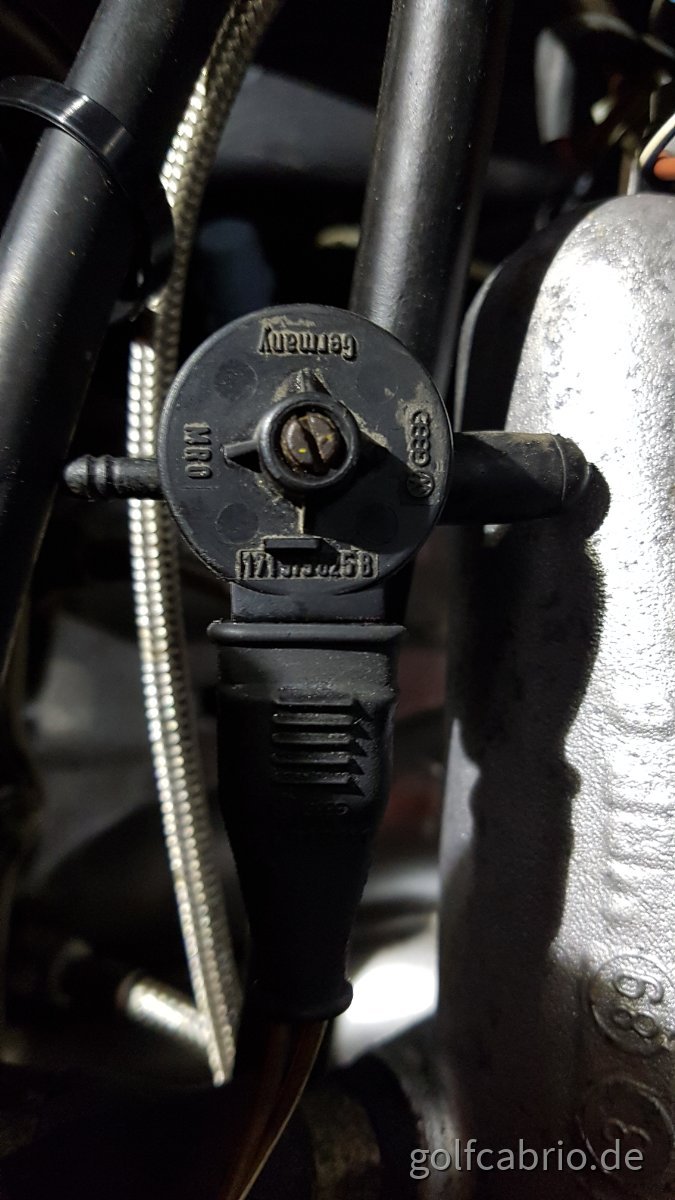

  • Das Teil gehört zur Zündverstellung per Unterdruck und ist nicht bei allen JH verbaut !
  • Das ist der Unterdruckschalter für die Kaltlaufanreicherung. Der meldet sein Signal direkt ins Motorsteuergerät, in der Theorie soll damit wohl während der Warmlaufphase eine zusätzliche Anreicherung bewirkt werden. Meines Erachtens ist die Funktion recht bescheiden, wichtig ist nur das über den Unterdruckschlauch keine Falschluft gezogen wird.
