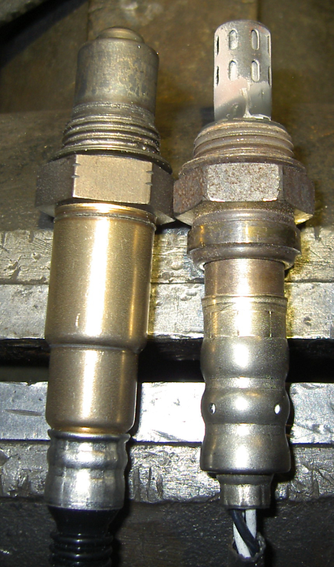

Da es nur Probleme beim ERHÖHTEN Leerlauf gibt besteht die Möglichkeit das der Kat gealtert ist. Die Sonde ist neu.
