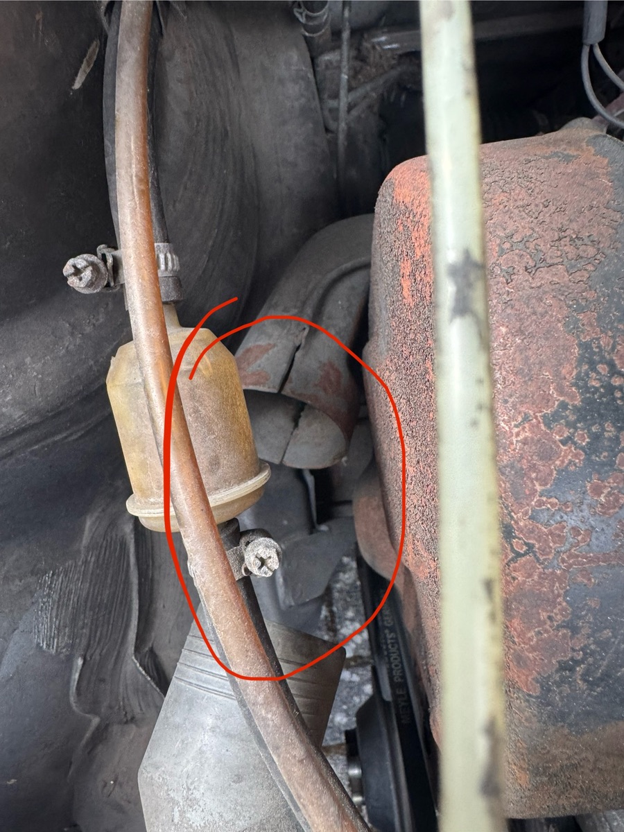

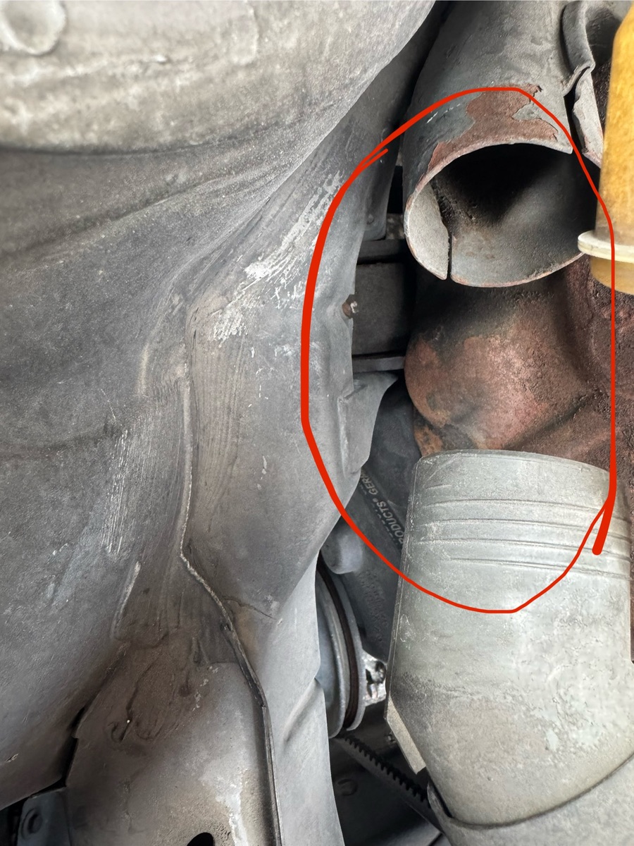

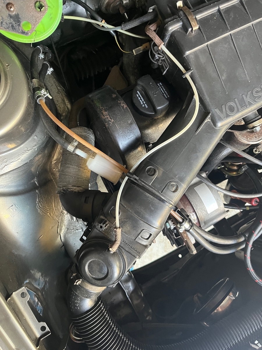

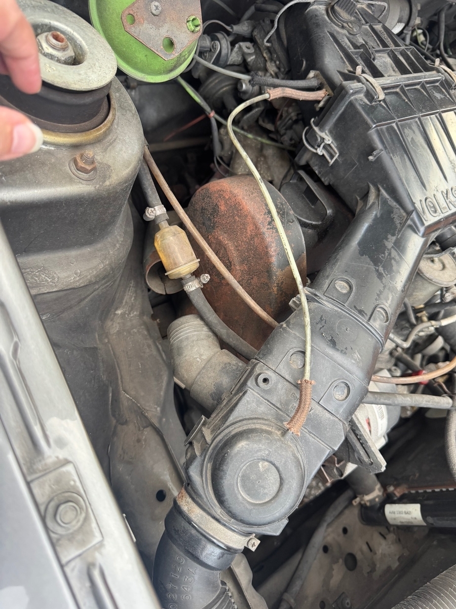

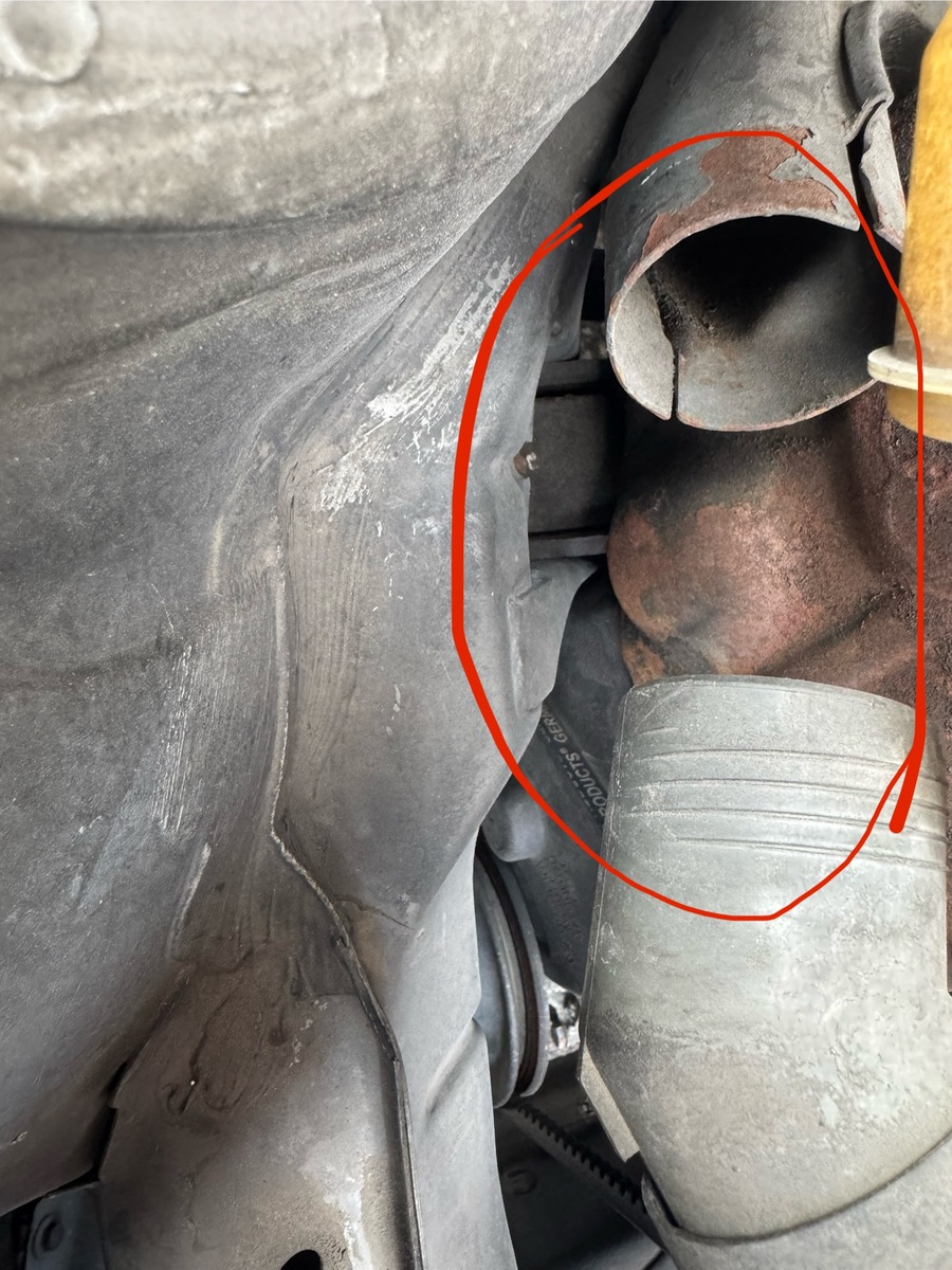

    Hallo in die Runde, da ihr mir gestern schon super Tipps gegeben habt, wende ich mich heute erneut an euch☺️
    Ich hab eben mal nach dem Ölstand geschaut und folgendes entdeckt:
    Fehlt da nicht irgendwas ? 🫣😅

    Ich mach mal nen Versuch: da müsste ein flexibles Verbindungsrohr vom Luftansaugstutzen hin. Abgas ist das keins.
    So und jetzt die Profis 😁
    Wenn ich mich nicht irre, der Plastikstutzen den man unterhalb sieht…

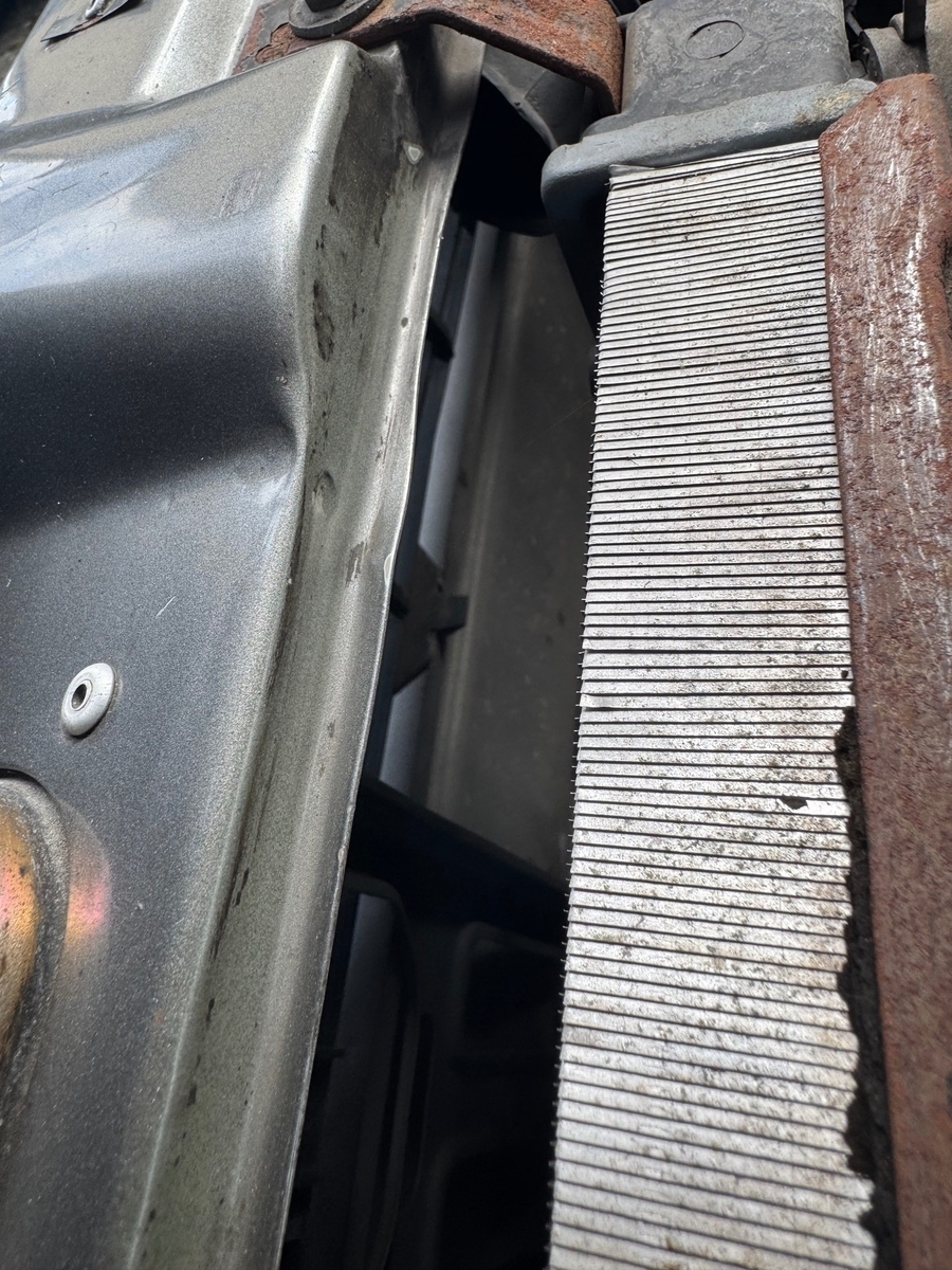

    Dachte ich schon.
    Aber da ist kein Plastikstutzen. Das obere Bild zeigt das Rohr von oben, das untere Bild von der Seite. Aus Plastik ist da nichts. Und um es zusammenfügen zu können, stimmt der Winkel nicht. 😅🫣

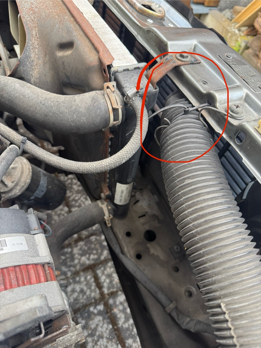

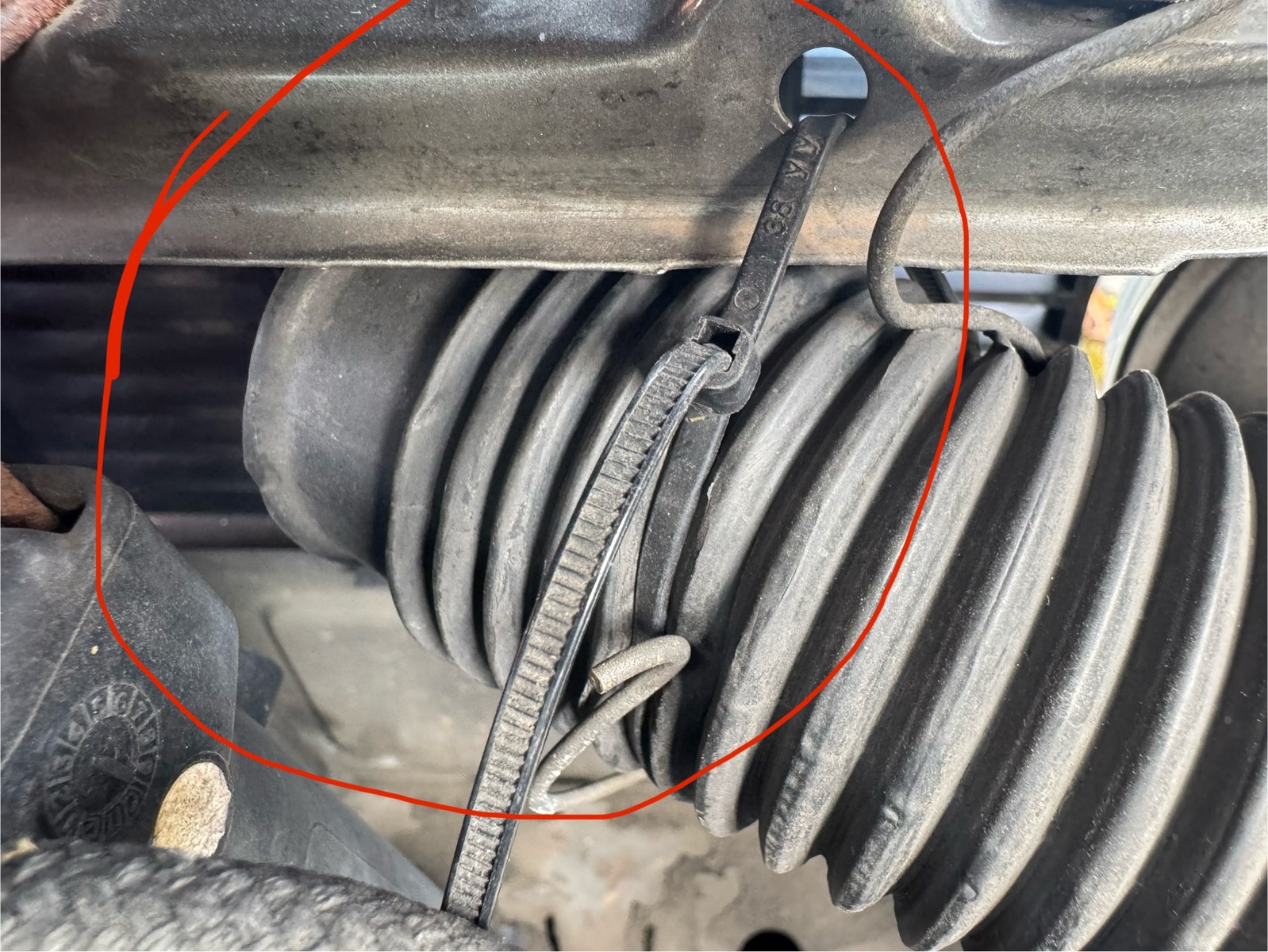

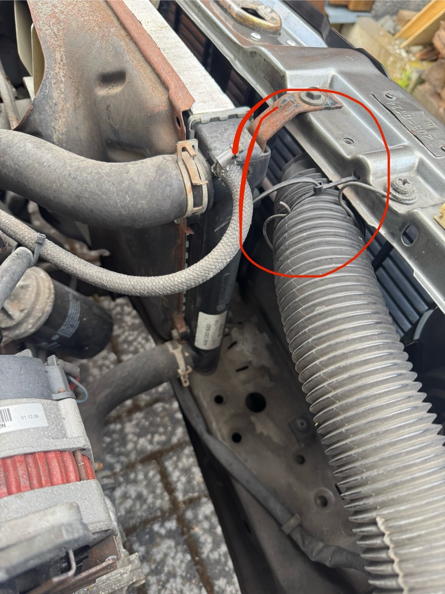

    Vorne ist ein Gummi-Stutzen (?) mit nem Kabelbinder vor dem Kühler befestigt…
    Sieht alles etwas komisch aus 😅🤣

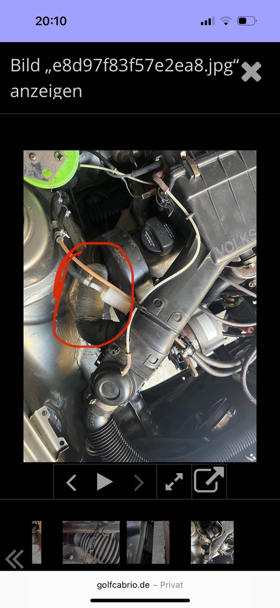

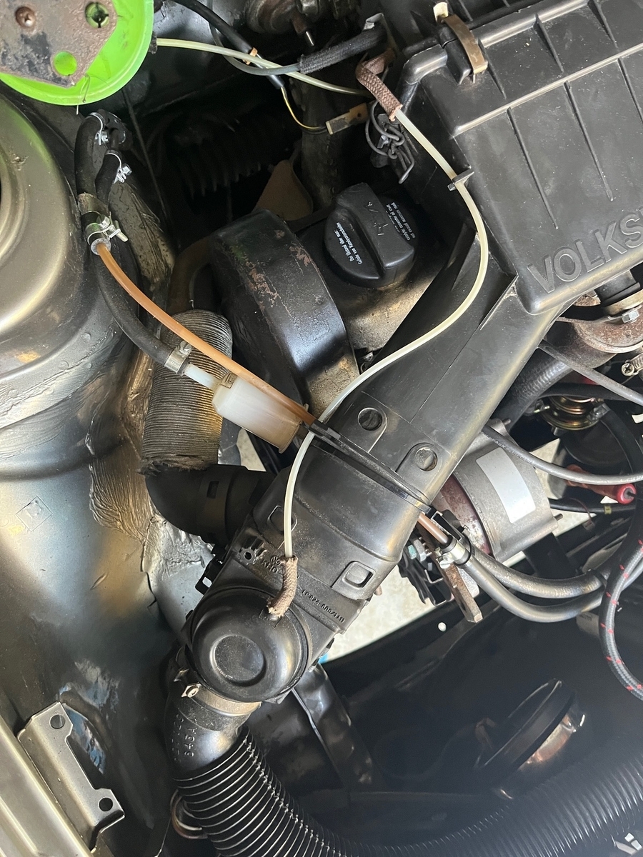

    Vergleich mal… ähnliches Baujahr ..

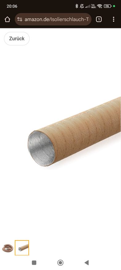

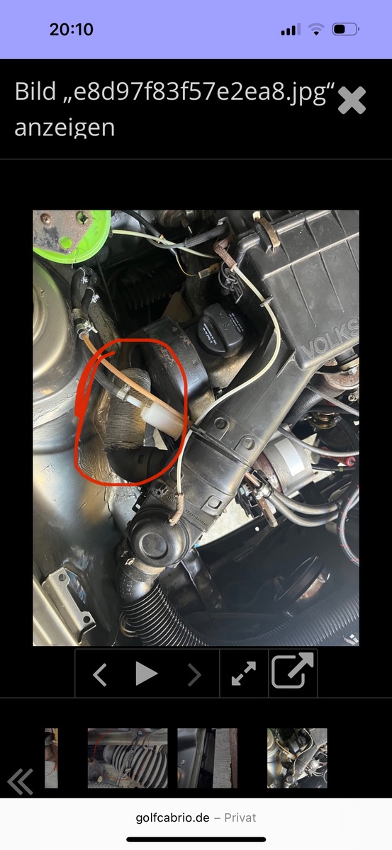

    Als Verbindung zwischen den beiden markierten Rohren sollte sowas in der Art sein.

    Jo, da fehlt bei mir eindeutig dieses Stück:
    Ja, genau. Das fehlt. Wie wird es befestigt? Einfach drüber gestülpt ?

    Ja, einfach über beide Anschlüsse schieben.
    Wenn unter Aluflexrohr oder Warmluftflexrohr suchst, findest schon was passendes.

    • #11

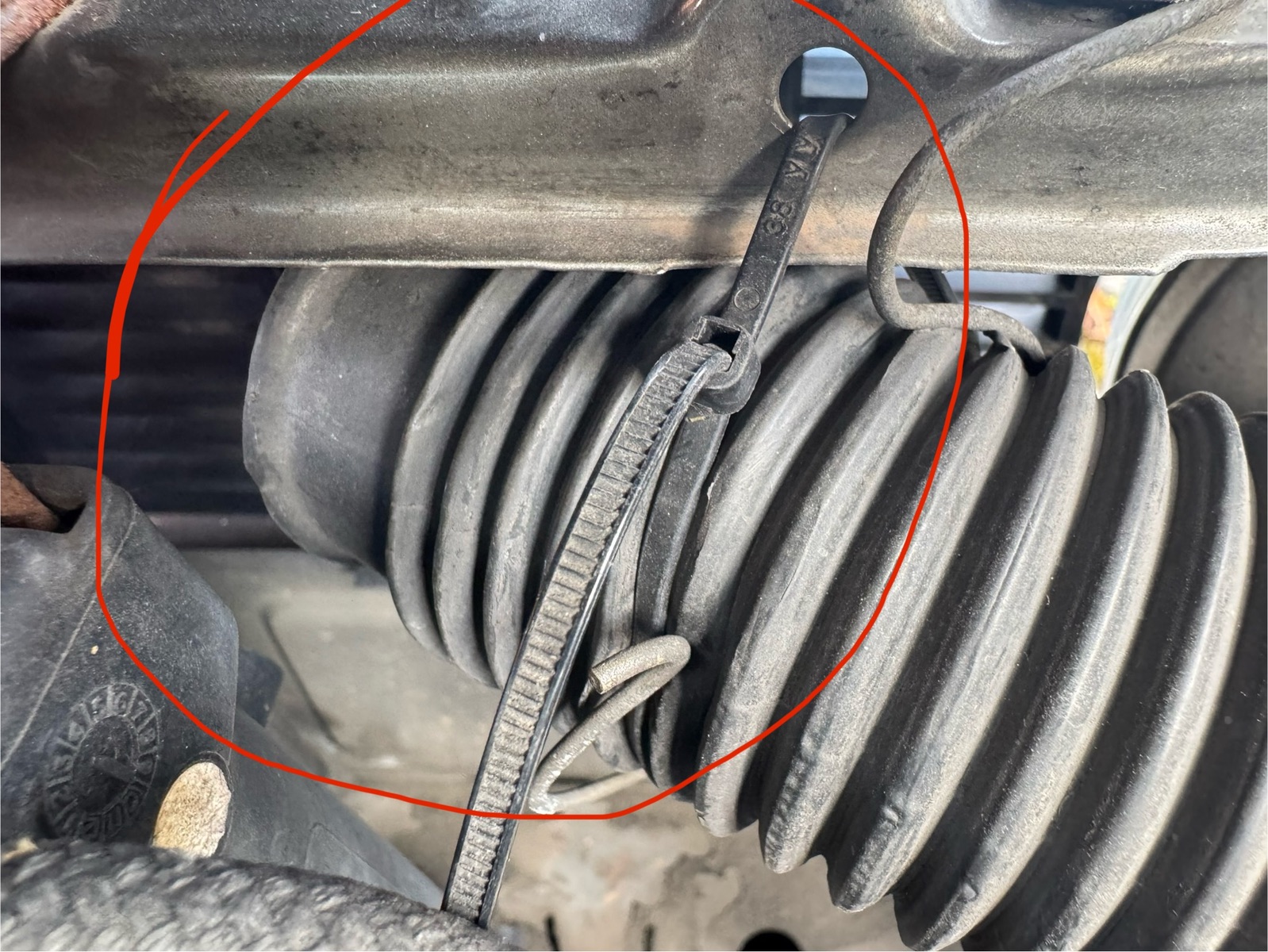

    Und ist das auch richtig so ? Einfach den Schlauch mit einem Kabelbinder vor den Kühler gehängt?

    Meiner liegt lose drin…

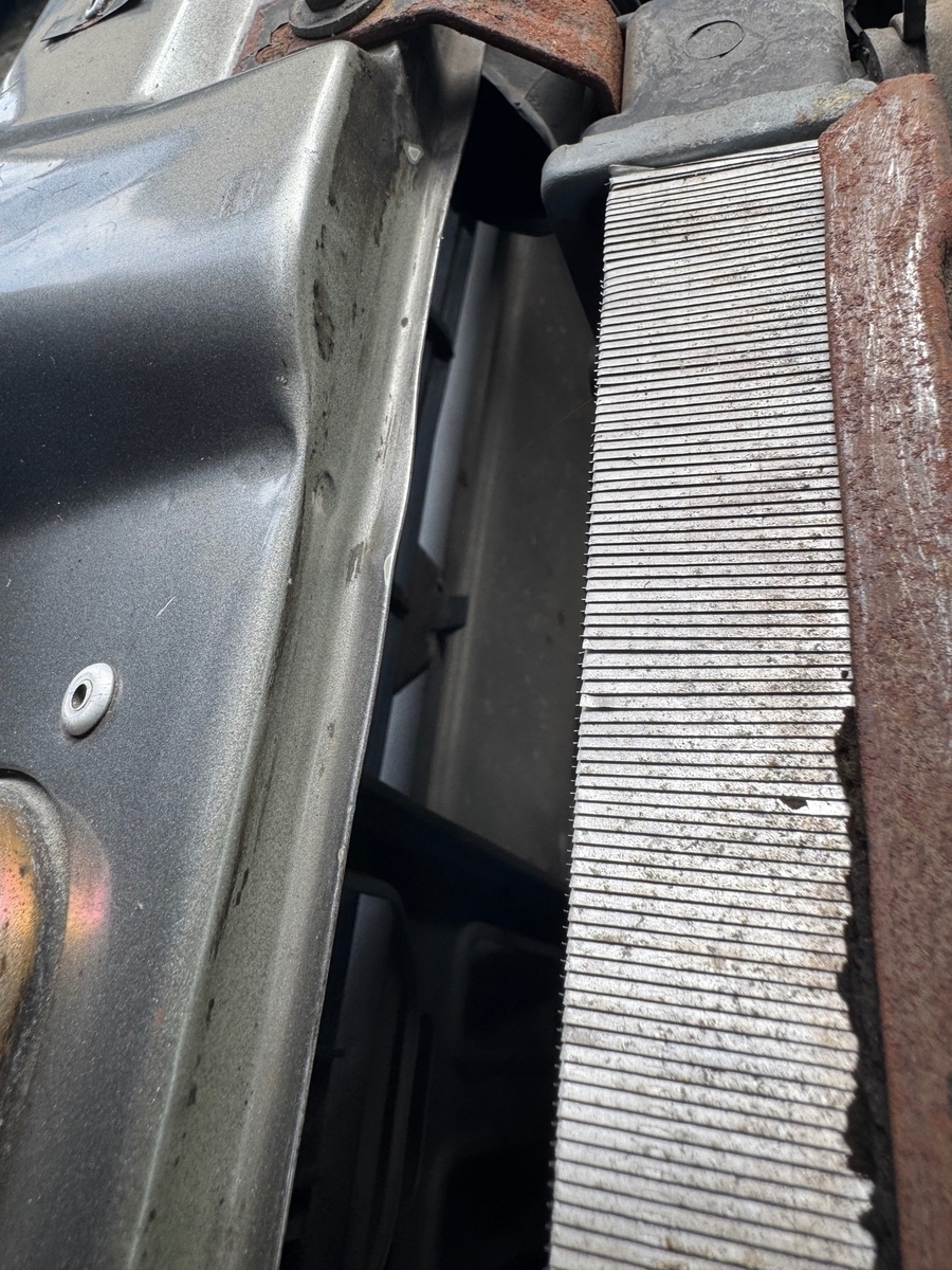

    Bei euren ganzen schönen Bilder traut man sich ja kaum 🫣😅🤣 ich sehe bei mir mehr Rost im Motorraum als Motor 😅🤣
    Aber danke, ich werde mal alles etwas reinigen und dann mehr Bilder machen.
    Bei den ganzen Rubriken hier, muss ich mich noch „durcharbeiten“. Ich blicke noch nicht ganz durch, wo was genau gepostet wird 🫣😅

    Aha, ok ☺️

    Das kenne ich… meine Erfahrung: oft ist es Flugrost … denn kriegt man in den Griff … das Kühlerblech (die kühlerzarge wo der Lüfter drauf ist) auf deinem Foto bekommst du bspw. von einigen Spezialisten hier oder auf Kleinanzeigen in „schön“ schwarz gepulvert für 50 bis 80 EUR.

    Zitat von Phoenix13
    Bei dem Bild siehst du die Halterung, die Kabelbinder sind nur zusätzlich.

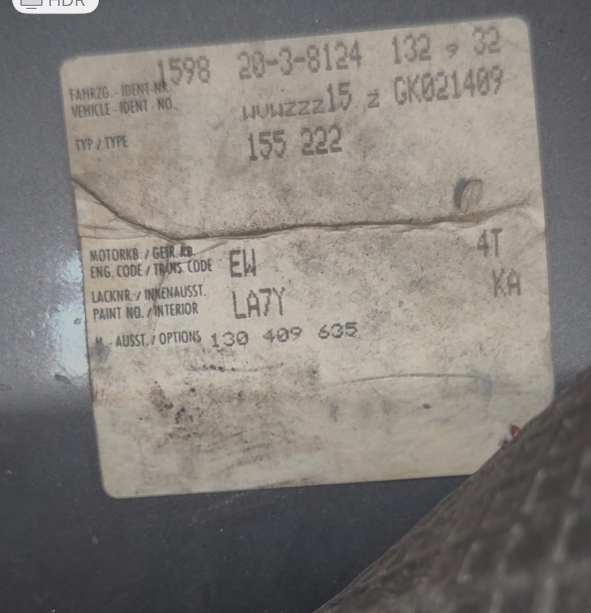

    Also kann ich das einfach so lassen ?
    Er wird natürlich nicht im Winter gefahren. Dann steht er in der warmen Garage im Winterschlaf. ☺️
    Steht im Schein, ob er einen Vergaser hat? 🫣
