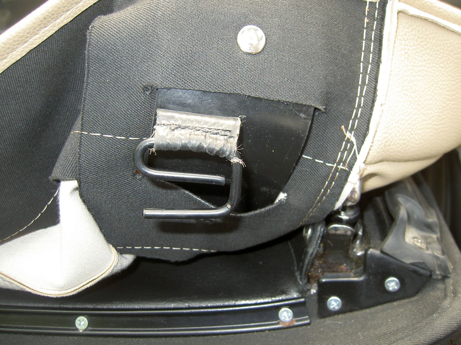

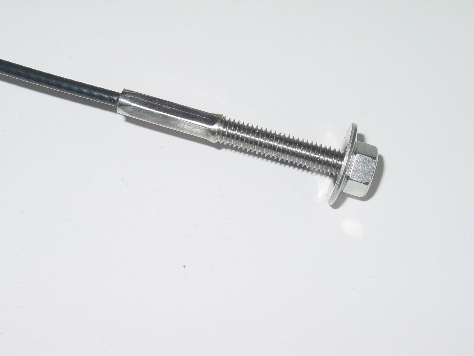

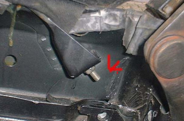

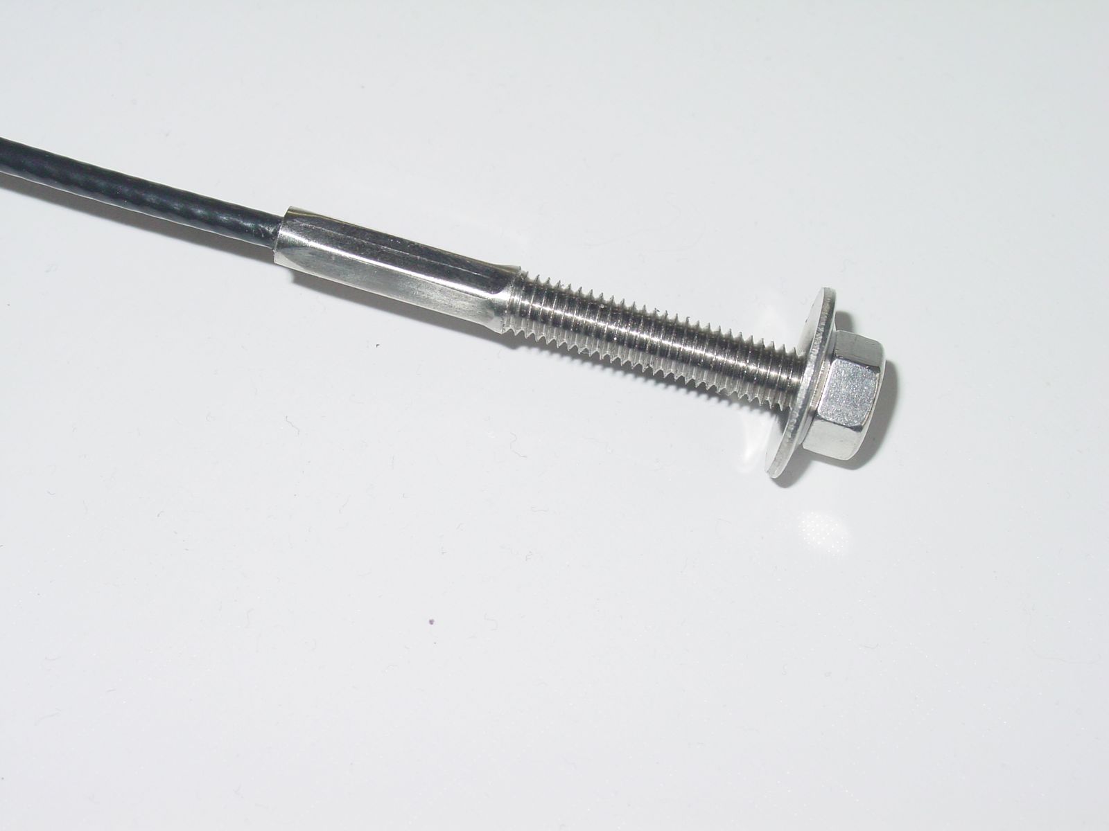

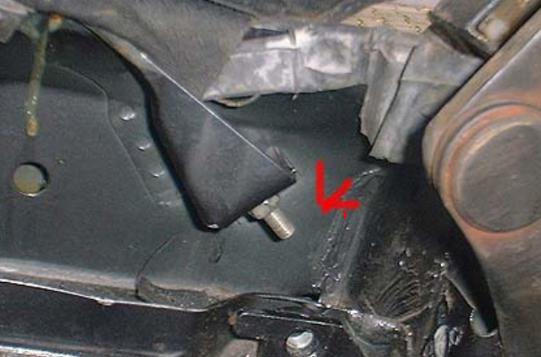

Genau die. Nur soweit lösen, dass das Seil die Schlaufen freigibt, Muttern also noch drauflassen. Wird sonst ein schöööönes Gefummel.

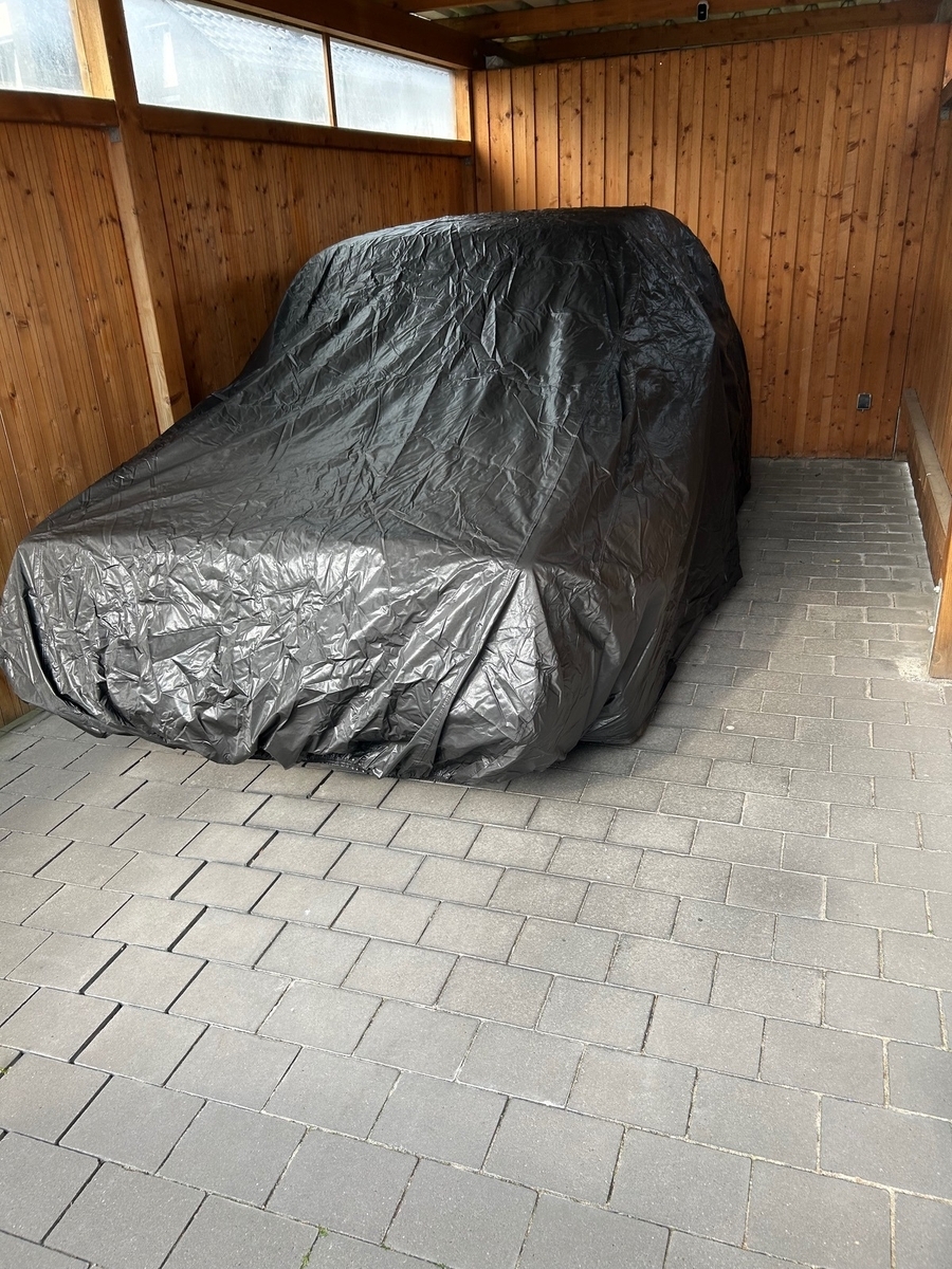

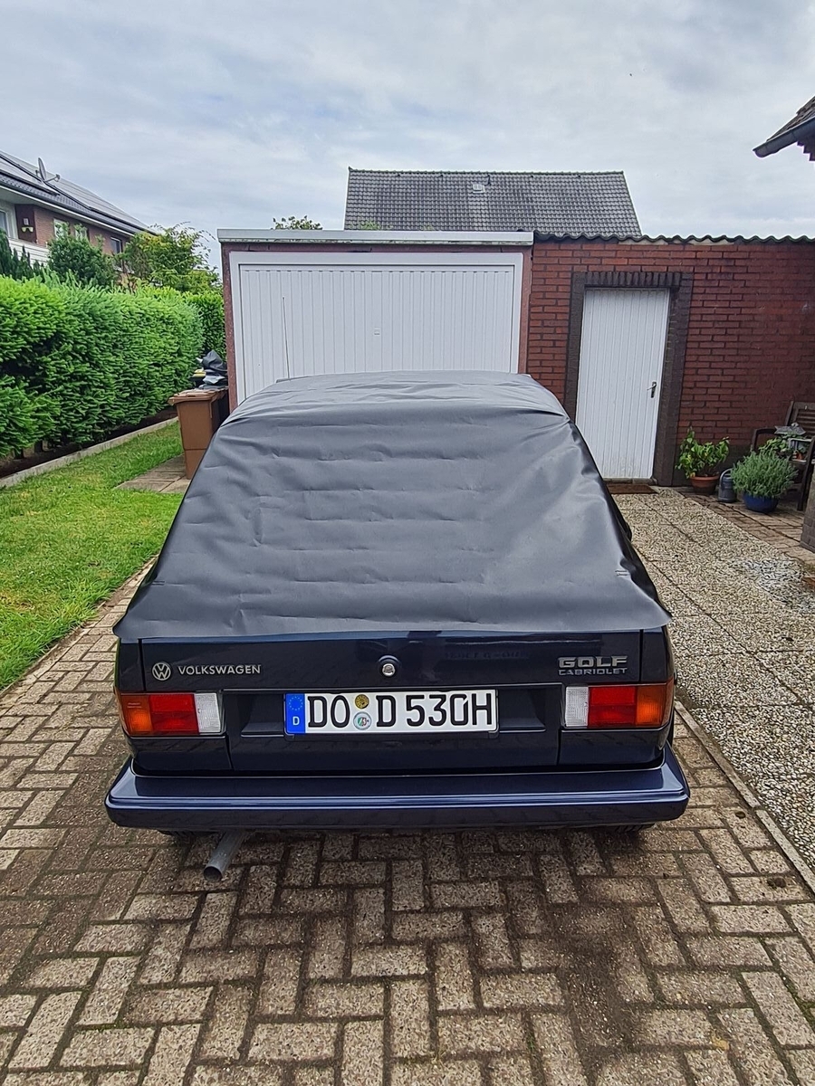

car cover als verdeckschutz
Bei mir war der 6er am Spannseil zu groß.
Das hat mich erstmal ausgebremst als ich da dran war.
Ein Freund hat mir dann schnell aus Flachstahl was passendes gebaut und vorbeigebracht.
Meine Freude darüber war groß, das könnt ihr wissen.
Sowas passiert ja logischerweise immer am Wochenende.
Und was VeeDee zum Thema fummelig schreibt , dem kann ich nur zustimmen.
Wenn hinten alles raus ist geht s eigentlich. Gemütlichere Arbeiten gibt es dennoch
Ist bei mir auch schon etwas her , aber ich meine mich erinnern zu können das ich den Maulschlüssel zum spannen bei jedem Zug gedreht habe.
Ein aufgesägter Ringschlüssel wäre dann eine gute Hilfe gewesen.
Aber wie gesagt, schon lange her und weit weg in den Erinnerungen
Ich nehme meist einen 10er Ratschenringschlüssel mit leichter Kröpfung oder wenn nicht greifbar abwinkelbar. Damit geht es einigermaßen, und zum Festhalten des Seils einen 5,5er Maul mit etwa 80° Abwinkelung.

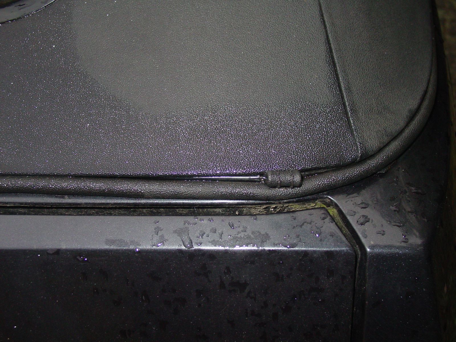

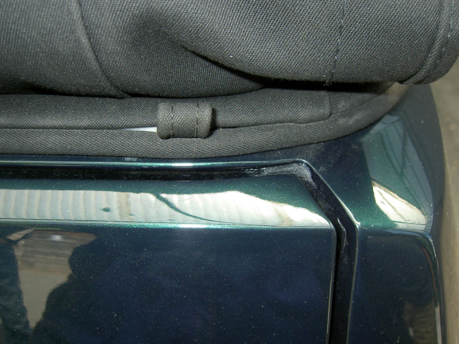

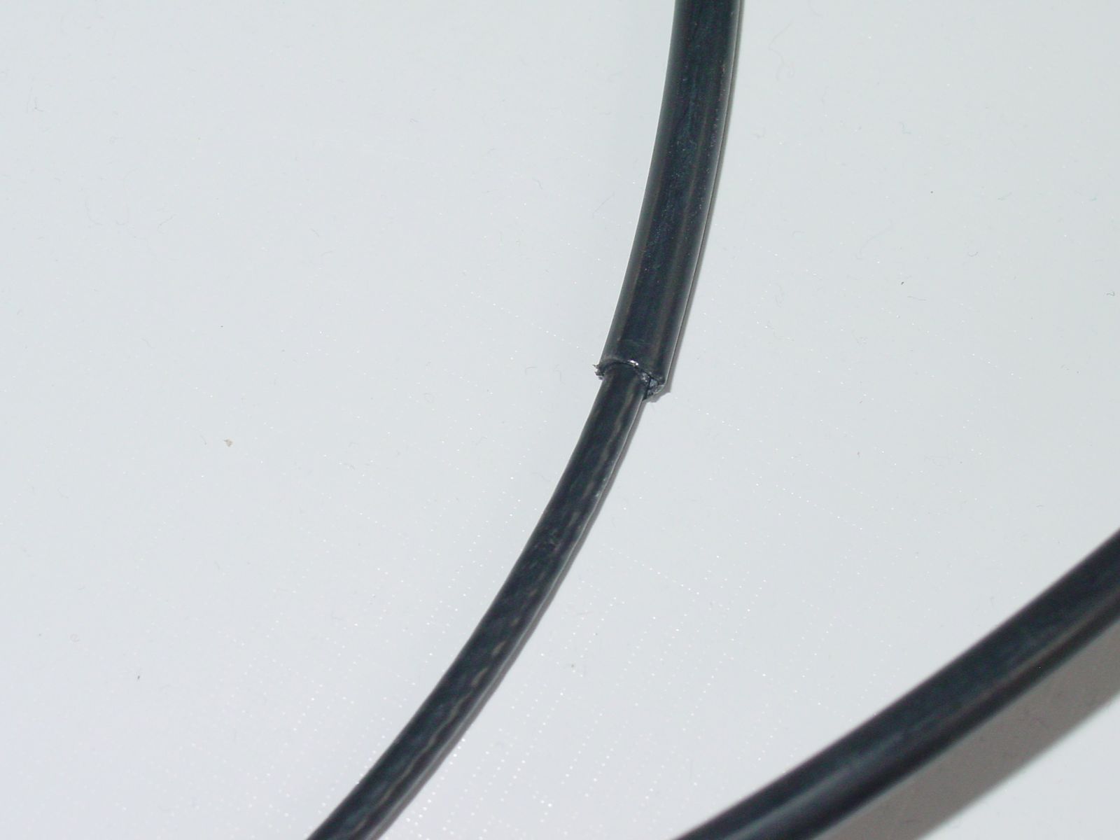

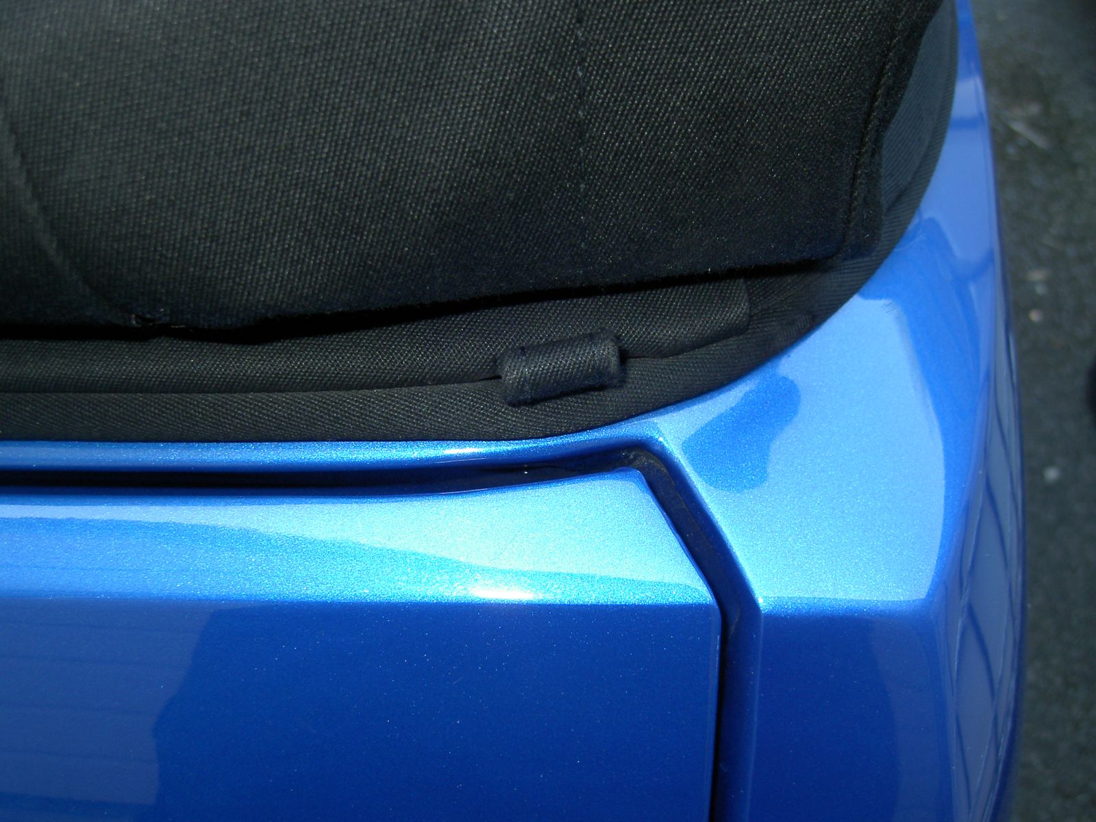

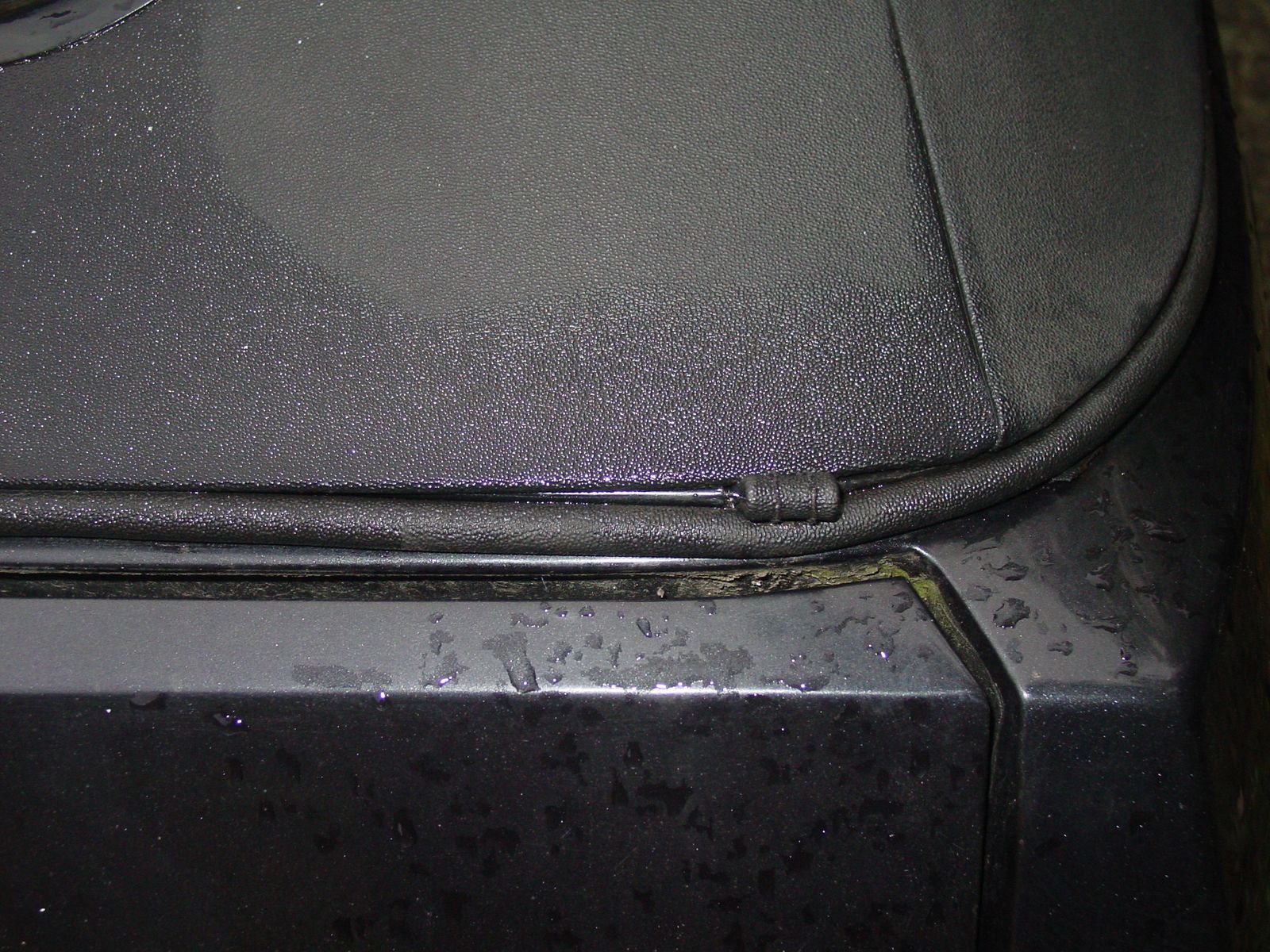

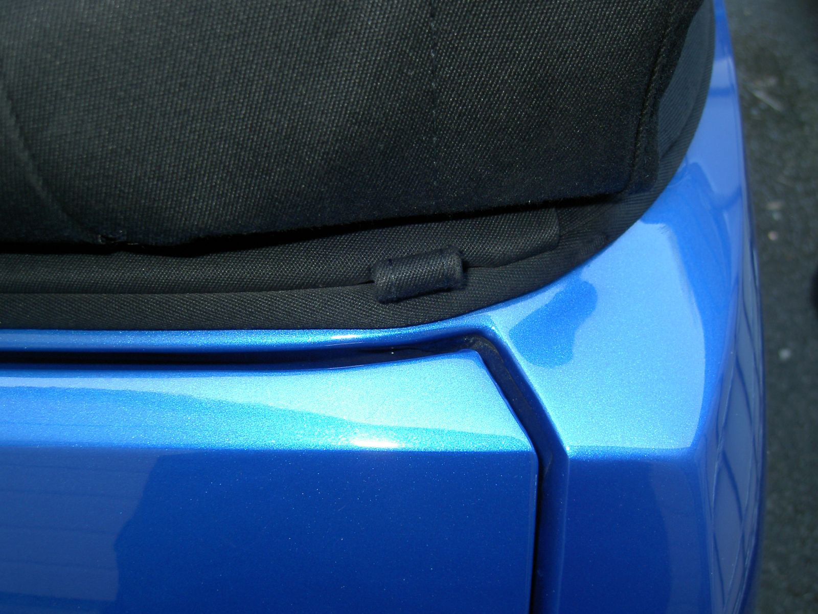

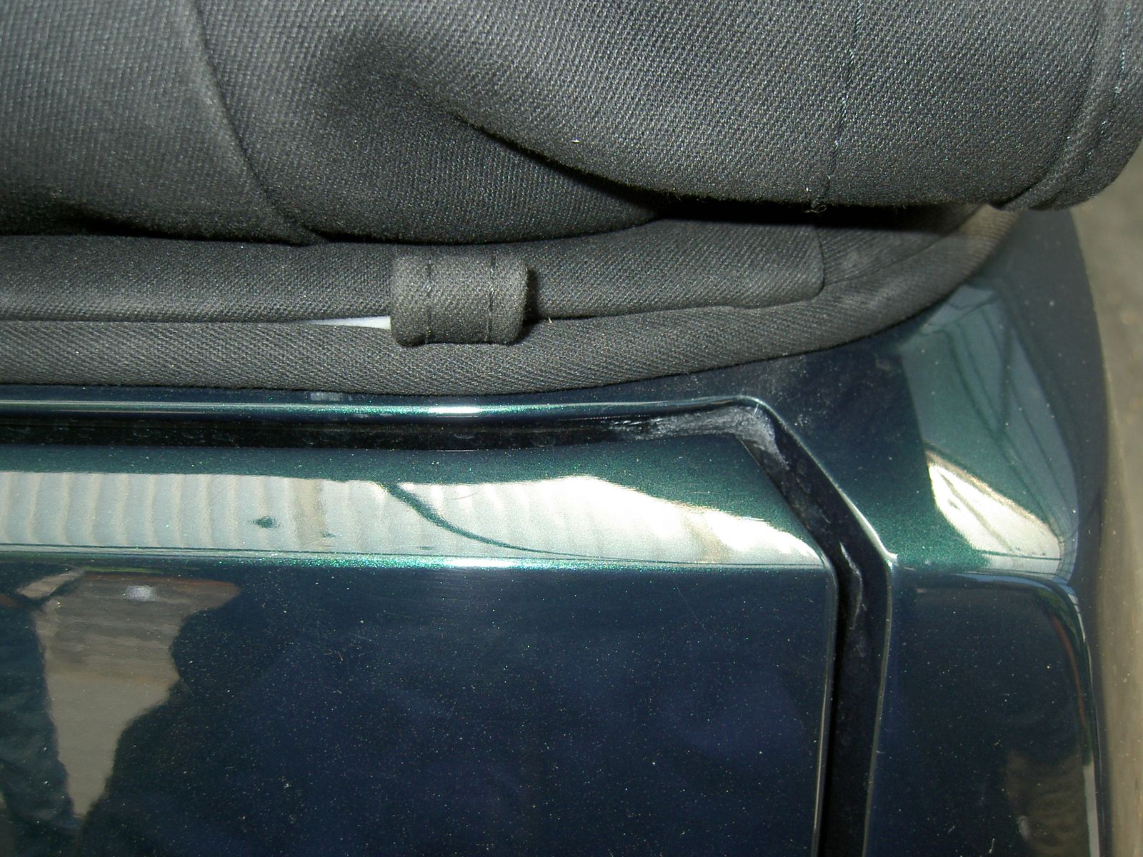

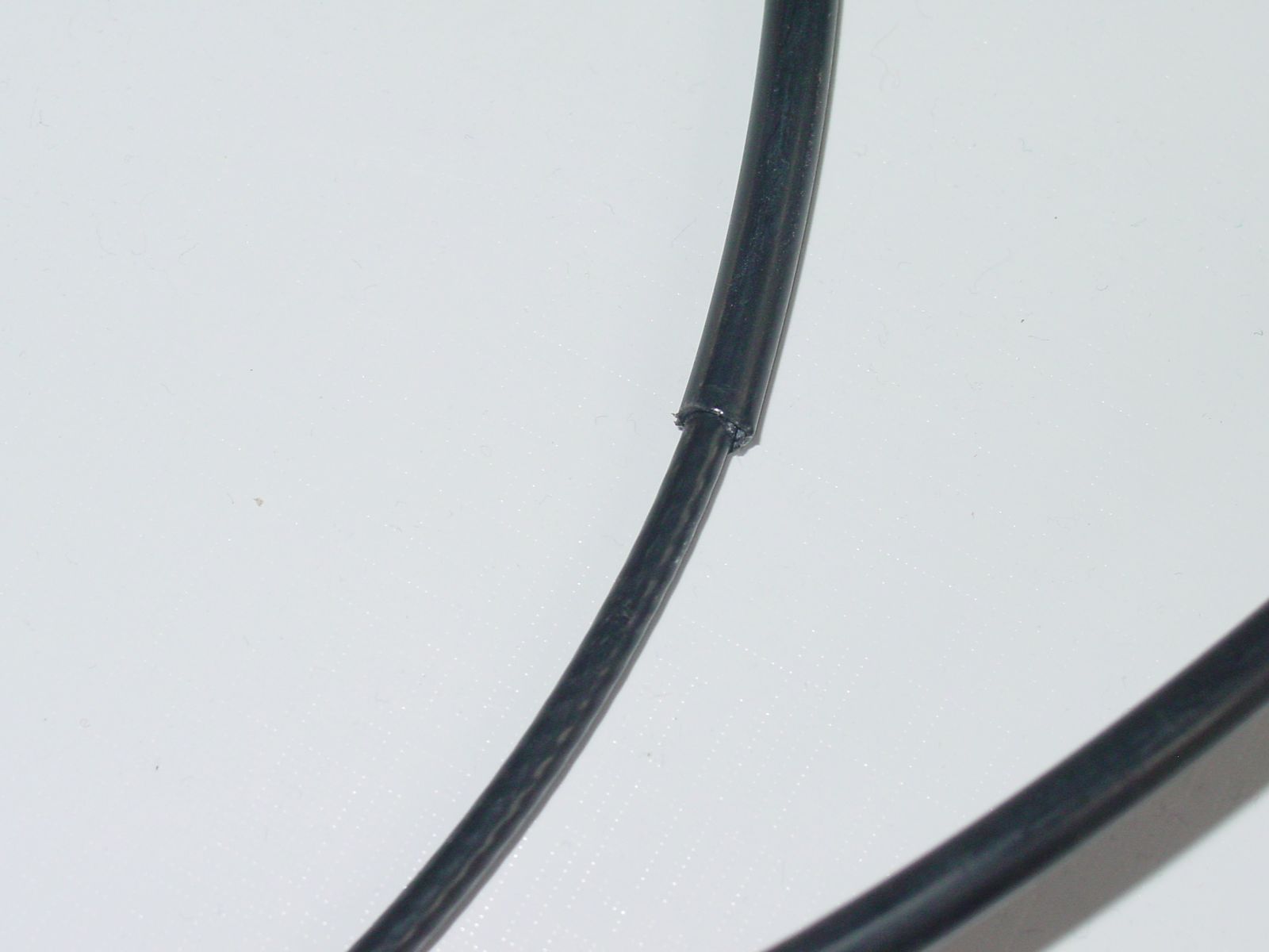

es ist nicht ganz einfach das seil beim spannen in der verdecktasche verschwinden zu lassen, so dass es am ende unsichtbar wird. kann man mit einem kunststoffspatel nachdrücken
Kann? in der Regel muss man das tun, sonst sieht das einfach "Scheiße" aus. Vor allem beim originalen weißen Rostzug.
Ich baue nur noch meine rostfreien schwarzen ein.
