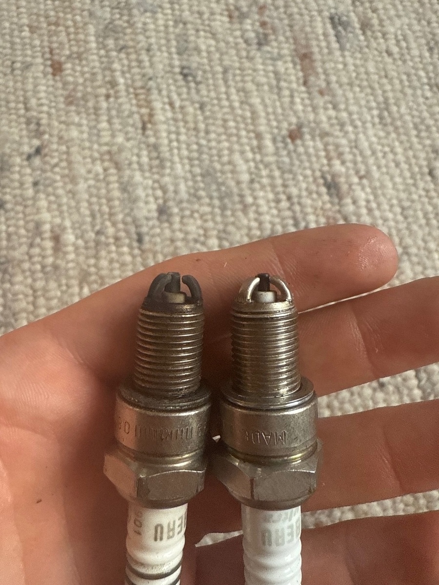

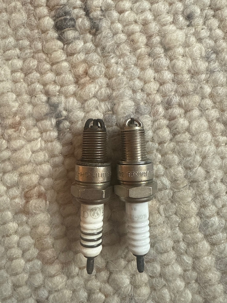

    Ich habe an meinem Golf 1 1.6L Vergaser mit EW Motor alles gemacht und heute zuletzt die Zündkerzen. Verbaut waren Beru 14GH-7DTUR mit Dreifach masse und 0,8mm abstand.
    Ich habe die selben nochmal gekauft und eingebaut, doch der Motor lief unruhig und puffte aus dem Auspuff.Habe an der Zündung rumgespielt ein wenig aber ohne Besserung.
    Überlege jetzt neue zu Kaufen vielleicht sogar mit 1 masse und ohne widerstand da ich da immer viel drüber gelesen habe. Hat vielleicht jemand Empfehlungen welche sie da anbieten? oder soll ich bei drei masse bleiben?
    NGK be6s?
    Bosch BUR6ET? W7DC?
    oder was ganz anderes?
    Freue mich um Hilfe, anbei vergleich Bilder der Alten und neuen Zündkerzen

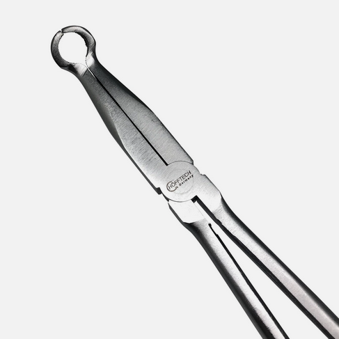

  • Es gibt Zündkerzensteckerzangen - die sehen so aus:
    Ich persönlich bevorzuge die unisolierte Variante
    Damit ziehst du bei laufendem Motor einen Kerzenstecker nach dem anderen ein wenig ab und erzeugst so eine Vorfunkenstrecke
    So kannnst du testen ob sich am Motorlauf etwas ändert - du hörst auch den Funken fliegen
    Sollte sich bei einem Zylinder nix ändern hast du einen Fehlerteufel lokalisiert
    Wenn deine Hand bei einem Kabel etwas zuckt kannst du davon ausgehen das das betreffende Zündkabel im Eimer ist

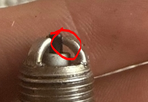

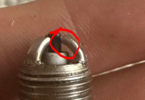

    Ist dir eine neue Kerze zufällig aus Versehen auf den Boden gefallen ? Sowas passiert schon mal...
    Dabei kann es passieren das eine Elektrode sich verformt - schau mal:
    Miss mal den Abstand - am Besten gleich alle - da kann auch schon mal der Hase im Pfeffer begraben sein - das kann auch eine Ursache für unrunden Motorlauf sein

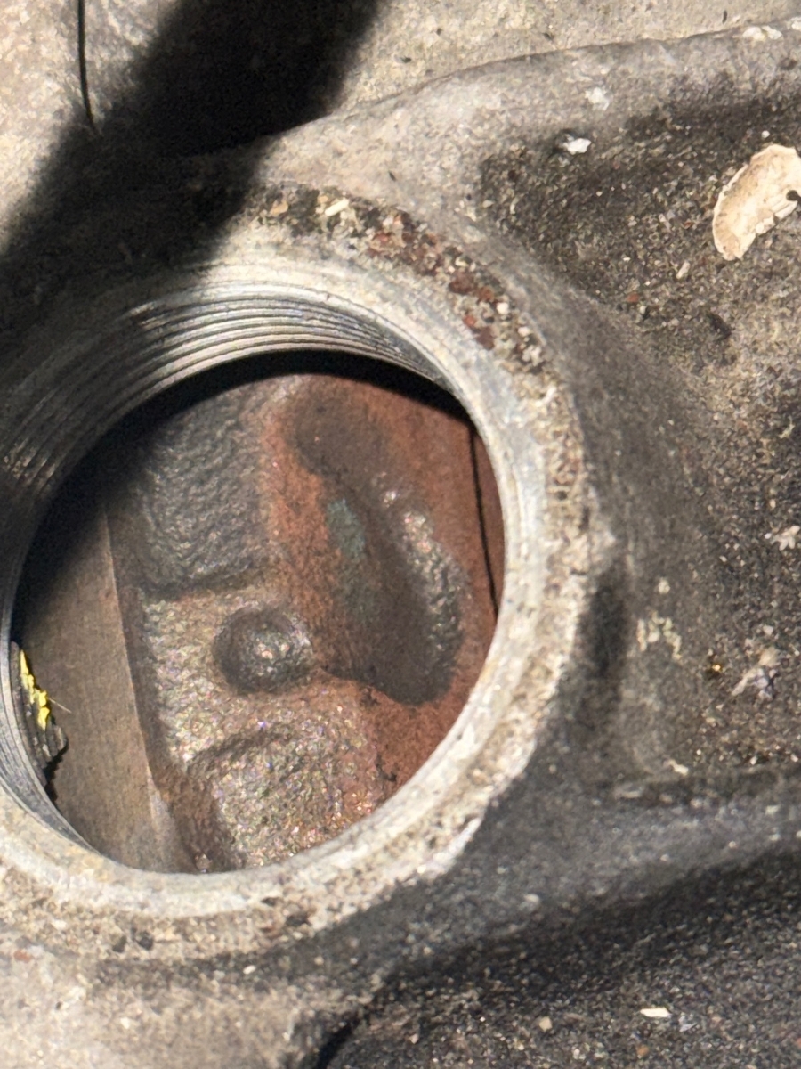

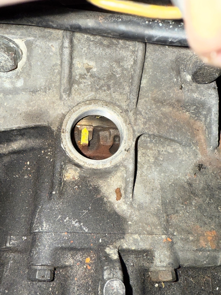

  • Servus, ich habe leider keine werte zu dem auto gehabt. Es war ein Scheunenfund der lange Standzeit hat aber im top zustand. Ich habe alles erneuert und wollte jetzt als letztes die Zündkerzen machen (bis dahin lief er solide) dann kam der Fehler. Bei den neuen komm ich mit einer 0.5er Fühlerlehre dazwischen denke da is eher der fehler…
    Es ist gut dass du mir die Werte zum einstellen gegeben hast, auch das mit dem Unterdruck schlauch da ich den immer ab gemacht habe. Habe leider kein Handbuch zu dem Auto 🫣.

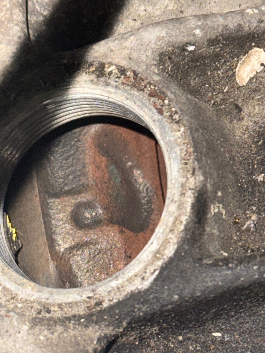

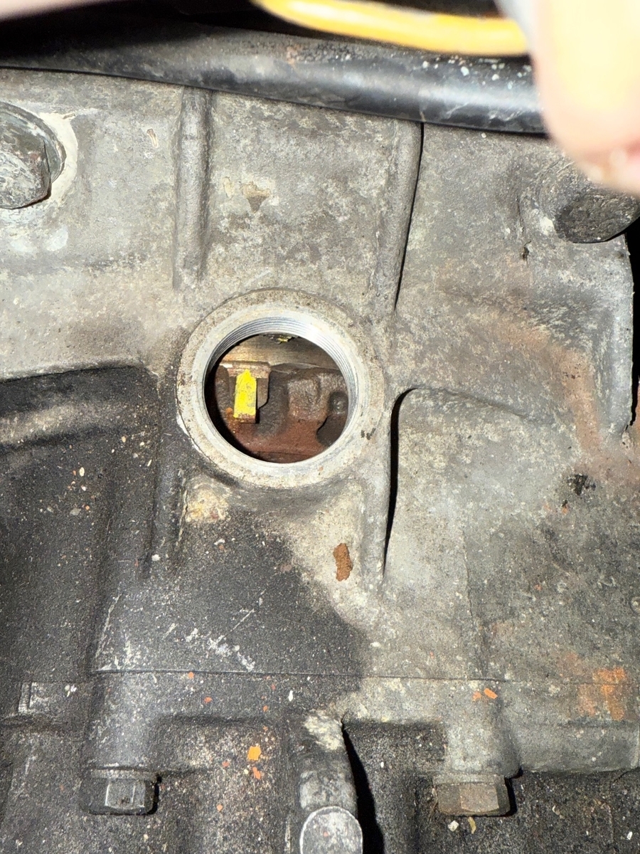

    Jedoch habe ich nur eine Abblitzpistole ohne grad Einstellung. Ich schicke mal hier Bilder kurz rein
    Habe die Kerbe (OT) und davor einmal so etwas abgefeiltes mit nem kleinen Punkt (weiss nicht ob das mal jemand reingemacht hat. Und diesen Zapfen, den hatte ich mal selbst markiert einfach so
