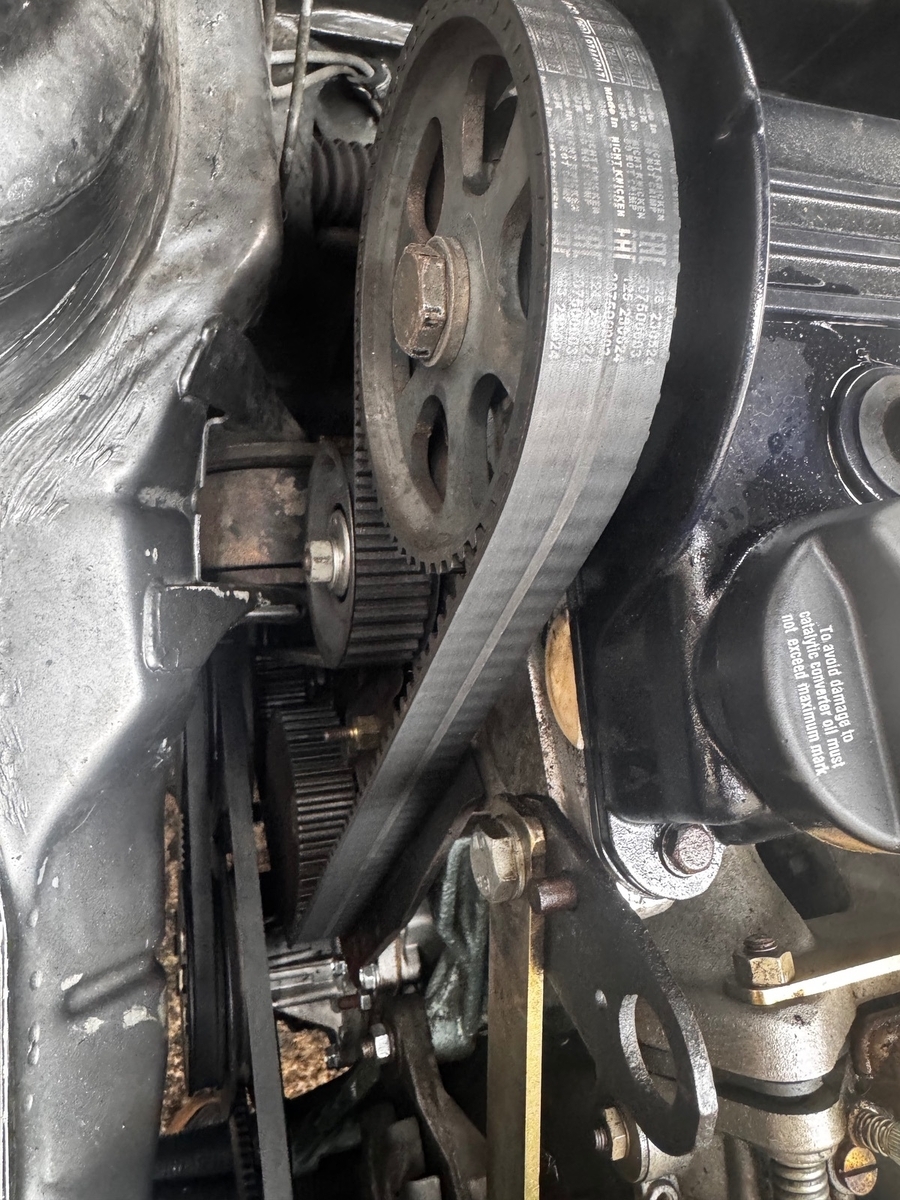

    Zahnriemen wurde gemacht und jetzt hab ich die Vermutung das da was nicht stimmt
    Kann es möglich sein das die ist Stellung nicht passt zumal auch eine andere Nockenwellen verbaut ist
    SelbstverstĂ€ndlich kann das sein - erklĂ€rt aber keine ZĂŒndaussetzer - dann hĂ€tte er nicht die volle Leistung und es wĂŒrde dann auch nicht nur EIN Zylinder spinnen
    1 Zahn zu frĂŒh oder zu spĂ€t bemerkt man oft nicht - hast du ein einstellbares Nockenwellenrad ?
    So kontrollierst du die Steuerzeiten: (3 Bildchen untereinander)

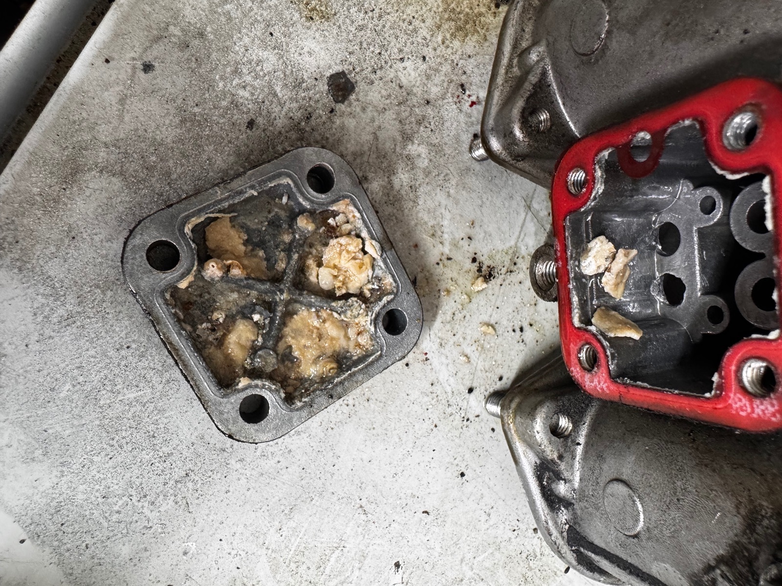

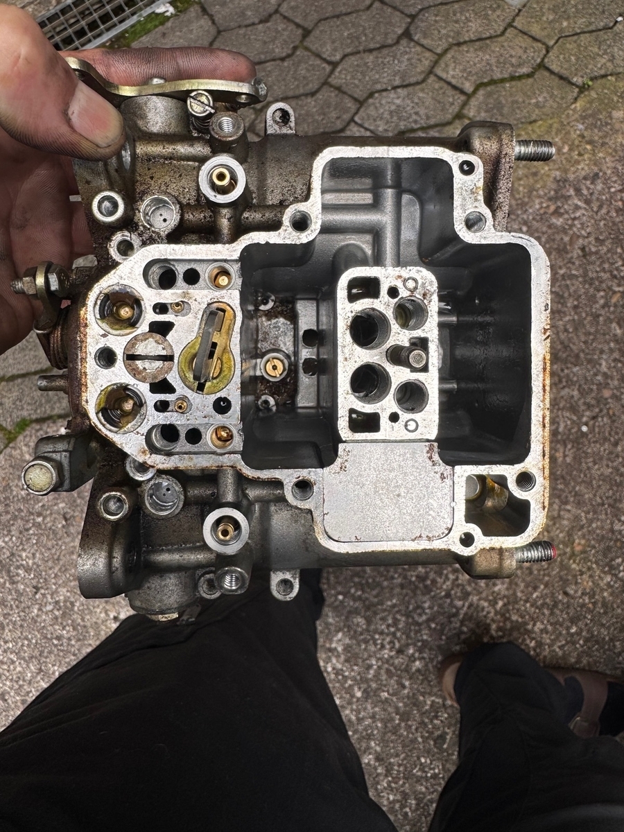

    Das Ganze war schon mal alles abgestimmt hab die Berichte im Ordner gefunden den ich dazu bekommen habe ich hab auf jedenfall noch nie so einen verdreckten vergaser gesehen wie diese 😂 auf jedenfall hat sich die arbeit heut am Auto gelohnt morgen kommt ein Kollege der die ZĂŒndung noch mal richtig einstellt und dann sollte alles super laufen
