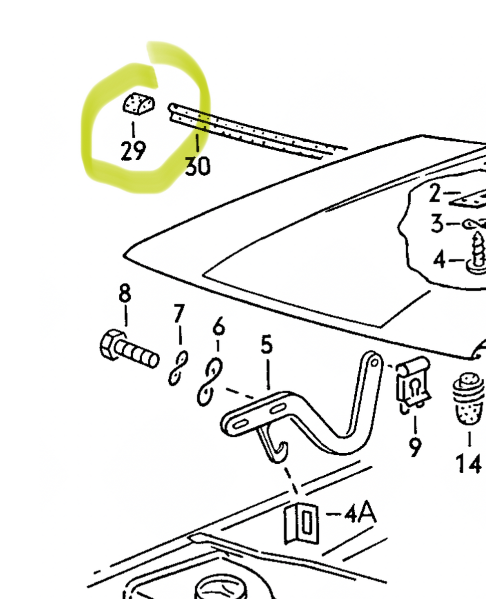

171819517A Bezugsquelle
Das Teil ist einfach ein relativ hartes Stück Schaumstoff. Das könnte man auch selbst passend zurechtschneiden können.
Das hatte ich auch schon gedacht zur Not. Andersherum wozu soll das stück genau sein? Kann man es auch einfach weglassen?

Das kommt drauf an.
Ja, man kann es weglassen, wenn man mit den Nachteilen "leben" kann. Ich habe an meiner Motorhaube seit 25 Jahren keine mehr dran.
Die Schaumstoffblöcke sollen verhindern, dass Geruch und/oder Abgase aus dem Motorraum in den Fahrgastraum gelangen.
Wenn der Motor nicht ölt (also damit auch keine Öldämpfe entstehen) und auch die Abgasanlage dicht ist, kommen auch keine unangenehmen Gerüche in den Fahrgastraum.

Ah ok. Das hatte ich bis jetzt nicht das Gefühl, das ich diese Gerüche im Auto habe
