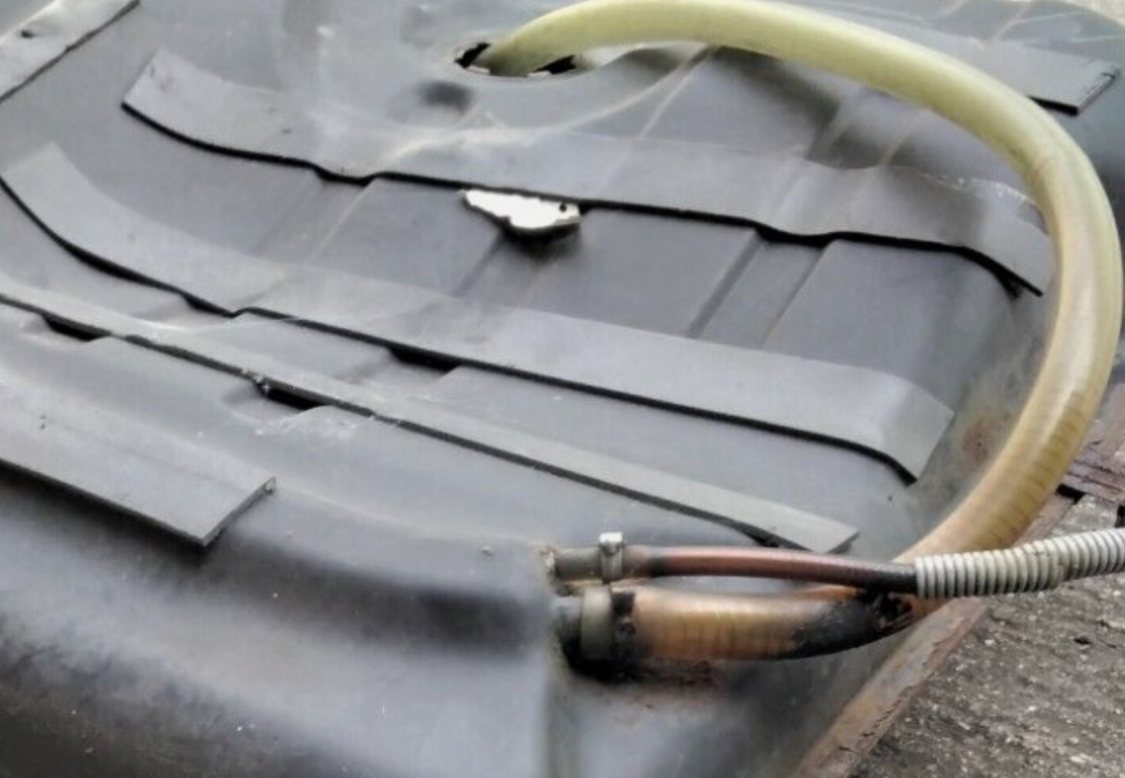

Benzinverlust in Kurven

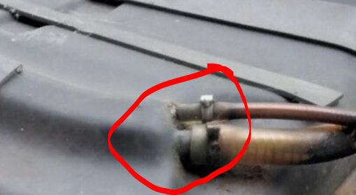

Du meinst das ?
Beide Schläuche auf der rechten hinteren Oberseite sind schlichtweg nicht (mehr) mit dem Tank verbunden
Na dann ok - mal wieder ne neue Brille kaufen

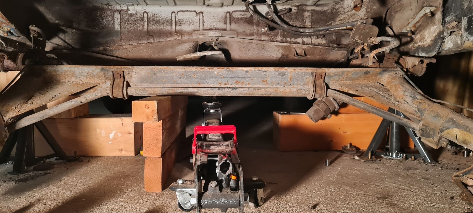

Und Du hast die Bremsschlaeuche nicht gleich mit gewechselt? Ist sinnvolle wenn es noch die ersten waren. Weil ansonsten laesst man die Hinterachse demnaechst nochmal ab.
Genau beide Schläuche (zu sehen auf dem Bild welches ich gepostet hatte) waren schlicht nicht am Tank montiert. Neuteile nach den Teilenummern von reira bestellt.
Die Bremsschläuche sind schonmal neu gekommen und sahen noch sehr gut aus, habe ich aber bewusst drauf geachtet

Die Schläuche sind "einfach" abgerutscht ?
Das habe ich selbst noch nie gehört bzw. als Fehlerursache analysieren können
Ist das jemals sonst noch jemandem passiert ?
Gerne lerne ich dazu
ich würde eher vermuten, das der größte Feind eines Altautos da rumgefummelt hat ..... ( Vorbesitzer)
Das Auto ist bereits seit 15 Jahren in meinem Besitz. Auf Grund von Studium etc. stand der Wagen lange Zeit (ca. 6 jahre) in der Heimat in einer Scheune und hatte in der Folge einiges an Standschäden. Um den Wagen jetzt irgendwie an seinen Bestimmungsort zu bekommen, habe ich ihn vermeintlich wieder herrichten lassen von einem entfernten Bekannten. Ich glaube da ist einfach die ein oder andere Schlamperei passiert. An beiden Schlauchenden waren auch keine Schellen mehr, von abgerutscht kann da also nicht so wirklich die Rede sein.
Naja jetzt läuft es wieder und gut. So habe ich wenigstens was dazu gelernt
Das ist eine absolut plausible Erklärung dafür
