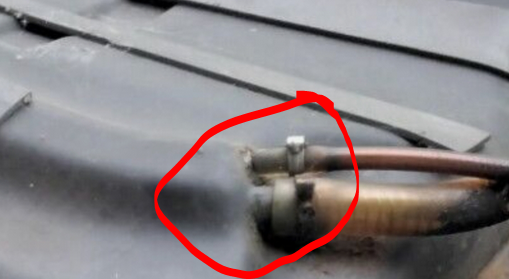

schrub er doch eingangs.... Schläuche ab
Benzinverlust in Kurven
Du meinst das ?
Beide Schläuche auf der rechten hinteren Oberseite sind schlichtweg nicht (mehr) mit dem Tank verbunden
Na dann ok - mal wieder ne neue Brille kaufen
Und Du hast die Bremsschlaeuche nicht gleich mit gewechselt? Ist sinnvolle wenn es noch die ersten waren. Weil ansonsten laesst man die Hinterachse demnaechst nochmal ab.
