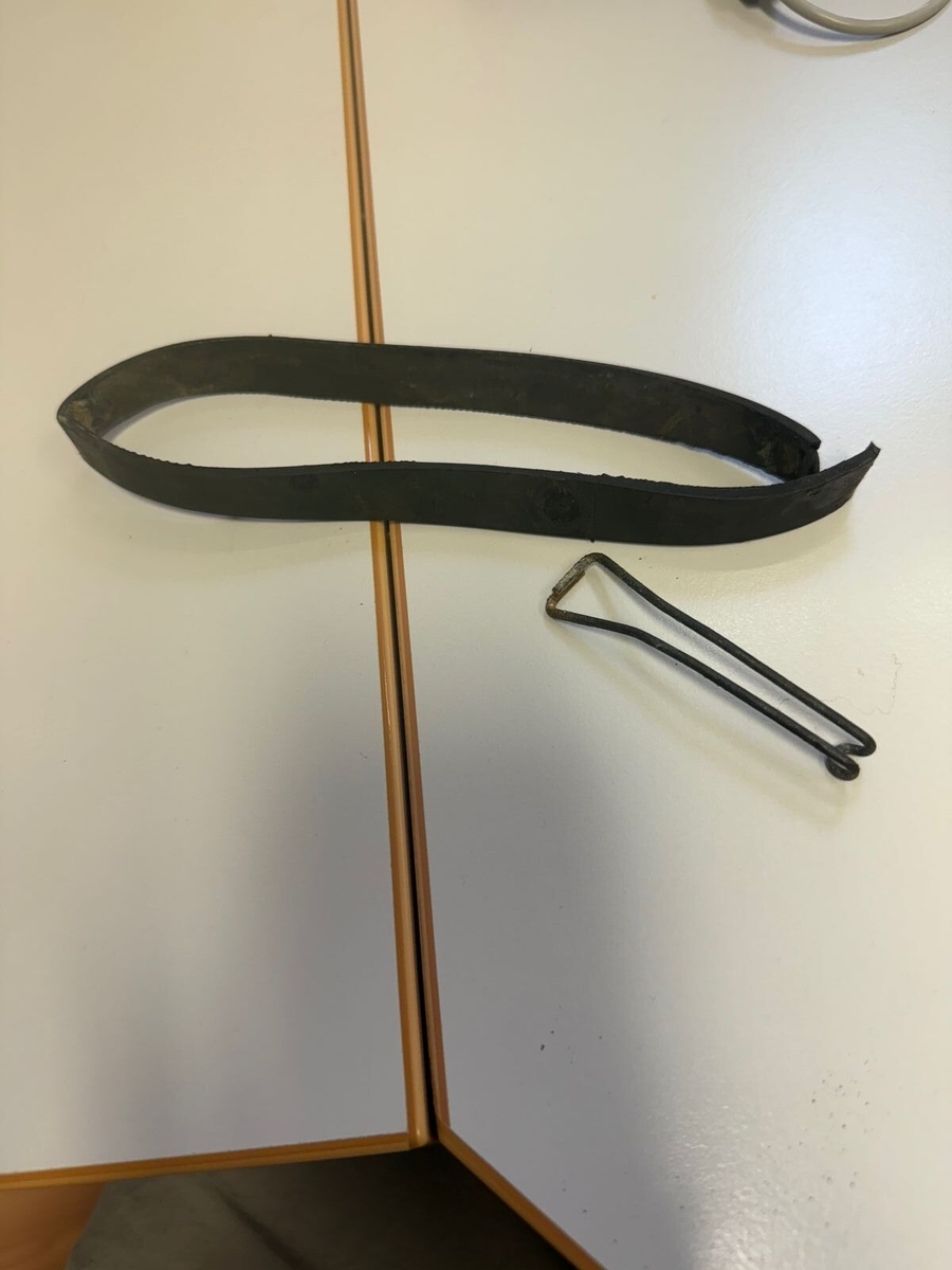

    hat jemand ein Bild oder eine Teilenummer für die Befestigungshalterung des Druckspeichers für das Cabrio mit Klima an der Motorhaube? Bei mir war das mit einer Gummischlaufe mit Metallklammern in den Schlitzen der Motorhaubenverstärkung eingehakt. Das habe ich während der Fahrt verloren.
    Jetzt habe ich nochmal in den Tiefen des Motorraums geschaut und eine Klammer sowie das gerissene Band gefunden (siehe Bild). Die Reste sehen eins zu eins aus wie der Riemen zur Befestigung des Bordwerkzeugs im Reserverad. Ist das original so?

  • Das ist die originale Lösung 😉.
    Habe keine Teilenummer parat, ich habe das mit sehr langen Kabelbindern irgendwann mal befestigt.

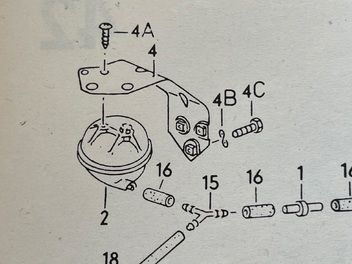

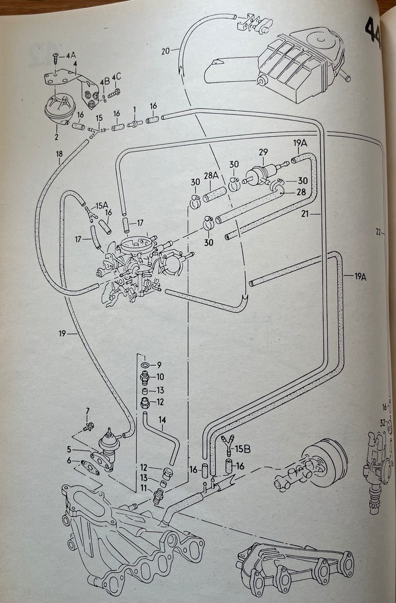

    Ich habe bei meinem US-Cabrio den Druckspeicher unter der Motorhaube rausgeschmissen un durch den kleinen grünen Druckspeicher vom Vergasermotor ersetzt, der an dem Regenkasten montiert wird.

  • Das Gummi ist nicht das Problem 😆. Die Blechlaschen biegen sich auf und dann rutscht das Gummiband raus.

    Bei mir ist tatsächlich das Band gerissen. Die Klammern sind auch ein bisschen kleiner/stärker gebogen als die Bordwerkzeugriemen. Die Klammern von dem Band, das drin waren halten besser. Ich nehme ein Bordwerkzeugband und zusätzlich sichere ich dann die Klammern mit Kabelbinder.

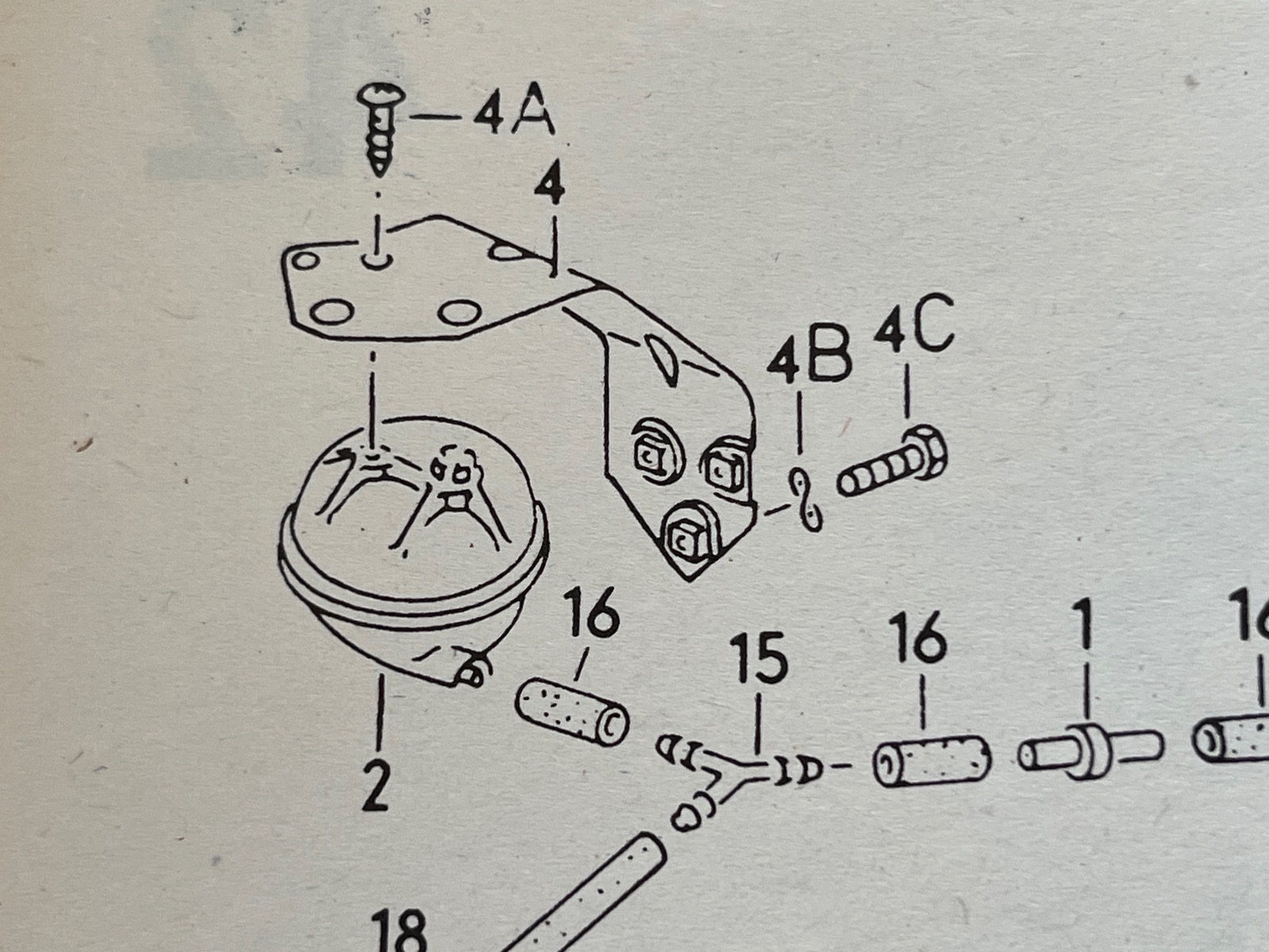

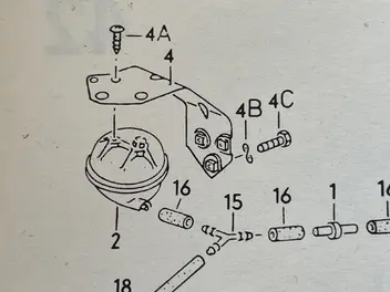

  • stef,
    der kleine Grüne Druckspeicher bei meinem US-Cabrio sieht jetzt so aus:
