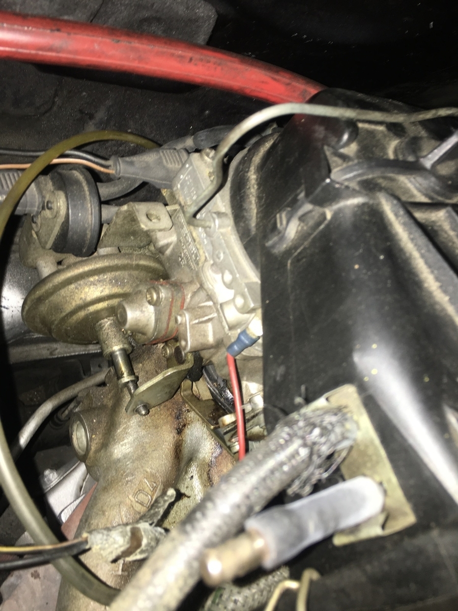

  • Verändert sich das Verhalten, wenn du das Dehnstoffelement vom Gehäuse abschraubst? Bevor du das machst, was passiert, wenn du an der 13er Schraube, die hinten an der Dreipunktdose zum Einstellen der Leerlaufdrehzahl ist, drehst?

  • Das Dehnstffgh.hab ich nicht gelöst,an der 3.Dose hab ich in der Vergangenheit gestellt ohne große Leerlauf Veränderungen wenn der Motor warm-heiß.

    Wenn sich die Drehzahl durch Verstellen an der Dreipunktdose nicht ändert, liegt der Drosselklappenhebel wahrscheinlich gar nicht am Stößel der Dreipunktdose an, was ebenfalls ein Indiz dafür ist, dass das Dehnstoffelement seine Arbeit nicht korrekt verrichtet. Schaue mal nach, ob bei betriebswarmen Motor der Drosselklappenhebel überhaupt am Stößel der Dreipunktdose anliegt.

    Moin, also der Stössel v d Dreipunktdose kommt b warmen Motor ganz raus bis an diesen Winkel -DK hebel :/
  • Es müsste umgekehrt sein, dass der Drosselklappenhebel durch das Dehnstoffelement bis zum Stößel der Dreipunktdose zurückgeht. Wenn aber der Drosselklappenhebel am Stößel anliegt und du an der 13er Schraube hinten an der Dreipunktdose drehst, dann muss sich die Drehzahl ja ändern. Drücke mal den Hebel der Drosselklappe etwas vom Stößel weg und halte ein Stück Papier dazwischen, dann lässt du den Hebel der Drosselklappe los und schaust, ob sich das Stückpapier zwischen Stößel und Drosselklappenhebel rausziehen lässt. Wenn ja, dann läge der Drosselklappenhebel nicht am Stößel an und hielte die Drosselklappe zu weit geöffnet, was dann den erhöhten Leerlauf mitsichbrächte.
    Joh danke ich muss mir das nochmal zu Gemüte führen ,der2E2 führt sowieso sein Eigenleben ! <X

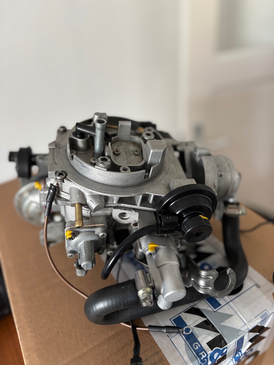

  • Ich habe leider noch kein Update, der Vergaser ist noch immer zur Prüfung beim Spezi. Sollte der Vergaser als „geprüft“ zurückkommen und immer noch gleiches Fehlerbild produzieren, werde ich nochmal an die Ansaugbrücke und den Stutzen austauschen (auch wenn ich den durchfluss schon geprüft habe).
    Dann sind es nun intensive 5 Monate, mein Auto kenne ich dank dem Mist hier wesentlich besser als vorher. Angst vor dem Vergaser habe ich restlos verloren, den baue ich im Schlaf nun aus und ein und die Unterdruckpläne kann ich nachts auf 5 Bier noch aufzeichnen.

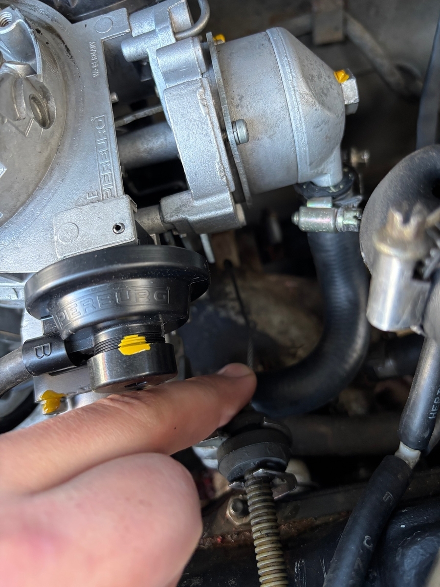

  • Kurzer Report, Golf sprang nach kurzem Benzin-saugen direkt an, der Leerlauf war top, hatte fast pipi in den Augen….
    Anfahrt an die erste Ampel und beim Bremsen zog die Drehzahl in den Keller; also so auf 100 bis 200 Umdrehungen.
    Habe dann auf dem Parkplatz nochmal geschaut… der Gaszug hängt bei Leerlauf voll durch:
    Ziehe ich diesen, dann klar geht die Drehzahl hoch. Meine Frage hierzu: hat der schlaffe Gaszug etwas mit der Drehzahl zutun? Also beim anfahren an die Ampel und dem auskuppeln aus bspw. dem dritten Gang sinkt sie auf 150-200 Umdrehungen und stirbt mir fast ab.
    Komisch, dass ich nun statt zu hoher Drehzahl einen fast absterbenden Motor habe ….
    Jemand Ideen?
  • Stell den Gaszug so ein das er fast stramm ist im Leerlauf.
  • Der Gaszug hat mit dem Leerlauf gar nichts zu tun, wenn der etwas "durchhängt" ist der einzige Nachteil wenn du das Pedal zum Beschleunigen bis auf Anschlug durchtritst der Vergaser nicht voll öffnet und nicht ganz die Leistung bekommst die du gerne hättest.

    Das habe ich mir fast gedacht. Nun frage ich mich, wie dieses Fehlerbild zu interpretieren ist. Leerlauf warm ist komplett im Keller, also auf 100 - 200 Umdrehungen.
    Gasannahme super, springt auch super an.
