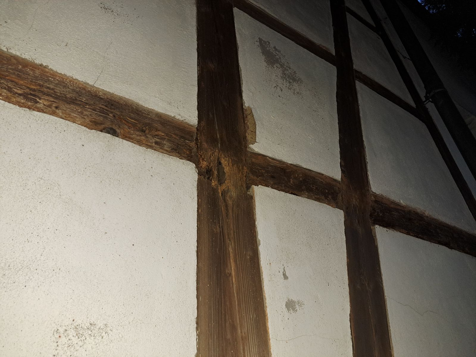

• Ich würde mir da wenig Gedanken machen, die Balken sind bestimmt 150 Jahre alt.
    Die halten nochmal 50. denke nicht, das die Viecher noch leben. Ansonsten würden die Balken durchgehend aus kleinen Löchern bestehen.
    Da hab ich schon ganz andere Sachen gesehen. :weg:
    Oben rechts neben dem Balken sieht mans auch, damals hatten die ja nur Lehm, Stroh und alles Mögliche, was dazu gepanscht wurde.
    Der Balken, den Du meinst, ist ja nur teilweise in der Mauer und wird von links und rechts hinten gestützt

  • Oben rechts neben dem Balken sieht mans auch, damals hatten die ja nur Lehm, Stroh und alles Mögliche, was dazu gepanscht wurde.
    Was sieht man oben rechts?
    Auf dem Dachboden ist nix verputzt. Da sieht man die Ziegelmauer zwischen den Balken.
    Ob das Haus unter Denkmalschutz steht kann ich nicht sagen. Der alte Herr Grimm hat das damals entkernt und eine Lackierkabine reingestellt. Da wurde auch sonst viel baulich dran verändert.
  • Ich meinte dieses Bild, das von Dir eben kannte ich noch nicht.
    Die Balken sind ja oft nur hälftig ineinander verkeilt.

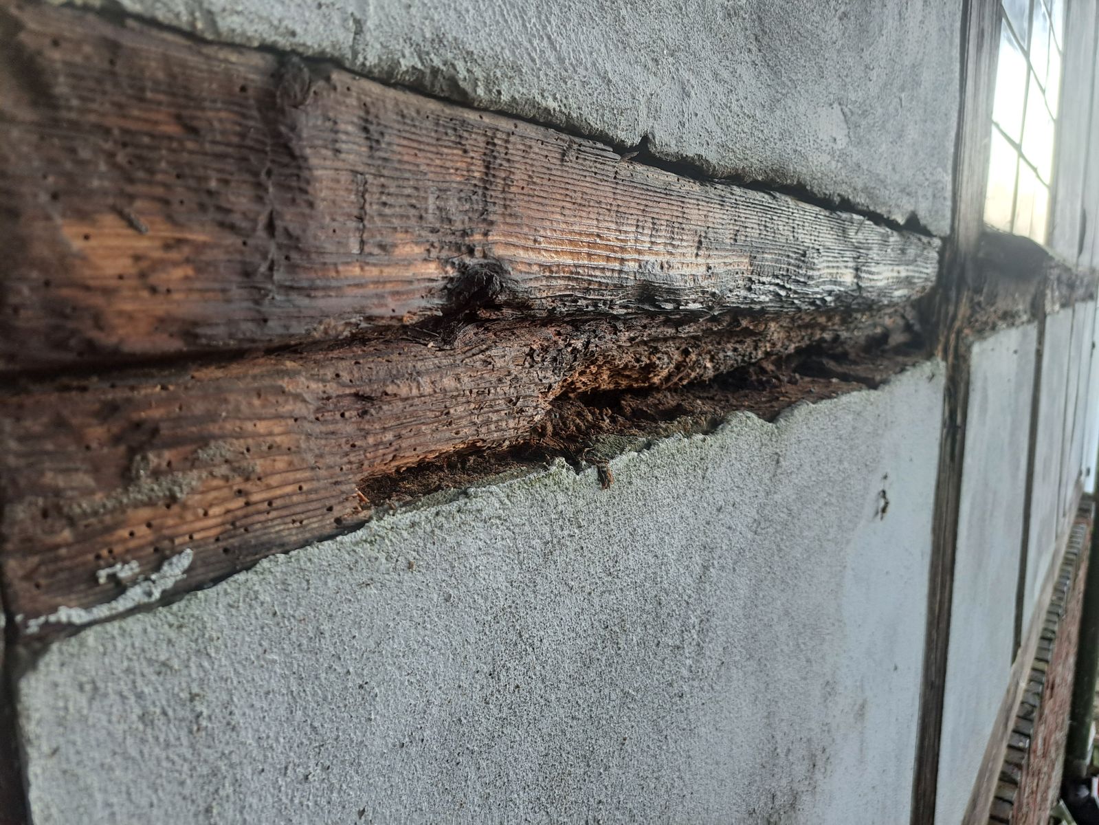

  • Aktuell werden da wahrscheinlich keine drin sein aber allzulange ist die letzte Fütterung auch nicht her.Hier sieht man rechts relativ frische Löcher und links unten ältere dunkle.
    Du solltest zumindest etwas tun das sie nicht wieder kommen. Wenn der Dachstuhl innen feucht ist,auch da.

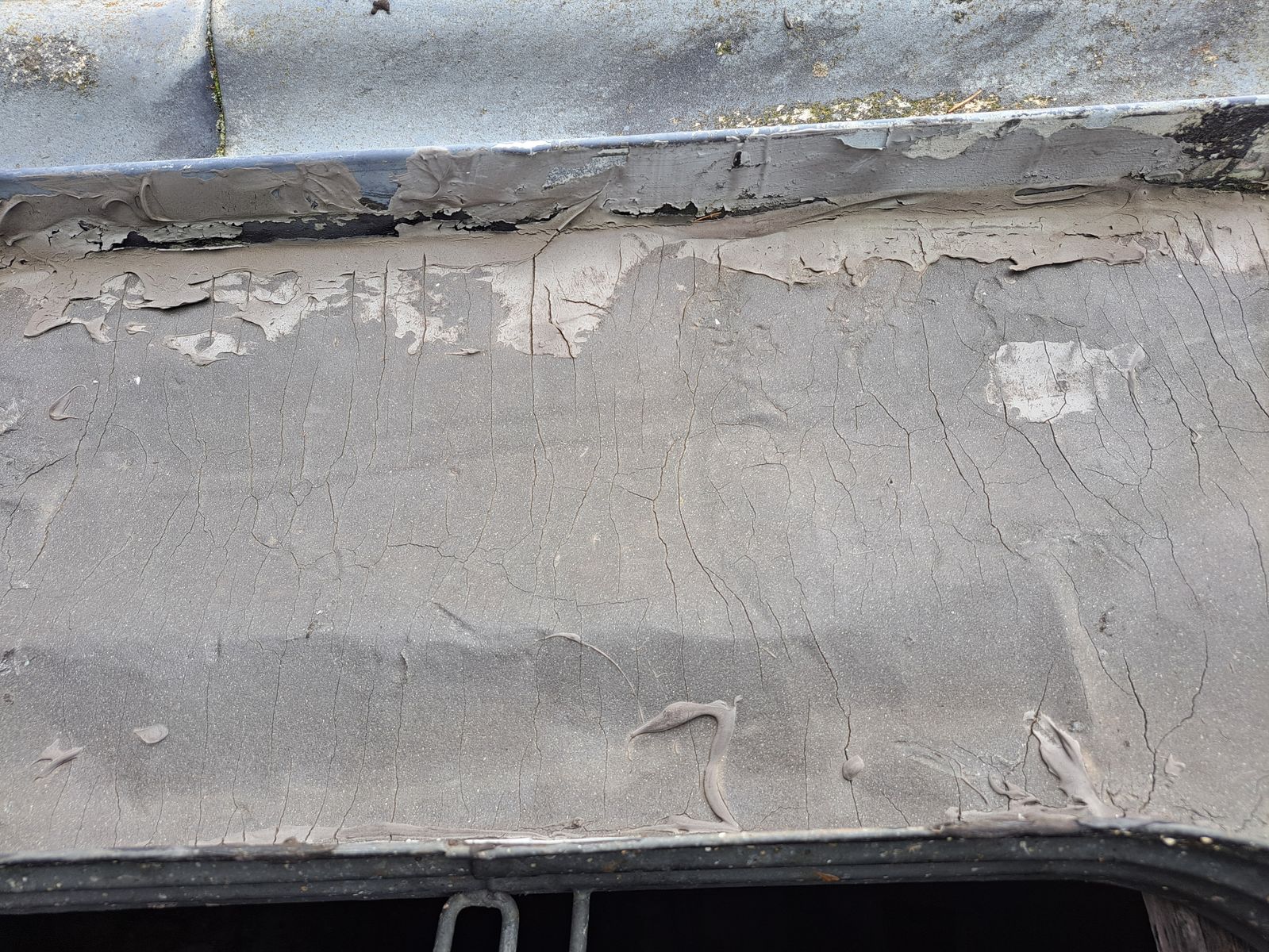

    Auf dem Dachstuhl ist diese Ecke die mit Dachpappe gedeckt ist überall undicht.
    Da muss etwas morsches Holz ersetzt und alles neu gedeckt werden.
    Der Vermieter meinte als ich ihm das schickte, ich soll ihm die genaue Stelle markieren an der das Wasser eindringt.
    Der hätte lieber Komiker werden sollen.
  • Es gibt nicht die eine Stelle wo es undicht ist. Fast die komplette Dachpappe ist uralt und rissig.
    Durch jeden Riss sickert etwas Wasser, das Holz darunter saugt sich voll und tropft an mehreren Stellen ab. Es gibt da leider nicht diesen einen Riss wo man nen Flicken draufsetzt und gut ist.
    Unterm Dachfenster sieht es auch nicht bsser aus.
    Mit dem großen Auffangbehältern darunter hol ich nach jedem stärkeren Regen 30 Liter vom Dachboden.

  • Heute ging es weiter am alten Fachwerk. (Die Lamellen oben sind für die Frischluft der Lackierkabine.)
    Die schlechte Nachrichten zuerst. Der Holzwurmbefall ist noch aktiv. Ich habe an mehreren Stellen frisches Sägemehl unt tausende Kleine Löcher überall gefunden.
    Der quer liegenden Balken unter den Balken ist komplett zerfressen und trägt gar nix mehr. Das Ziegelmauerwerk ist zum Glück stabil und stützt sich an anderen Balken.
    Die gute Nachricht ist das alle wichtigen Balken die viel tragen sind noch relativ gut erhalten. Die hören sich nicht hohl an.
    Der Diesel ist gut in das Holz eingezogen. Danach kam noch eine Schicht Altöl drüber. Die Balken sind jetzt schön schwarz und ölig. Das werde ich die Tage noch ein paar mal wiederholen. Dann will da hoffen dass da kein Holzwurm mehr ran will.
