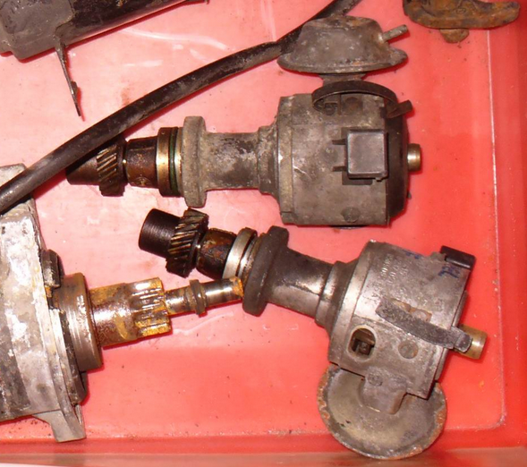

    Ich meine glücklicher Weise noch einen Verteiler mit Frühdose vom 2er auf Halde zu haben - für den Fall der Ausfälle - Baukastensystem...

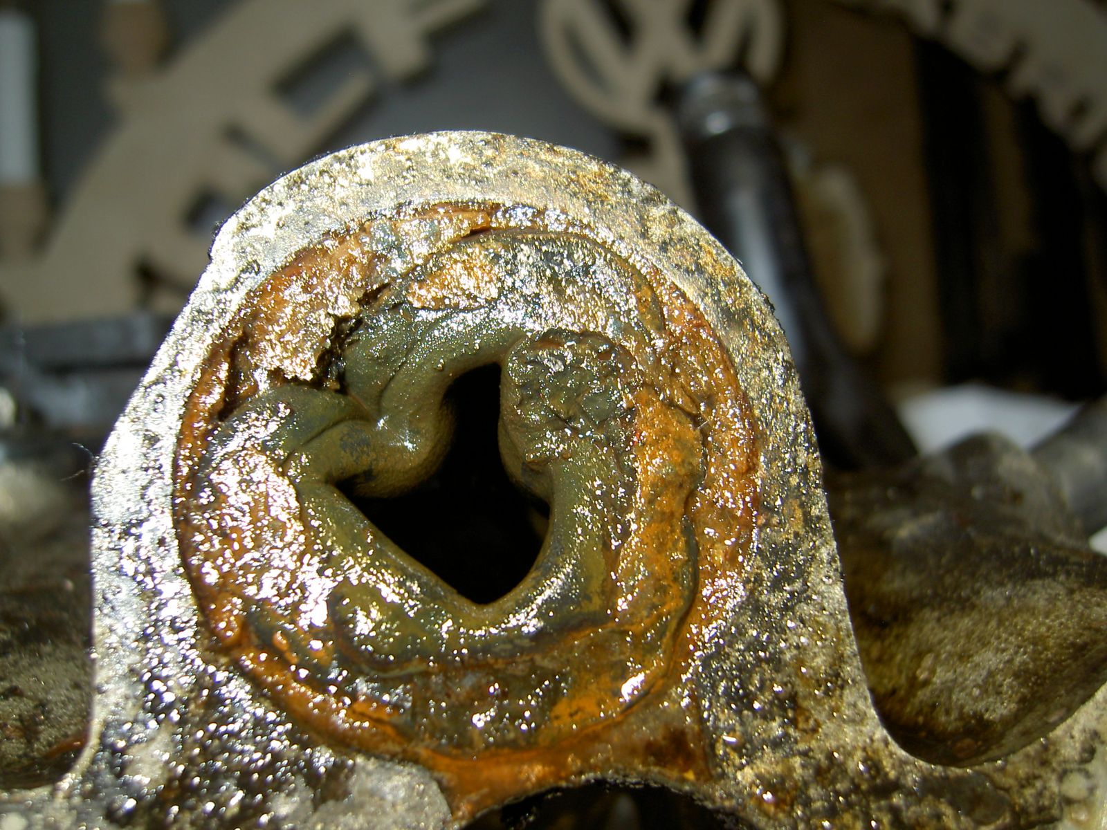

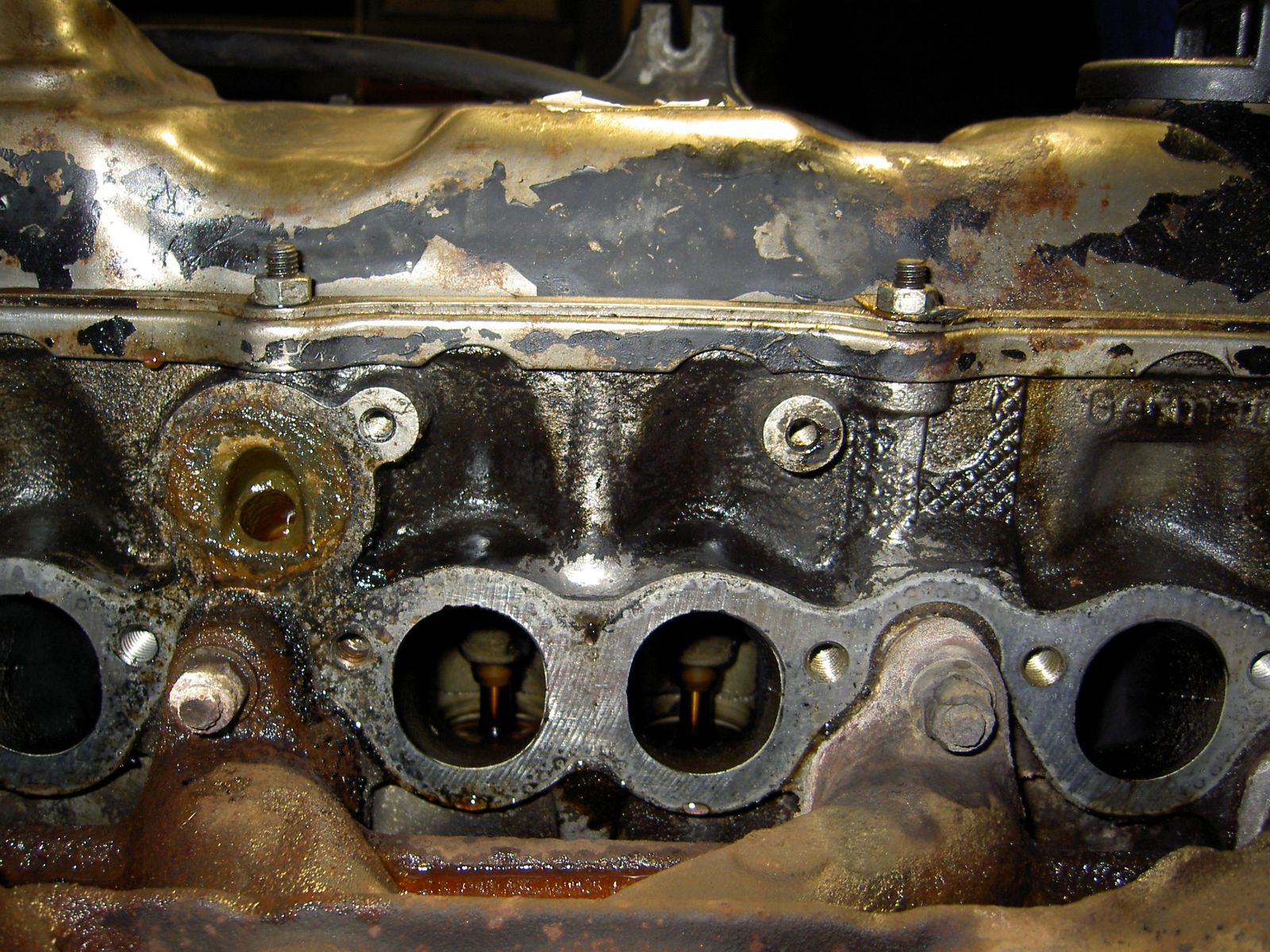

    Nun wird erst mal das offensichtliche "Muß" erneuert - Kühlwasserverlust zwischen Kopf und Saugrohr (der Gummi-Nupsi ist durch Verhärtung nicht mehr wirklich dichtend)

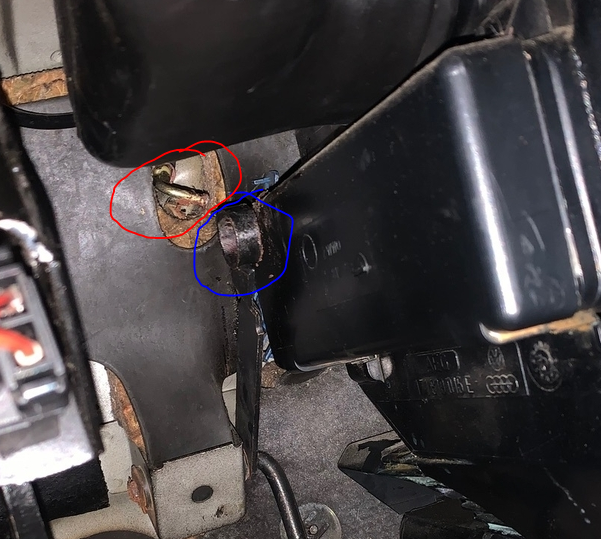

    Jau. Ist bei ALLEN entweder nicht mehr vorhanden oder schon mehr als bröselig da damals Schaum-Material als Rohstoff verwendet wurde.
    Allein in diesem Jahr habe ich schon bei ca. 15 Leuten das Ding ersetzt.
    Auf der Harz-Tour z.B. ist einem das Gaspedal auf den Boden gefallen - ein anderer hatte einen Nupsi da - ich durfte ihn einbauen - Auto wieder flott.

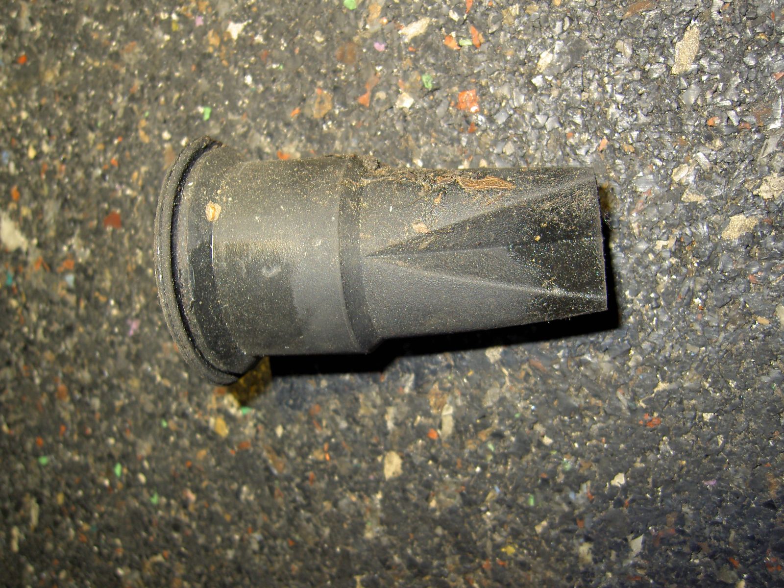

    Man baut dort am Gaspedal den Gumminupsi vom Golf 2 ein - der hält bombig.
    Roter Kreis = Gaspedal-Haken
    Blauer Kreis = Gaspedal-Loch wo der "Nupsi" reinkommt
    Man drückt dort den hier rein und hat Ruhe: *KLICK*
    Teilenummer 191721559

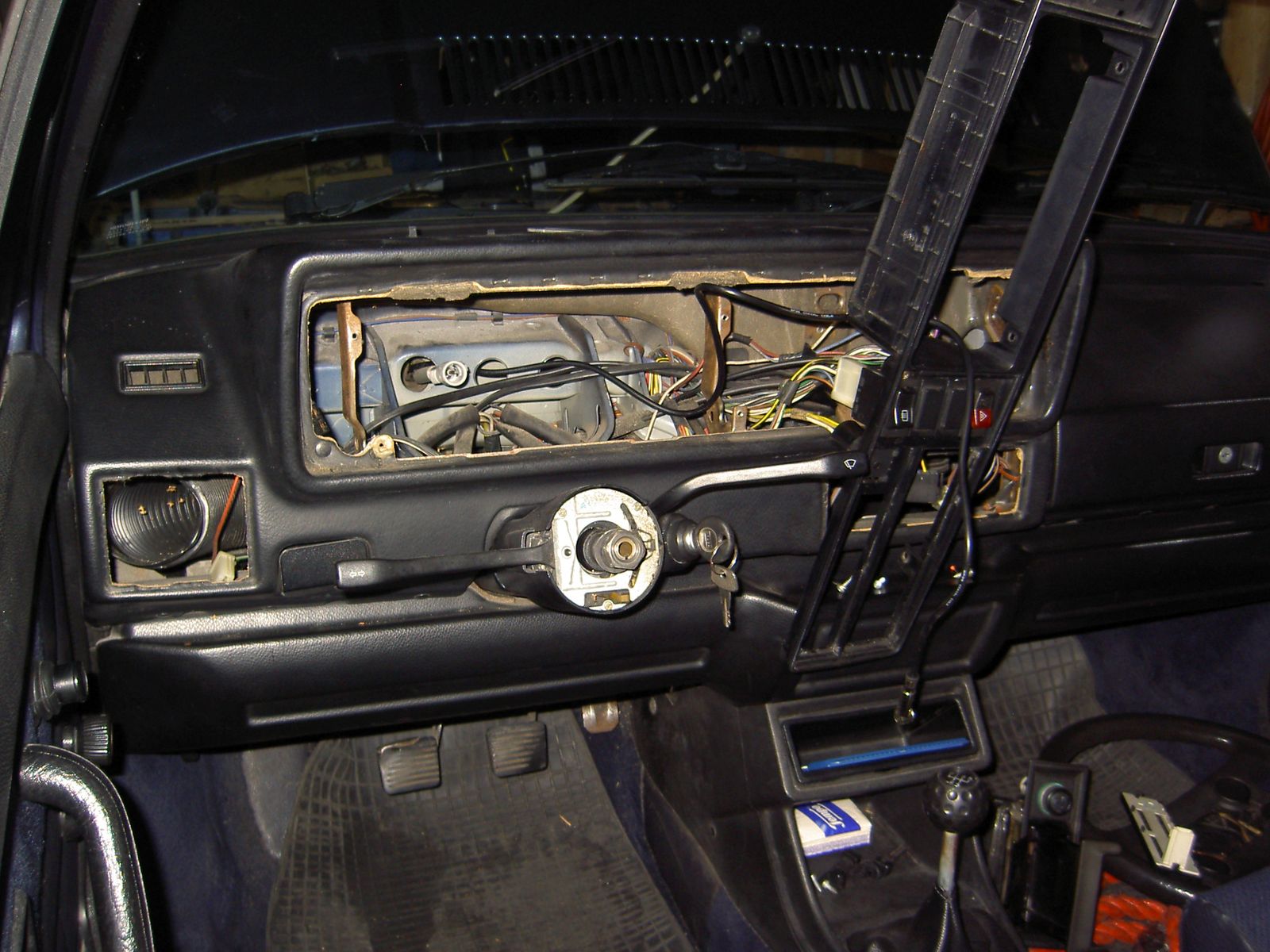

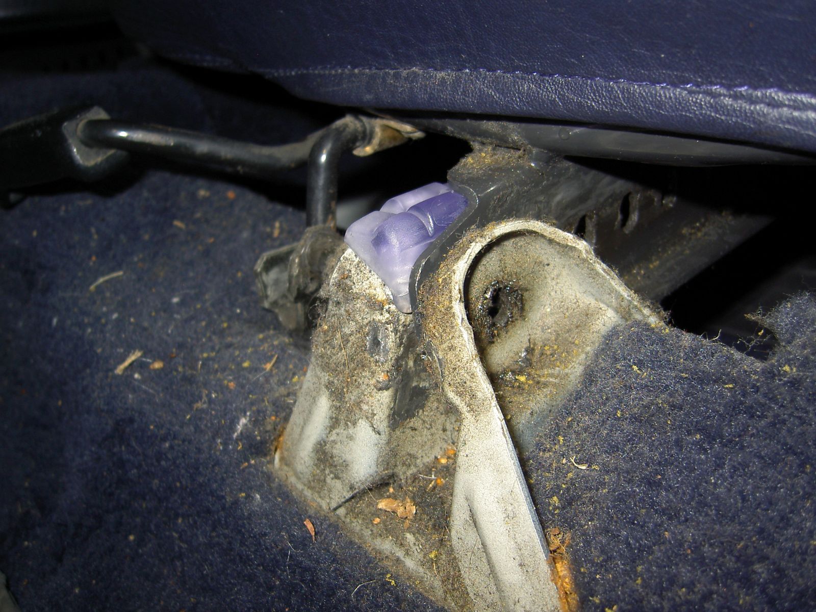

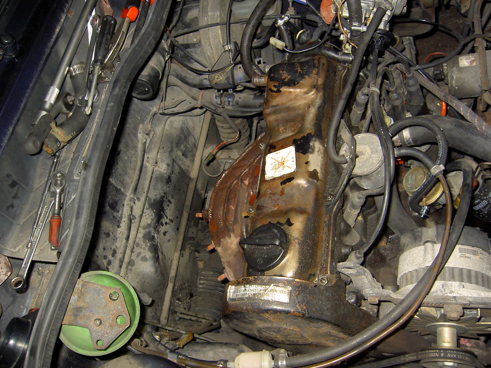

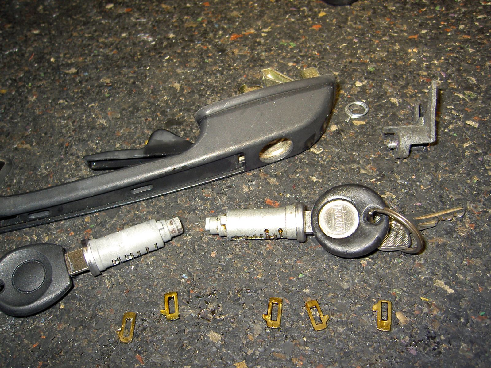

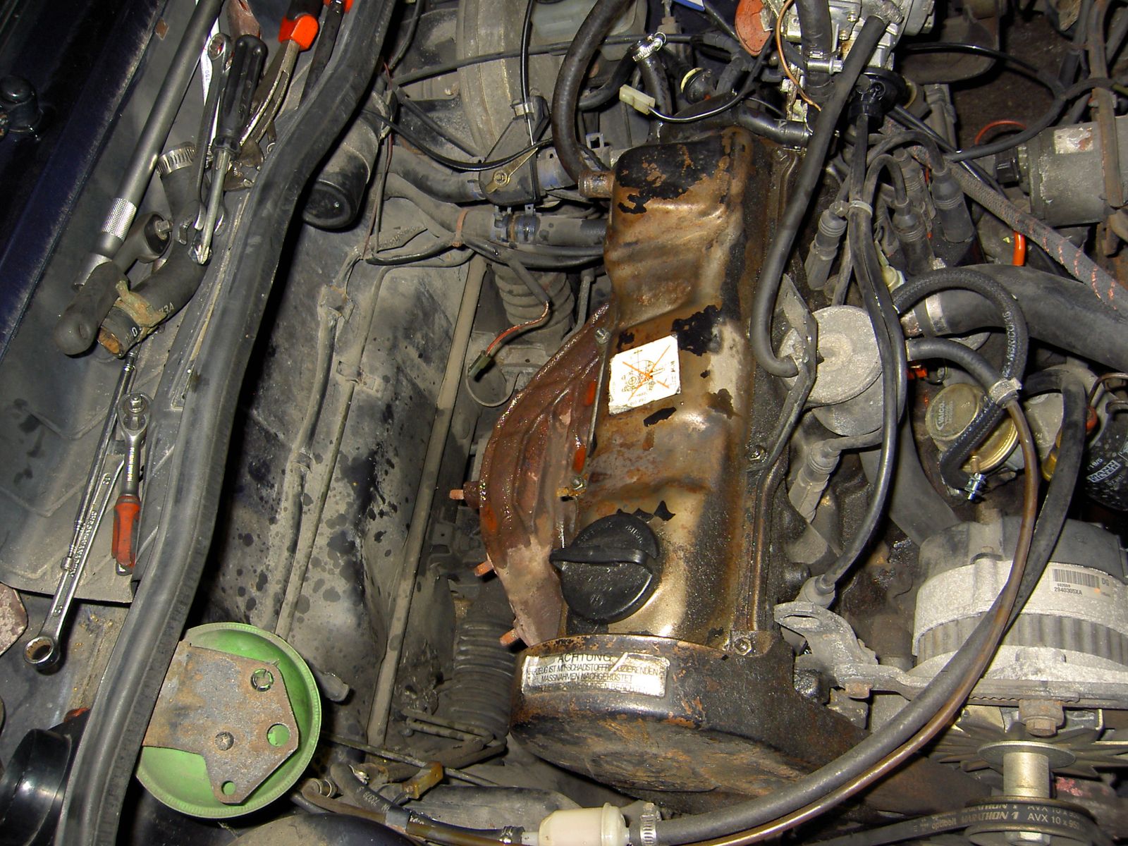

    Gestern ging es denn mal los... g..)
    Heckklappenposition eingestellt
    Heckklappen-Schlossfalle so eingestellt das die Klappe ohne Gewaltanwendung schließt
    Heckklappendämpfer erneuert
    Heckschloss-Dichtung erneuert
    China-Schliesszylinder durch originale VW-Zylinder ersetzt
    Alle Schlösser auf den Zündschlüssel angepasst
    Fehlende vordere Sitzführung ergänzt
    Fehlenden rechten Ablaufstopfen im Wasserkasten ergänzt
    Tacho zur Prüfung demontiert (Blinker- und Fernlicht-Kontrolle leuchten beide nicht, das Uhr-Display ist ausgelaufen)
    Antenne erneuert, Festigkeit und Position mit Werkstattmitteln perfektioniert
    Scheuerstellen an der Spritzwand durch passende Stopfen entschärft

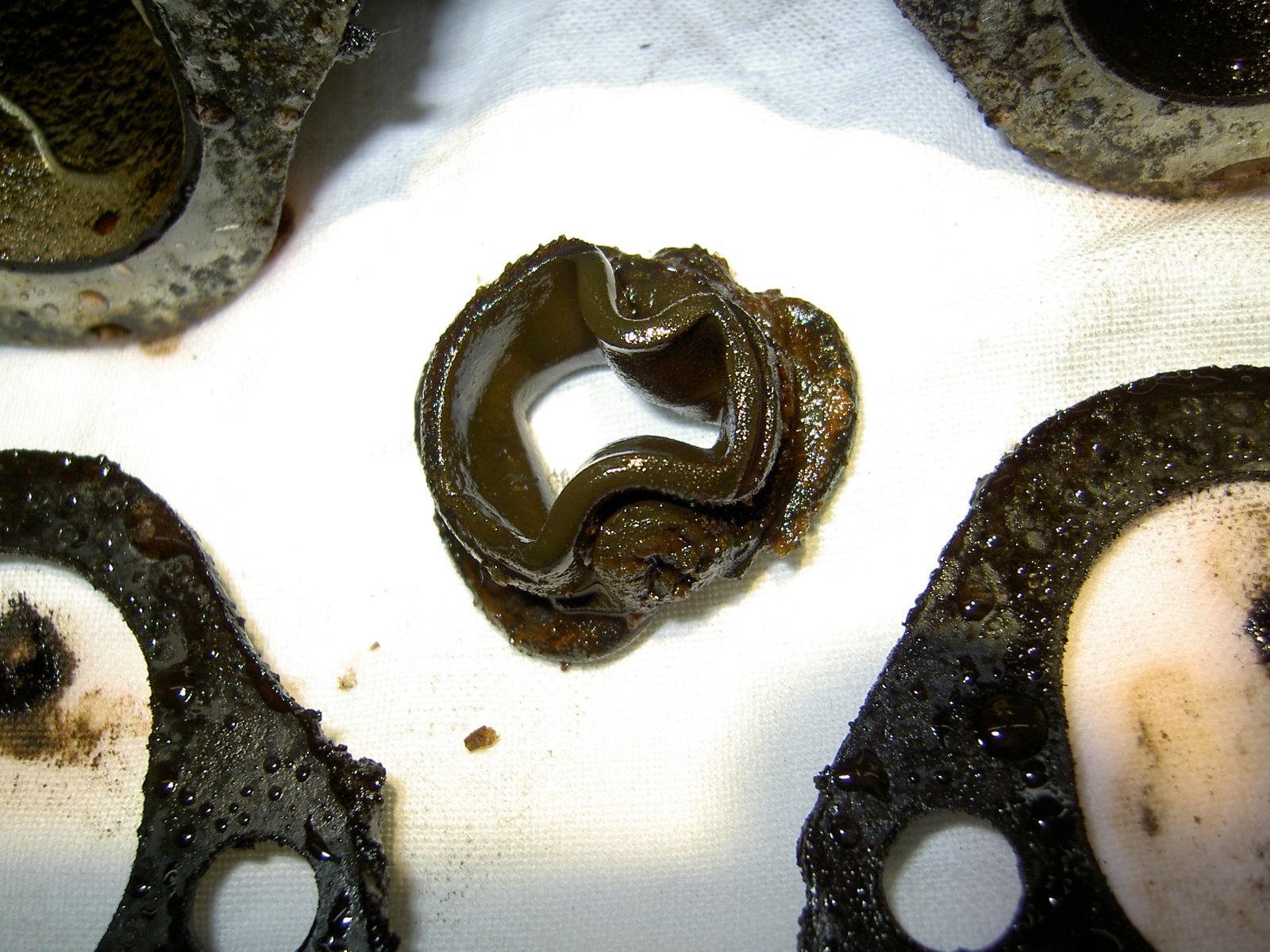

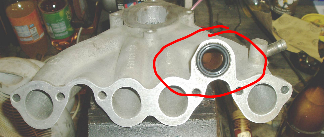

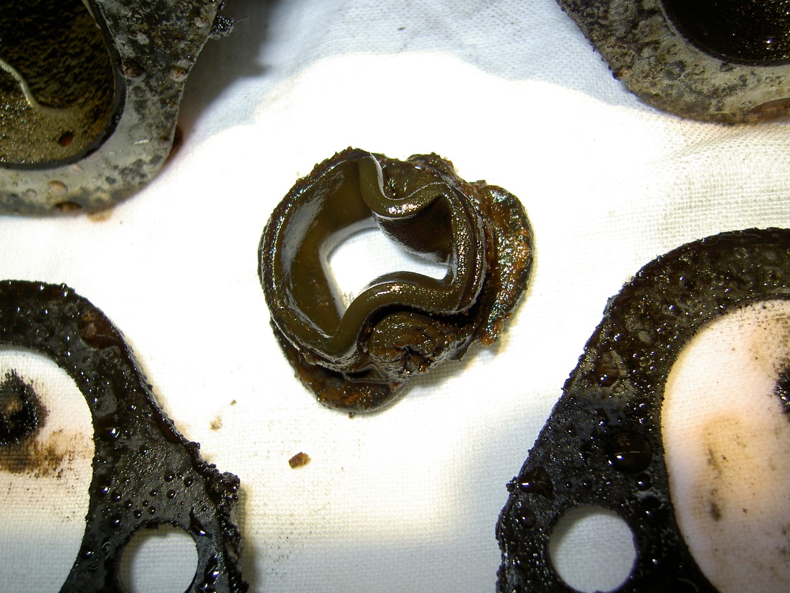

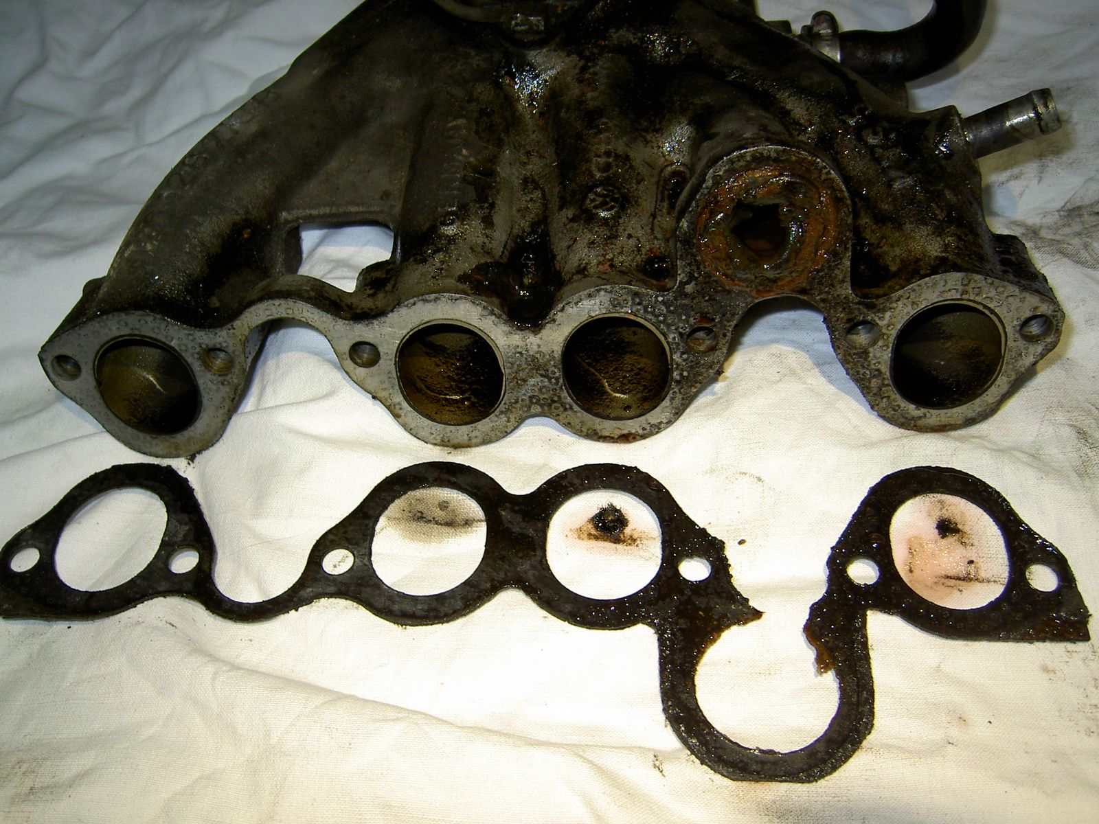

    Ansaugbrücke demontiert um meine Vermutung bestätigt zu bekommen das dort Handlungsbedarf besteht
    Bei der Demontage des Tachos / Tacho-Rahmens fiel auf das die Elektrik mal dringend überarbeitet werden muß
    Ein mit Kabelbindern festgetüddeltes "fliegendes" Relais dessen Zweck ich noch nicht ergründen konnte wird mich noch beschäftigen
    4 Lautsprecher-Kabel sind mit 3 verschiedenen Stecksystemen teils per Dosenklemmen an einen Verteiler angeschlossen - die Stromversorgung entsprechend genau so
    Das blau-graue Beleuchtungs-Kabel und das Kabel für die Gala bammeln unisoliert lose im Radioschacht rum
    Ich denke ich komme mal wieder nicht drumrum den Kniestrebe zu demontieren :rolleyes:
    Na ja - schon mal ein kleiner Anfang...

    Udo macht das schon. Habe das zerlegte Teil gestern betrachten können.
    Auf den ersten Blick sieht es heftig aus, gerade innen, aber zuerst wird
    es schlimmer, bevor es besser wird ;)
