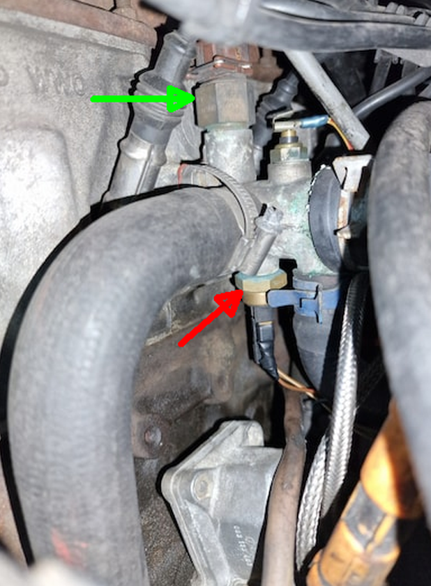

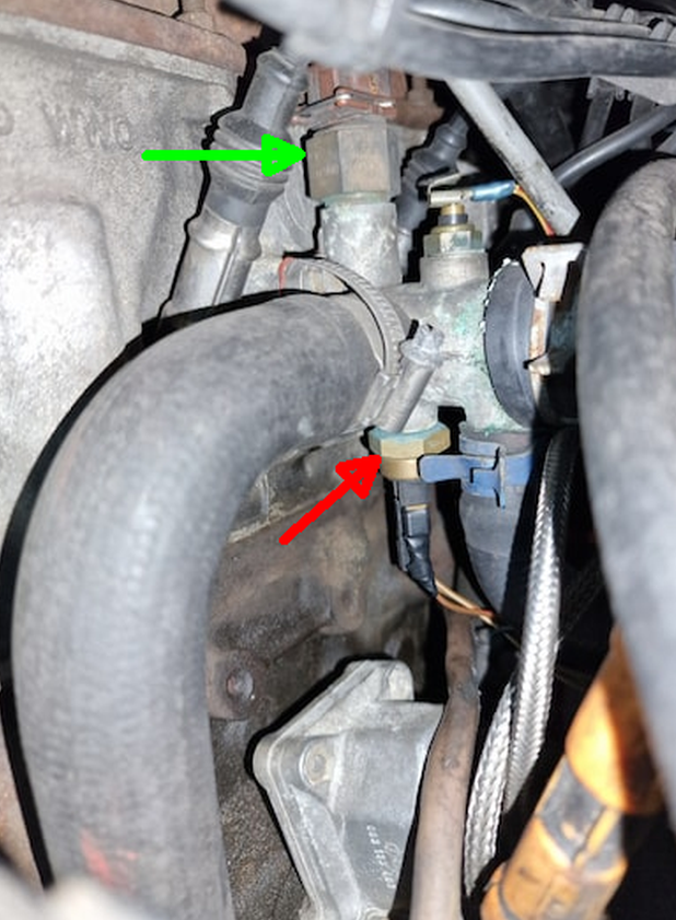

  • Baujahr 1988 + "Metallmanschette" (es soll wohl der Kühlwasserflansch gemeint sein) klingt für mich nach JH.
    Beim JH gibt es die Begrifflichkeiten Thermoschalter (roter Pfeil) sowie Thermozeitschalter(grüner Pfeil).

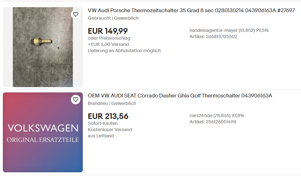

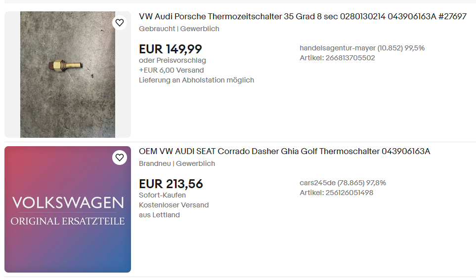

    Aber ist das jetzt ein Witz ? Nicht lieferbar und gebraucht 150 Tacken ? :huh:
    Alter Schwede :|

  • Ich bin mir sicher das es nicht der Thermoschalter ist weil er ja nur arbeitet wenn der Motor kalt ist und schon bei geringer Motortemperatur nicht mehr reagiert. Bedeutet er ist wirklich nur für den Kaltstart und hat daher überhaupt nichts mit dem zu tun das bei warmen Motor das Standgas nicht gehalten wird.
  • Der Thermozeitschalter bestimmt die Öffnungsdauer des Kaltstartventils, bei -20°C ca. 11 Sekunden, bei +20°C ca. 2 Sekunden.
    Der Thermoschalter öffnet bei ungefähr 30°C (genauer Wert steht drauf) und sorgt dafür das dann die Lambdasonde das Taktverhältnis regelt, davor wird das Taktverhältnis von einem festen programmierten Wert im Steuergerät bestimmt.

  • Das bedeutet im Umkehrschluß dann das beide Bauteile für die genannte Symptomatik gar nicht die Ursache sein können. Es war ja nie von Kaltlauf oder Startschwierigkeiten die Rede sondern davon das der Motor ausgeht so bald es zum Stop and Go kommt.
    Anders und viel einfacher ausgedrückt könnte man nun klassisch sagen "der Motor hat keinen Leerlauf"
    Das würde ich auch sagen. Selbst wenn der Thermoschalter nicht mehr öffnen würde, also dem Steuergerät dauerhaft sagt die Lambdasonde ist noch zu kalt, wäre wohl nicht so ein Fehlerbild zu erwarten.
    Eines der Probleme des JH, auch weil es für den Leerlauf kein spezielles Regelbauteil gibt und sich der Leerlauf aus dem korrekten Zusammenspiel aller Bauteile ergeben muss.

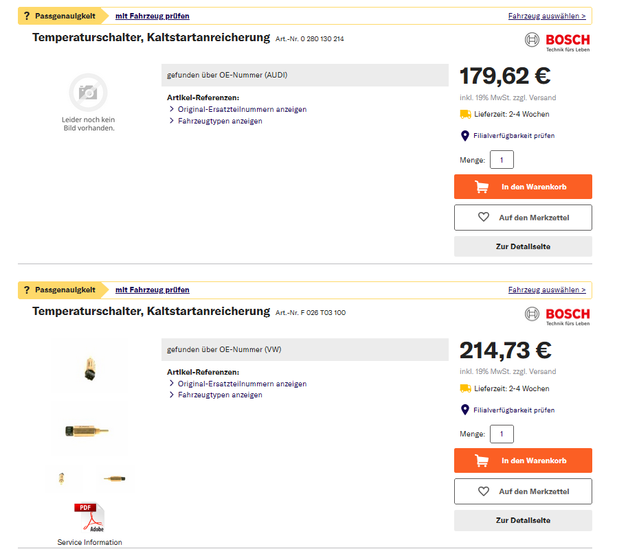

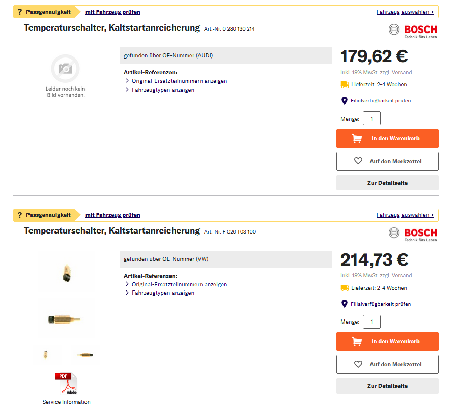

  • Hier noch neu zu bekommen aber zum stolzen Preis.
    https://www.daparto.de/Teilenummernsuche/Bosch/f026t03100
