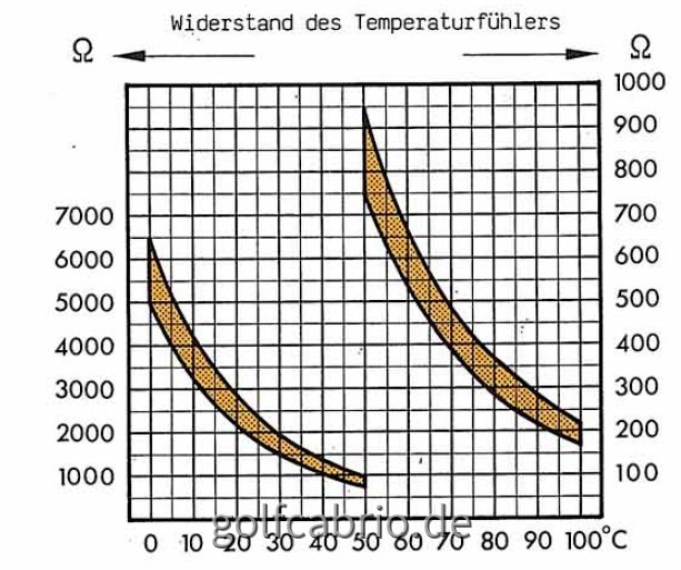

  • Jens hab ich schon gesehen das sagt aber noch nichts darüber aus ob ein was für ein NTC das genau seine Kennlinie muß ja genau passen und manchmal nimmt die Industrie irgend welche Exoten warum auch immer. Meine Frage hat sich aber geklärt es ist ein "TE Connectivity NTC Thermistor, 2.252kΩ 4.39%/°C" zu finden bei RS Components mit Datasheet naütrlich passen auch alle kompatiblen austausch Typen.

    Die Digifant wird maßgeblich (!!!!!) vom blauben Geber instruiert, d.h. dem Zustand ob und wie warm der Motor ist. Repro Geber bitte gleich entsorgen. Original VW Hella Bosch kaufen, und sicherstellen, das BEIDE Leitungen (Masse und Signal) iO sind bis zum Ende. Der Geber im LMM hat wenig Einfluss, ebenso ein KLR.
    Fehlt das Signal vom Blauen wird ein Ersatzwert für Motor-Warm angenommen. Der kalte Motor lässt sich nicht oder schwer starten. Das beschrieben Verschlucken ist ein Verhungern! Der Motor läuft zu mager und beim Beschleunigen magert er noch mehr ab. >> Wenn im Kaltlauf der Motor ruckelt beim Beschleunigen muss de Blaue Geber incl. Leitungen geprüft werden.

    1) Geberwiderstand messen kalt und warm
