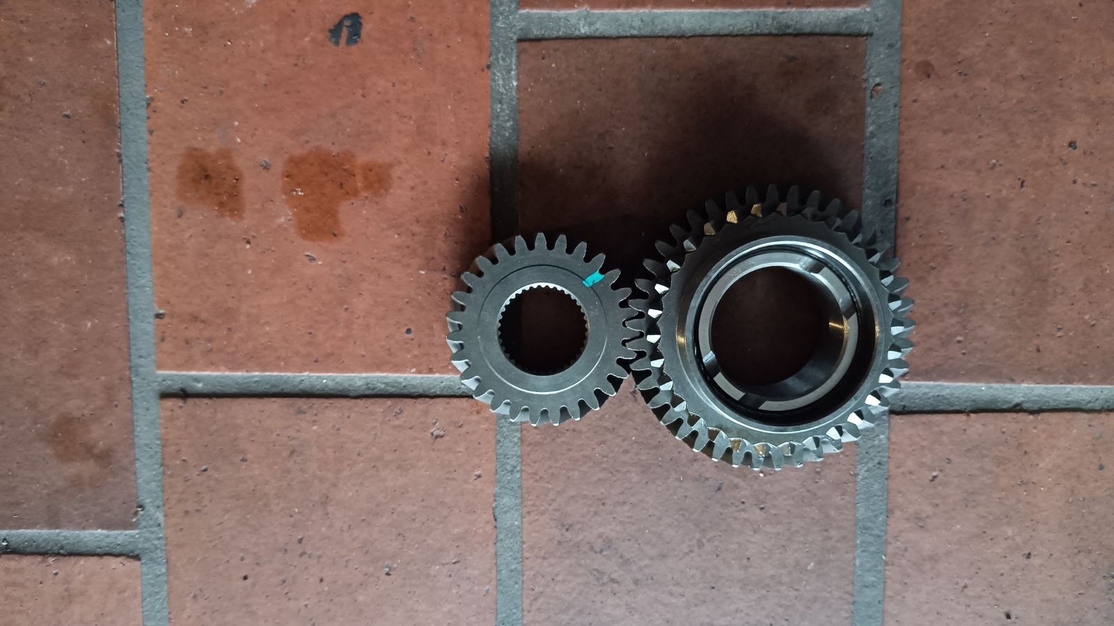

    Das Getriebe bleibt allerdings wird jetzt der 5. Gang getauscht.
    Und zwar soll es eine Übersetzung aus einem 02B Getriebe von einem T4 werden mit einer Übersetzung von 0.658 Anstatt der bisherigen von 0.872, dadurch wird der 5. Gang zum Spritsparer Gang und die ersten 4 bleiben zum Spaß haben. Ähnlich wie bei einem alten 4+E Getriebe.
    Bei der Reise ob alles passt und wie es sich hinterher fahren lässt halte ich euch gerne am laufenden die Teile sollten eigentlich nächsten Freitag ankommen und dann heißt es nur noch Einbauen ;)

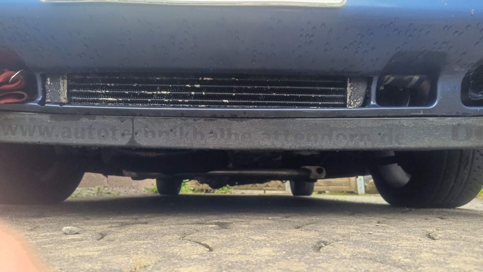

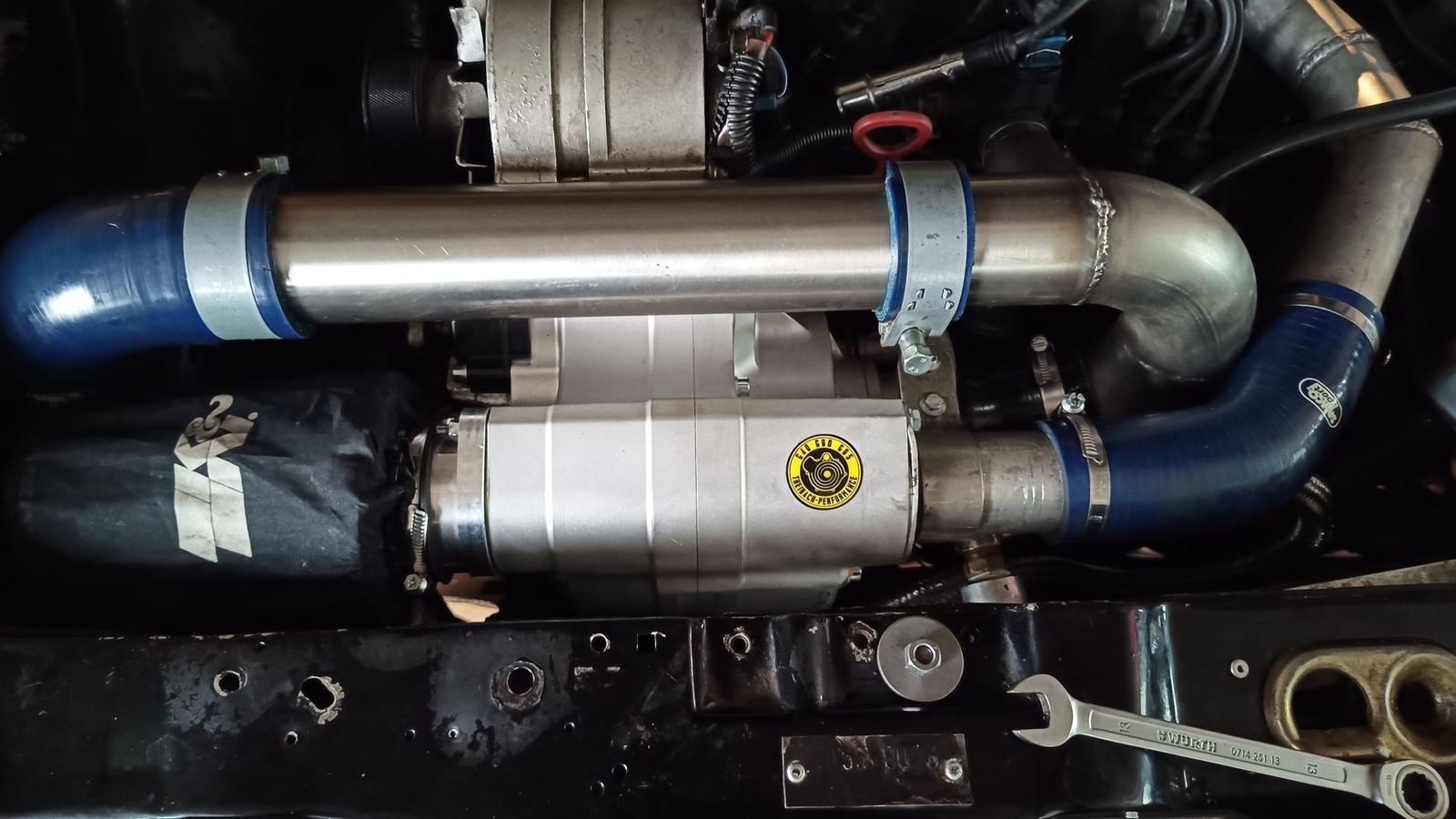

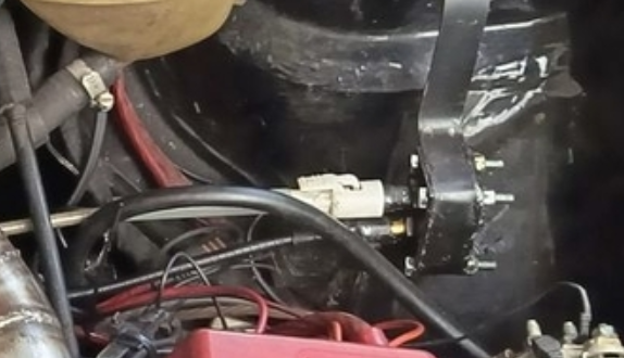

  • Die Rohrführung sieht sehr speziell aus, warum so kompliziert?
    Der LLK vom alten MB Sprinter passt nahezu plug‘n‘play. Dazu brauchst du den kleinen 430er Wasserkühler vom Corrado G60.
    Wo ich das damals aufgebaut hab war ich noch nicht so in Foren unterwegs daher hab ich mir selbst was einfallen lassen müssen.
    Außerdem bin ich nicht so der Fan von diesen zusammengequetscht en Kühlern auf Grund der gegenseitigen Strahlungswärme.
    Natürlich hat diese Art des Aufbaues den ich gewählt habe gewisse vor- und nachteile.
    Vorteile sind unter anderem eine effektive Kühlung auch bei geringerer Geschwindigkeit was zum Beispiel bei kurvigen landstraßen zum Vorteil kommt. Der größte Nachteil ist eigentlich nur ein relativ großes Luftsystem dadurch verzögertes Ansprechverhalten, da es sich aber um einen G- Lader handelt der kontinuierlichen Luft liefert finde ich ist dieser Aspekt kaum ausschlaggebend, ich habe in die Richtung auch noch nix festgestellt.
    Hinzu kommt das, dass Sprinter System auf Grund der Größe meines Ölkühlers, jetzt im Nachhinein auch nicht mehr so einfach gepasst hätte.

  • Jeder wie er mag! Viele Wege führen nach Rom 😉
    Der Sprinter steht ja vor dem Wasserkühler direkt hinter dem Kühlergrill, von daher wird der immer gekühlt auch bei langsamer Fahrt.
    Kühlerpakete oder -Sandwich, nenn es wie du willst, werden ja bei aktuellen Fahrzeugen in serie immer so verbaut, meist noch ein Klimakühler mit dabei oder neben dem Ölkühler für den Motor noch ein Getriebeölkühler. Das funktioniert ja auch.
    Nachteil deiner Lösung ist halt auch, dass du das orig Bypassrohr nicht fahren kannst.
    Mein 13 Reihen Mocal Ölkühler sitzt übrigens unten in der Karmann Stoßstange. Also sprich seitlich neben deinem LLK.
  • Stimmt mit dem Bypass.
    Der Bypass ist bei mir aus nem geschweißten 50mm Aluminium Rohr mit allen Anschlüssen wie original ;)
    Das Ladeluftsystem ist komplett geschweißt aus 60mm Edelstahl insgesamt nur 6 Samco schläuche eingebaut 2 als Bewegungsstücke und 4 zum anschließen an die Komponenten.
    Kühler sind bei mir auch nicht mehr ansatzweise Original, es ist ein kompletter individal bau im Motorraum.
    Wasserkühler aus nem Porsche GT 2 mit 2 Spal lüftern
    Ölkühler ist ein Nachbau vom Mercedes w114
    Ich kucken mal ob ich morgen mal schaffe Fotos vom Motorraum zu machen.
    Trotz des großen Ölkühlers Kraut er beim richtigen heizen durch die Berge an der 130° Marke. Das Wasser bleibt wunderbar bei 90°Stehen.
    Er wurde damals halt speziell für die Gegebenheiten in unseren bergen hier von mir zusammengestellt das heißt kontinuierliches voll Beschleunigen und abbremsen fast nur in dem 2. und 3. Gang wodurch eine enorme Stauhitze im Motorraum entstehet.
    Der GTI Motor der vorher drin war ging mir dabei trotz ölkühler auf 155° Öltemperatur da musste ich halt vorsorgen.
