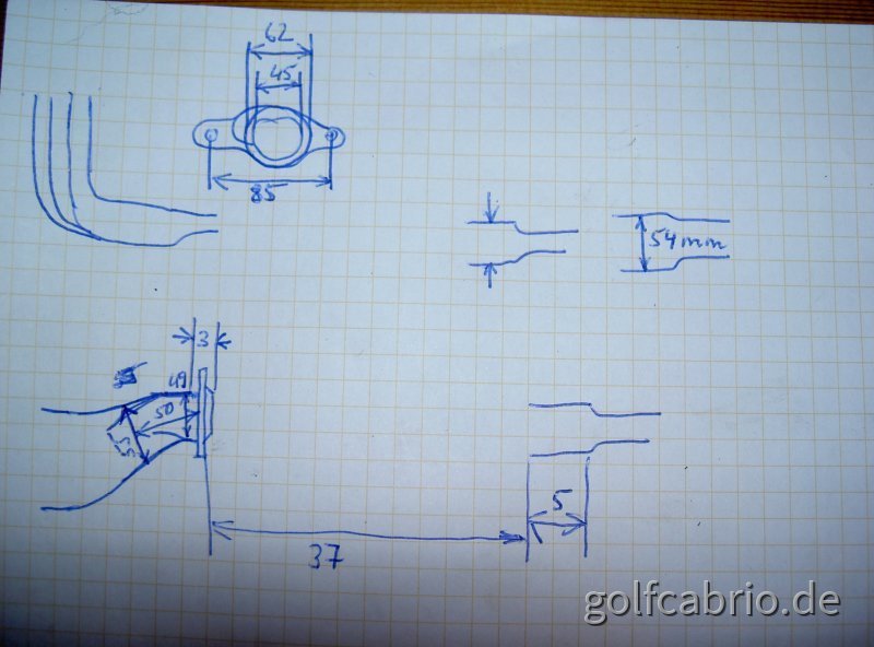

Ich bräuchte denn Anschluss Durchmesser vom Kat Richtung VSD. 2H Motor
2H kat Anschluss Durchmesser?

Ich habe nur die Zeichnung gepostet
Die stammt von einem 2E-Umbau mit 4-1 Fächer mit Minikat.
