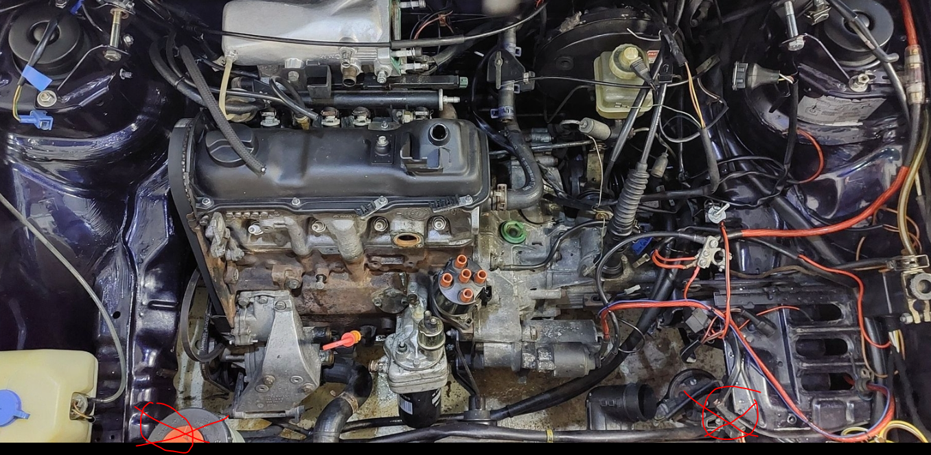

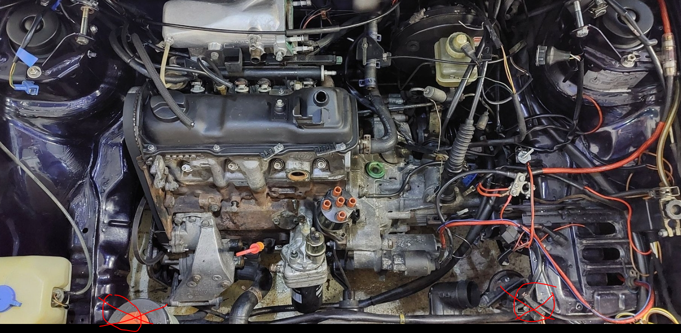

  • Hi
    du schraubst einfach vorne die 4 Schrauben raus. Je Träger 2
    ungefähr in den rot markierten Bereichen
