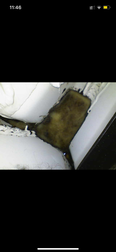

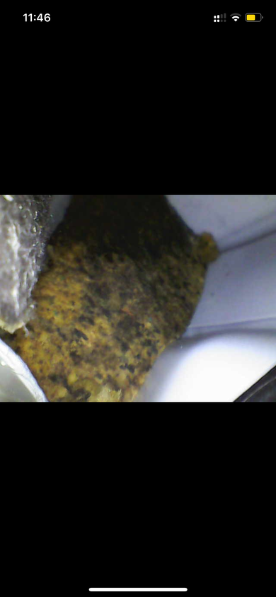

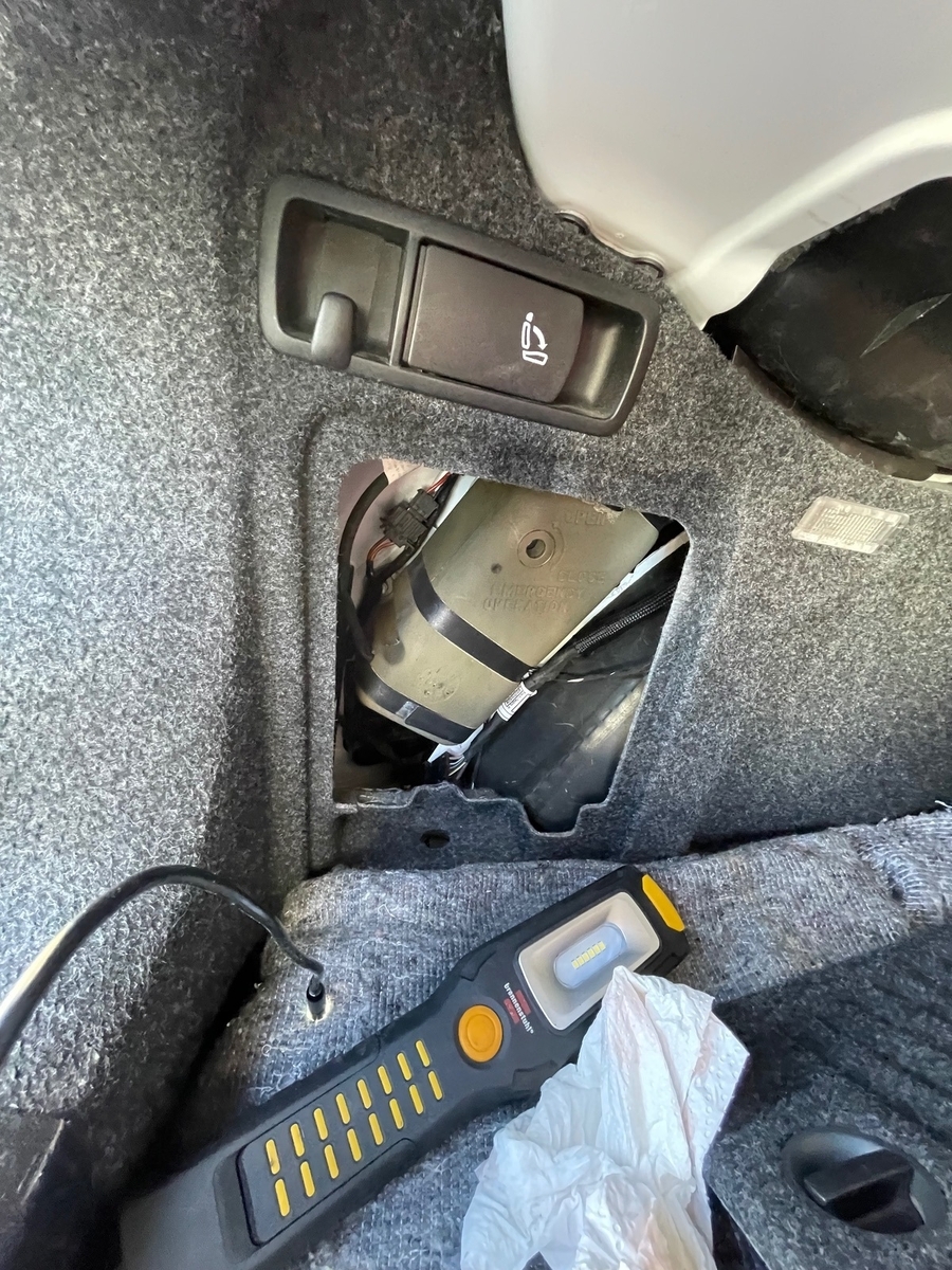

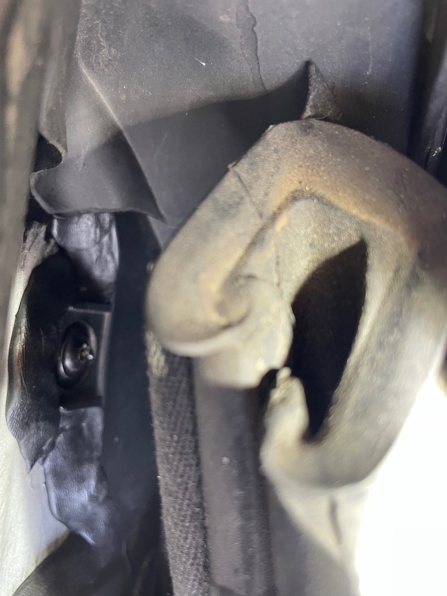

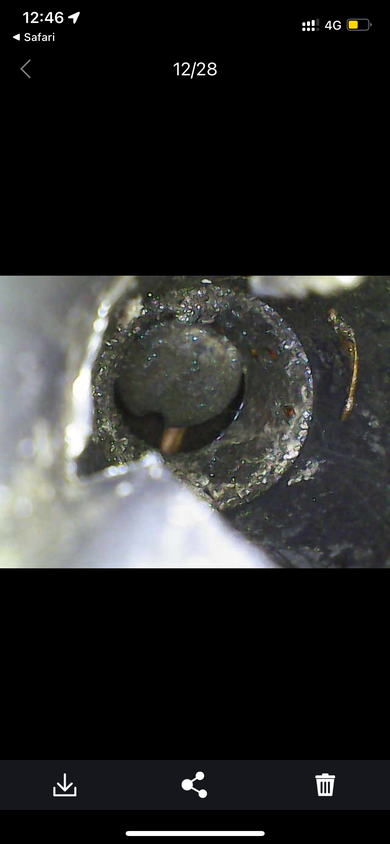

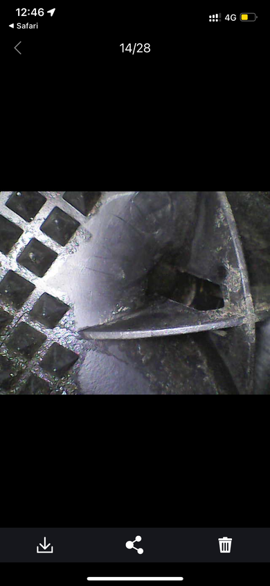

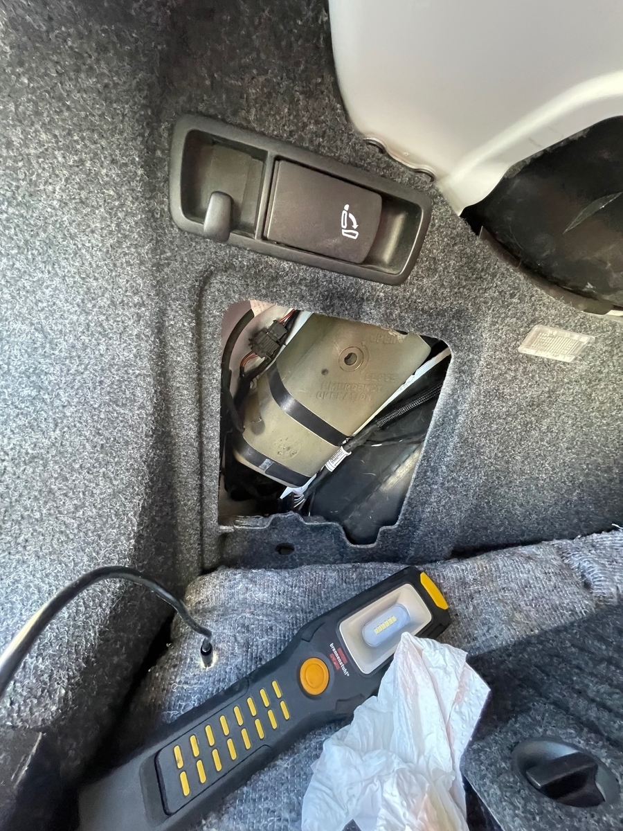

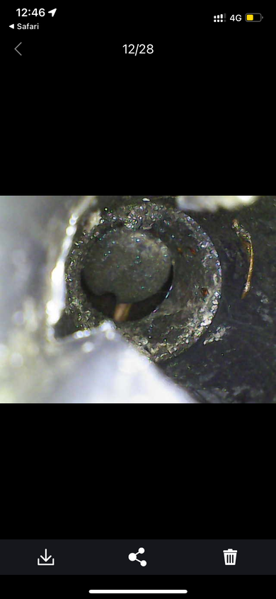

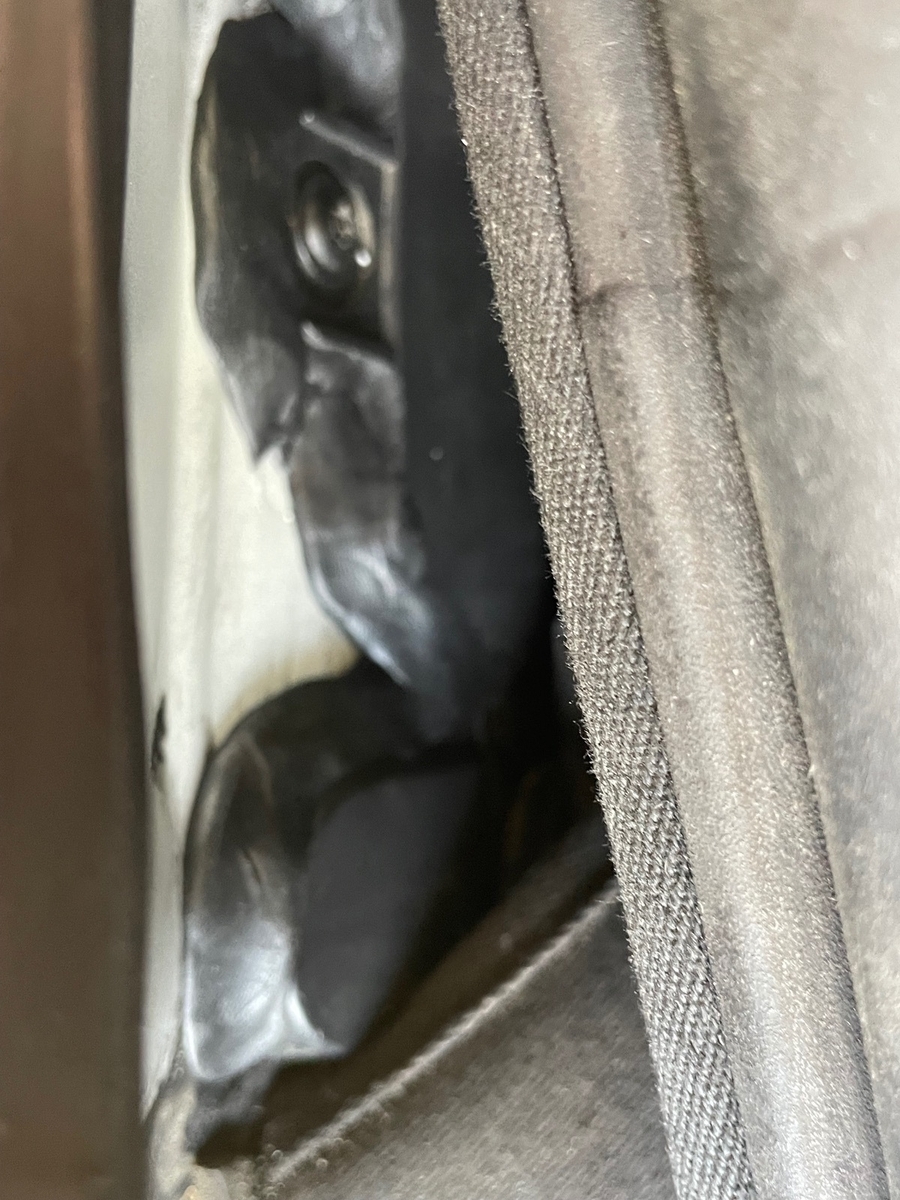

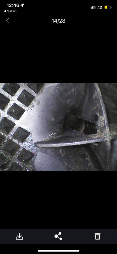

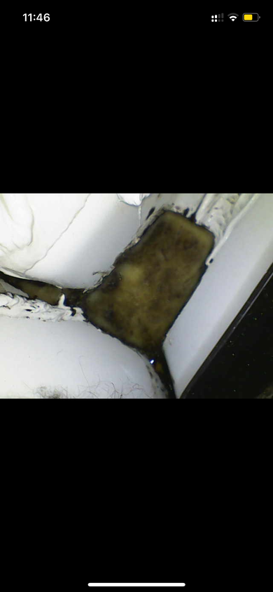

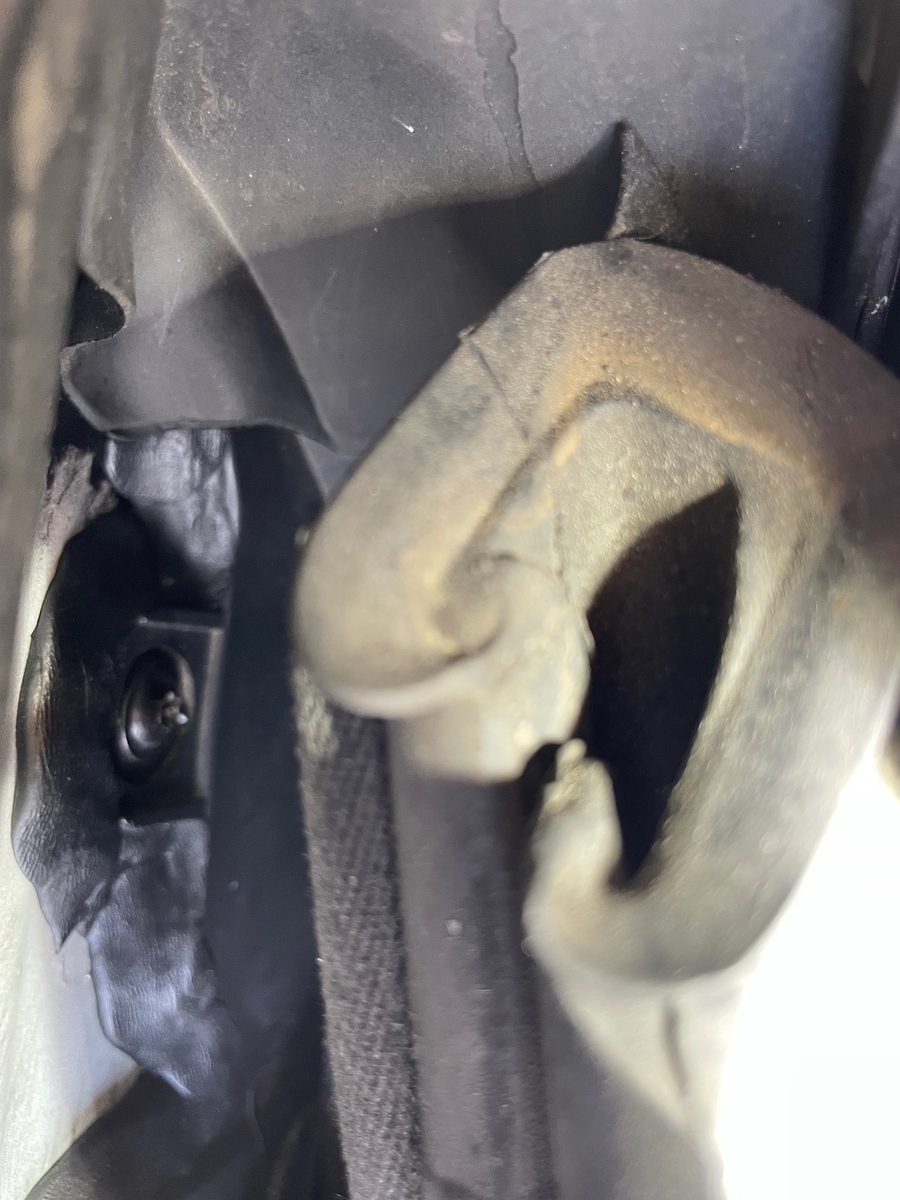

  • Ich wollte hier nur von meinem Erfolg berichten.
    Mein Golf 6 Cabrio war hinten links im Kofferraum nass. Mit Endoskop und ganz viel Geduld bin ich dem Übeltäter auf die Schliche gekommen.
    Einzig was ihr benötigt ist Butylschnur. Gibt es bei Amazon für ein paar Euro.
    Hier meine Fotoserie. Der Wassereintritt war vor dem oberen Ablauf links hinten am Verdeck. Zwischen dem Kunststoff und der Karosserie lief das Wasser durch.
    Für Fragen stehe ich gerne zur Verfügung

  • Danke für die Bilder, die sind sehr hilfreich!
    Ich bin neu hier, habe aber genau das Problem auf der linken Seite mit dem Wassereinlauf. Schon tausend Foren durchgeschaut, schon alle möglichen Wasserabläufe frei gemacht und jetzt steht bei mir die Butylschnur-Action an der Wasserauffangschale an. Ich wüsste noch gerne:
    - ist das Wasserproblem durch die Butyl gelöst, also kein Wasser mehr drin?
    - kommt man da ran, wenn ich das Verdeck halb offen habe oder muss ich das Verdeck teilweise demontieren?
    - würdest Du zu einer Endoskop-kamera raten oder kann man die Stellen beim Anbringend der Schnur gut einsehen?
    Danke für kurze Antwort, wenn Du magst!
