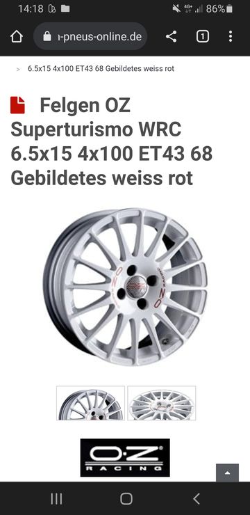

  • Moin, spiele mit den Gedanken, mir irgendwann nochmal andere Felgen zu gönnen, da ich die damals schon mal auf dem Corsa B haben wollte, aber nie gemacht.
    Im Gutachten steht das Cabby nicht. Die ET43 sind zu viel. Meint ihr man könnte mit 10mm Platten auf die ET33 kommen und die dann per Einzelabnahme eintragen lassen? Meine hätte die Felgen schon mal auf einem Cabby gesehen. Würde das generell mal bei der nächsten HU ansprechen.
    Grüsse
    Richy

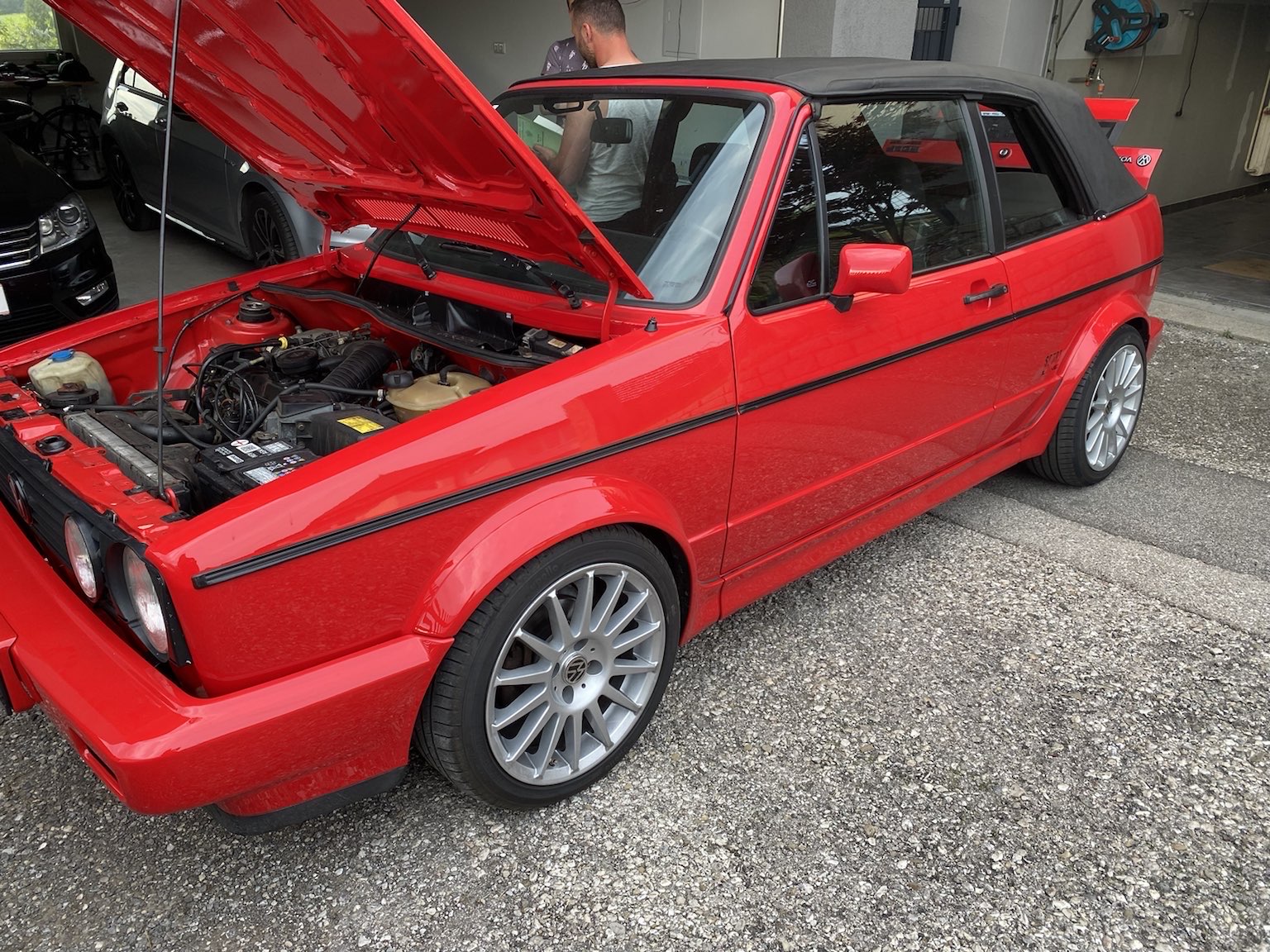

  • hallo zusammen,
    auf der suche nach Bildern von einem Golf 1 Cabrio mit den OZ Superturismo Felgen bin ich auf dieses Forum gestoßen.
    Mati79 wäre es möglich ein Bild von deinem Cabrio zu sehen wo man die Felgen sieht?
    Vielen Dank und liebe Grüße aus Tirol
  • Ich würde ihn direkt anschreiben, der Thread ist ja fast ein Jahr alt. :zwink:
