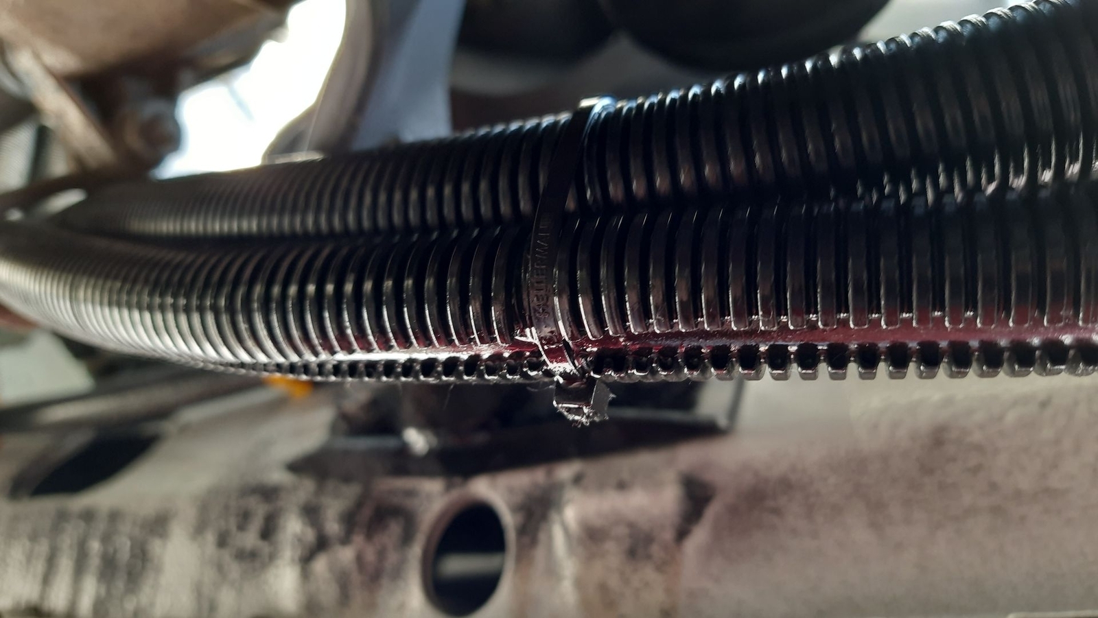

Bei mir bröseln diese schwarzen Ummantelungen für die Servoschläuche. Hat jemand eine Bezugsquelle oder Teilenummer für mich ?
Danke Frank

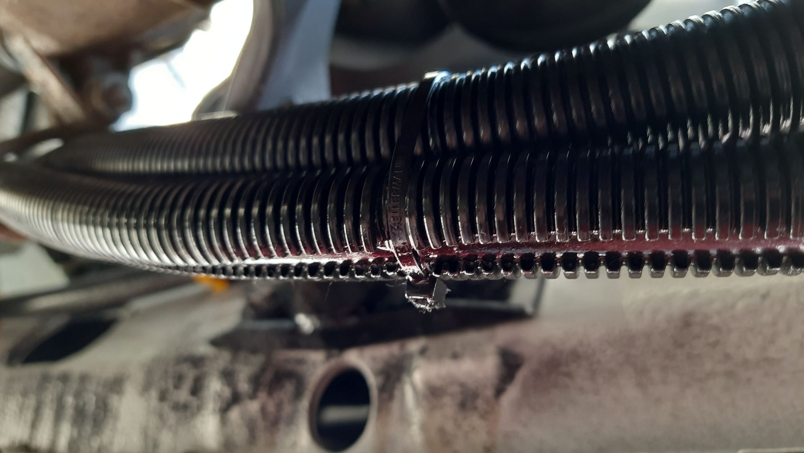

Danke Frank
Diese meine ich :
Das ist ganz normaler Leerrohrschlauch aus der Elektroinstallation nur durchgeschnitten
Guckst z.B. bein Conrath:
...oder hier:
Co-Flex-Wellrohr 10 mm (Meterware) in KFZ-Elektrik > Bündeln & Isolieren
...oder hier:
Zweite Variante ist da auf jeden Fall gut wegen : "Entflammbarkeit (FMVSS 302): selbstverlöschend"
Ist der Standard auch bei VW für solche Teile.
