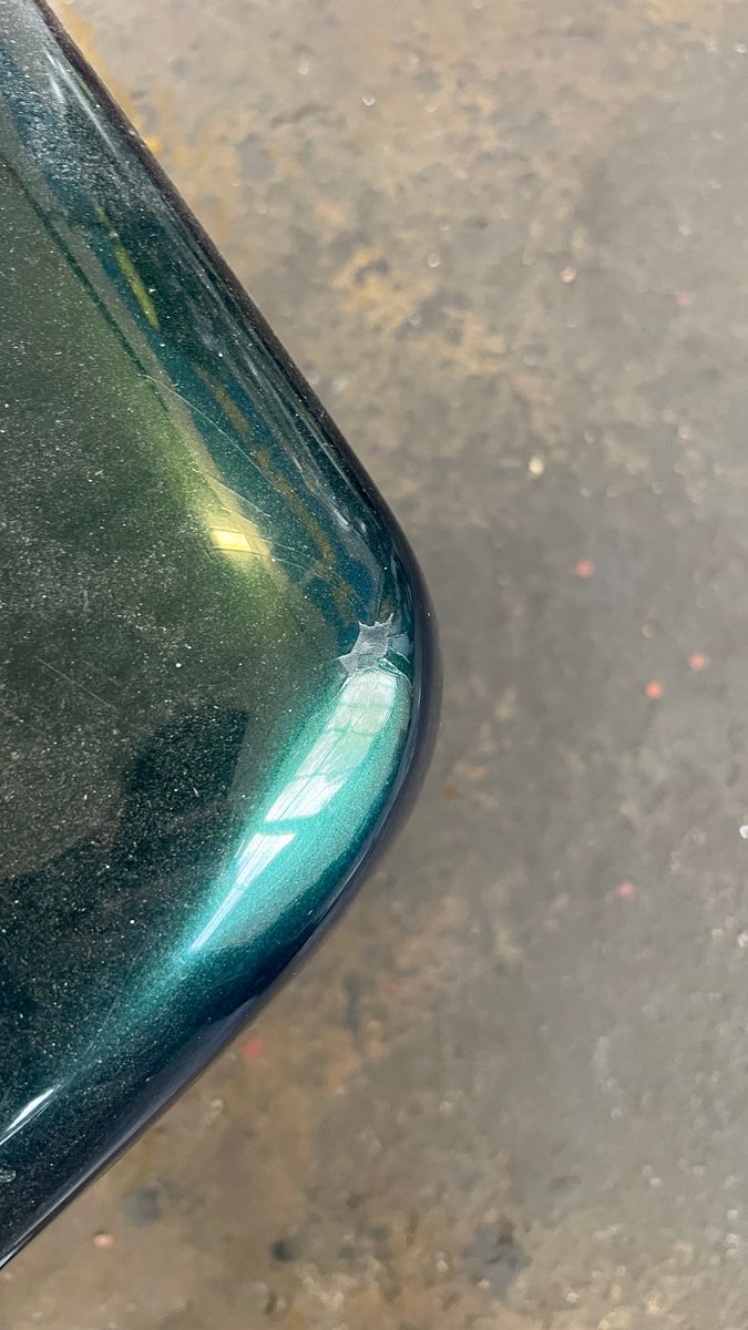

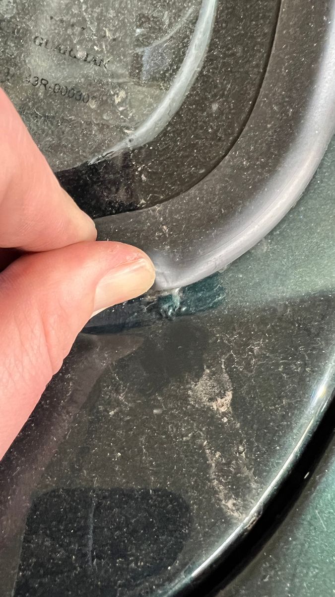

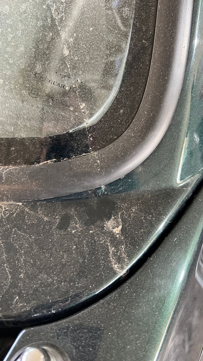

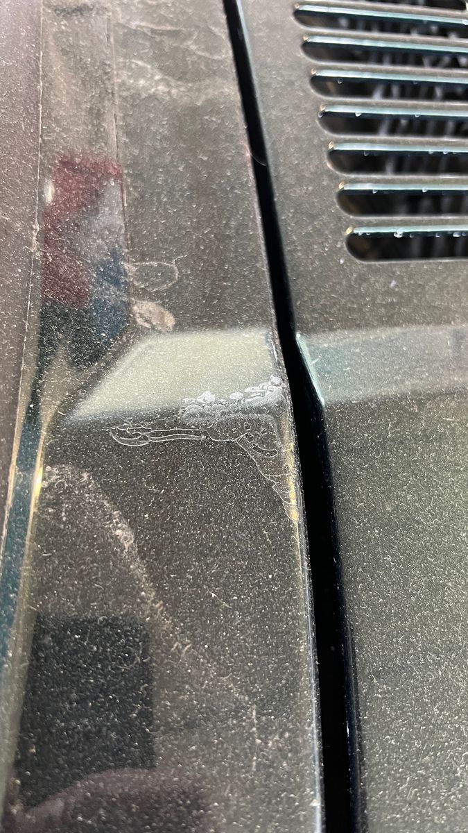

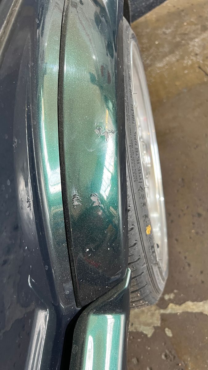

Hallo Zusammen
Mein Frosch hat leider in der letzten 30 Jahren ein paar Kampfspuren davon getragen.
Ich bin zwar ein Fan von Patina aber manche Stellen müssen einfach gemacht werden
Vor allem die Stellen an denen der Vorbesitzer versucht hat zu polieren und der Lack zu heiß geworden ist.
Kennt ihr jemanden in Köln und Umgebung der mir sowas anbieten könnte?
Lackcode ist LC6U
Deutsches Modell mit Airbag
Hab auch paar Bilder der betroffenen Stellen dazu gepackt.

Hallo Thorsten,
bevor bei der Aufbereitung deines Cabrios auch die (kleine) Roststelle am Scheibenrahmen beseitigt werden soll, solltest du recherchieren, ob es die geklebte Frontscheibe und die passende Dichtung noch gibt. Beides ist seit Jahren schwierig zu beschaffen.
Falls nein, muss beides dein bleiben. Die geklebte Frontscheibe und Dichtung kann man nicht ohne Schäden aus- und wieder einbauen.
Die Beseitigung dees Rostschadens kann daher nur punktuell erfolgen.
Der Umbau auf die „normale“ Frontscheibe und die Gummidichtung wäre zwar möglich; ist aber wegen des Airbags nicht zulässig, da dieser sich bei einem Crash auf der Scheibe abstützt.

Deshalb ist jetzte die Frage ob ich es machen lasse ?Die Dichtung bekommst du bei dem User MK1 Classic World. Ein Freund von mir hat sie dort gerade gekauft und sie ist genau wie die Originale. Auf den Bildern von dir sieht man das die Dichtung schon mal durch eine aus dem Zubehör gewechselt wurde und einfach nur aussieht wie eine "dicke Wurst"
