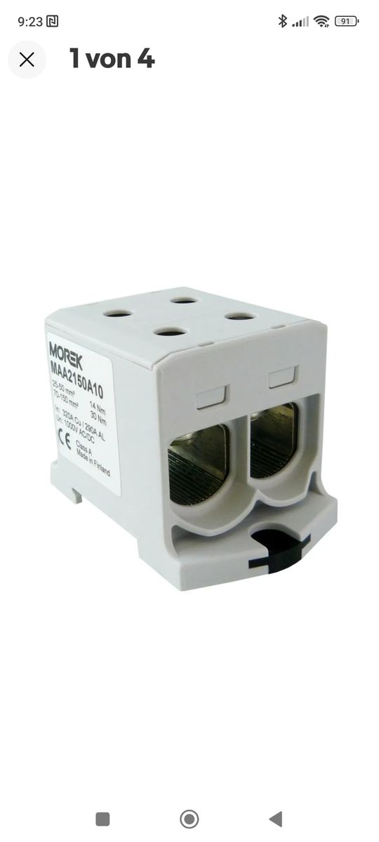

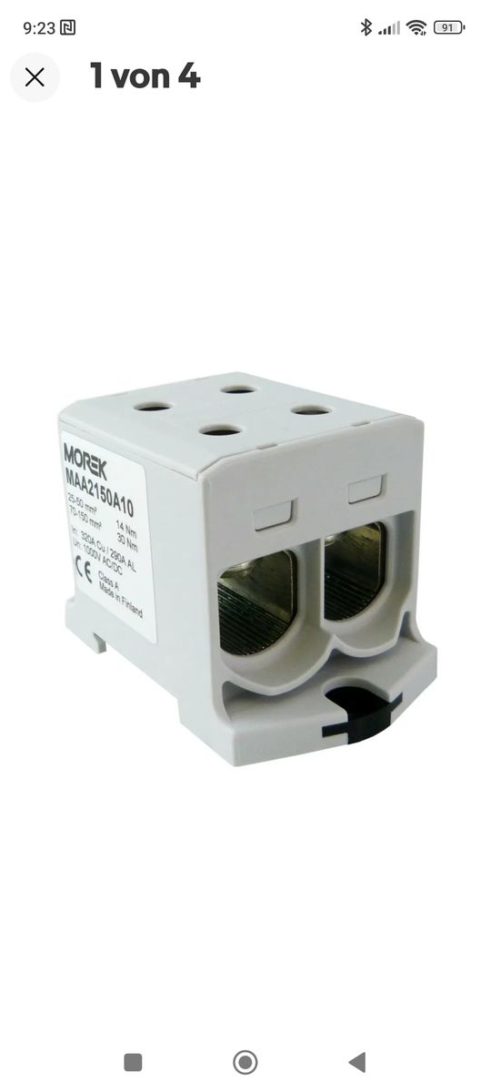

    Habe bisher nur von Hensel Leergehäuse gefunden, die man unten auf 2 Eingänge für solche Kabel umbauen kann ... liegt dann bei 6-700€ und dann gibt's von Morek diese Klemmsteine
    Wenn ich dass in einen 30 x 60 cm Kasten unter bekomme plus so einer Säule da oben, dann wäre das meine Lösung.
    wären dann aber auch 1200€ pro Säule....
