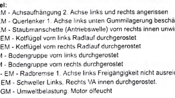

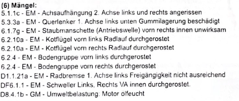

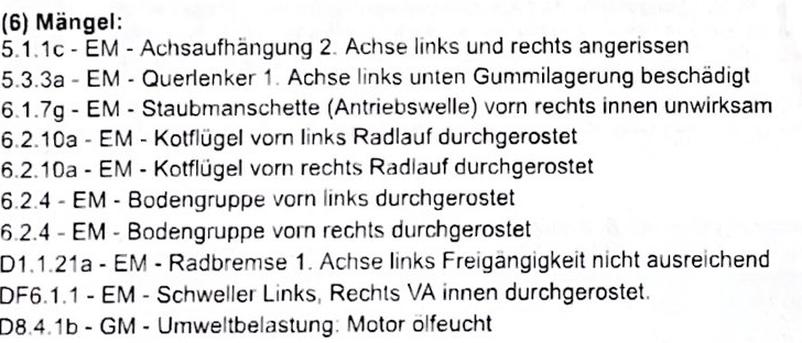

    Problem: der hat dieses Jahr den Tüv leider nicht bestanden und hat ziemlich viele Mängel...:
    Leider kenne ich mich nicht so gut daraus und kann schwer einschätzen, wie hoch die Kosten sind. Habt Ihr eine Meinung dazu?

    Nun zu deinem Anliegen:
    Ich versuche mal eine Kalkulation "aus dem Bauch"
    1. Hinterachslager ersetzen - 20 € pro Stück - Arbeit: 100 € ?
    2. Vorne beide Querlenker ersetzen & Vermessung - 200 € Teile + 100 € Arbeit + 80 € Vermessung
    3. Gelenkwellenmanschette erneuern - 25 € das Teil und 50 € Arbeit
    4. beide Kotflügel schweißen oder ersetzen und/oder auch lackieren - schwer zu sagen - 500 € ?
    5. vorne beide Bodenbleche schweißen - je nach Umfang des Schadens schnell mal 500 € oder mehr - braucht man schon ein Bodengruppenblech oder kann man noch was selbst dengeln ?
    6. Eine Bremse vorne die nicht freigängig ist ? WTF ? Hast du irgendwelche besonderen Felgen drauf ? Hilfe...
    7. Vorne beide Schweller durch - 100 € für die Bleche - Arbeit und Lack 500 €
    8. "Motor ölfeucht" kann alles sein - kann von oben runterlaufen (Öldruckschalter oder Ventildeckeldichtung) oder Kurbelwellensimmering getriebeseitig - also zwischen 20 und 500 € - wenn das Getiebe raus ist gleich die Kupplung erneuern - dann sind wir bei 1250 €. Zur professionellen Diagnose macht man schon mal eine Motorwäsche und schaut dann nach ~100 Kilometern nach den Laufspuren.
    Das ist nur grob übern Daumen gepeilt - sicher sind die Werkstattkosten heutzutage wesentlich höher als ich das einschätzen kann. Ich sehe außer meine eigene Werkstatt selten eine andere von innen.
    Meine grobe Einschätzung: Investiere dein Geld in ein anderes Fahrzeug in einem besseren Erhaltungszustand - auch wenn du den 3er noch so sehr magst - so leid es mir auch tut ;(
    Der Motor den du da im 3er hast ist praktisch unzerstörbar - da wird sich bestimmt ein Käufer für finden
    Ich persönlich würde das Auto in Einzelteilen verkaufen - das gibt das meiste Geld

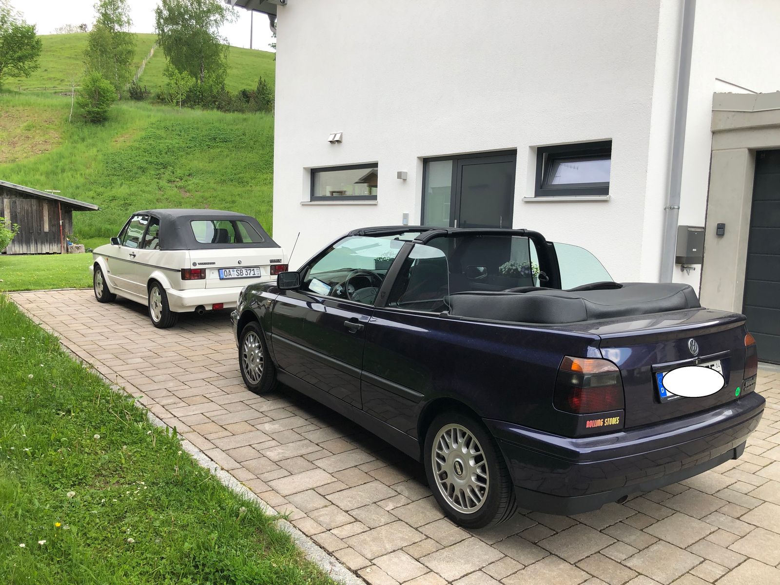

    Wegen dem weißen Fahrzeug im Bild oben helfen wir dir auch sehr gerne :thumbup:
    Die Heckklappe links kriegt man recht einfach eingestellt
    Im Suche-Bereich auf unserem Marktplatz findest du sicher eine heile Stoßstange wenn du inserierst

  • Bremse vorn wird fest sein und schleifen.
    und ansonsten Teile ich Phoenix Einschätzung, wenn Du einen freien Schrauber findest.
  • Laos kotflügel ist ja 3er Kinderkrankheit. Bekommst 2 neue kotflugel für ca 150€. Lackieren offiziell bestimmt 500€
    Rest auch so wie PHÖNIX es sagt. Schweller Unterboden. Da brauchst jemand der Ahnung hat. Sonst wird es ganz schnell teuer.
    Der weiße sieht echt gut aus. Aber OA ist nicht so Stuttgart. Eher so 350 km entfernt. 😁

  • Hallo zusammen und vielen lieben Dank für eure Nachrichten.
    Das ganze hört sich leider nicht so gut an, und ich habe es fast so befürchtet. Dann muss ich wohl noch überlegen, was ich da mache.
    (der weiße 1er Golf ist leider nicht von mir :) )
