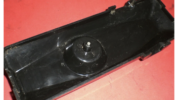

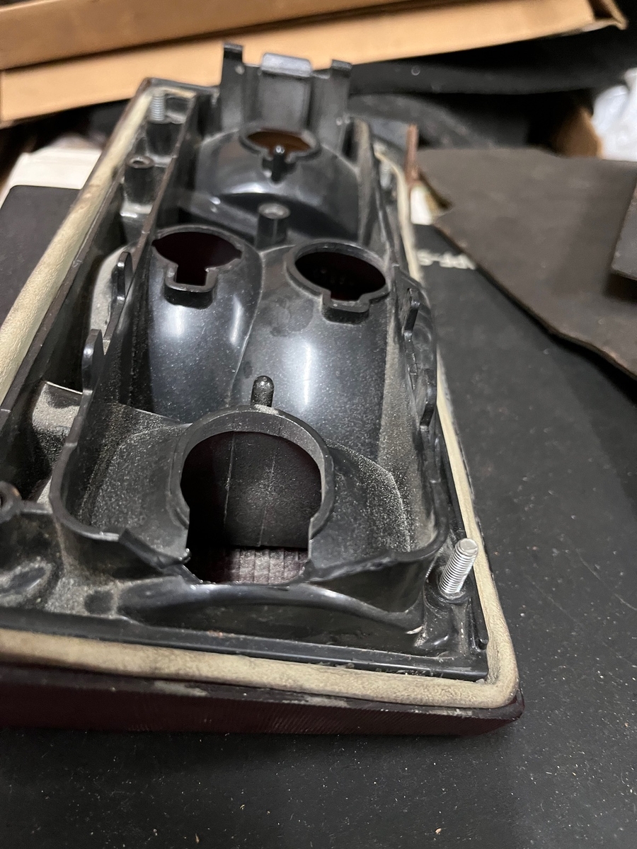

  • Wenn die Rastungen weggebrochen sind, kann Mann:innen auf die ganz alte ( und Imho bessere Variante) zurückbauen.

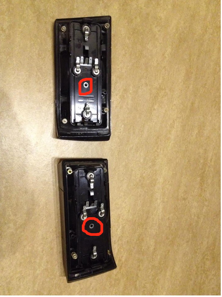

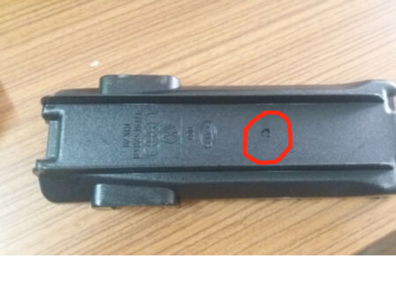

    Früher waren die Blenden mit Ner Rändelschraube befestigt. Die Stelle, wo das Loch hin muss, ist in den neuen Blenden noch erkennbar. Die Rückleuchten haben auch noch den Stutzen angegossen wo das Gewinde hin muss. Letzteres fehlt dann meist, kann man selbst schneiden, setzt dann ein Stück Stehbolzen ein, Deckel drauf, Rändelmutter drauf, fest.
    Auch bei Fifft ist der Gewindestutzen da ....
    Ob das nun M5 oder M6 war, weiß ich aus dem Kopf nicht mehr....

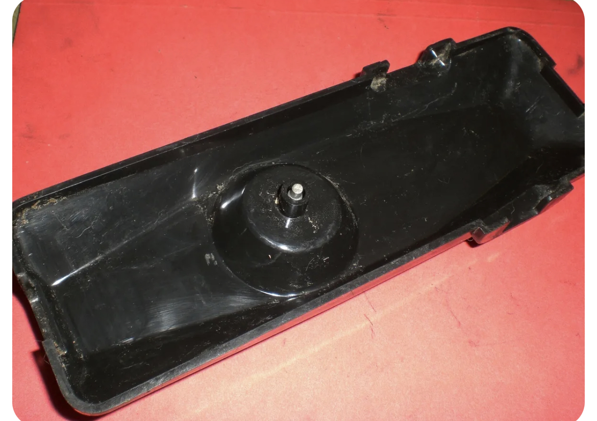

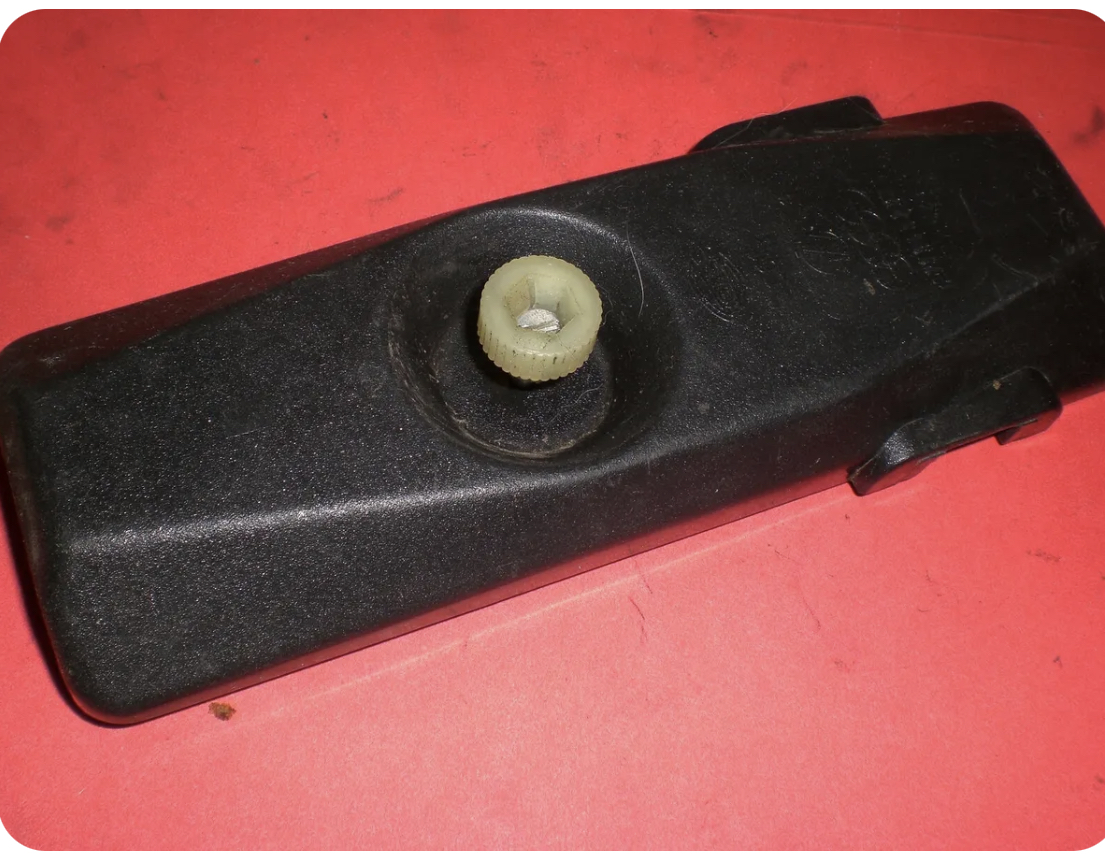

    Hier mal ein Bild der ganz alten Abdeckungen.... wahrscheinlich passen die nicht auf neuere Funzeln, da der Rand evtl anders geformt ist ?!?
    Ich gestehe, die alte Variante hatte ich noch kapiert ... Nach lösen der Schraube fiel Deckel und Lampenträger heraus .
    Die neuere Variante hab ich in jungen Jahren sicher auch ein paar gekillt, bis ich kapiert hatte wie der Hase da läuft -

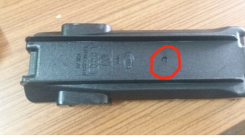

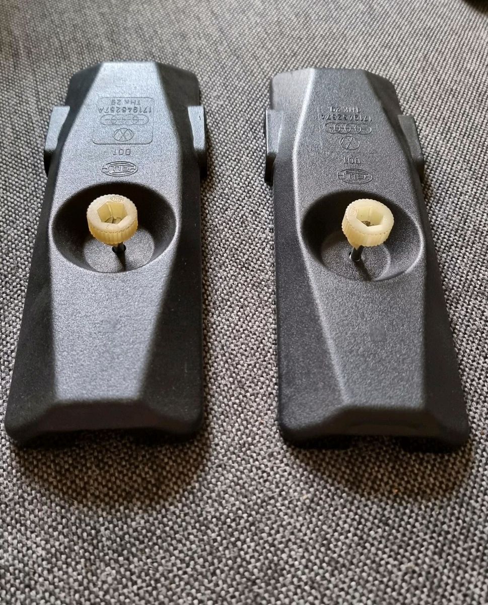

  • Übrigens, sind dies die älteren Abdeckkappen, die verschraubt wurden. Die gab es für die Rückleuchten von Hella.

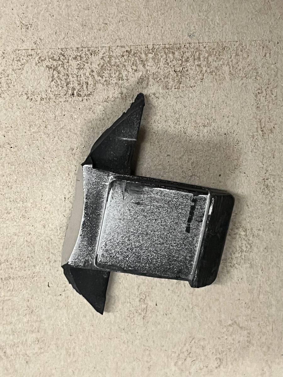

    Die „Übeltäter“, das heißt die Klammern, die an den Rückleuchten immer wieder abbrechen, sind diese:
