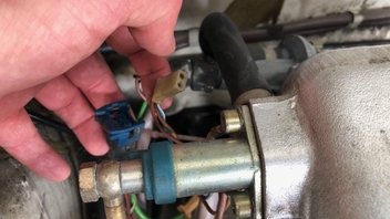

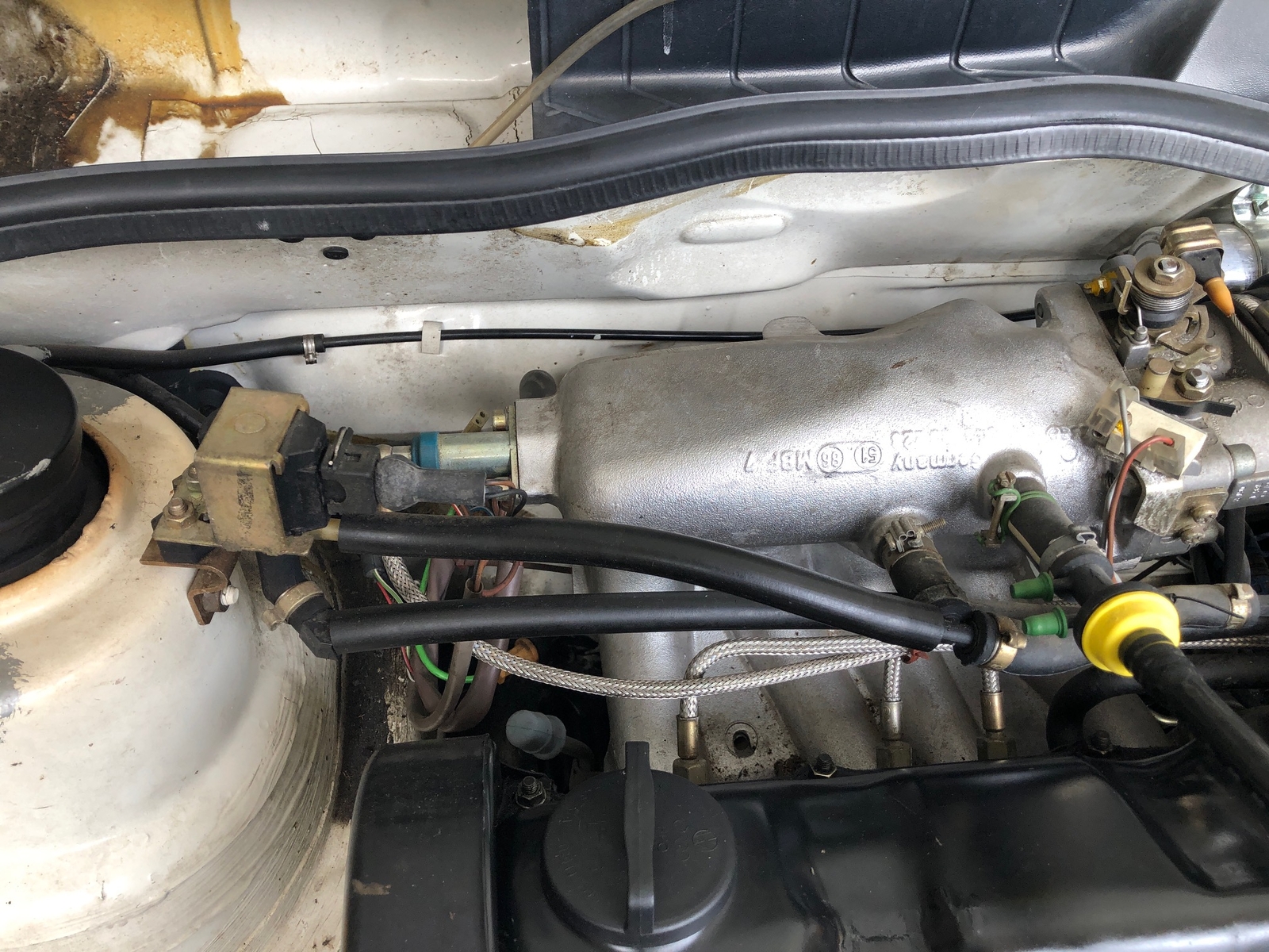

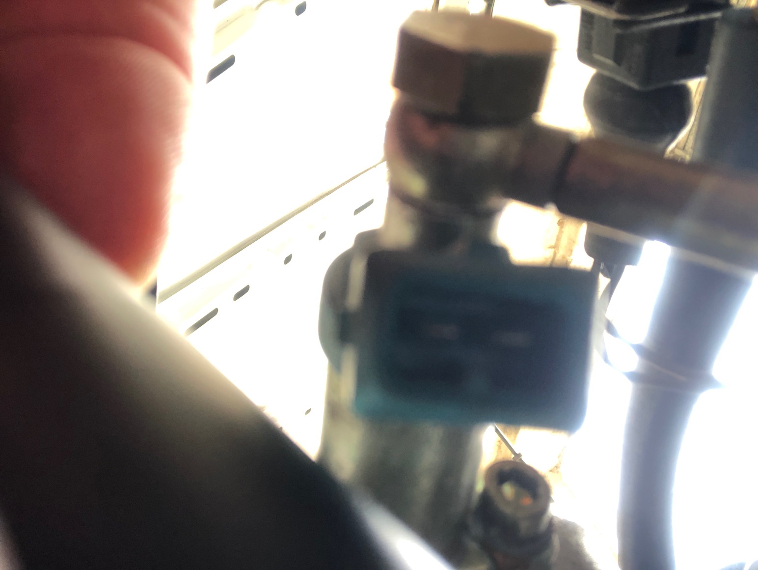

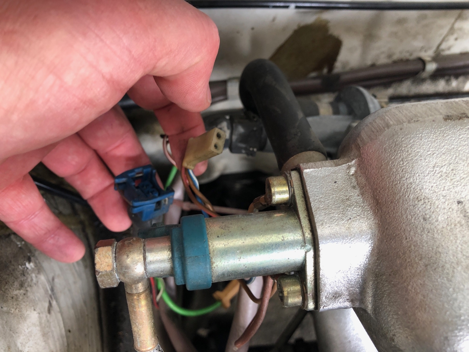

  • Hallo zusammen,
    ich -Technik-Laie- bitte um Info und Unterstützung.
    Ich habe gestern eine ausgiebige Tour gemacht und gleich einen Ölwechsel
    bei MacOil durchführen lassen.

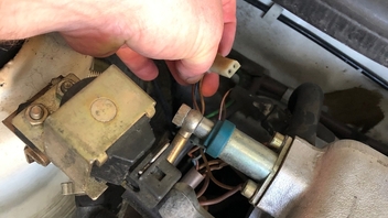

    In der heimischen Garage habe ich nochmal nach dem Öl geschaut und wie
    mein Blick so durch den Motorraum wandert, entdecke ich hinten, unterhalb
    der Ansaugbrücke (heißt das so, stimmt das?) 2 herrenlose Stecker!
    Einer in weiß und ein blauer.

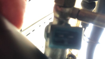

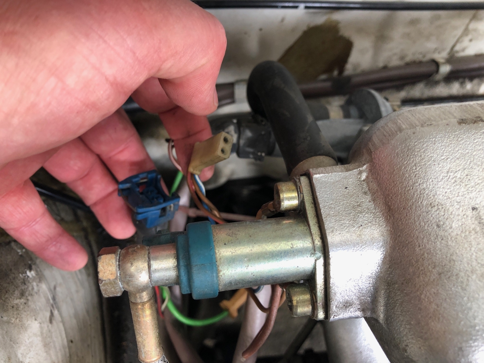

    Aus der Ansaugbrücke (wenn das Ding so heißt) kommt ein noch ein spitzes
    Teil raus (ist das das Kaltstartventil?) und da ist unterhalb eine ebenfalls blaue
    Steckeraufnahme. Kommt der blaue Stecker dort hinein?
    Meine Fragen nun, mit der bitte um -einfache- Erklärung und Info:
    - wozu sind die beiden Stecker? der weiße und der blaue?
    - Stecker aufstecken?
    - wer hat die abgemacht und weshalb? (eher scherzhaft gemeint)
    Noch eine ergänzende Anmerkung: mein Auto, respektive der Motor, läuft
    einwandfrei ! Kein Ruckeln, kein schlechtes (Kalt-) Startverhalten, kein Aus-
    setzer - nichts!
    Soll ich jetzt wirklich ins "running System" eingreifen?
    Danke für Eure Erklärungen!
    Grüße, Nils
  • Der blaue gehört auf das Einspritzventil.
    Der weiße ist bei uns auch frei.
    und was macht er? (Funktion)
    Und wieso läuft alles takko, obwohl abgezogen?
  • Spritzt bei Bedarf zusätzlichen Kraftstoff ein.
    Beim Kaltstart und bei Vollast, wenn mein gefährliches Halbwissen richtig liegt.
    Warum alles gut läuft, vielleicht nie Kalt genug und vielleicht die Leistung nicht abgerufen.

  • ¿ Fehlt da, an den grünen Käpchen, nicht noch der Unterdruckschalter ?
  • Das Kaltstartventil (blauer Stecker) spritzt nur unmittelbar beim Starten ein und bei einigen JH's (baujahrabhängig oder mit nachgerüsteter Kaltbeschleunigungsanreicherung) auch noch während der ersten Minuten in der Warmlaufphase, immer dann wenn Gas gegeben wird.
    Der weiße Stecker ist ein reiner Diagnosestecker, hier kann das Taktverhältnis der Lambdaregelung gemessen werden.

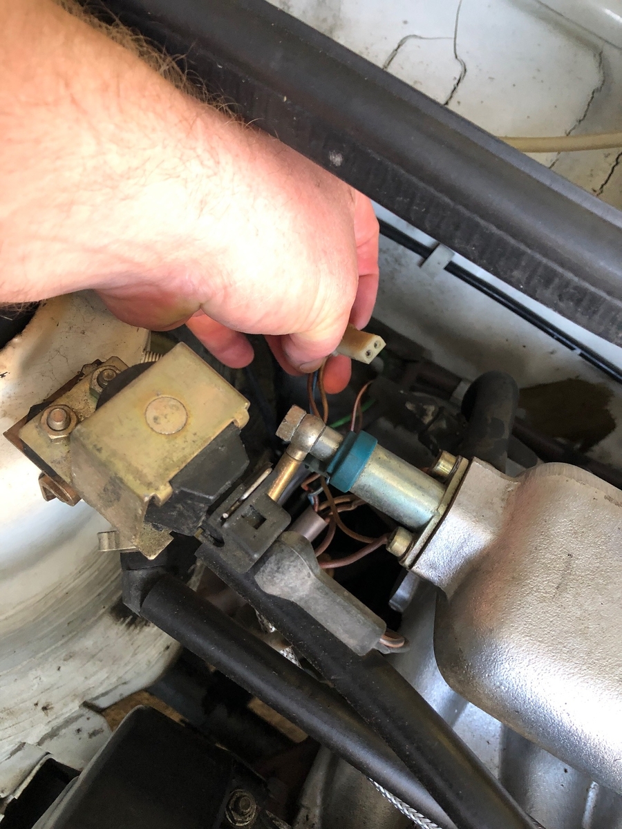

    Dafür muss an der Drosselklappe der Leerlaufschalter und am Luftfiltergehäuse der Drucksprungschalter verbaut sein. Ich kann auf dem unteren Bild mit der Drosselklappe nur den Volllasterschalter erkennen, also wird bei dir keine Kaltbeschleunigungsanreicherung verbaut sein.

    Der blaue Stecker gehört da drauf... Punkt.
    Ohne Kaltbeschleunigungsanreicherung wird über das Kaltstartventil nur eingespritzt solange der Anlasser dreht, das wird nicht viel sein. Für die Anfettung sorgt der Warmlaufregler.
    Der Stecker gehört selbstverständlich drauf ohne wenn und aber.

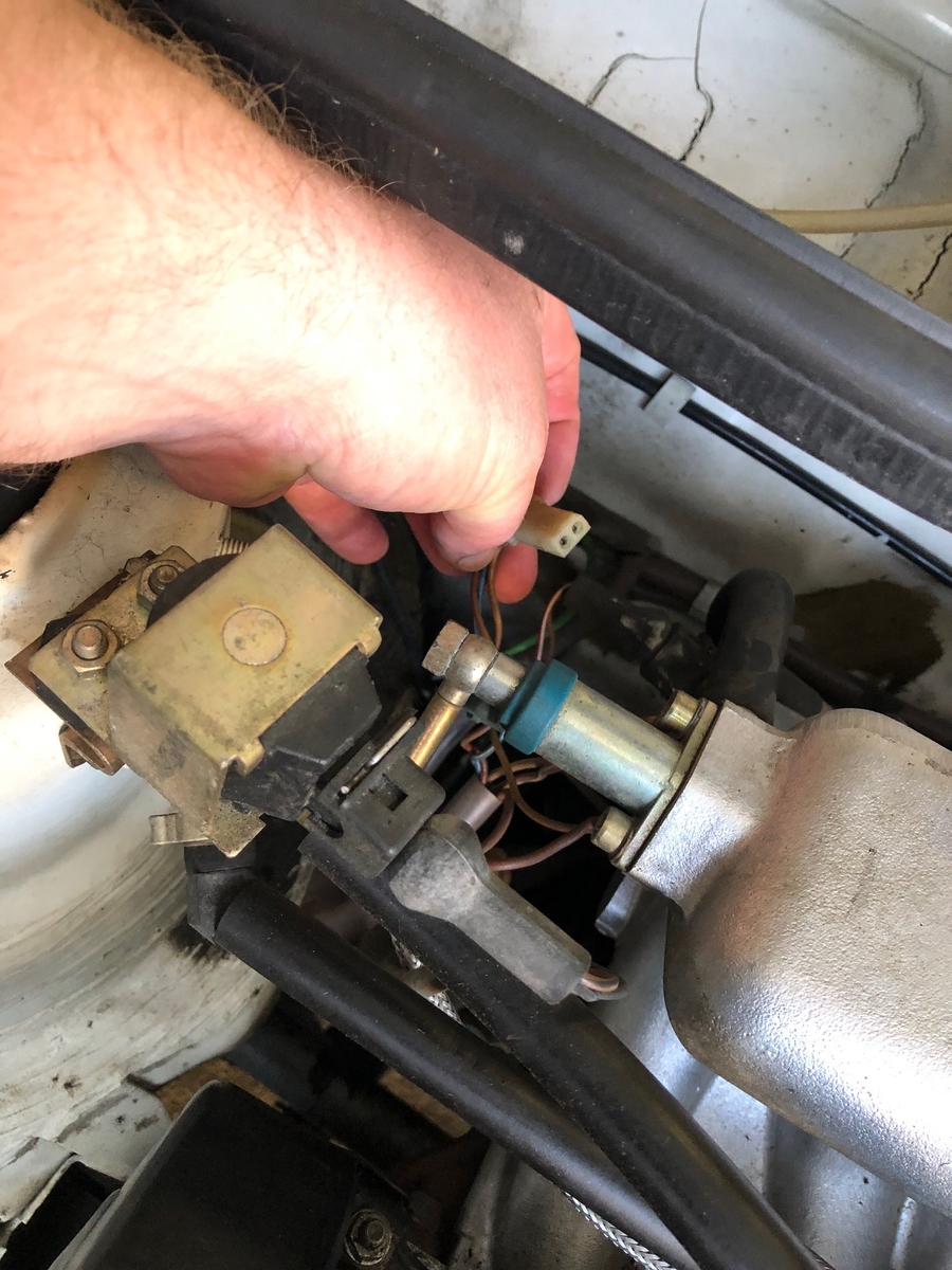

  • zunächst mal ein "Danke" für die Antworten!
    Update:
    sowas lässt mir ja keine Ruhe....ergo: Fahrt zu Garage, Stecker draufgesteckt
    und gestartet.
    Lief zunächst ganz normal....nach ein paar Sekunden ein paar vorsichtige
    Gasstöße, daraufhin nahm er ganz an, fiel dann ab und ging unter die
    1.000 U/min und "verschluckte" sich kurz, fing sich dann aber wieder.
    Dann etwas eine halbe Minute laufen lassen, Drehzahl war kostant bei 1.050 U/min.
    Nochmal 1-2 leichte Gasstöße und Drehzahl war bei 950 U/min. konstant.
    Auch kein Verschlucken mehr. Ruhiger Lauf.
    Probefahrt fiel ins Wasser (Regen) - natürlich. Den ganzen Tag war's trocken,
    aber wenn ich mein Auto testen will..... :motz:
    Also - so läuft er erstmal (ICH kann keinen allzugroßen Unterschied feststellen)
    nach einer Probefahrt erfolgt weiteres Update.
    Nils
