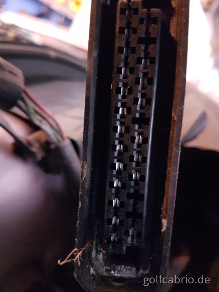

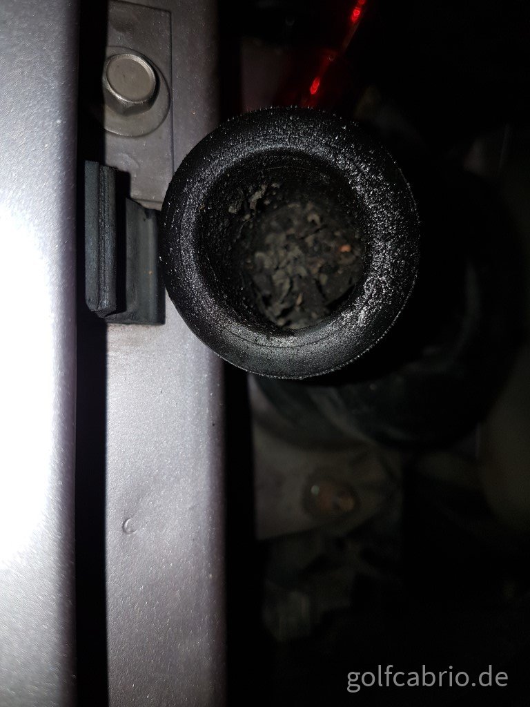

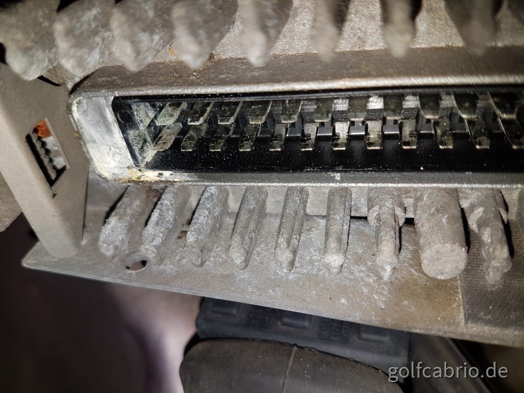

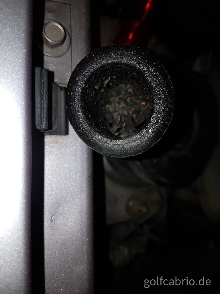

    Glücklicherweise hatte ich diese Woche einen Geistesblitz. Als der Thread mit der spinnenden Benzinpumpe gepostet wurde, wo ich schrieb ZE von Wasser zerstört, kam mir die Idee, dass bei todis Cabrio vielleicht das Steuergerät abgesoffen war.
    Dies habe ich auch als erstes gecheckt und - tada - der Gummistopfen ist voll mit Dreck.

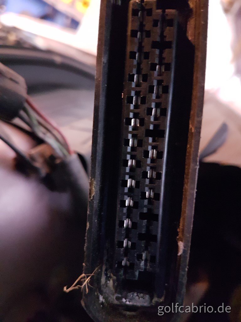

    Nach dem Ausbau vom Steuergerät war alles klar, so kann das nicht gehen:

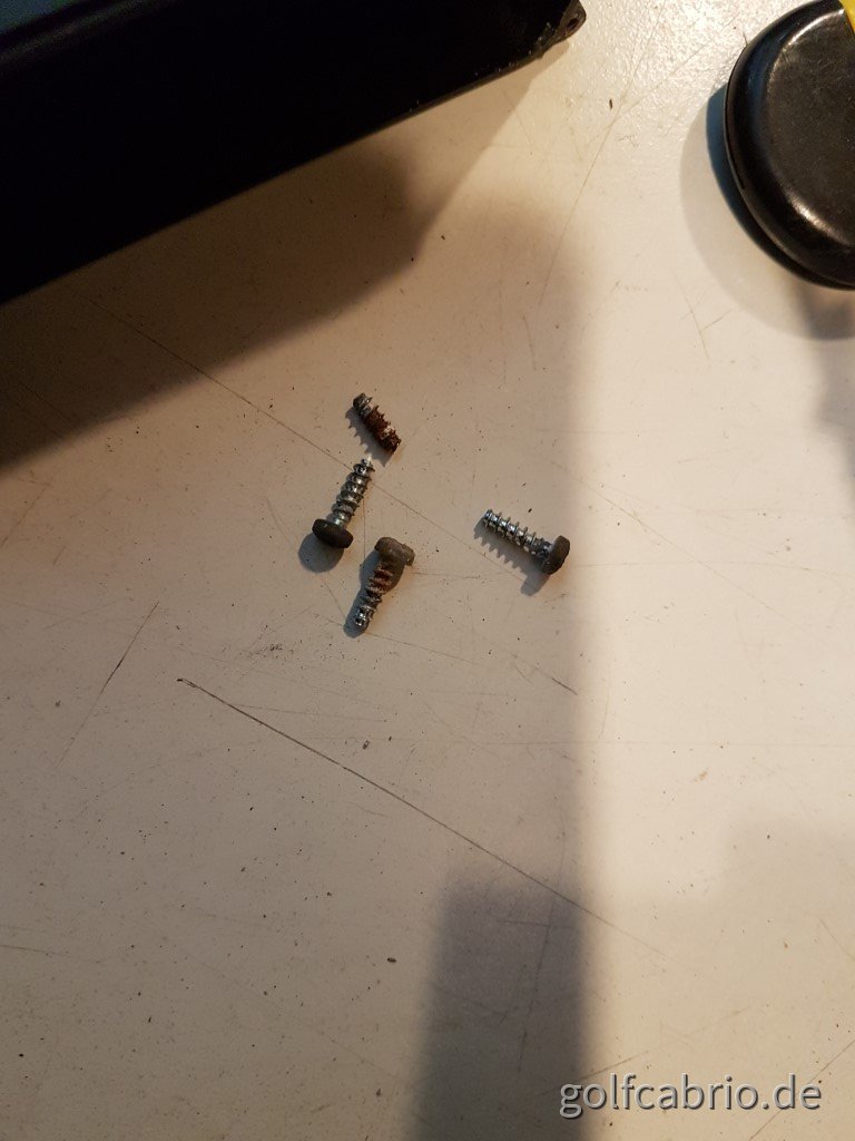

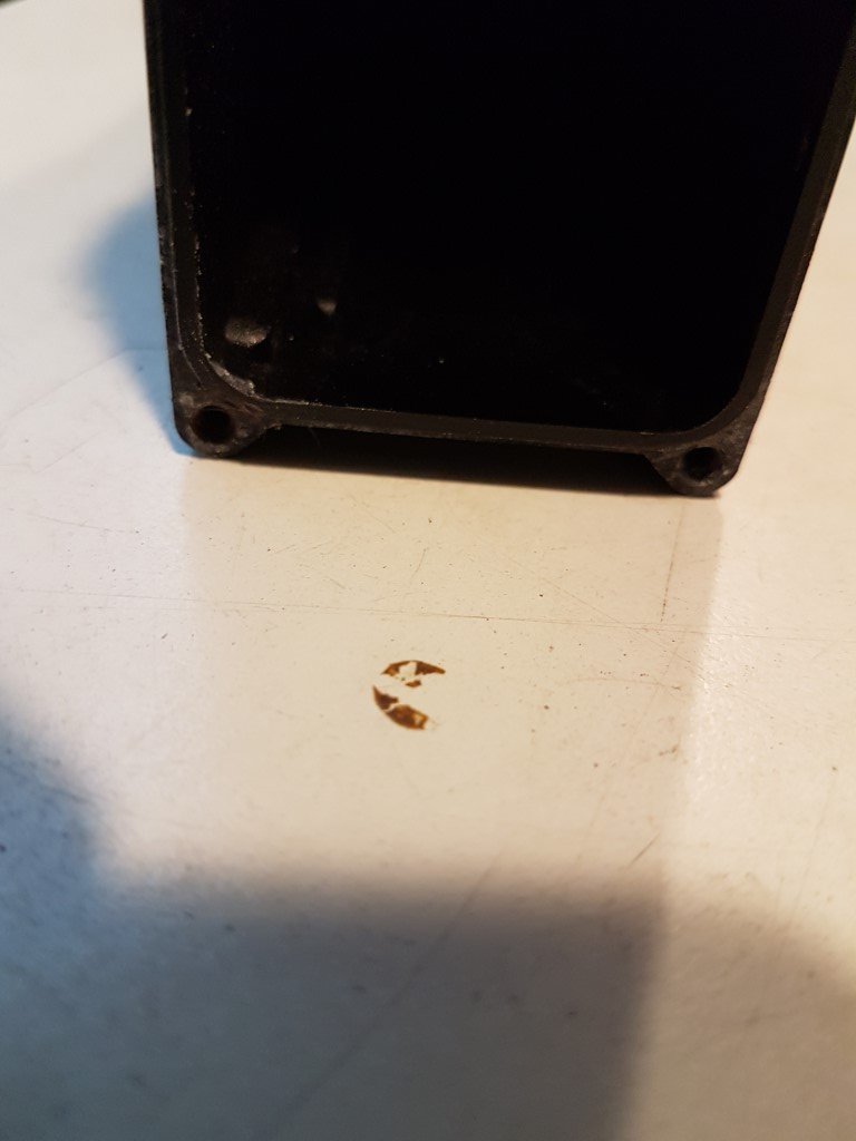

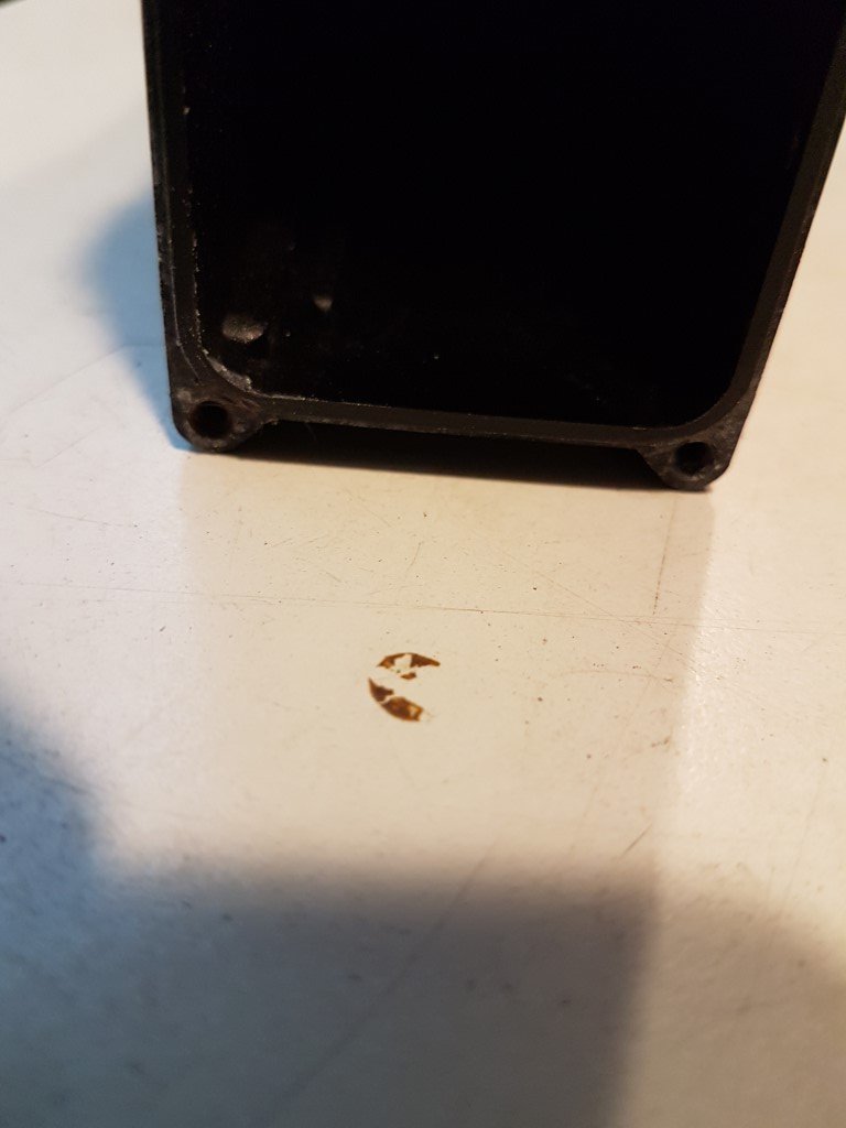

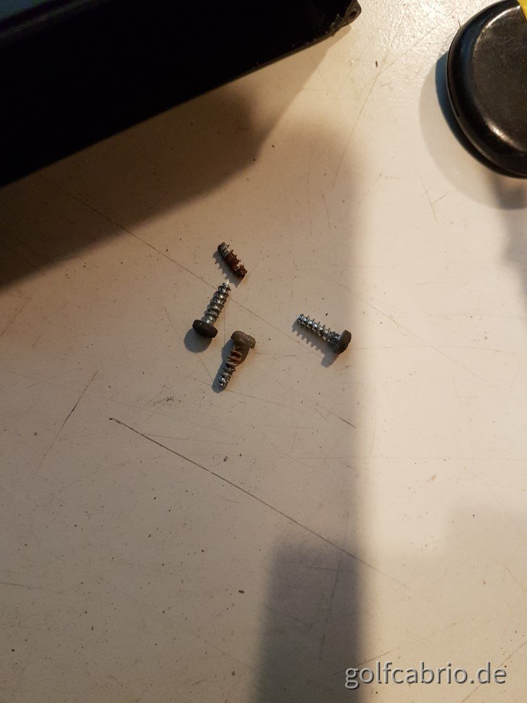

    Um sicherzugehen, dass es im Steuergerät nicht genauso aussieht habe ich das Gehäuse geöffnet, wobei natürlich eine Schraube abgerissen ist. Glücklicherweise lies sich der Schraubenrest mit der Zange rausdrehen.
    Innen war aber alles ok.
