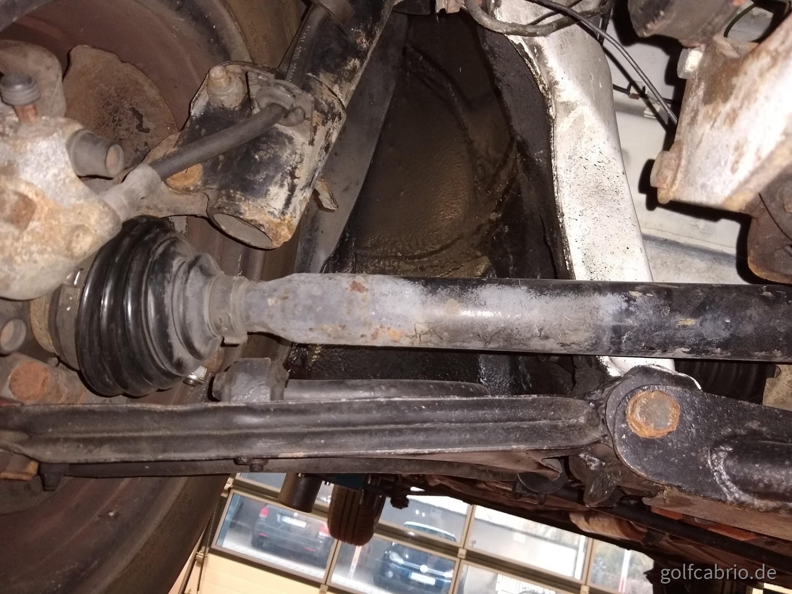

Habe noch mal 2 Fotos von den beiden Antriebswellen. Ist es normal, dass die auf der Beifahrerseite in der mitte dicker ist?
Wenn 90er Wellen verbaut sind, sind die dann auf beiden Seiten? Auf der Manschette der Beifahrerseite steht die Teilenummer 191407285G.
Manschette Beifahrerseite ist wahrscheinlich aus Plastik. Antriebswelle rechts ist dicker und hohl von innen, links ist massiv.

Etwas nachbiegen .... und Imho gehört dort ein Halter für die Leitungen hin, der die am Rahmen fixiert.
So......die neue Manschette ist drinnen, die Benzinleitungen ordentlich verlegt und fixiert. Ich bedanke mich nochmals für eure Hilfe.
So, die neue Manschette ist drin. Verbaut habe ich jetzt die 191 498 203 C (Spidan 26005).
Sieht alle soweit gut aus. Voll ausgefedert ist noch reichlich platz zum Stabi, denke nicht das da was schleifen wird.
Und zur Info, die Spidan 23688 passt definitiv nicht, die ist viel zu lang.
