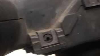

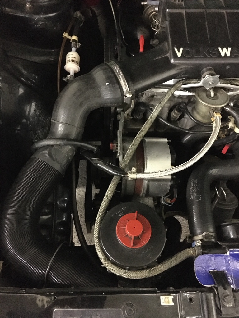

    Moin zusammen,
    bei unserem Golf fehlen die Schläuche an der Unterdruckdose am Luftansaugschnorchel.
    Siehe Bild im Anhang.
    Einer müsste ja irgendwo nach vorne gehen und der andere Richtung Krümmer oder so?
    Liege ich da so einigermaßen richtig?
    Ich finde jedoch nix wo die Schläuche am anderen Ende drangehören könnten.
    Hat eventuell mal jemand Fotos oder so?
    Und auch eine Teilenummer für die Schläuche, oder ist das Meterware?
    Es handelt sich um einen Golf 1 Cabrio, EZ 1981, 1,5 l, Automatik.
    Vielen Dank und schöne Grüße
    Olli

    Für das erste Bild fehlt einfach nur ein Schlauch. Das originale Riffle-Rohr bekommst Du nicht mehr, so ein Schlauch (Durchmesser bitte prüfen!) tut es auch:
    HJS 91 50 8485 50mm Vorwärmschlauch Ansaugschlauch Luftschlauch Aluschlauch Flexschlauch hitzebeständig bis 130°
    "HJS" 50mm Vorwärmschlauch Ansaugschlauch Luftschlauch PRODUKTBESCHREIBUNG Neuer, ungeöffneter Artikel in Originalverpackung Artikelnummer: 91 50 8485…
    www.amazon.de
    Der verläuft beim JB vorne an den Schloßträger und war dort mit einer Drahtschlaufe befestigt. Ein schöner Kabelbinder wird auch seinen Zweck erfüllen.
    Unten drunter kommt auch ein Vorwärmschlauch dran, das Gegenstück ist ein Blech am Abgaskrümmer. Aber Dir fehlt dafür das Winkelstück das unten rein kommt. Einzeln habe ich es nie gesehen :( .
    Hier kannst Du den Winkel erkennen:
    VW Golf 1 Jetta 1 Luftfilterkasten Ansaugstutzen 1,5l in Sachsen - Mockrehna | Ersatz- & Reparaturteile | eBay Kleinanzeigen (ebay-kleinanzeigen.de)
    Grüße, Jens

    Moin Jens,
    Danke.
    Du hast ja den gleichen Motor:
    Könntest Du mir da mal bei Gelegenheit ein Foto vom Blech machen. Das scheint bei mir zu fehlen.
    Und ein Foto von der Verlegung zum Schlossträger.
    Dank und Gruß Olli

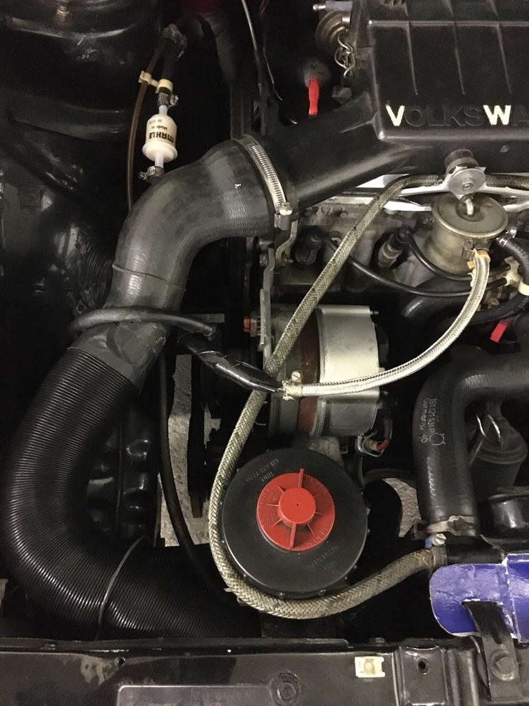

    • 18. Februar 2023 um 18:43
    Tja, tausende Bilder aber ich habe den vorderen Schlauch nicht original drauf :/
    Volksforum.com - View Single Post - 1.5 jb vermogen verlies(?)
    Im Bau: VW Golf 1 Cabriolet - dann bau ich meins mal nach - Bauberichte - Das Wettringer Modellbauforum
    https://cdn.classicdigest.com/live/carimg/30001_30100/30077_5e17ae7f903e9f00.jpg
    Grüße, Jens

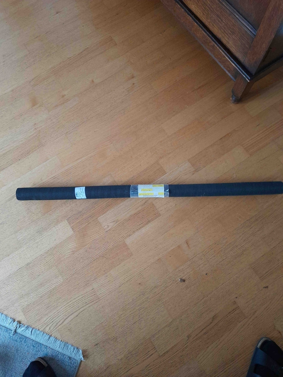

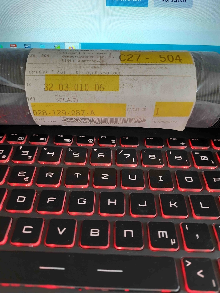

    • 19. Februar 2023 um 11:36

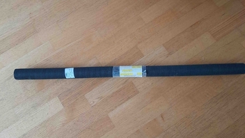

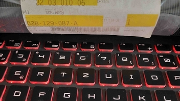

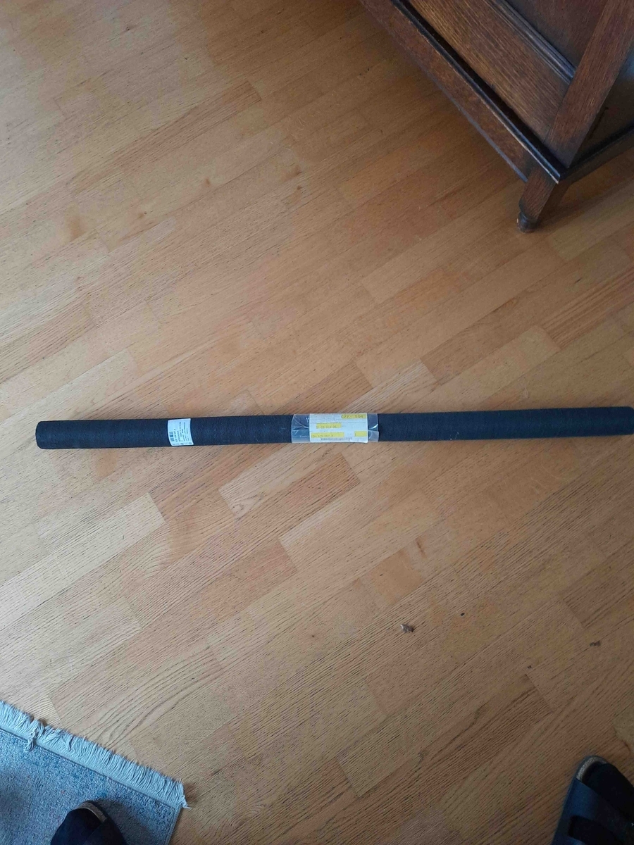

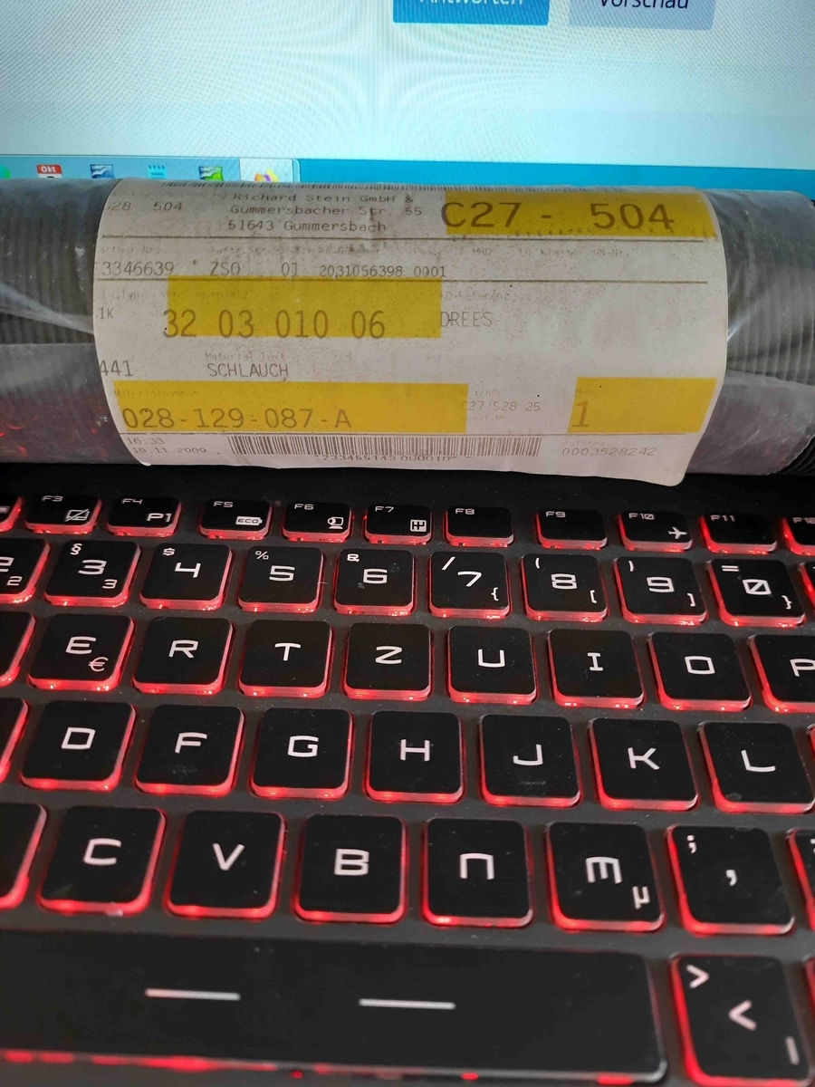

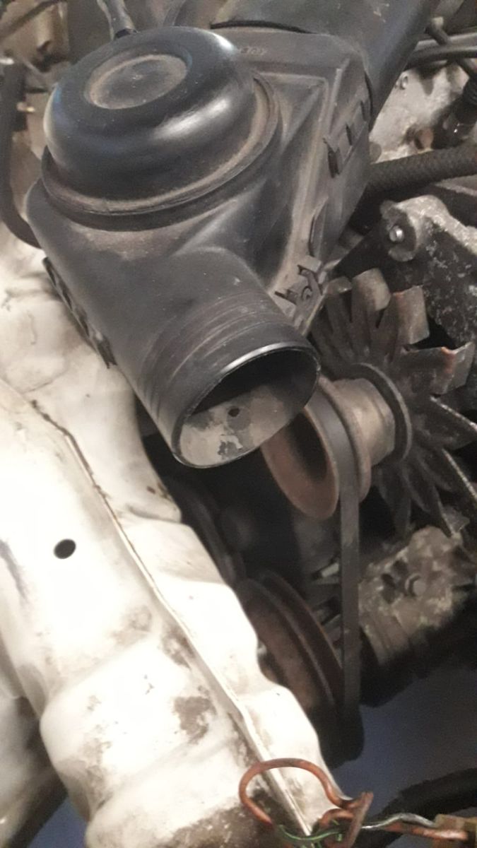

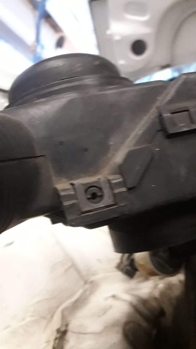

    Könnte auch der vom Käfer? oder Golf 2 sein
    steht drauf 028-129-87-A und 32 03 010 06
    Versand lohnt nicht
    https://www.amazon.de/Vorw%C3%A4rmsc…g/dp/B0148QKMAE
    Alles anzeigen
    Könnte auch der vom Käfer? oder Golf 2 sein Länge10 Durchm. 50mm
    Der liegt hier rum..
    Versand lohnt wahrscheinlich nicht Ansonsten PN

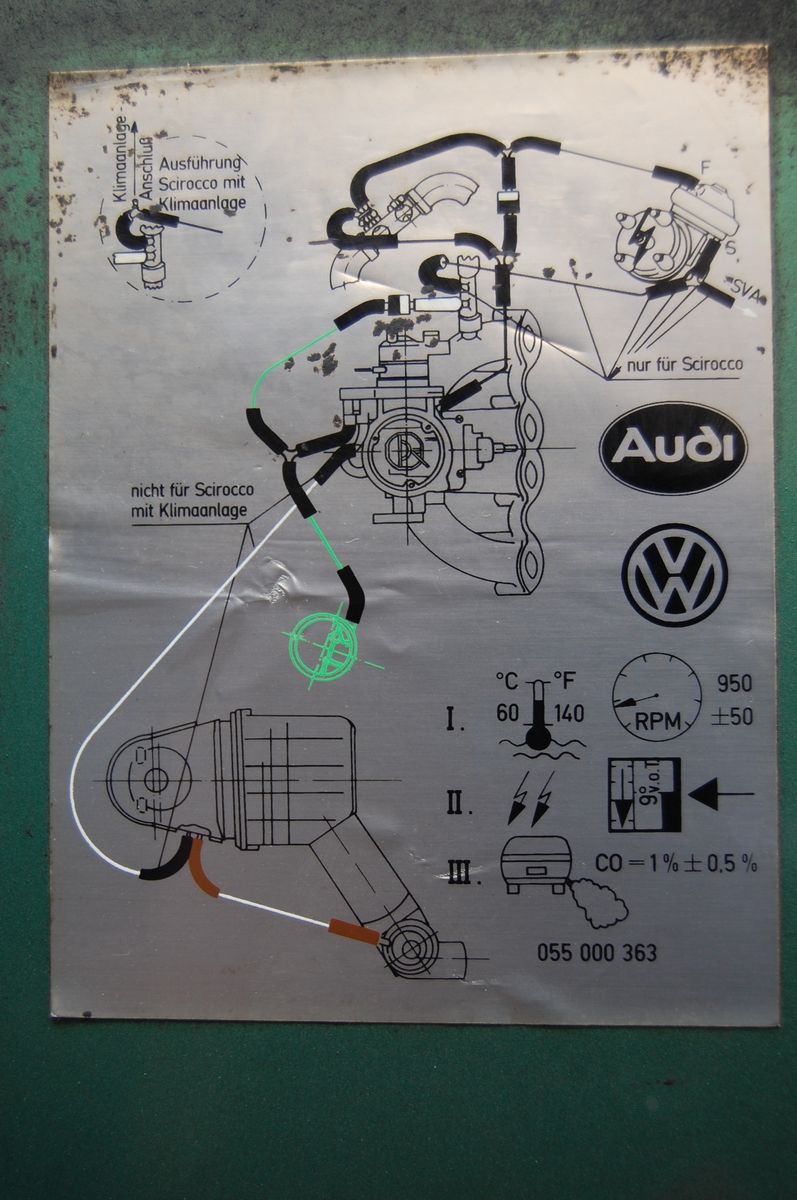

    Zitat von Olli-K
    Moin zusammen,

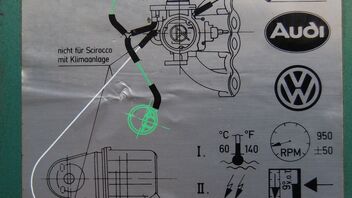

    Evtl. hilft Dir dieses Schema hier weiter mit den Unterdruckschläuchen, ist von einem 1,5er mit JB-Motor.
