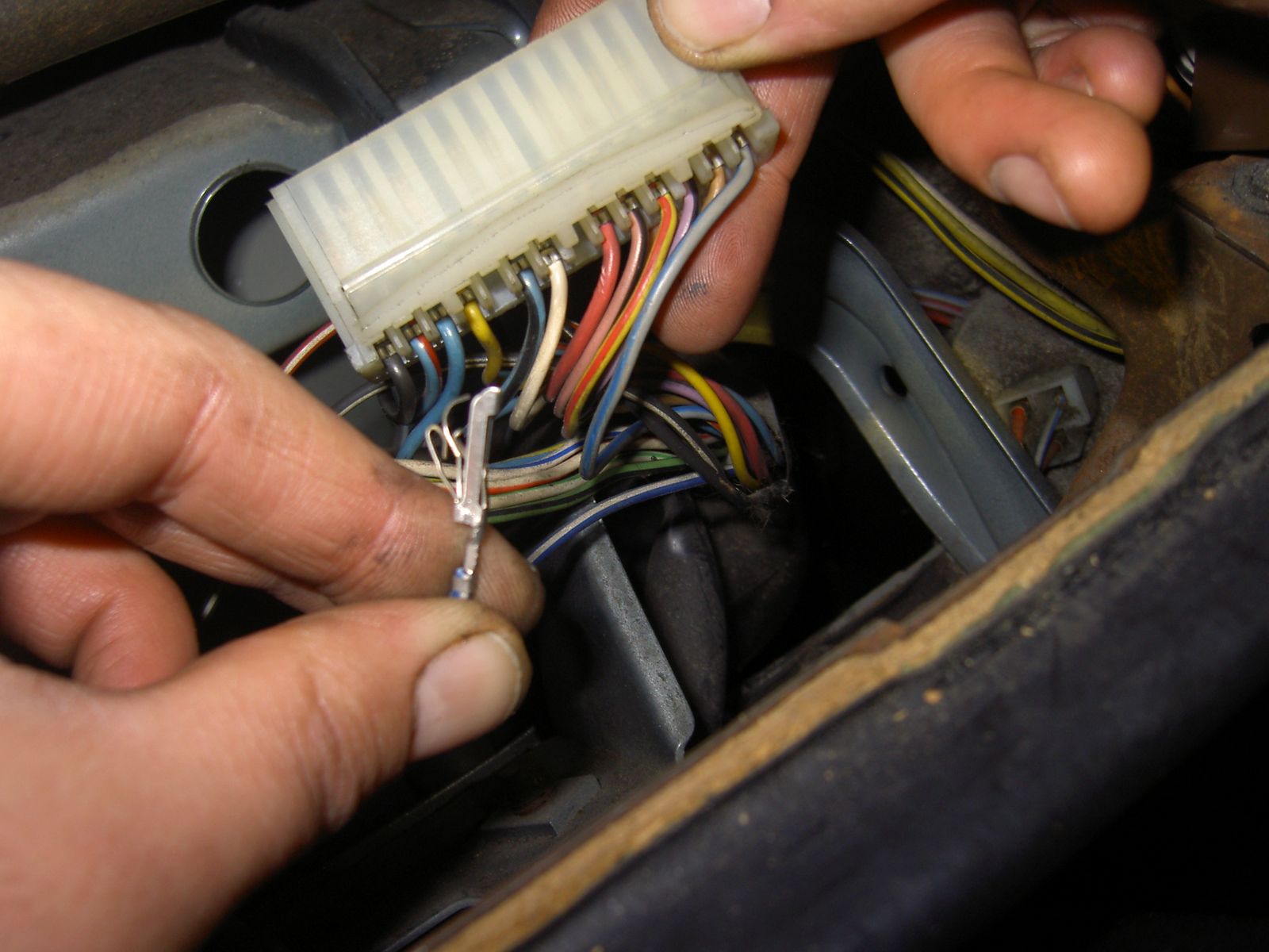

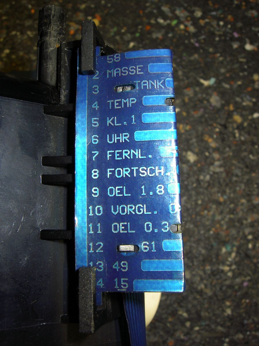

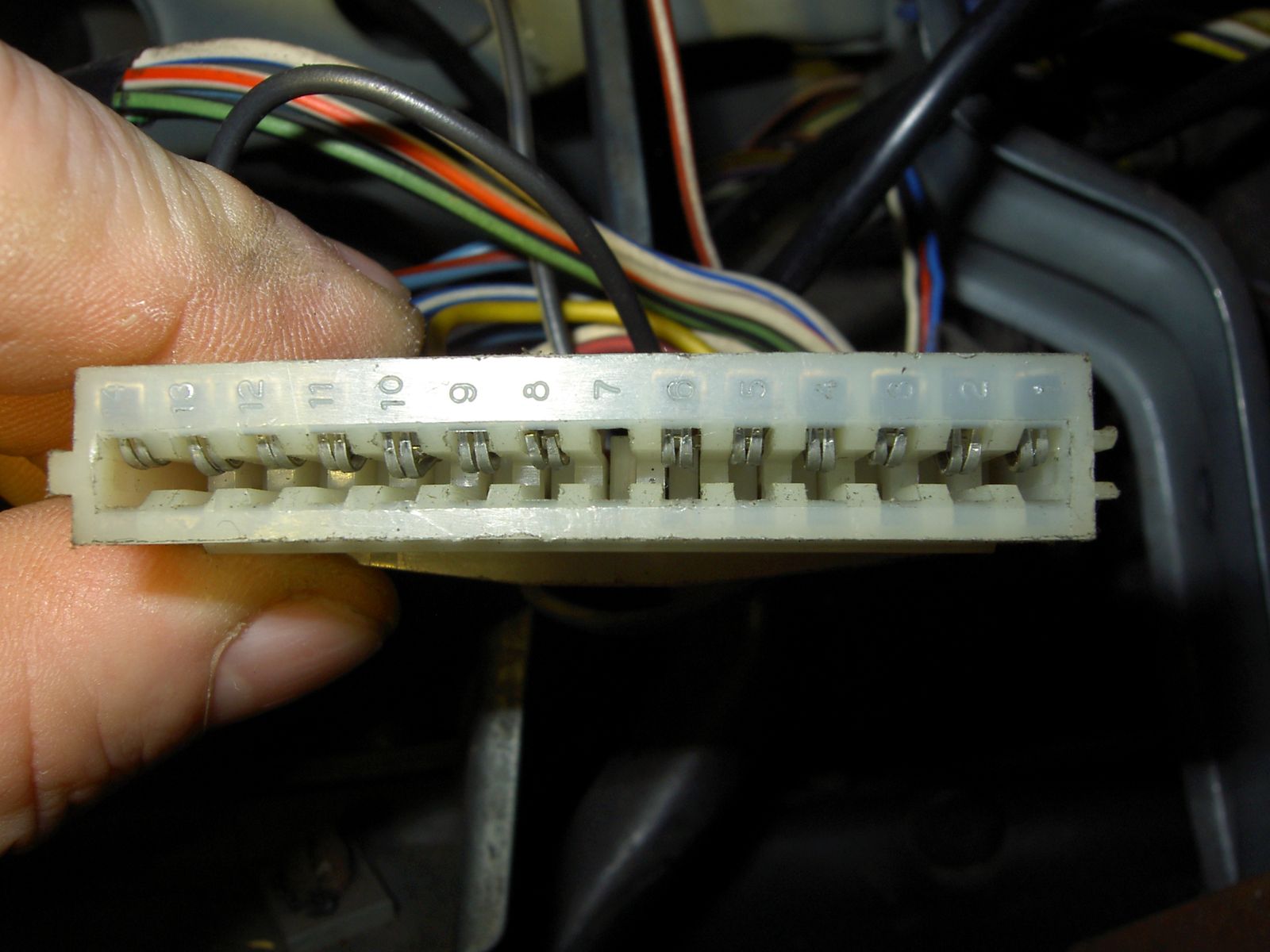

    heute musste unser Scirocco die Grube zugunsten des Audi A2 räumen und nur so zum Spaß habe ich mal die Beleuchtung getestet: Alles funktioniert bis auf die linke Instrumentenbeleuchtung und die Fernlichtkontrollleuchte. Den ersten Fehler halte ich für kein Problem, aber Nummer 2 macht mir Sorgen. Was erwartet mich da? Welche Fehlerquellen gibt es da? Oder ist zwingend die Kontrolllampe defekt?

  • OK. Bestellt habe ich schon, aber Pin 7 wird kritisch begutachtet. Ist sowieso egal, habe ein anderes Lenkrad was noch eingebaut werden muss und auch die DAB+ Antenne muss ich noch irgendwo hinstecken...
