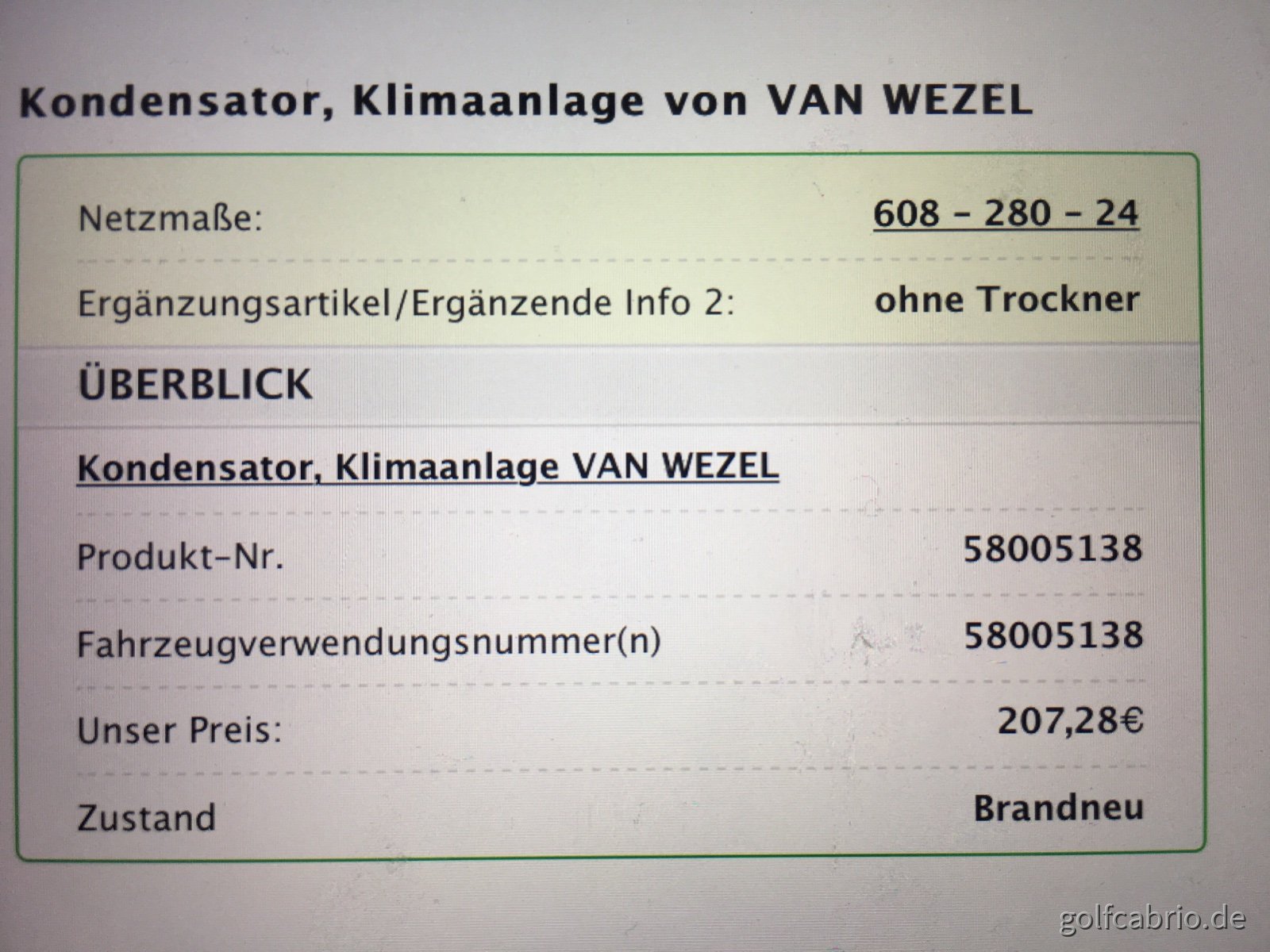

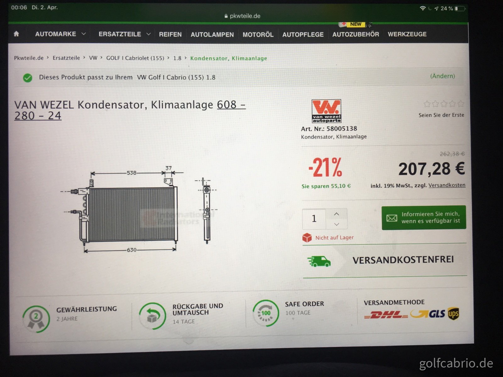

    Das währe zu einfach, der ist nicht lieferbar "Nicht auf Lager"
    Jupp - schon über 2 Jahre, habe diesen bereits versucht über mehrere Internetseiten zu bekommen, leider ohne Erfolg.
