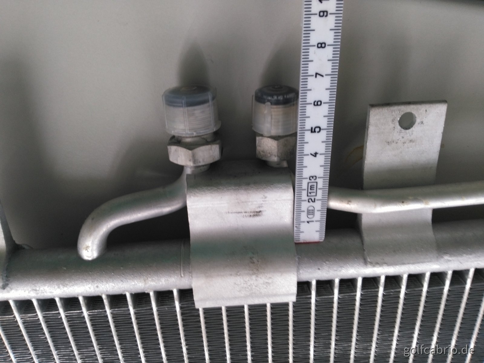

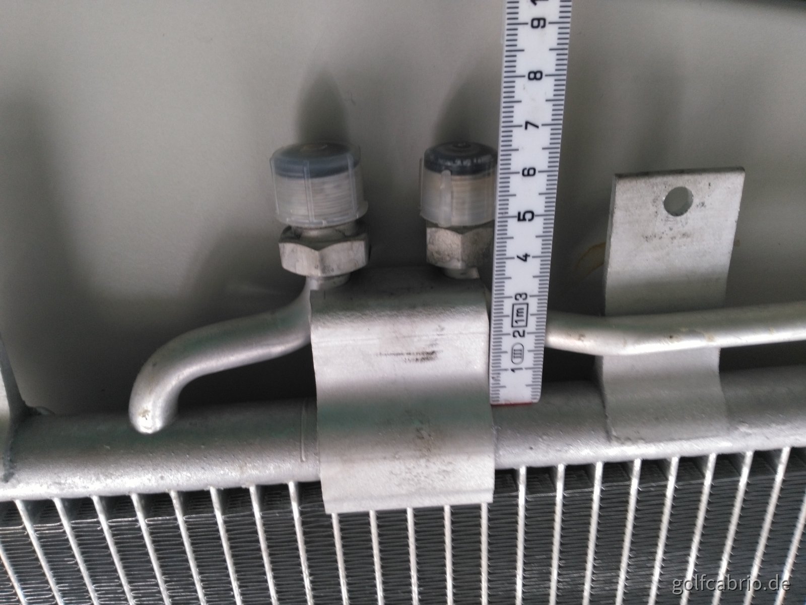

Die Frage hier ist aber:
Haben der originale Klimaschlauch und die serienmäßige Klimaleitung wirklich (!) die passenden Gegenstücke (UNF mit 60 Grad Flachwinkel) und wie zuvor genannten Größen und Steigungen ?
Hast Du das gemessen ...oder nur geraten?
PS: Sei mir net böse, aber 88€ ist mir zum Ausprobieren definitiv zu teuer!
Ich stehe da eher auf belegbare Fakten, z.B. eine Doku von VW (wie ETKA) oder ein Foto von den Messergebnissen.

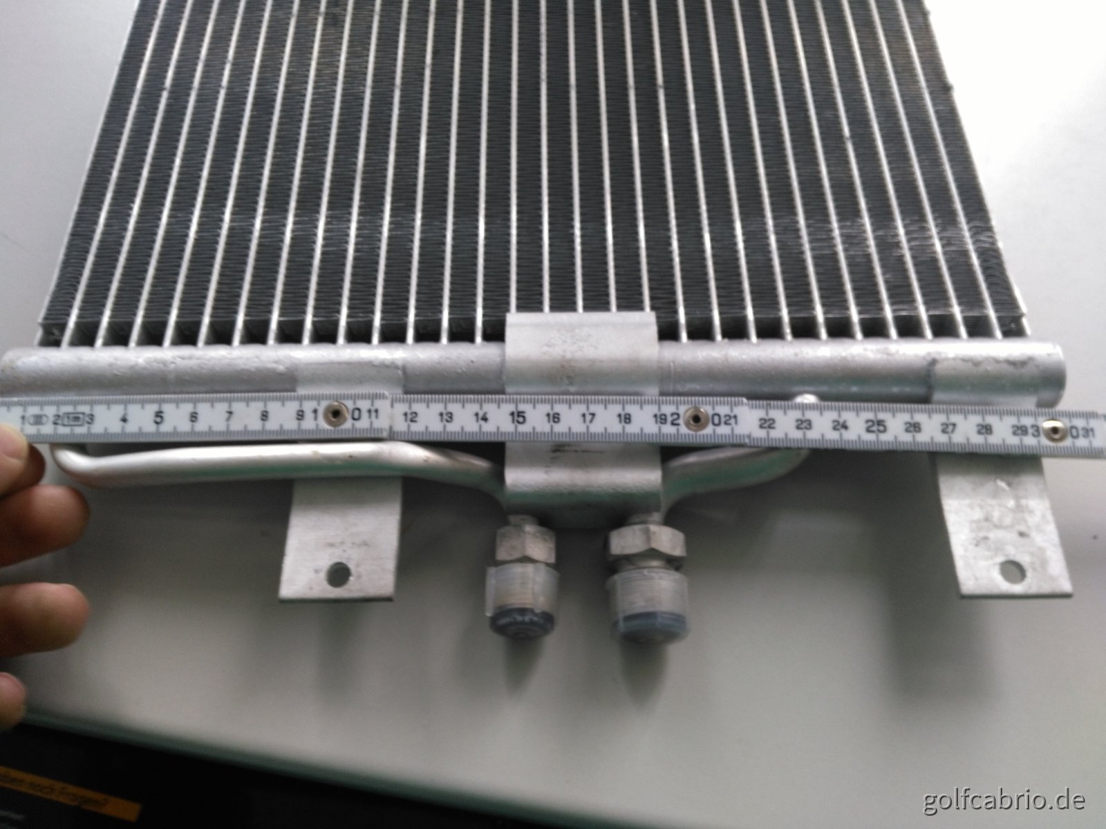

Der sieht von den Anschlüssen und den Maßen ziemlich gut aus, und auch preislich,...
...danke für die Info, der sieht auf den ersten Blick wirklich gut aus auch wenn der 5 cm Breiter ist (aber ein Halter bauen oder anpassen sollte machbar sein)
Habe eben grade mit der Firma Bergmeir & Seits telefoniert, zwecks Anschlüssen,
Eingang ist 3/4 Zoll mit 16 UNF und
Ausgang ist 5/8 Zoll mit 18 UNF
...zudem bekomme ich noch eine E-Mail mit der genauen Höhe des mittleren Anschlusses (Eingang)
Jetzt meine Frage an die Spezies hier:
Passen die Gewindemaße und Gewindesteigungen?

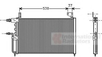

Passt nicht, da gebe ich Ulridos recht, deswegen hatte ich die Skizze ja mit rein gestellt...

Moin,
mein Kondensator ist defekt und im letzten Jahr habe ich keinen passenden finden können, der auch bestell- oder lieferbar ist.
Wichtig ist der hochgezogene Anschluss links (s.Foto)
Gebaut wurde dieser zB von der Firma Van Wezel (Nr. 58005138)
Hat irgendwer eine Idee oder Tipps wo ich Einen herbekomme?
...ich bin natürlich auch gern empfänglich für einen guten(!) Gebrauchten.
