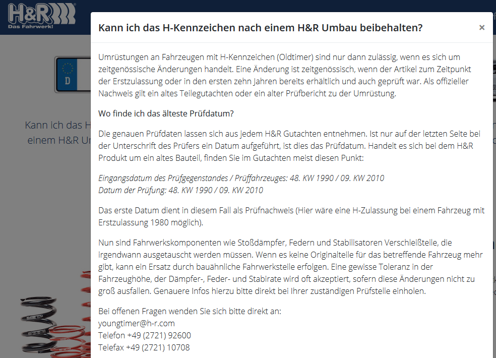

    H&R Monotube Gewinde . Prüfdatum für das Teilegutachten ist 48.KW 1990 , leider 10 Monate zu spät.
    Gabs das vorher im Motorsporteinsatz ?? Doku dazu ?
    Alternativ habe ich den F&S Katalogauszug von 1989 , indem ein Gewindefahrwerk dokumentiert ist.
    Die Stabis von H&R gibts erst seit 2005. Ich bin mir aber sicher von Eibach ein Antirollkit in den Sandtlerkatalogen der 80er Jahre zu kennen . Hat da jemand was ?
    Wilwood 4 Kolben Bremsanlagen gibts seit 1977 ... da muß ich auch noch was passendes als Beleg finden.
    Felgenoptik : Welche klassischen Felgen haben diese Y-Speichen wie die Dotz Mugello ?
  • Ich habe das Thema H Zulassung mit meinem Prüfer auch mal besprochen und er macht mir die Abnahme so wie das Auto jetzt ist.
    Er benötigt keine "Unterlagen" das es das und das schon gab. Auch Scheibenbremse hinten ist kein Thema. Er begründet es als Verbesserung der Sicherheit 🤷‍♂️

  • den Prüfer kenne ich seit 30 Jahren . Da die Kiste doch einige Abweichungen vom Serienstand hat, möchte er das ein wenig absichern und dokumentiert haben .
    Den Zettel von F&S finde ich wo ??
    Den 89er Katalog hab ich schon .
    Der Motor ist ja auch "verbesserung der Abgaswerte" .... die vergrößerte Bremse eine notwendige Folge dessen ..... worauf meine eigentlich favorisierten Räder ja wieder weichen mussten .
    Soll ich halt schlüssig darlegen können .... nicht weil er das will, sondern weil er sich etwas absichern möchte.
    Die Stabis sind ja auch eintragungspflichtig .... deshalb suche ich da noch was altes von Eibach ....
  • Ja. Das habe ich von H&R auch bekommen . Dieses 48.KW 1990 Gutachten für mein Fahrwerk habe ich, Den Katalog des F&S von 89 habe ich .
    Das sollte reichen.
    Der Stabi ist erst seit 2005 im Programm und auch das GA von 2005.
    Aber von Eibach habe ich ne Einbauanleitung, datiert 1989 gefunden , passt also auch
    Den Motor gibts auch seit 88/89 passt auch .
    Felgendesign lehnt sich an alte MIM , RIAL etc. an . Größe der Bremse geschuldet ....
    Radio fliegt noch raus und werde wie im Alfa das von Kienzle verbauen
    Bremse mal noch alte Unterlagen suchen ......
    Ich las letztens etwas, was eh fast alles am Cab möglich macht. Irgendjemand schrieb, dass die Umbauten nicht expliziet für Deine EZ+10 Jahre möglich sein mussten, sondern für die BAureihe +10 Jahre .
    Damit wäre am Cabrio alles bis 2003 H-fähig. Dazu suche ich noch ne offizielle Quelle ...... rein aus Interesse...
    Mal sehen was wir draus machen :)
