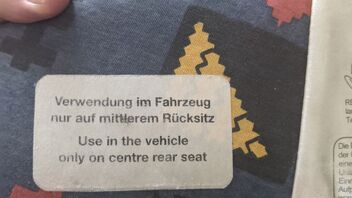

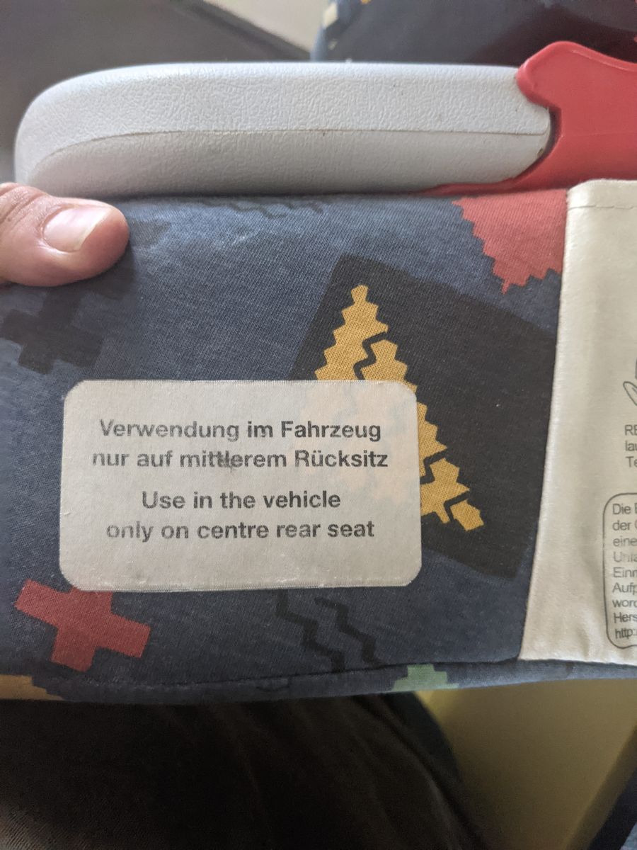

  • Römer Vario Kindersitz Beckengurt/2-Punkt-Gurt Oldtimer 15-25kg
    Bieten einen sehr gut erhaltenen Römer Vario an. Haben ihn gerne genutzt für Reisen und Ausflüge...,Römer Vario Kindersitz Beckengurt/2-Punkt-Gurt Oldtimer…
    www.ebay-kleinanzeigen.de
    Zugelassen mit Beckengurt
    Klar sind die Sitze nicht mehr die jüngsten und das Material wird mit der Zeit nicht besser.
    Wir sollten uns aber bewusst sein das die Sicherheitsgurte mit denen wir uns im Cabrio anschnallen auch fast 30 Jahre und älter sind, zumindest wenn wir die Baujahre ab 1993 aufwärts weglassen. Da redet allerdings niemand von.
    2 Mal editiert, zuletzt von skater ()
  • Die mittleren Sitze waren halt meist die mit Beckengurt.
    So sieht das aus.
