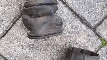

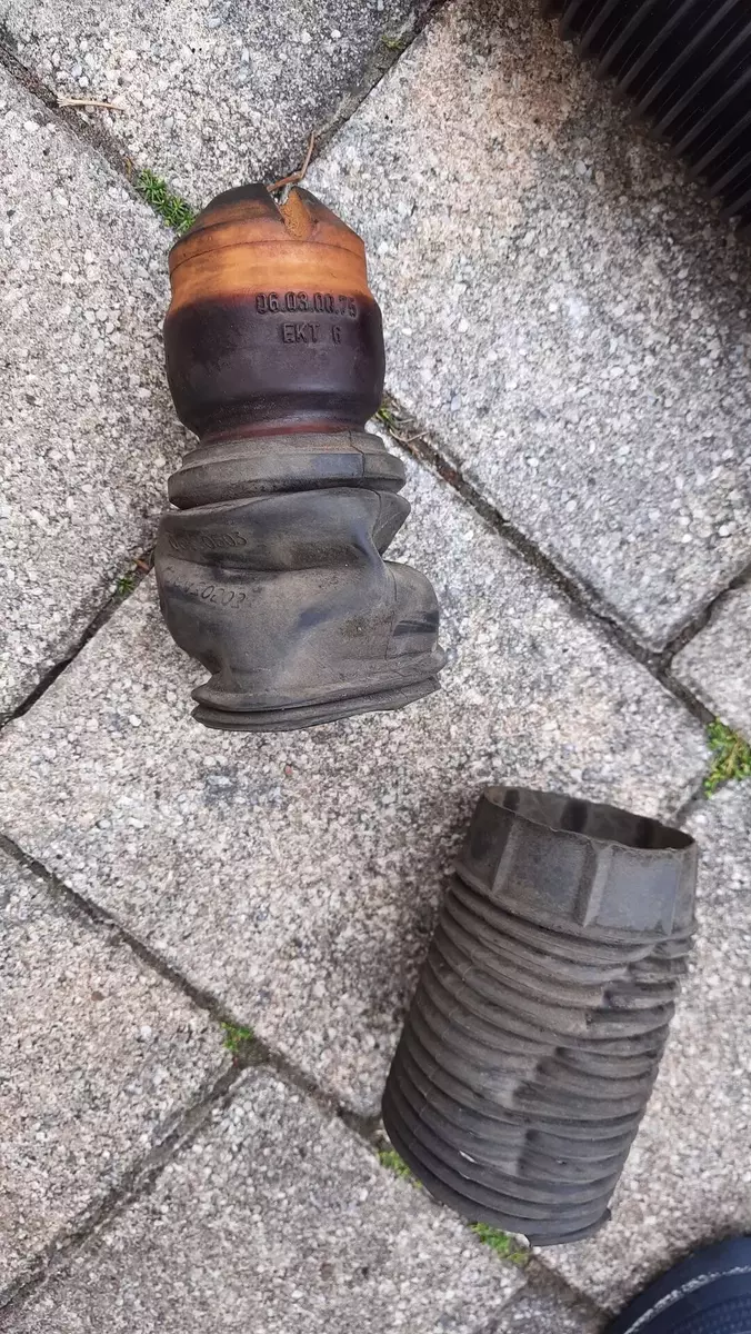

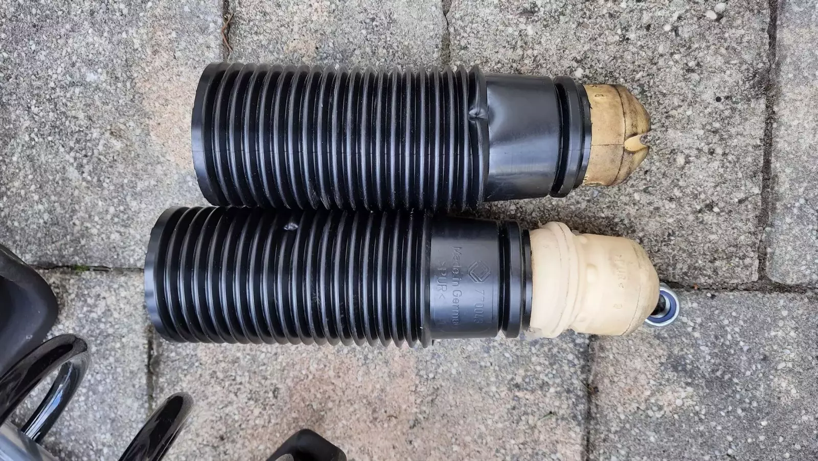

    Wie oben oder unten auf dem Bild?

    Verbaut war es von innen reingezogen aber bei der Werkstatt des Vorbesitzers weiß man nicht ob es richtig war

    Ich bin der Meinung unten ist richtig.
    Der Puffer schaut recht weit raus und die Staubkappe soll ja die Kolbenstange wenigstens Ansatzweise vor Dreck schützen. daher darf die ruhig länger sein

    Der dicke Ring vom Puffer muß in den oberen schmalen Ring der Kappe. Ich fluche auch jedes mal aber es ist machbar mit etwas Gleitmittel (Spüli oder Silikonspray)

    Unten ist korrekt - viel Spaß beim reindrehen :thumbup:
    Je öfter du das machst um so schneller geht´s dann 8)
