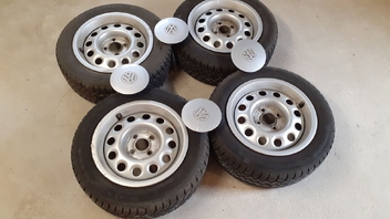

    ich bin auf der Suche nach ein paar vernünftigen Stahlfelgen welche ich als Standfelge für das Winterlager aber auch in der Übergangszeit fahren kann.
    Ich finde die sogenannten „G60-Felgen“ gut.
    Die Größe 6Jx15 ET 35 4x100 sind bei mir eingetragen. Ich bin mir aber unsicher ob das Mittelloch passt, oder die Größe des Mittellochs relevant ist.
    Bei den Felgen möchte ich einen gebrauchten Satz kaufen und dann sandstrahlen und pulvern lassen.
    Gibt es noch etwas, auf das ich achten muss?
    Ein Foto anbei, damit Ihr seht um welche Felge es geht.
    Schon mal vielen Dank für eure Hilfe.

  • Mittelloch ist 57,1 wie bei allen VWs aus der Zeit. Passt also. Brauchst nichts weiter beachten, wenn es schon eingetragen ist außer die Reifengröße mit der die Felgendimension eingetragen ist. Eine abweichende Reifengröße musst du wieder eintragen lassen auch wenn die Felgengröße schon eingetragen ist.

    Reifengröße 185/55R15 auf 6J15 ET 35 ist bei mir eingetragen.
