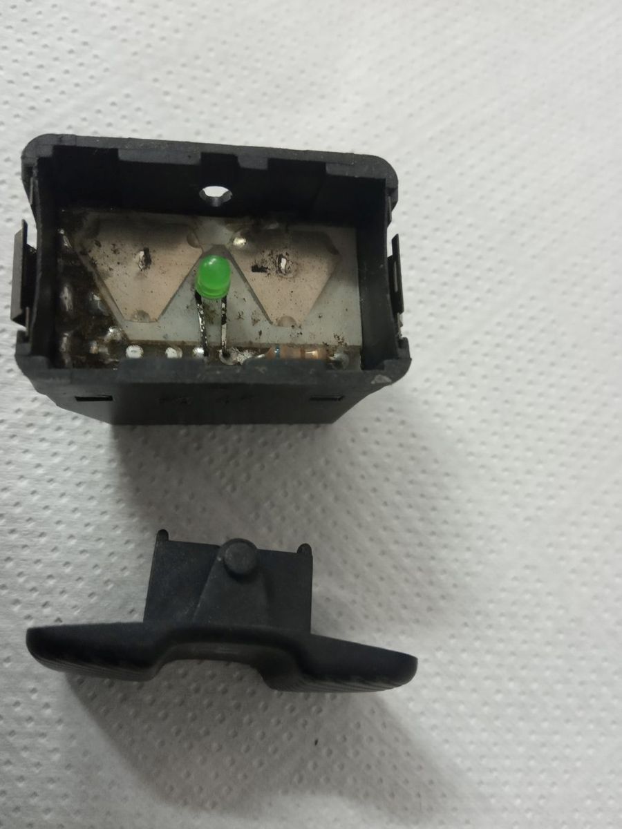

    weiss jemand ob man den Schalter fuer die elektr. Fensterheber auseinandernehmen und instandsetzen kann? Wenn ich mir den so von aussen anschaue, koennte es ev. gehen...
    Meiner gibt fahrerseitig so langsam seinen Geist auf. Neu gibt es die nicht mehr und die Preise fuer gebrauchte empfinde ich als nicht gerechtfertigt.

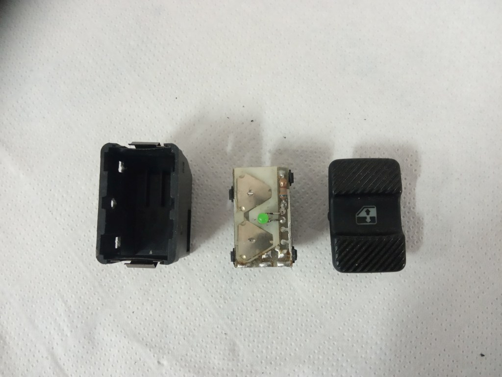

    Das geht - die sind wie die vom 2er aufgebaut - viel ist da nicht drin: *KLICK*
    Trau dich - nimm nen winzigen Schlitzschraubendreher - drück die Rastnasen ein - dann kannste das Innenleben rausziehen
    DIe Technik ist selbsterklärend

    die Schalter vom Golf 2, die Phönix auseinander genommen hat, sind in der Tat ander aufgebaut und leicht zu reparieren. In der Regel ist bei diesen das Fett verharzt und sie werden dadurch schwergängig oder bleiben hängen.
    Die Schalter von Golf 1 Cabrio sind anders. Sie schalten ja nur den Steuerstrom dür das Komfortsteuergerät, während die vom Golf 2 den Arbeitsstrom direkt schalten, und damit höheren Strömen ausgesetzt sind.

  • Rueckmeldung: Ich habe die Schalter auseinandergenommen. Die sind anders als die vom Golf2. Als erstes muss die "Wippe" raus, einfach links und rechts ein wenig reindruecken und dann geht sie raus. Danach die Haltenasen (jede Seite 2) mit einem kleinen Schraubenzieher vorsichtig eindruecken und dabei die Platine ein wenig anheben. Wenn alle geloest sind, nach und nach die Platine vorsichtig von unten nach oben rausdruecken. Unter der Platine ist nochmal eine Plastikabdeckung, da kann mit den Leiterbahnen nichts passieren.
    Die Schalter sind nochmal mit einer Folie bezogen. Ich bin dann vorsichtig mit einem Cutter von der Seite unter diesen gegangen und habe den ein wenig nach oben gebogen. Ob das jetzt lange haelt, weiss ich nicht, aber im Augenblick funktioniert es wieder.
