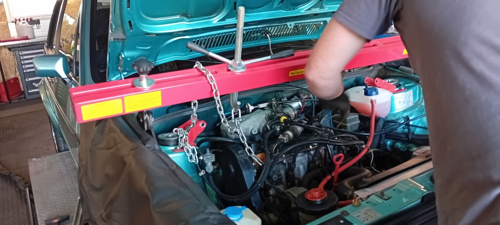

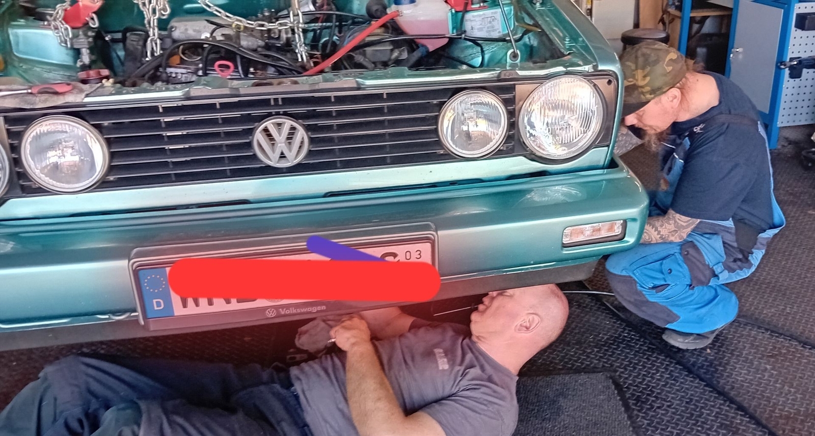

  • Das wars aber noch nicht mit der Diva , jetzt kommt der eigentliche dicke Brocken , wo ich mich davor die ganze Zeit gedrückt hab :
    Wir fahren in eine Werkstatt meines Vertauens , dort wird das Getriebe neu abgedichtet und die Kupplung erneuert , Kupplung rutscht leider schon durch höchste Zeit also. Dann lassen wir den Simmering der Kurbelwelle (Getriebeseitig) mit erneuern. Da ist beim Kupplungswechsel eh alles draußen und die kommen da so am besten ran. Mit Hebebühne und Getriebestütze ist
    das ein Klaks für den Meister . Ich hoffe es ist dann für ein par Jahre Ruhe mit größeren Reperaturen !!
  • Hallo Erdbeerkörbchen Gemeinde ,

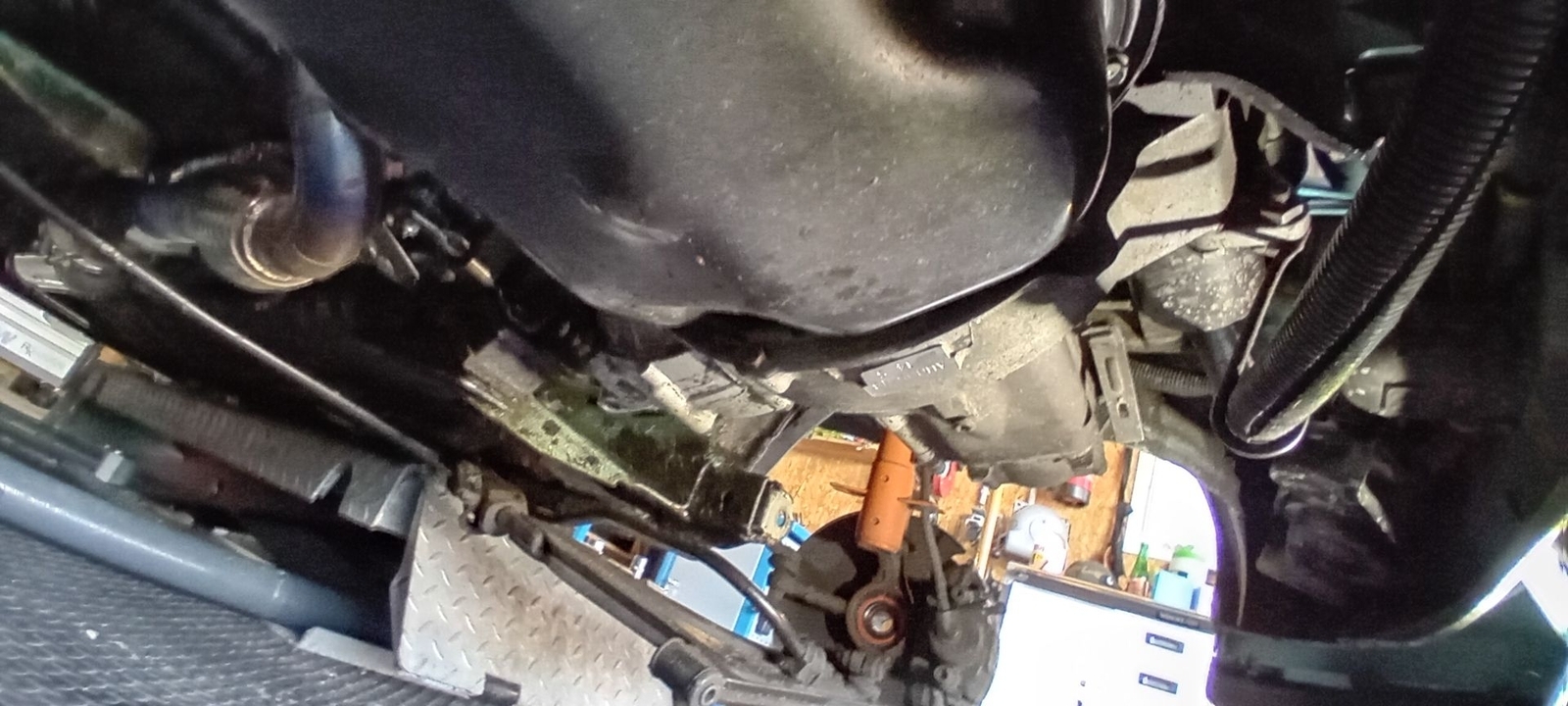

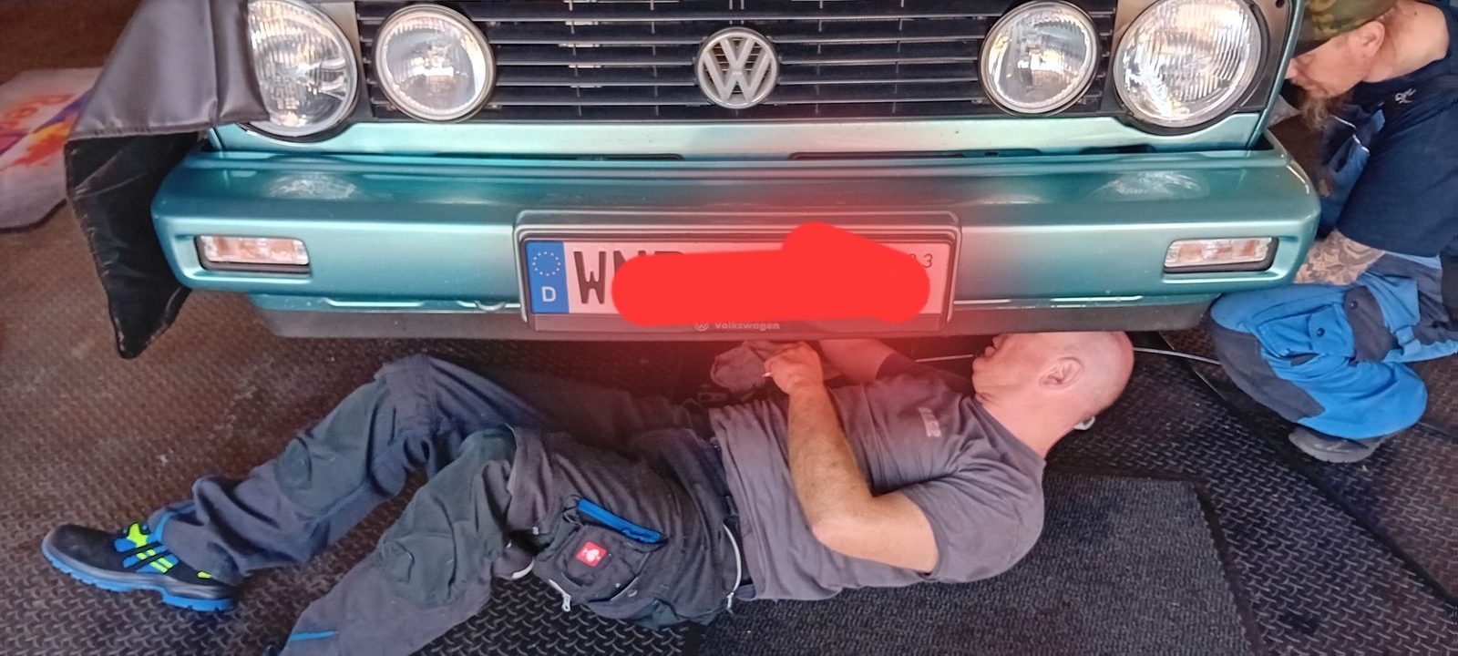

    heute endlich ging der Getriebe und Kupplungstausch von Statten .
    War echt eine Plackerei bis das Alte Getriebe
    ersteinmal Draußen war . Danach wurden noch gerade die Getriebelagerböcke mit getauscht die waren ebenso fertig .
    Danach ging der Einbau recht zügig . Innerhalb von 6 Stunden war die Sache dann geritzt . Alles wieder Bestens, Gänge schalten sich wieder super durch und kein Gewackel mehr vom Motor , dank der neuen Lagerböcke .

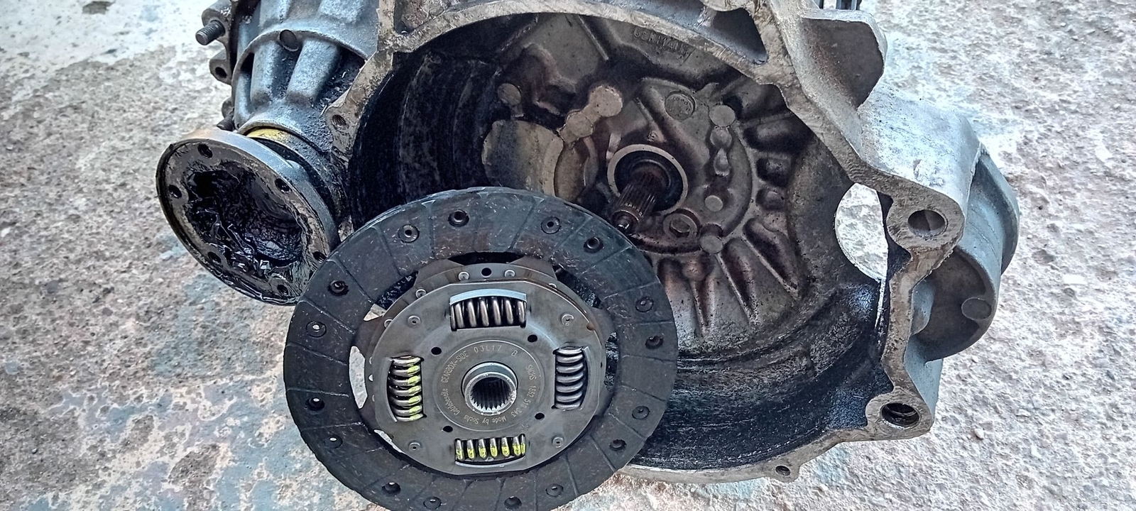

    Beim alten Getriebe war die Sinterführungsbuchse und auch der kleine Wellendichtring undicht . Auch die Druckstange war verschlissen . Das Getriebe ansich ist überholungsbedürftig .
    Das Ersatz Getriebe stammt aus einem Golf 2 GTI . Ebenso mit dem Kennbuchstabe AUG .
    Anbei noch ein par Bilder dazu .
    Jetzt bin ich wieder froh und glücklich ,nochmal mit der Diva Stressfrei die Saison genießen zu können !!

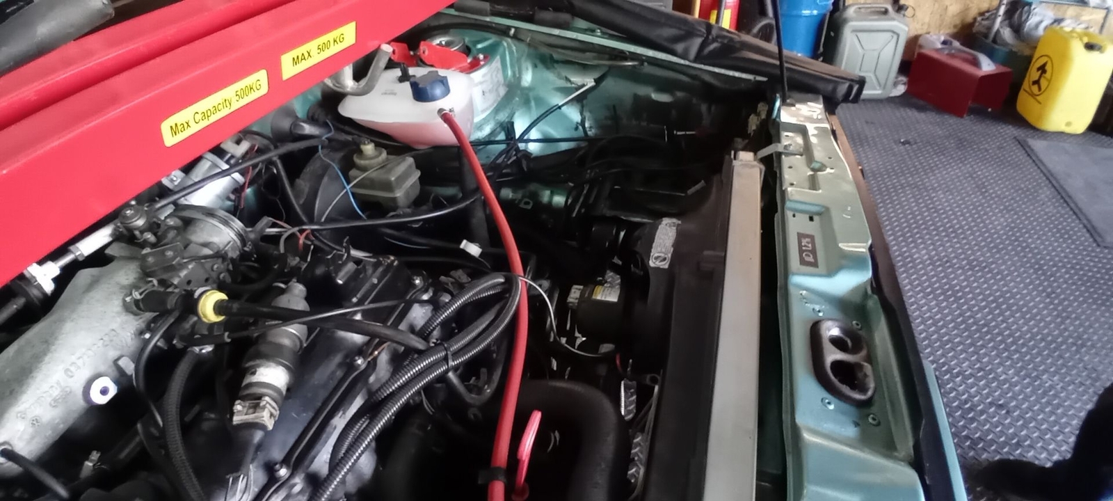

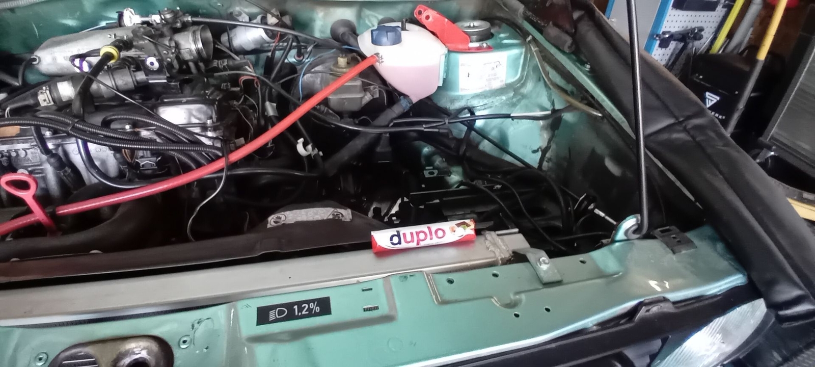

    Heute wird das defekte Thermostat inclusive Wasserpumpe noch gewechselt bei der Diva, der Verbrauch war wieder echt enorm, weil der Motor viel zu fett lief, und die Wassertemperatur gegen Null war .Es wird auch wieder etwas gefrickel werden wegen der Servopumpe und Behälter , da muss die komplette Front abgebaut werden. Wenn der Ganze Kram erst mal draußen ist , will Jörg eventuell beide Riemen von der Servo sowie den Keilriemen noch tauschen je nach Zustand.

  • Heute bei strahlendem Sonnenschein mit der Diva eine kleine Tour von 80km gedreht , jetzt wo wieder alles funktioniert , kann ich wieder die Saison ohne Sorgen genießen !
