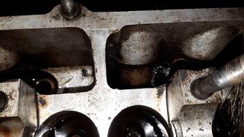

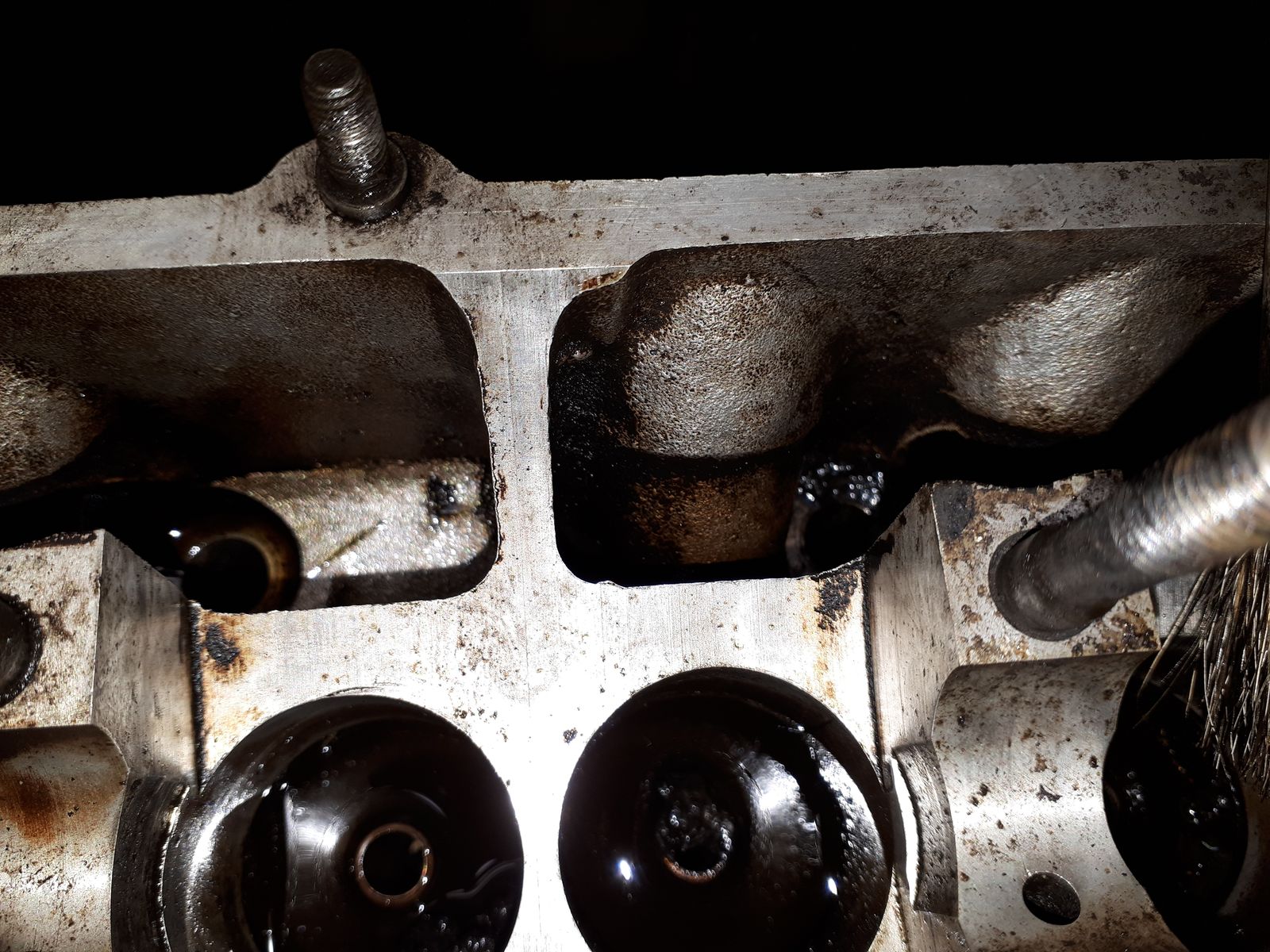

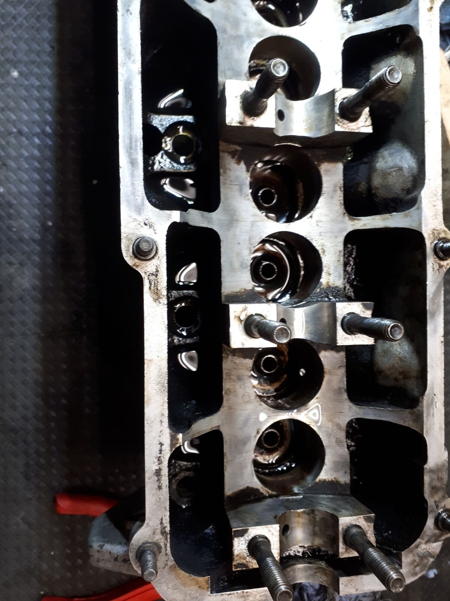

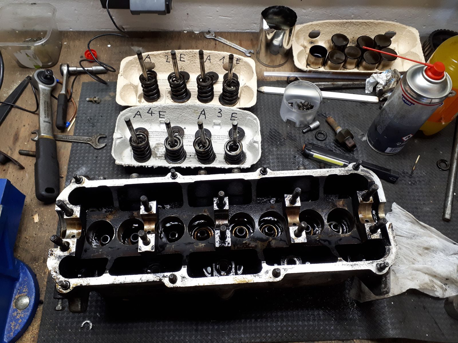

Hat jemand ne idee wie ich diese festgebrannten Ölrückstände unten im Zylinderkopf weg bekomm.Mit irgendwelchen Bürsten komm ich da nicht ran. Ich hab's schon mit ner ganzen Dose Bremsenreiniger probiert und ausgekärchert hab ich ne auch schon. Welches Mittel nutzen die Motoren Instandsetzer in den Teilewaschmaschinen, das scheint ja zu funktionieren.

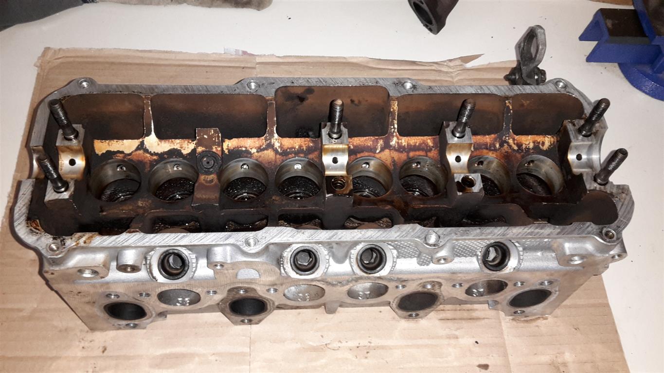

Bilder vorher/nachher

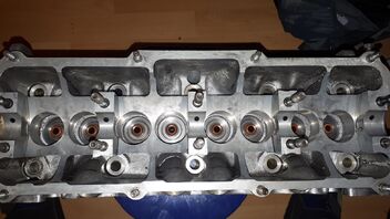

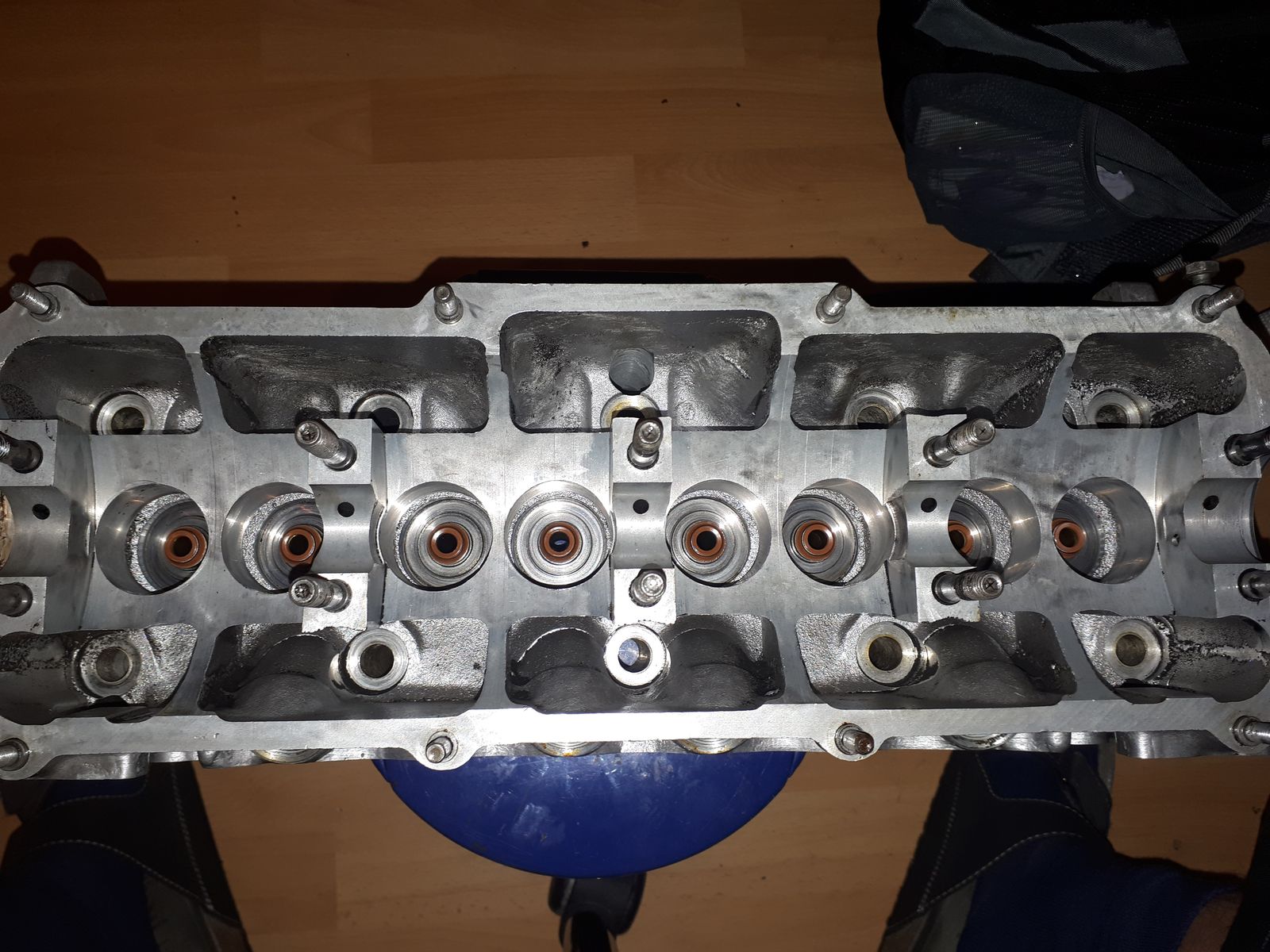

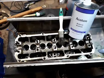

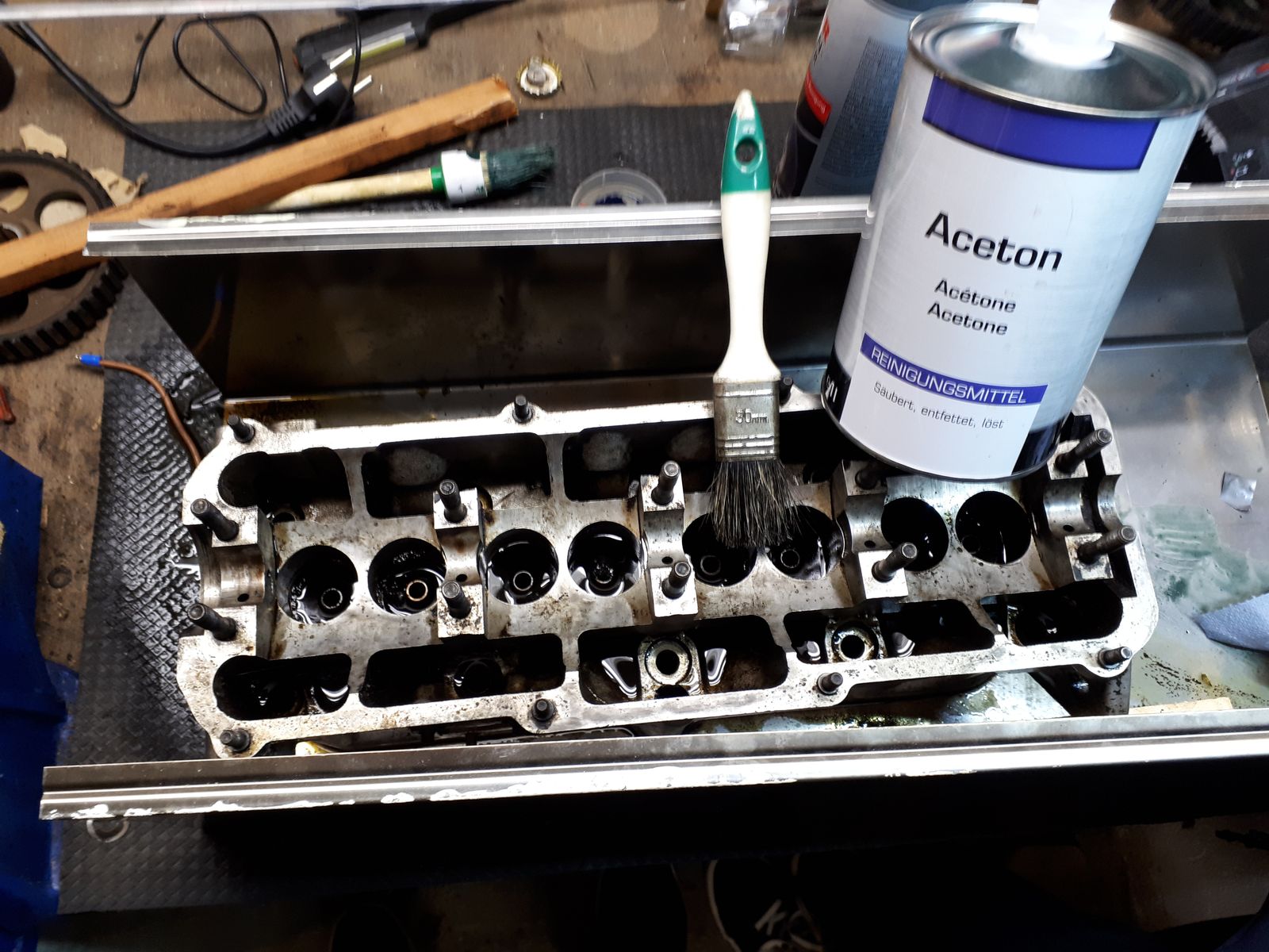

Das Aceton hat einwandfrei funktioniert. Ich hab den Kopf mit nem Pinsel und ner halben Dose Aceton gereinigt und lass den noch über Nacht stehen.
Ich habe auch mal ein Käfer Motor Gehäuse komplett so gereingt,wichtig ist blos im Anschluss das man alle Ölkanäle auch komplett sauber bekommt weil sonst kann so eine Aktion auch nach hinten losgehen.

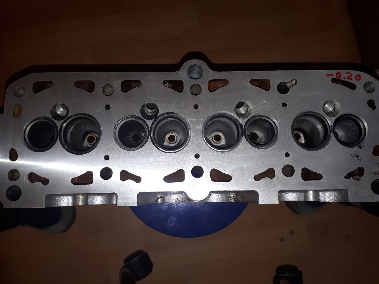

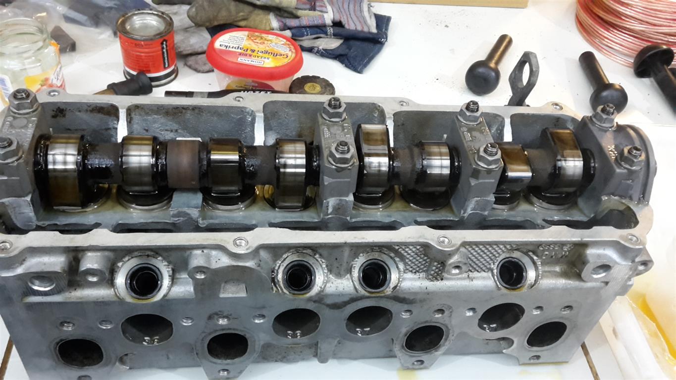

Und so sieht der Kopf aus nachdem ich ihn mit Aceton säuberte und er beim Motorenbauer in der Teilewaschmaschine zum anschließenden Planen war.
Ganz unten ist nochmal zu sehen wie Katastrophal der vorher aussah.
