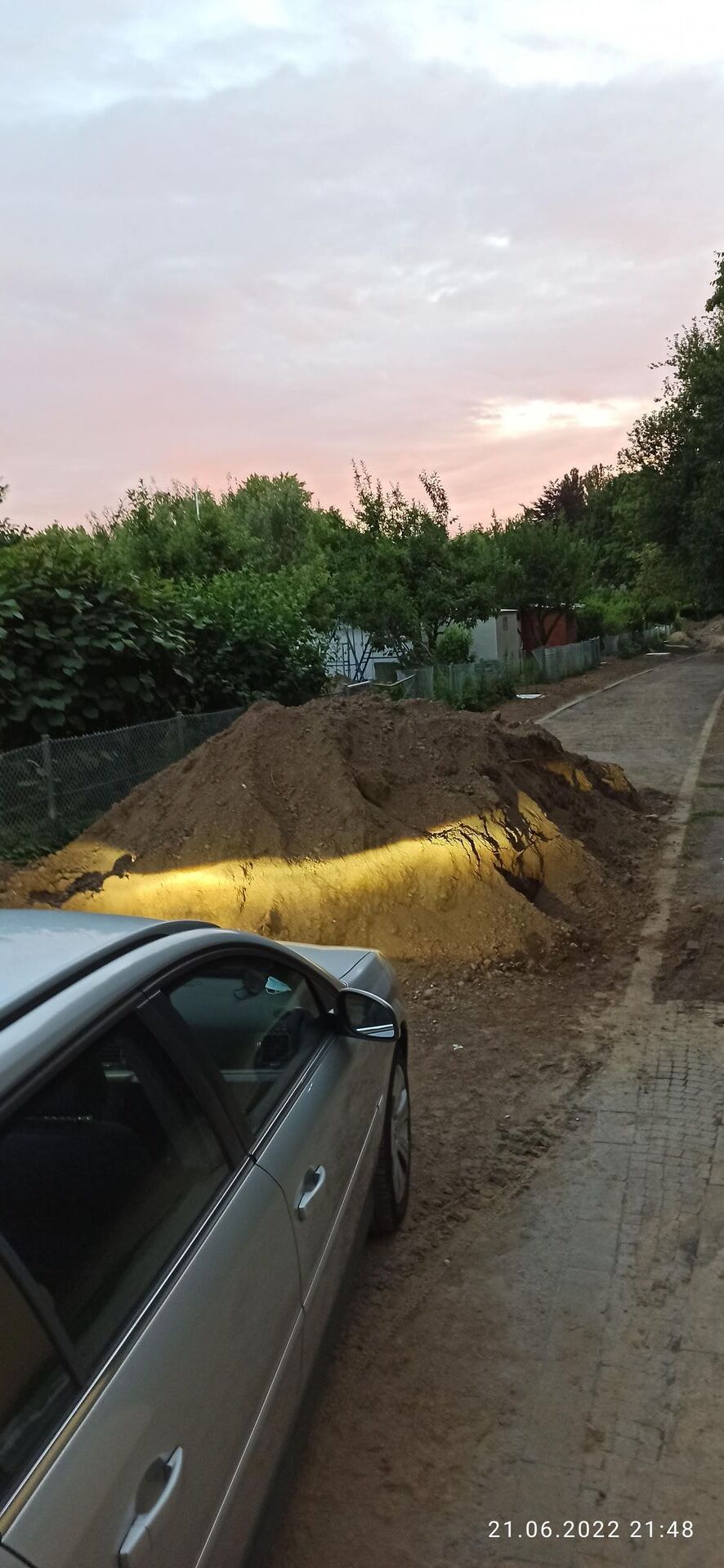

  • So .... Kamerafahrt auch überstanden . 99% Takko .... einmal nicht dabei .... und schon ein Stück mit Gegengefälle dabei. Zwar noch tolerierbar wie die Leute meinen, mich ärgert es, weil völlig unnötig, da das Gelände dort natürliches Gefälle hat . Lasse ich gerade wieder ausgraben und mache mich unbeliebt.....
    Aber die 5m bekomme ich auch noch hin ... :wurf1: :wut:    :kaf:

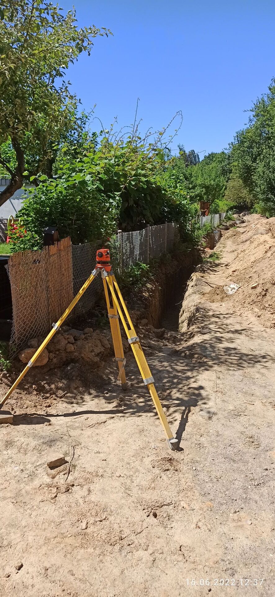

  • Und heute festgestellt woran es mit dem Gefälle gescheitert ist 🙄😏
    Die 5m Längen lagern ja wegen diverser Widrigkeiten schon ne Weile hier und haben sich im Gestell schön durchgebogen. Ich habe die vor Einbau immer markiert, damit der Durchhang seitlich gelagert wurde, das Rohr also ne Kurve machte.
    Die Jungs die den betroffenen Teil gemacht haben , haben den Hinweis ignoriert und die Wasserwage einfach am Ende aufgelegt und gemeint , das passt schon.🙄🤪
    Vorhin von der Baustelle in der Stadt ein Nivelliergerät geliehen und die Strecke vermessen .
    Dabei festgestellt, das hier auf 22m nur 13 cm Gesamtgefälle vorlag....
    Also gerade genug um das nach ausbuddeln nochmal peinlichst auszurichten.... und neu einzusanden. Passt nun auch ....
    Was man nicht selbst macht ........

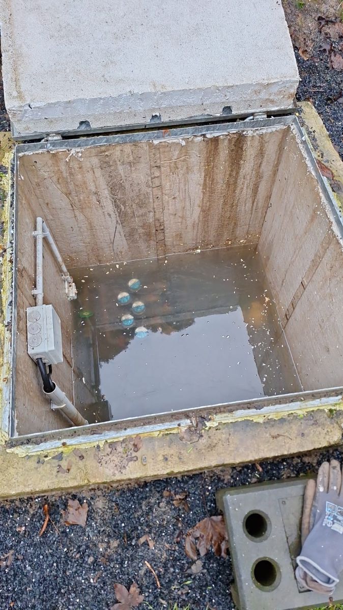

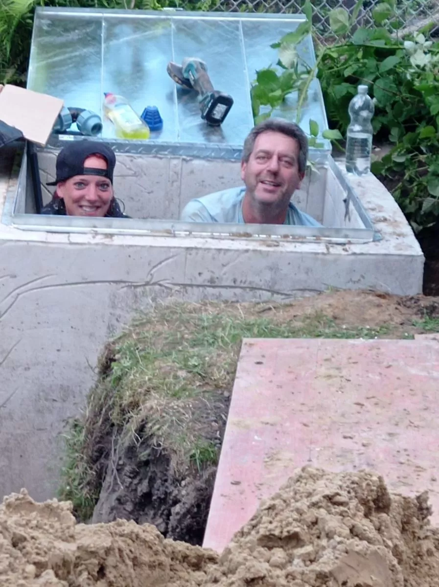

    18 solcher Schächte für die Wasserzähler.... und dieser an der tiefsten Stelle säuft durch anstauendes Wasser immer wieder ab.
    Idee nun 150er Loch 1-2 m tief unten rein bohren , Rohr rein und Pumpe da rein und ins Abwasserrohr abpumpen.
    Aber .... alles was ich da finde, ist viel zu stark. Erstmal in Hinblick auf die Einschaltdauer und auch wegen der Stromaufnahme. Aufgrund der Kabellänge sind die 230V nur mit 2A abgesichert
    ich bräuchte nur 3m Förderhöhe mit 50l /h aber sowas finde ich natürlich nicht ....

    nene.... nur einer der Schächte säuft ab ..... ^^zum Glück ....
    Wir habe ja 3km Gräben gezogen, in der Tiefe oft bis auf eine fast wasserundurchlässige Lehmschicht.... der Graben verläuft für das Abwasser mit Gefälle und dieser eine Betonschacht ist nun fast an der tiefsten Stelle des Geländes .
    Ich vermute , unsere verfüllten Gräben sind natürlich nicht so verdichtet wie der gewachsene Boden drum herum .... unten am Boden nun eine schöne 30cm Sandschicht ..... sämtliches Wasser im Bereich der Gräben sickert nun über den den wenig verdichteteten Teil schön nach unten .... an der Lehmschicht gehts nicht weiter, also fliesst es schön durch den Bettungssand am Abwasserrohr entlang mit dem Gefälle zu dieser tiefsten Stelle ..... X/ X/ ... da hat der Planer wohl chice gebaut .... :D

    Danke, aber so etwas ist viel zu stark .
    Da unten stehen nun 30cm Wasser drin, auf etwa 1m² also 300l ..
    die haut die Pumpe in 2-3 min raus .... und dann ??? wieder warten bis 30cm drin sind und der Schwimmer anspricht ??
    Ah, Edit..... der Schwimmer kann 40/ 90 mm schalten ..... das geht zwar , wenn ich den Boden etwas absenke aber eben nur in einem kleinen Teilbereich des Schachtes ... halber Schacht wären 5000cm² und 5 cm Höhendifferenz sind dann 25000cm³ also 25 l .... eher weniger .... da läuft die Pumpe gerade mal an und schaltet schon wieder ab, das wird seeehr ineffizient.....
    Es soll an Wasser auch besser gar nichts drin stehen ..... deshalb noch n Sickerschacht da rein und dann ne Pumpe da rein. Der Platz ist aber begrenzt, mit Glück kann ich da mit nem 150er Erdbohrer 1-2m tief bohren..... ein KG Rohr da rein und da muss dann eine Pumpe auf den Grund abgelassen werden. Dann kann ich auch 1-2m Wassersäule ansammeln, bis die Pumpe anspringt .
    Aber solche Brunnenpumpen die da rein passen sind meist dafür gebaut ordentlich Druck und Masse zu fördern ....
    Aber wegen nur 2A Sicherung in der 400m langen Zuleitung ist der verfügbare Strom stark begrenzt , zumal der Einschaltstrom einer Pumpe gern auch den 20fachen Nennwert erreicht.
    Daher wäre mir was mit max 100-200W ganz lieb
    Wenn es 30 min braucht, das KG Rohr leer zu pumpen, würde das auch ausreichen ....
    das Wasser sickert sehr langsam ein .... und auch nur nach Starkregen oder wochenlangen Dauerregen.
  • Genau dafür ist die Pumpe gedacht😅 die sitzt normal in Schächten wo sie nur 5-7l pro Hub abpumpen muss.
    Aber gut, evtl ist die Jung Simmer 5 eher was?
    Oder halt schauen wo das Wasser her kommt, allerdings wird nachträglich abdichten eher schwierig... außer der Deckel ist das Problem. Das geht noch am ehesten
  • Wenn, wie du schreibst, unter dem Schacht/der Leitung eine wasserundurchlässige Lehmschicht vorhanden ist, ist ein Durchbohren dieser eher nicht zu empfehlen. Was ist da drunter? Ggf. drückt Euch dann "gespanntes Wasser" noch deutlich mehr in den Schacht.
    Ich würde den Schacht lassen wie er ist und eine einfache kleine Pumpe (ich habe mich jetzt nicht mit den o.a. Typen befasst) mit Schwimmerschaltung installieren.
    Die Drainagewirkung der eingesandeten Leitung kann an einigen Stellen mit Lehmriegeln unterbrochen werden. Lehm gibt es in Säcken zu kaufen. Die Leitung an ein paar gut zugänglichen Stellen freilegen, die Säcke ringsum stapeln und aufschneiden. Macht man im Großrohrleitungsbau an Hanglagen auch so. ;)
