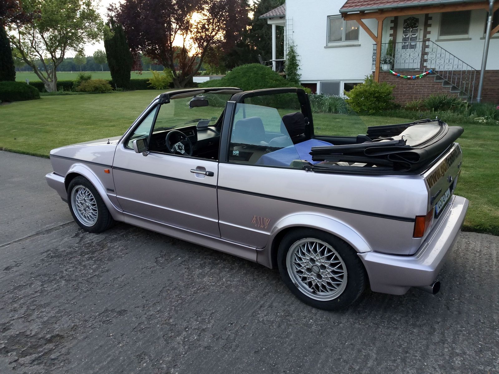

    Bei meinem Verdeck hat hinten über der Heckklappe (Zwischen Spannseil und Verdeck, da sind auch die Verdeck hacken eingenäht) Das Weisse Material hervorzuschauen und das Spannseil ist auch ersichtlich.
    Kann man das einfach wieder reinschlagen?

  • nein, nicht spannen .
    Man kann die Dachhaut nicht mit dem Seil rein ziehen .
    Mit dem Holzklotz ist schon richtig. Evtl kann man danach die Muttern des Spannseils 2 Umdrehungen nachspannen .... damit es nicht wieder raus flutscht . Wenn es zu stramm gespannt wird , gibts nur Folgeschäden ...

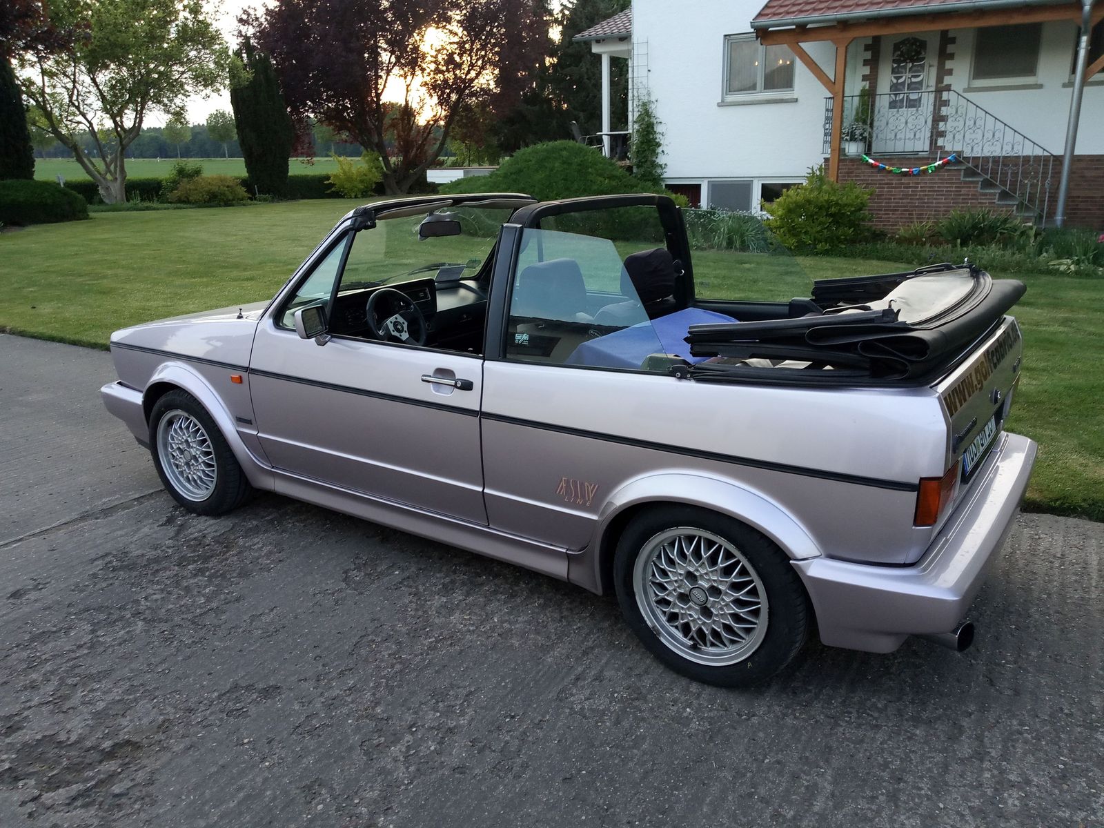

    Auf dem zweiten sieht mans besser :wink:
