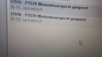

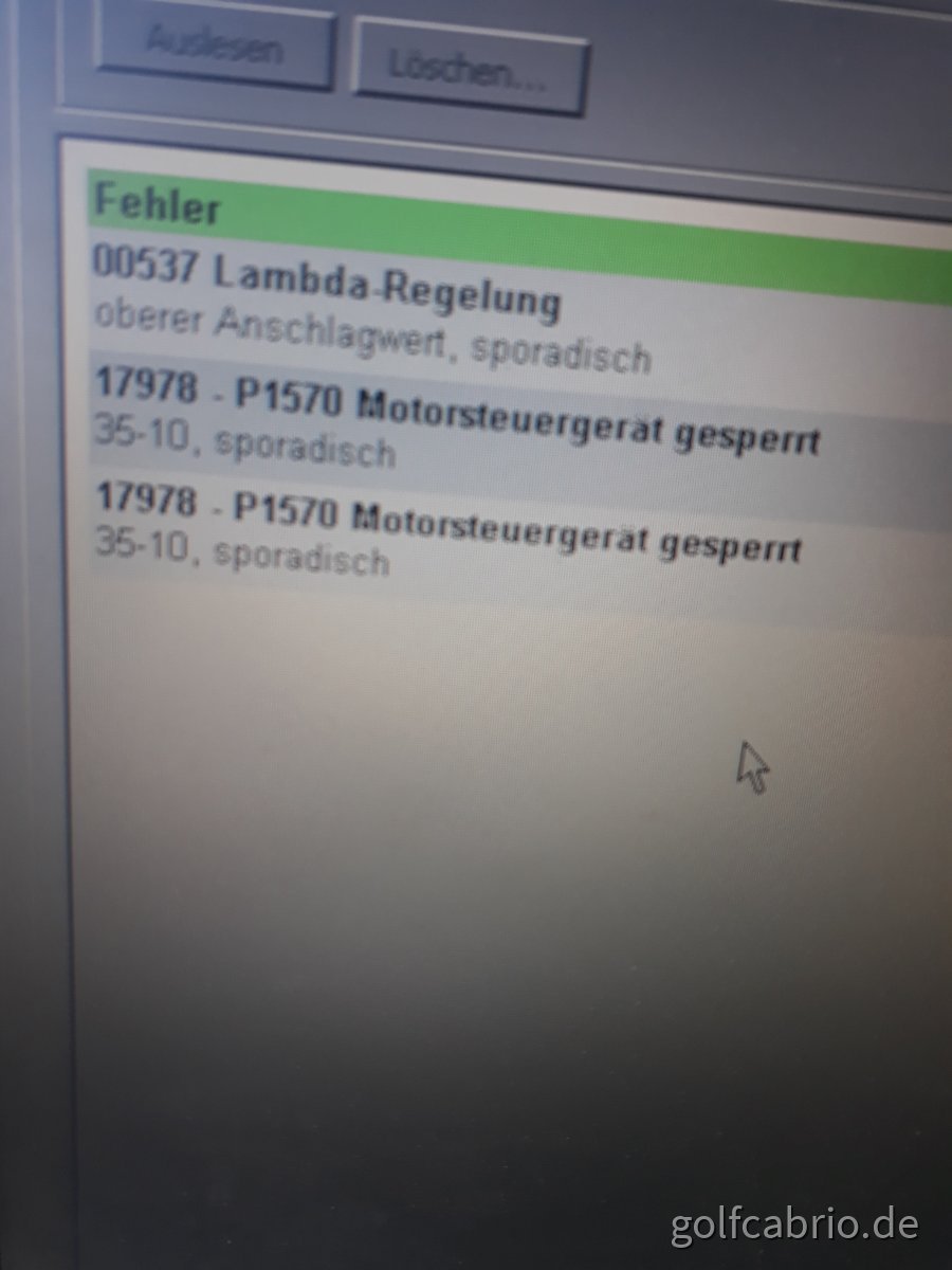

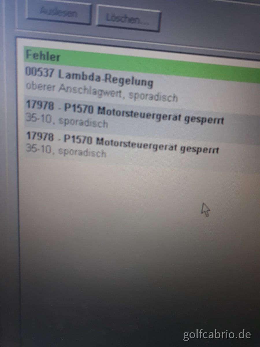

    Im Fehlerspeicher stand:
    00537 Lambda Regelung oberere Anschlagswert, sporadisch
    17978 - P1570 Motorsteuergerät gesperrt 35-10, sporadisch
    Fehler gelöscht, Fehler waren auch gelöscht geblieben, bis zu dem Punkt wo der wagen im Warmen zustand
    nach dem Gas geben ausgegangen ist und vorerst auch nicht angegangen ist
    Erst nach ca 1 Min warten, da waren die beiden Fehler wieder im Speicher,
    habe sie gelöscht und sie waren wieder weg.

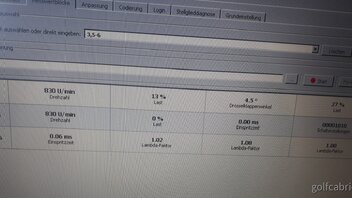

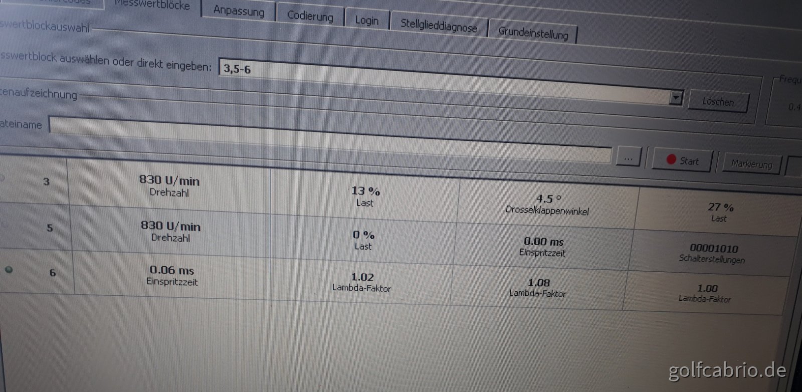

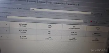

    Was ich auch merkwürdig finde, ist das ich beim Auslesen des Messwertblockes der Lambdasonde
    keine Veränderung der werte sehe wenn ich Gas geben.
    Ich habe mal die Messwerte angehängt und die Fehler
    Ich bin über jede Hilfe Dankbar

  • Wenn sich kein Veränderung zeigt geh mal davon aus es die sonde hinter sich oder kurz vorm sterben ist.

    im Fehlerspeicher steht dann 2-3x

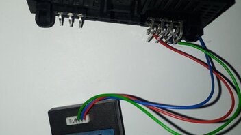

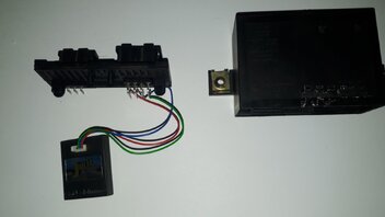

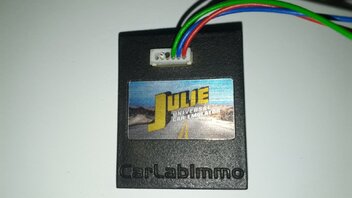

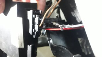

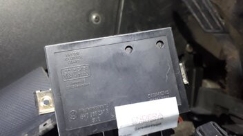

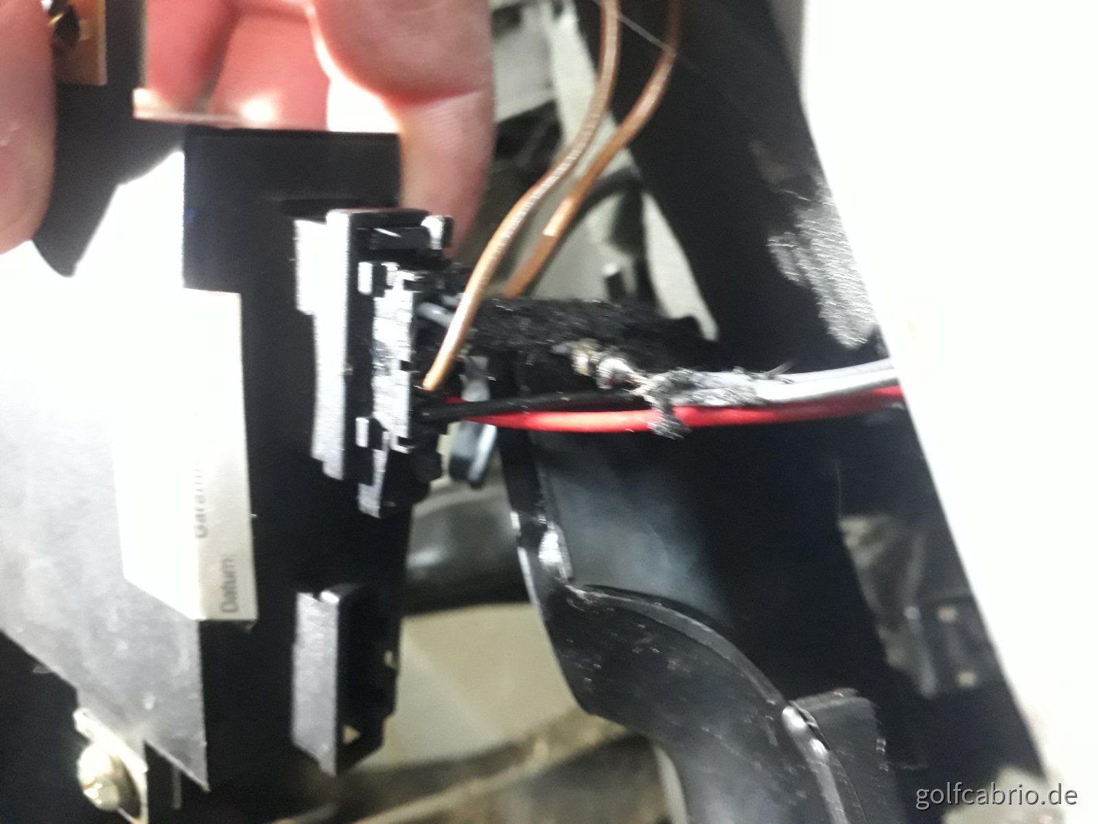

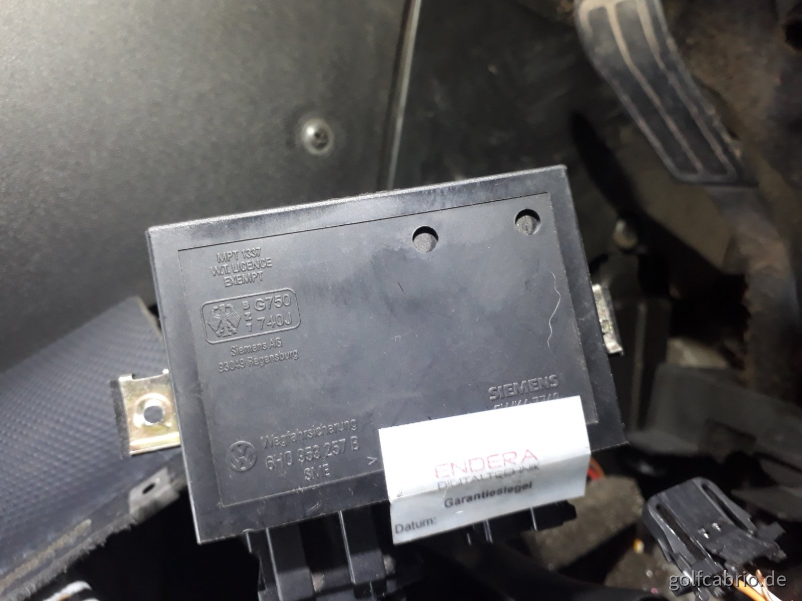

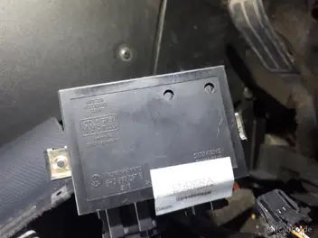

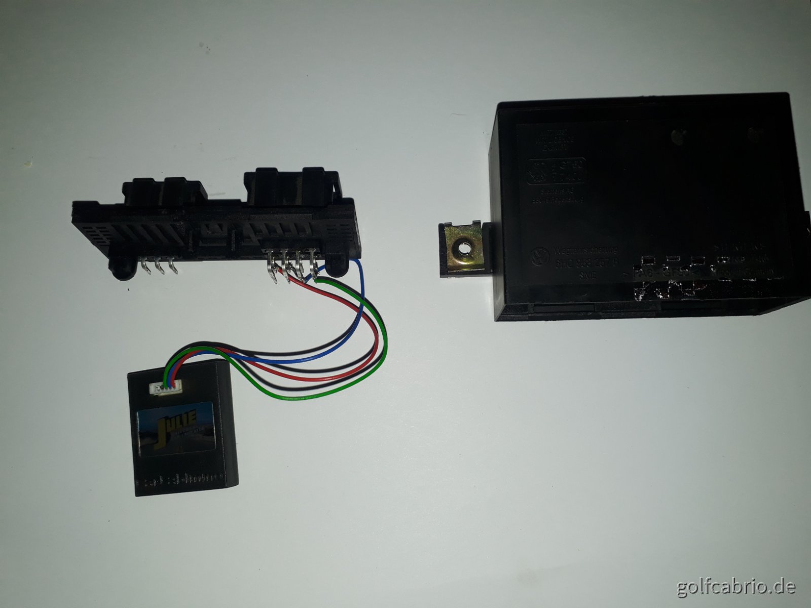

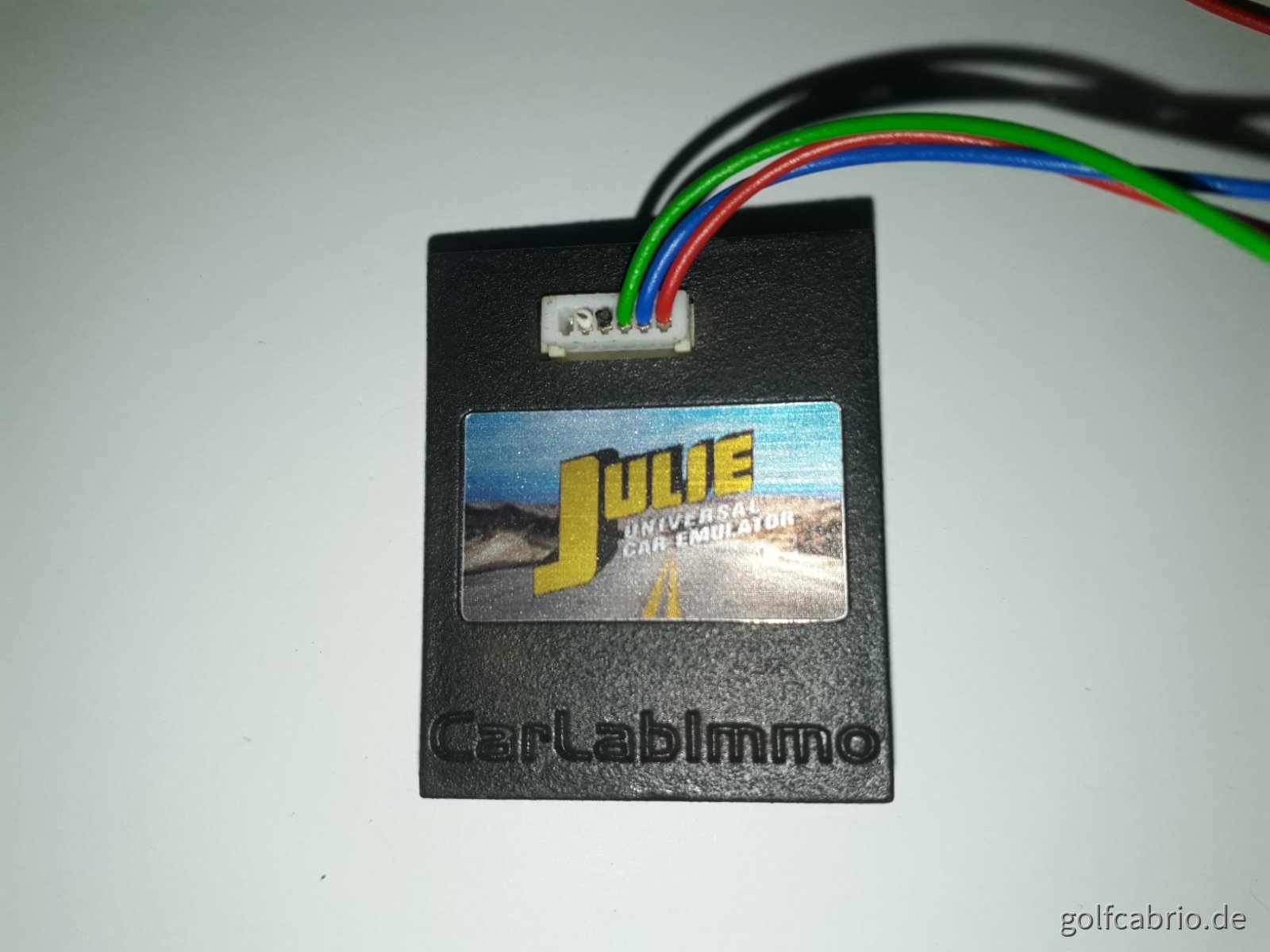

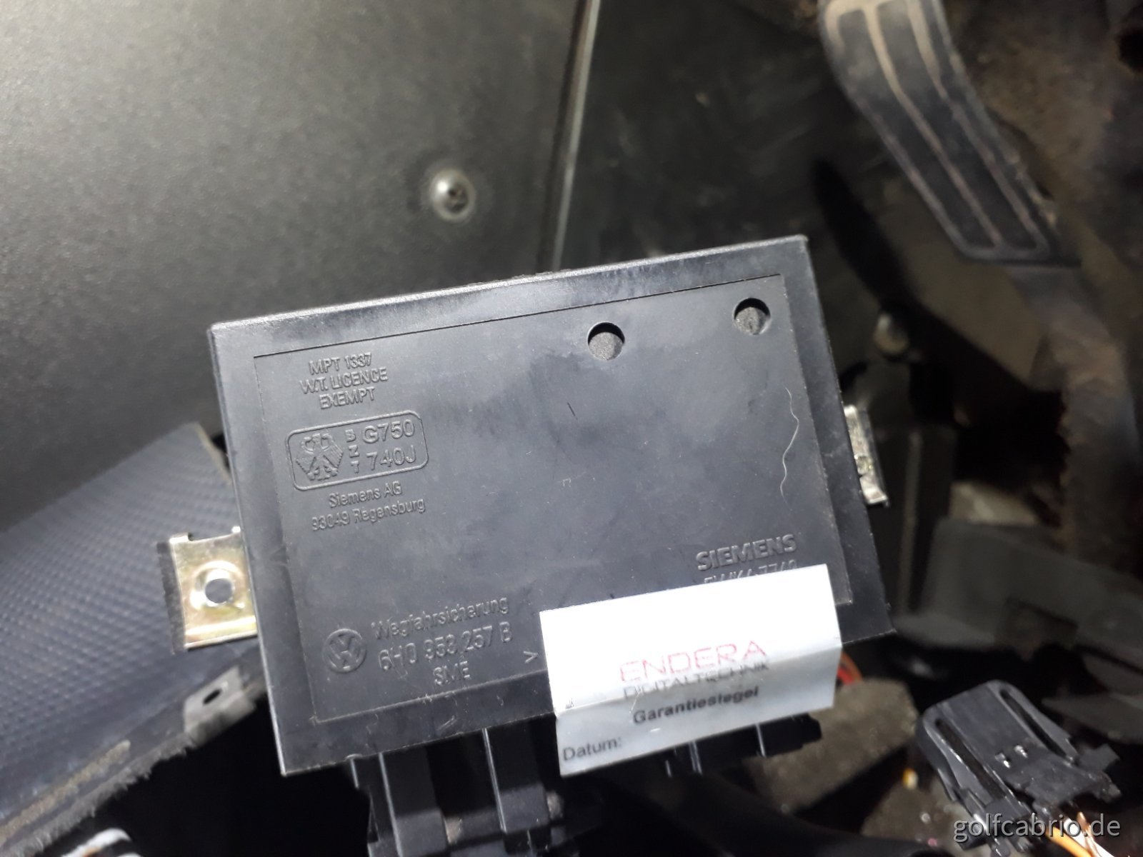

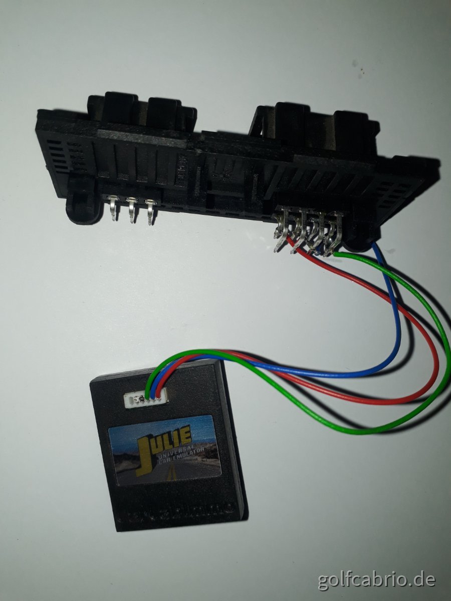

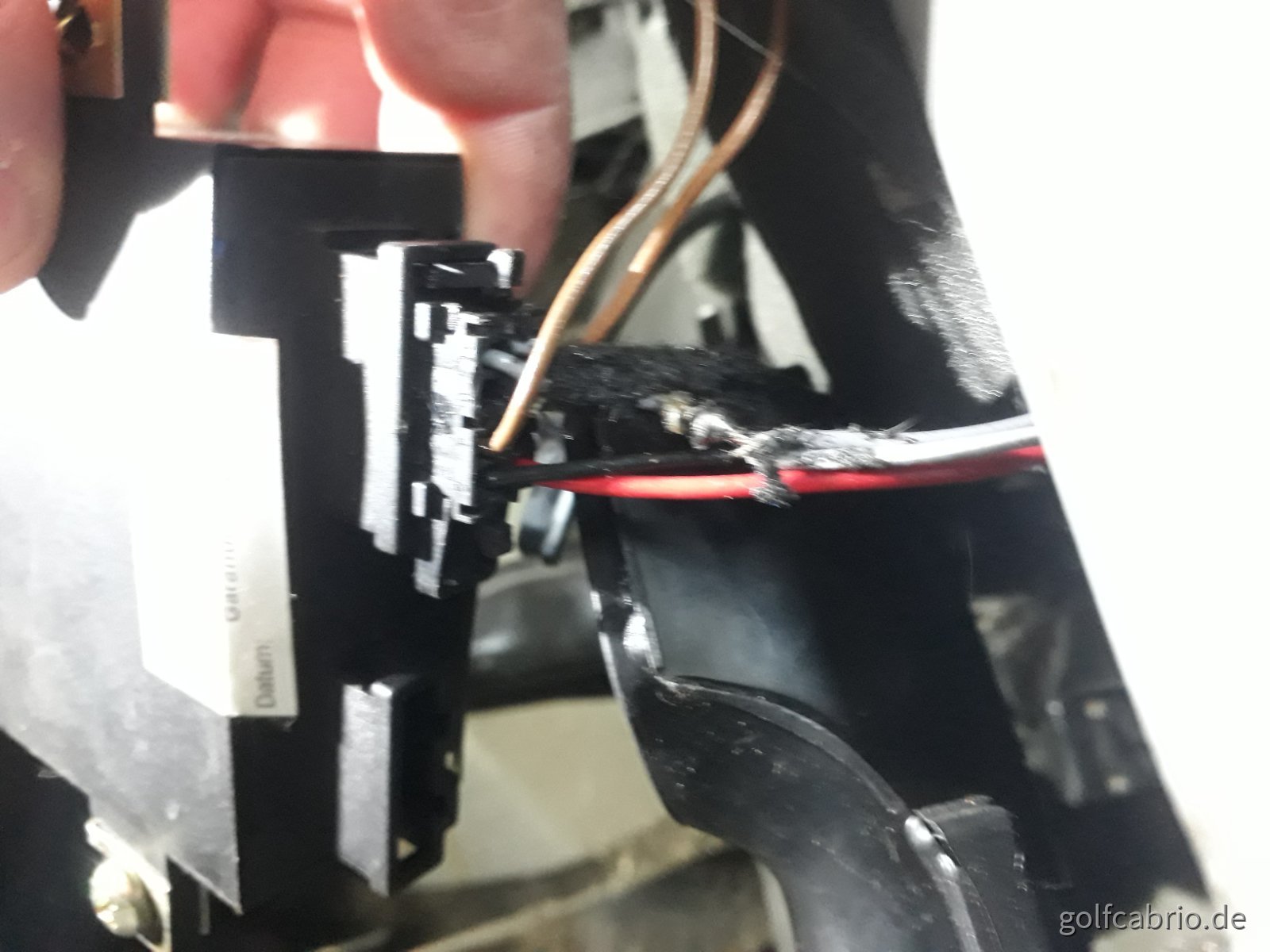

  • Hab heute mal nach der Wegfahrsperre geschaut und musste feststellen das sie verändert worden ist und das kabel zum Steuergerät auch (siehe Bilder).
    Bei dem Stecker zum Steuergerät wurde ein Graues ( sind 2 graue) vom Stecker getrennt und mit dem anderen verbunden.
    Jemand evtl Erfahrung mit so einem Emulator von Carlabimmo was ein mist, möchte gar nicht wissen was im Steuergerät noch geändert worden ist.
  • Wieso wird so ein Dreck überhaupt verbaut wo doch Werksseitig alles da sein sollte?
  • Im Motorsteuergerät ist auch ein Emulator verbaut aber nicht angeschlossen (sobald angeschlossen geht der Wagen nicht mehr an)
    bei https://www.endera.de/ angerufen die das vor ca 6 Monaten verbaut haben ( Datum stand auf einem Garantie Siegel), geben keine Auskunft ohne Rechnung.
    Hab mir jetzt ein anderes Steuergerät besorgt was zum Wegfahrsperren Deaktivieren eingeschickt wird.
    Sobald ich was neues weis melde ich mich wieder.
