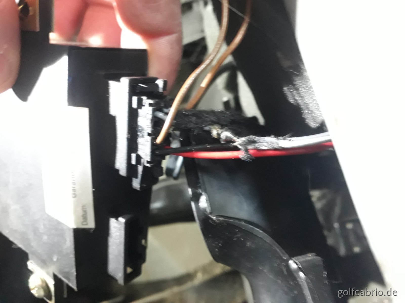

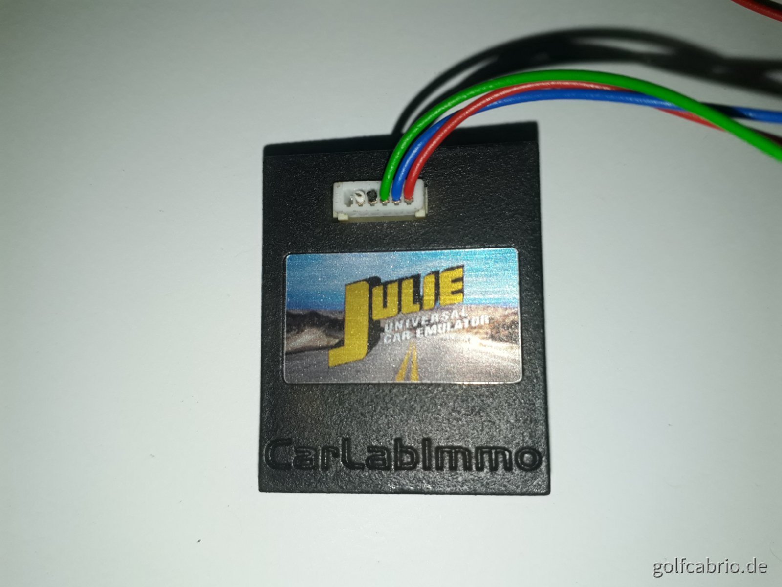

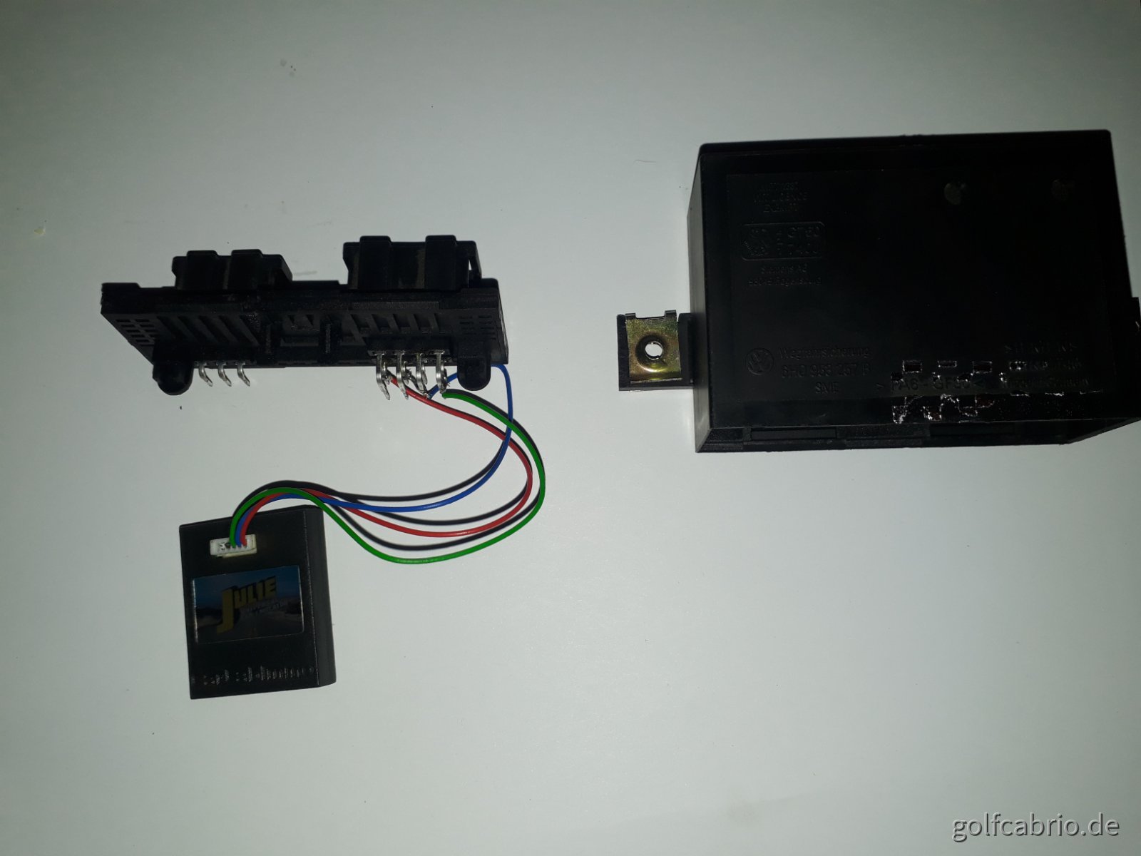

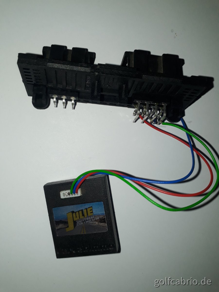

Hab heute mal nach der Wegfahrsperre geschaut und musste feststellen das sie verändert worden ist und das kabel zum Steuergerät auch (siehe Bilder).
Bei dem Stecker zum Steuergerät wurde ein Graues ( sind 2 graue) vom Stecker getrennt und mit dem anderen verbunden.
Jemand evtl Erfahrung mit so einem Emulator von Carlabimmo was ein mist, möchte gar nicht wissen was im Steuergerät noch geändert worden ist.

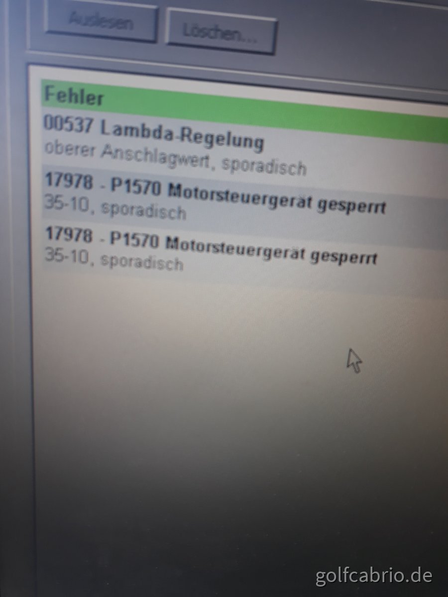

Im Fehlerspeicher stand:
00537 Lambda Regelung oberere Anschlagswert, sporadisch
17978 - P1570 Motorsteuergerät gesperrt 35-10, sporadisch
Fehler gelöscht, Fehler waren auch gelöscht geblieben, bis zu dem Punkt wo der wagen im Warmen zustand
nach dem Gas geben ausgegangen ist und vorerst auch nicht angegangen ist
Erst nach ca 1 Min warten, da waren die beiden Fehler wieder im Speicher,
habe sie gelöscht und sie waren wieder weg.

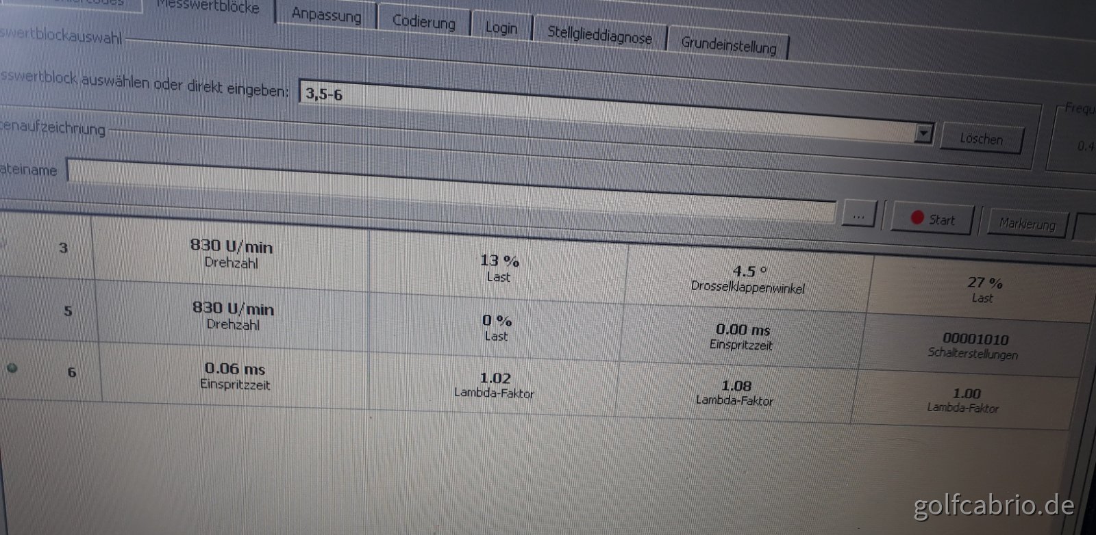

Was ich auch merkwürdig finde, ist das ich beim Auslesen des Messwertblockes der Lambdasonde
keine Veränderung der werte sehe wenn ich Gas geben.
Ich habe mal die Messwerte angehängt und die Fehler
Ich bin über jede Hilfe Dankbar
