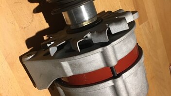

    Wo bekomme ich das Lüfterrad von der Lima in Gelbverzinkt?

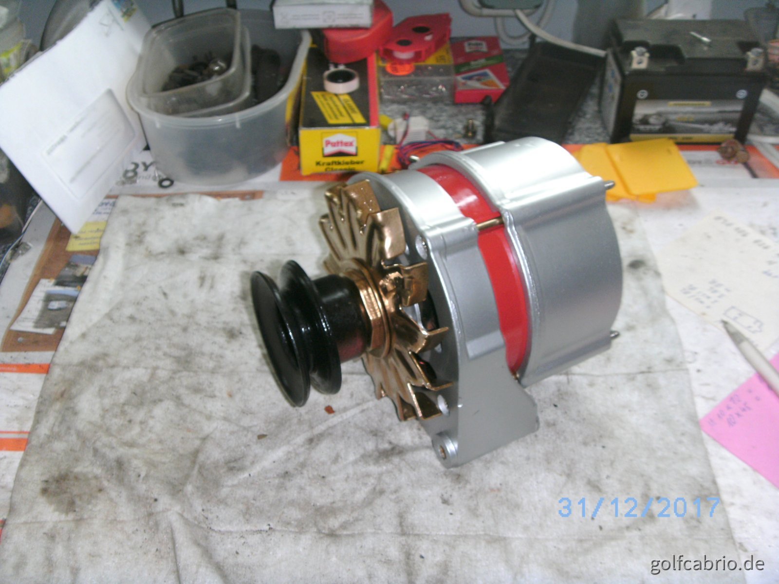

    So weit ich weiß gibt es "gelbverzinkt" gar nicht sondern die Teile werde galvaniesiert. Ich wollte das auch gerne haben nur leider ist eine Firma die es macht für mich zu weit entfernt.
    Dann also Handarbeit und hier das Ergebnis

    Sieht doch klasse aus,das Gehäuse hast du aber auch Lackiert oder?
    Wie hast du das gelöst? ,mit dem Lüfterrad?

    Gehäuse wurde seeeehhhr gründlich gereinigt und dann mit Felgensilber, weil das dem originalen Farbton am Nächsten kommt, lackiert.
    Lüfterrad genauso und dann Goldspraylack. Ich habe endlich einen Hersteller gefunden wo ich mit dem Ergebnis wirklich zu frieden. Bei den Meisten ist das Ergebnis nach der Trockenphase nur gelblich aber nicht mehr gold.
