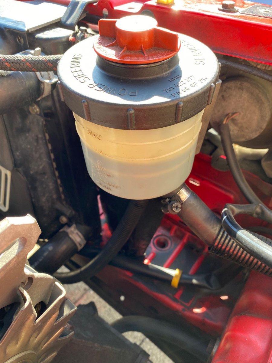

ich würde mich gern mal hier ranhängen, da ich in den nächsten Tage auch das Öl in der Servolenkung tauschen möchte. Farbe vom alten Öl kann ich nicht mehr erkennen. Ist einfach nur noch eine braun/Schwarze Suppe.
Ich würde gern wie von Ulridos beschrieben komplett die Lenkung spülen.
Hier mal eine Bild von meinem Behälter. Ich gehe mal davon aus das der auf dem Bild nach rechts schräg abgehende Schlauch welcher auch zur Pumpe führt die Zuleitung vom Öl in die Pumpe ist.
Der senkrecht von unten in den Behälter kommend müsste dann der Rücklauf vom Lenkgetriebe sein.
Diesen würde ich dann erst mal abziehen und ich eine Auffangwanne leiten bis nur noch frisches neues Öl kommt.
Den Filter 431 422 385 A im Behälter hoffe ich morgen bei VW bestellen zu können.
In der Hoffnung in meinem Behälter ist überhaupt einer drin....
So mal kurzes Feedback - der Filter ist (noch) lieferbar aber im Rückstand. Kommt angeblich aus Kassel und kann bis Anfang nächster Woche dauern bis dieser hier aufschlägt.
Kann jemand noch meine Einschätzung der Anschlüsse am Behälter bestätigen oder korrigieren ?

welcher Schlauch da wo angeschlossen ist, weiß ich aus dem Kopf nicht.
Aber man kann doch sehen welcher zur Pumpe geht.... das ist der Vorlauf. der andere muss ab und in ein Auffanggefäß.
Das ganze zu zweit machen, da die Pumpe niemals trocken laufen darf, also kontinuierlich nachfüllen und ggf. Motor auf Zuruf sofort abstellen wenn man nicht nachkommt....
Dann passt das was ich geschrieben habe. Der Schräg weglaufende führt direkt zur Pumpe.

Die Teile habe ich noch nicht mal den schwarzen Deckel vom Behälter abgemacht mit einem Ölfilterschlüssel ,kein Filter vorhanden:).......
Kein Filter ?!
Du kennst den Filter wie er aus sehen soll?
Die Platte im Behälter müsste eine Feder haben und den Filter nieder drücken.
Hier hab ich einen guten Link gefunden aus einem LT Forum. Für unser Cabrio nicht ganz passend aber der Behälter ist gleich.
Reinschauen lohnt

ich werde noch mal schauen,wenn ich die Teile habe ,danach werde ich mit Grün Öl auffüllen und betten das Sie noch dicht bleibt......Die Anleitung von LT Jungs ist ganz gut Danke
Kein Thema. Den Ölwechsel von Rot ( bei mir mehr Braun/schwarz) auf Grün möchte ich auch die nächsten Tage machen.
Warum hast Du bedenken bezüglich der Dichtheit mit dem grünen Öl ?
Soll ja eigentlich " besser" sein für die Dichtungen
never change a running system ..
Meine Servo hat noch das Originale öl drauf und ist dicht. den Filter hab ich aber auch nicht mehr drin.
