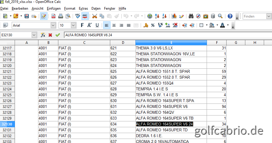

    in der Zwischenzeit mal Zulassungszahlen nachgeschaut .... am 1.1.19 sah das ganze für den Alfa recht überschaubar aus :
    34 Stück von meinem ..... wow....
    138 Stück gesamt der Baujahre 92 bis 98 (Facelift Modell Super) ( wobei da noch 20 Q4 , also Allrad hinzu kommen )
    Vom Vor-Facelift .... also die Baujahre 87 bis 92 sieht es noch deutlich dünner aus
    ganze 11 insgesamt ......
    Scheint wirklich ein rares Bild in den Straßen zu sein :)

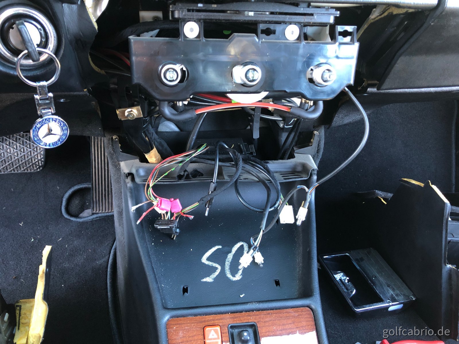

    am Wochenende habe ich -endlich- die große bzw. "lange" oder noch besser: durchgehende Mittelkonsole eingebaut.
    vorher war nur dieses kleine Teil drin, mit dem offenen Ablagefach. kann mich erinnern, daß ich es schon früher sch...
    fand und des hat sich bis heute nicht geändert. daher: Umbau auf groß.
    am Samstag waren alle Teile zusammen und dann gings ans schrauben. traumhaftes Wetter (eigentlich Cabrio-Wetter)
    haben nicht nur die Temperaturen steigen, sondern mich auch schön schwitzen lassen... :)
    nach nur 40 Minuten (incl. wegräumen des Werkzeugs) sieht mein Baby (Benz) nun endlich aus wie ein vernünftiges Auto!
