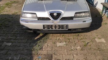

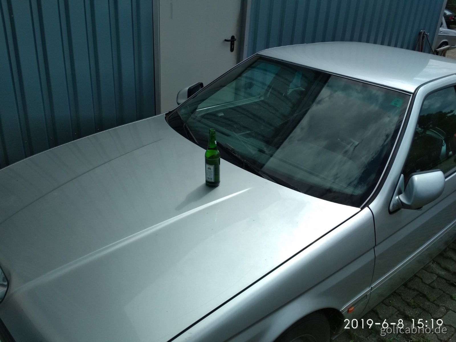

    gab es in den 90ziger bei manchen Herstellern auch andere Farben als silber? ☺
    Ich habe mich bewusst für Silber entschieden, weil ich dass am passendsten fand.
    Ohne Abdeckkappen sehen die Autos furchtbar aus. Aber was da für Kurse für aufbereitete Alufelgen aufgerufen werden, hat mich doch erschrocken.
    Planst du Alus? Alfa hat ja auch schöne Felgen.

    Silber war jetzt .... naja , OK.... zumindest pflegeleicht :)
    Der Alfa sieht in sw metallic chic aus, aber hier war es einfach der Gesamtzustand und das Teilepaket was es dazu gab ausschlaggebend . Rote .... 25 Jahr alte Lacke sind meist endfertig .... hier sind außer der HAube 2...3 Stellen auszubessern ...

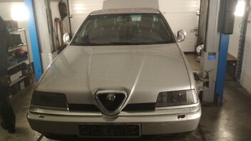

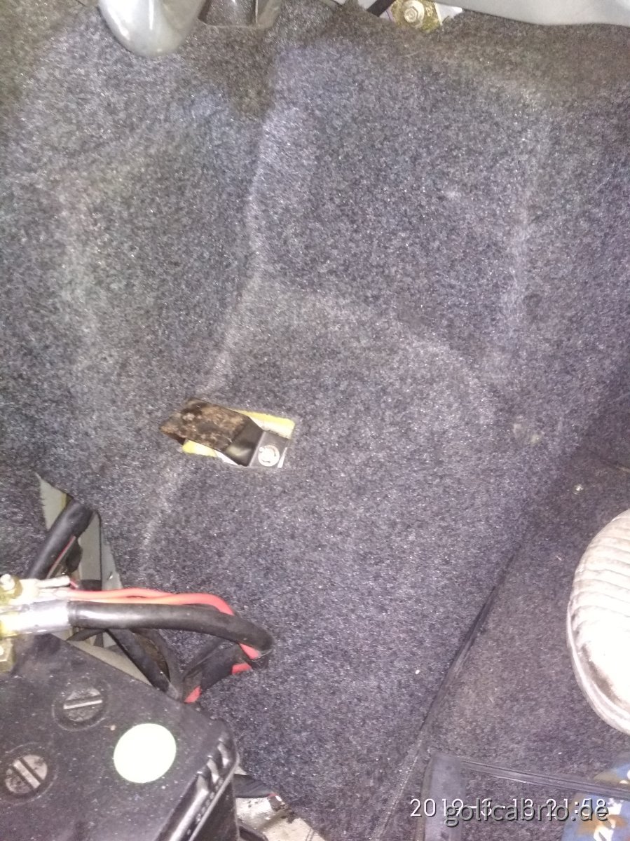

    Auto nun durchgecheckt, fast Tüv-fähig. :D
    Blinker rechts funzen nur bei Warnblinker, also Lenkstockhebel instandsetzen .
    Bremsscheiben und Beläge v+ h erneuern.
    Handbremsseil h.r.erneuern.
    Auspuff MSD erneuern, Hosenrohre erneuern.
    Scheinwerfer tauschen, weil innen geschwärzt .
    Staubmanschetten der Stoßdämpfer allesamt kaputt.
    Manschette rechts der Servolenkung kaputt.

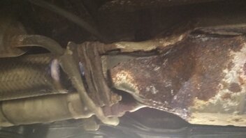

    Fahrzeugboden hinten beidseitig im Bereich der Wagenheberaufnahme leicht angerostet (ich dachte der sei verzinkt ?) ... wird blank gemacht und neu versiegelt.
    Hinterachsträger wie immer angerostet, den nehme ich raus, sandstrahle und lackiere den .
    Kupplung ist schwergängig und das Pedal kommt nur langsam wieder hoch, vermute da das Teil in der Leitung zum Nehmerzylinder (Schwingungsdämpfer?)
    Leder Seitenwangen vorn aufarbeiten.

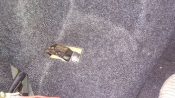

    Im Rücksitz (eigentlich wie neu das Leder) an einer Stelle ein Draht gebrochen und sich durchs Leder gedrückt :( . ....
    Also alles überschaubare Aufgaben die ich nun nach und nach angehen werde.
    ach ja... Alukorrosion an den Spiegelfüßen und an der Strebe der hinteren Seitenscheibe ....

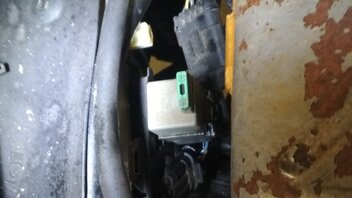

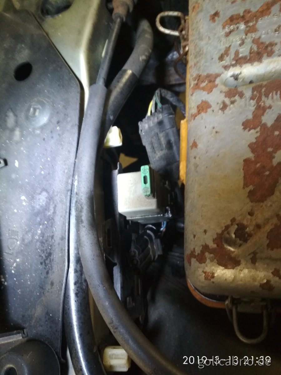

    elektrisch ne kleine Katastrophe ... die Diva.
    Überall im Motorraum verteilt freiliegende Relais... für Hupe, Scheibenwaschanlage, Klimaautomatik. Optisch mit Plastekappen verdeckt, aber im Prinzip elektrisch völlig frei im Motorraum und entsprechend oxidiert. :rolleyes:

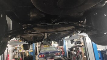

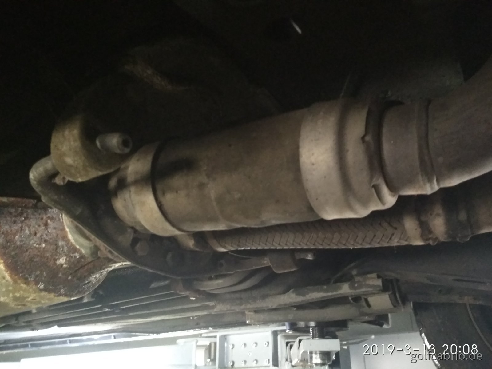

    Sooooo.... nun endlich mal Zeit gefunden dem Alfa unter den Rock zu packen ......
    Also ... erstmal Prost.....
    Auto auf die Hebebühne fahren ..... los gehts ..... Prost.....
    Teile aus dem Kofferraum holen ....
    ...Pros...... achne , lieber nicht mehr :D
    Sonniger Arbeitsplatz
    Also zuerst das Auto mal hoch ...
    Kupplung repariert .... schwergängig und kommt nur extrem langsam zurück. Schuld ist ein hydraulischer Schwingungsdämper .... also Leistungsgewicht optimiert
    Ich glaube die Bremsschläuche mache ich auch noch neu ..... wenn ich den da so sehe...

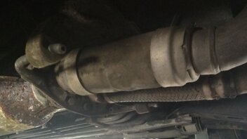

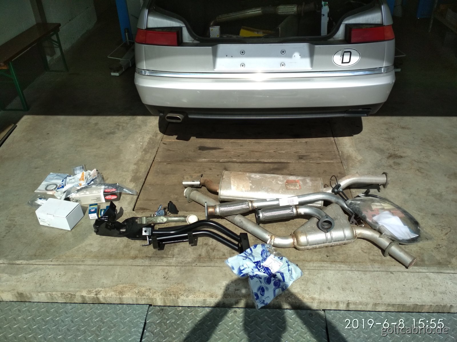

    Danach kompletten Auspuff ab ...
    Manschette der Servolenkung rechts ist seit Jahren defekt... man kommt wieder erwarten sogar relativ gut ran .
    Dabei sehe ich .... ich hoffe der Anlasser geht niemals kaputt :fail:
    Das ganze geht recht fix, nix festgegammelt. Da im Paket beide Manschetten drin sind , wird die andere Seite gleich mit gemacht, da die alte steinhart ist .
    Dabei fällt auf, Manschette Spurstangenkopf links defekt, muss also ein Neuteil her.

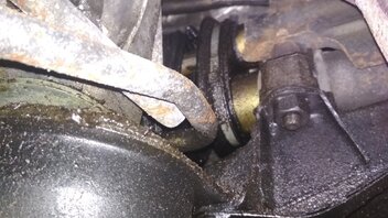

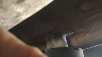

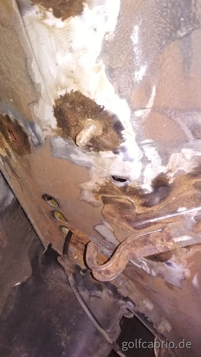

    Bei den Arbeiten links fällt auf, dass der Motorträger links partiell gut angerostet ist .
    Also Motorlager und Querlenker ab und mit Zopfbürste und Flex ein MAssaker gestartet bis alles schön blank war . Anschließend mit Branto Korrrux gestrichen .
    Die Schraucben des Querlenkers bekomme ich trotz max anheben des Getriebes nicht heraus .... top konstruiert von Alfa :wand:
    Während die Farbe trocknet den Unterboden komplett inspiziert . An fast jedem Loch in der Bodengruppe ist der U-Schutz rundherum aufgequollen . Ebenso bei angeschweißten haltern . Also alles aufgekratzt und mit Zopfbürste auf hochglanz poliert .
    Sieht fast so aus als hätte Alfa die KArosse verzinkt und dann ist ihnen eingefallen dass noch Halter geschweißt und Löcher gebohrt werden müssen =O
    Auch die Einziehmuttern für die Abschirmung des Auspuffs sehen nicht gerade wie Serienfertigung aus ... eine dreht durch und muß ich ausreissen . Blech zurückgeformt und Kragenmutter von oben angepunktet
    Aber zum Glück nichts durchgerostet :thumbup: Also Branto drauf ..... und vorn wieder alles zusammengebaut während hinten trocknet.
    Danach neue Hosenrohre, alten KAT und VSD wieder montiert . Den Bereich der Hinterachse muß ich nun noch entrosten, mache ich dann wenn meine Achse vom pulvern wieder da ist, dann kann ich direkt tauschen .
    Die jetzt verbaute ist auch leicht angerostet, aber ein Idiot hat an dem dünnen Blech das Auto mal angehoben und das Ding verformt :motz:
    Somit ging es gestern schonmal einen großen Schritt voran ...
    Nun noch die HA tauschen, neue Handbremsseile , Bremssättel v+h a+e , reinigen, ggf überholen, die Stoßdämpfer ausbauen und prüfen , je nach Zustand neu, oder entrosten/lackieren und mit den Federn nochmal überlegen ob die Eibach drin bleiben oder Serie rein kommt
    Am Kühler den Thermoschalter noch tauschen und die Scheinwerfer tauschen ( sind innen schwarz lackiert bird2:tüv:
    Die neue Haube steht seit Wochen beim Lackierer ..... :hbang:
    Es geht voran .......

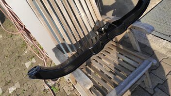

    ich habe heute meine Hinterachs-Hilfsrahmen vom Pulverbeschichten zurück bekommen .... mal sehen ob ich das morgen Abned schaffe ... Achse raus, Rest Boden entrosten und Achse wieder rein .... .
    DAnn kann auch Auspuff und AHK montiert werden und das Auto ist unterrum fertig :)
