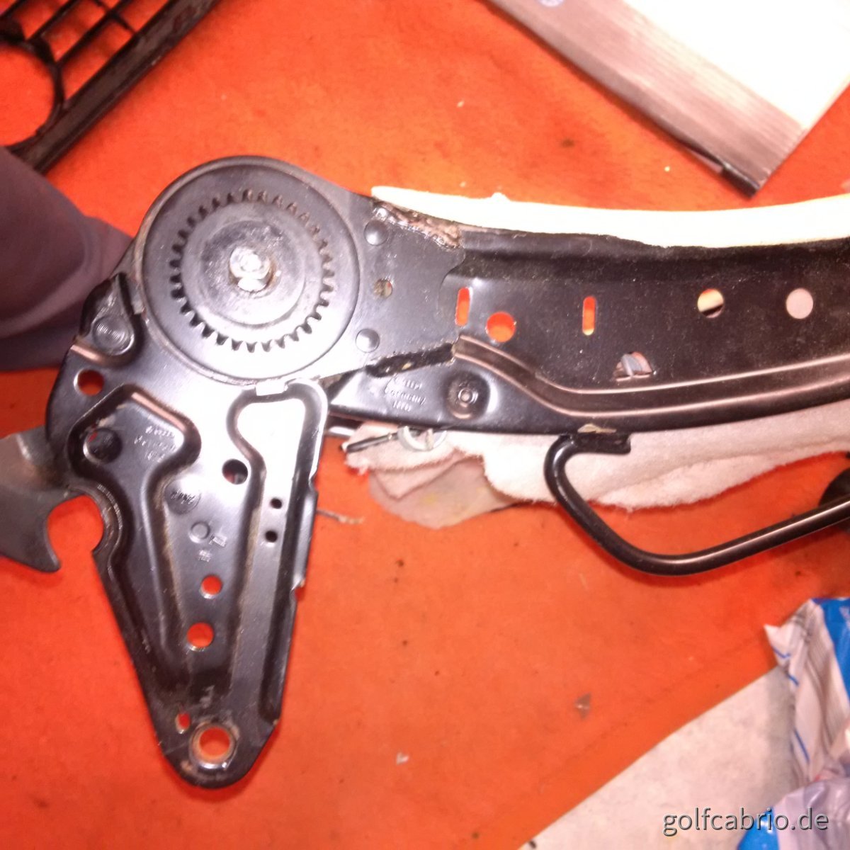

bei meinem 1993er GC lässt sich die Neigung des Fahrersitz nicht mehr verstellen, hab die Zahnräder schon mit WD40 behandelt aber die Verstellung lässt sich nicht drehen.
Jemand eine Idee woran das liegen könnte?

Lässt sich das Verstellrad drehen und die Rückenlehne bewegt sich nicht, oder bewegt sich garnichts?

Wenn man die Rückenlehne zerlegt,kommt man normalerweise an alles dran und dann wird man auch das Problem sehen.
Aber die Frage von MyGolf1Cabrio greife ich nochmal auf. Kannst du das Verstellrad bewegen und es passiert nix oder ist das Rad fest?

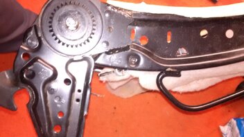

In dieser ebay Anzeige kann man den Mechanismus gut sehen
https://www.ebay.de/itm/VW-GOLF-1-…redirect=mobile
Hast du die Verkleidung vom Mechanismus komplett demontiert?
die Lehne ist komplett fest, das Rad lässt sich in keine Richtung drehen.
Welche Verkleidung meinst du? Wie entfernt man den das "Rad" ist das nur gesteckt?

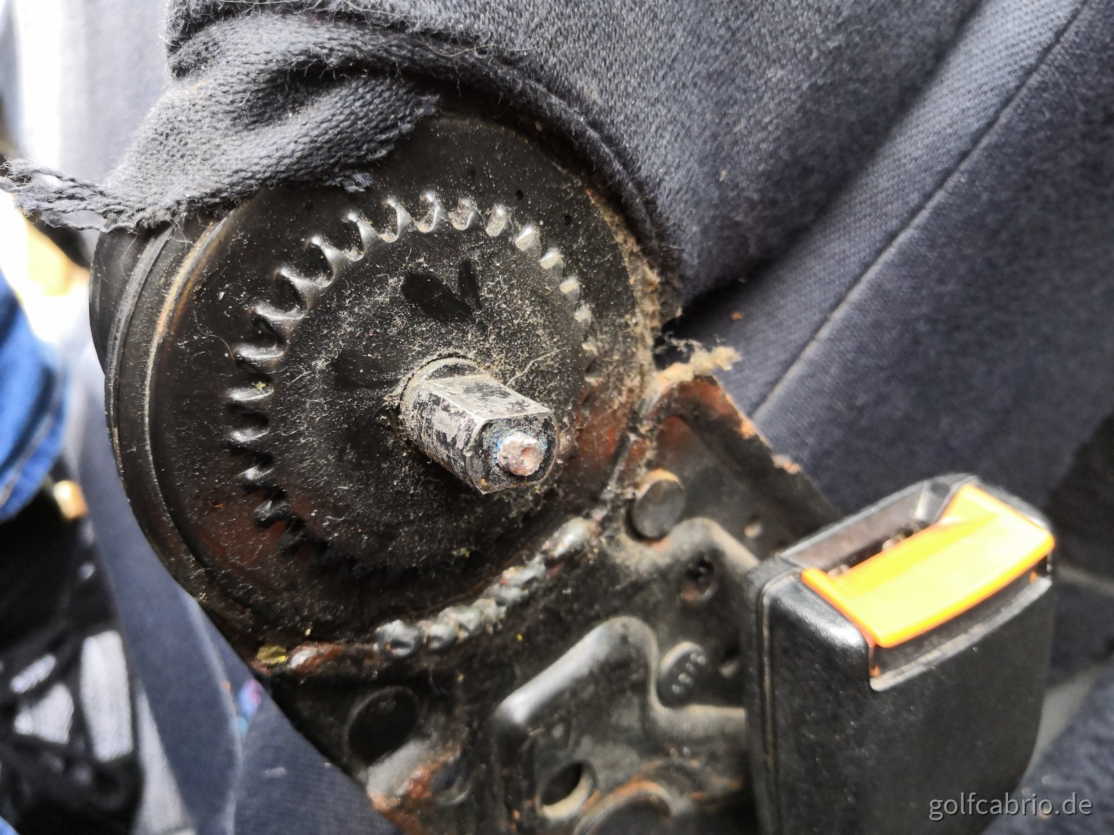

Ich meine die Verkleidung die den Mechanismus (Zahnrad ) abdeckt. Das Rad ist mit einer Kreuzschraube verschraubt. An der Verkleidung sind 3 oder 4 Kunststoff Nieten, die rein drücken

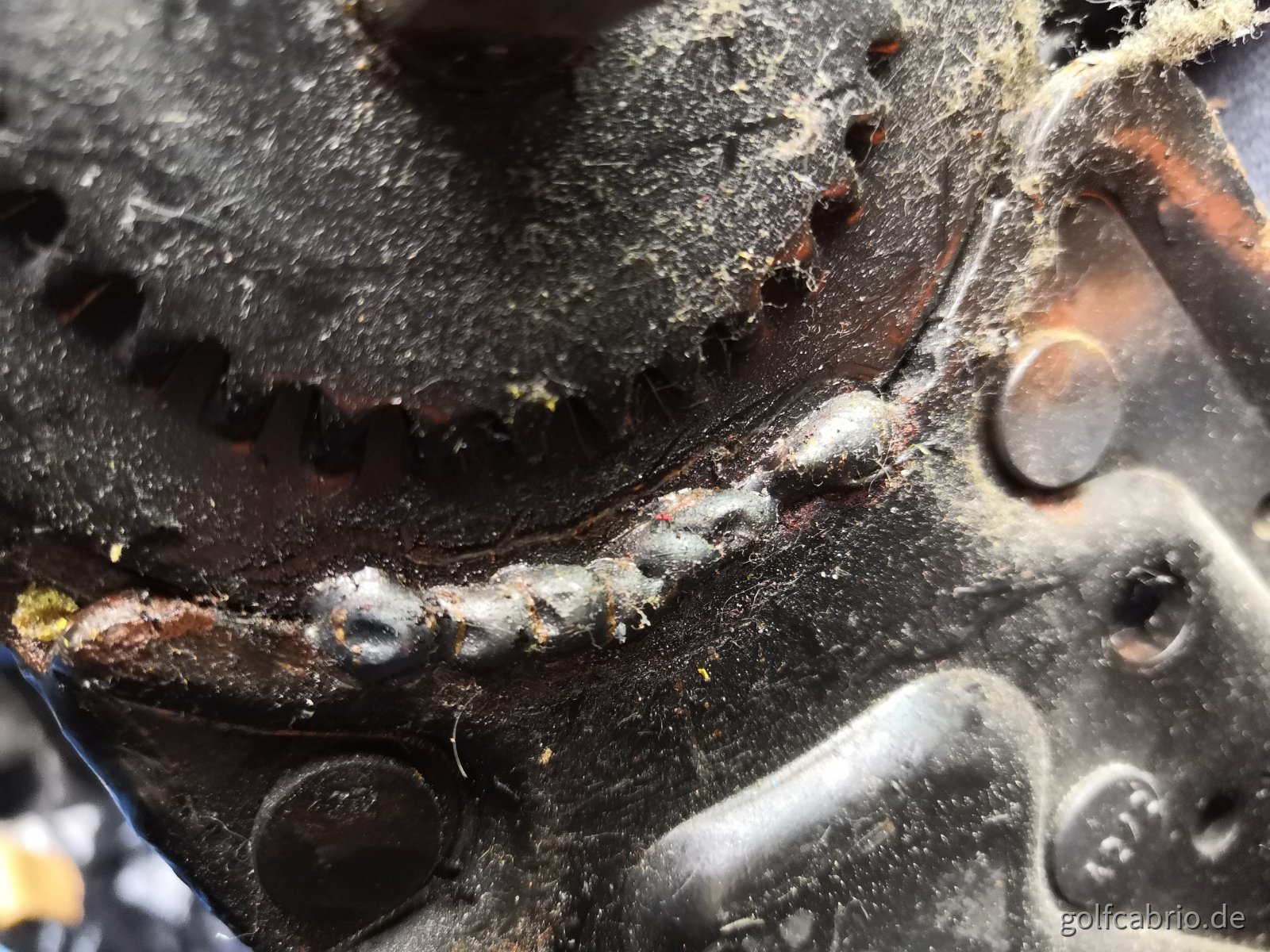

Vielleicht wurde der Sitz mal mit einem Hochdruckreiniger "gewaschen", ohne den Sitz zu zerlegen. Dann ist zwar der Sitz oberflächlich wieder sauber, aber wenn nicht alles Wasser schnell genug abtrocknete, rostet die Welle im Rohr fest (siehe Wellenrohr in dem Bild-Link von Sharky).
In dem Fall wird es wohl besser sein, ein anderes Gestell zu besorgen.
Das Verstellrad würde ich jedoch abschrauben. Ebenso die Verkleidungen vorsichtig abbauen, weil die bekommt man schwer in gutem, gebrauchten Zustand. Die Schraube in der Mitte vom Verstellrad ist ab Werk eingeklebt. Du brauchst hier einen sehr guten und exakt passenden Bit, und musst mit viel Druck und Kraft arbeiten, sonst löst sich die Schraube nicht.
Die Kunststoffnieten von der Verkleidung einfach nach innen drücken. Die fallen dann irgendwann nach unten raus und können wiederverwendet werden.

Falls du die Nieten suchst, die haben die gleiche Oberflächenstruktur wie die Verkleidung, sind also top getarnt. Am besten baust du den Sitz aus.
Ok, was braucht man da für Werkzeug? Bei meinem Saab braucht man dafür 45er Torx und die hat man nicht mal eben im Werkzeugkasten. ![]()
4er, 5er oder 6er Inbus und 10er Gabel oder Ringschlüssel (für die Schraube mit Mutter vorne, mittig an der Führungsschine, diese entfernen.
Kreuzschlitzschlüssel für Schraube der Laufschinenverkleidung. Das alles dauert max. 2-5Min und der Sitz ist raus.
Sitz nach hinten rausschieben.
