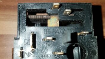

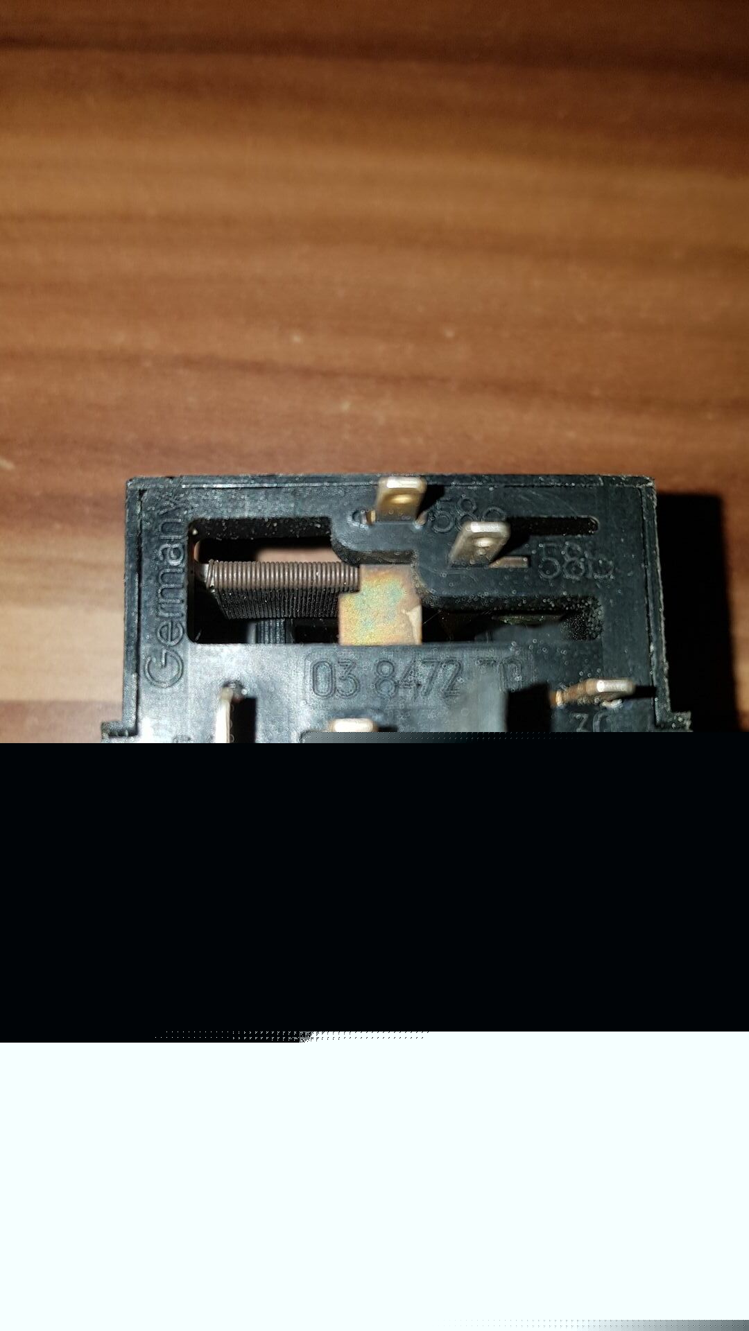

    Ich brauch eure Hilfe (schon wieder). Bei mir sind die Stecker von ein paar Schaltern verschollen nach dem Ausbau hab ich die wahrscheinlich in meinem Aufräumwahn versehentlich entsorgt.
    Jetzt wollt ich sie neu einpinnen und siehe da weg, ;(.
    Nun hab ich im ETKA gestörbt komm aber nicht weiter. Die fehlenden Stecker sind von folgenden Schaltern:
    Lichtschalter 323 941 531 G
    NSL 321 941 535 B

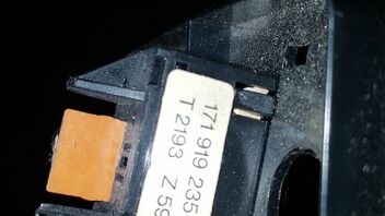

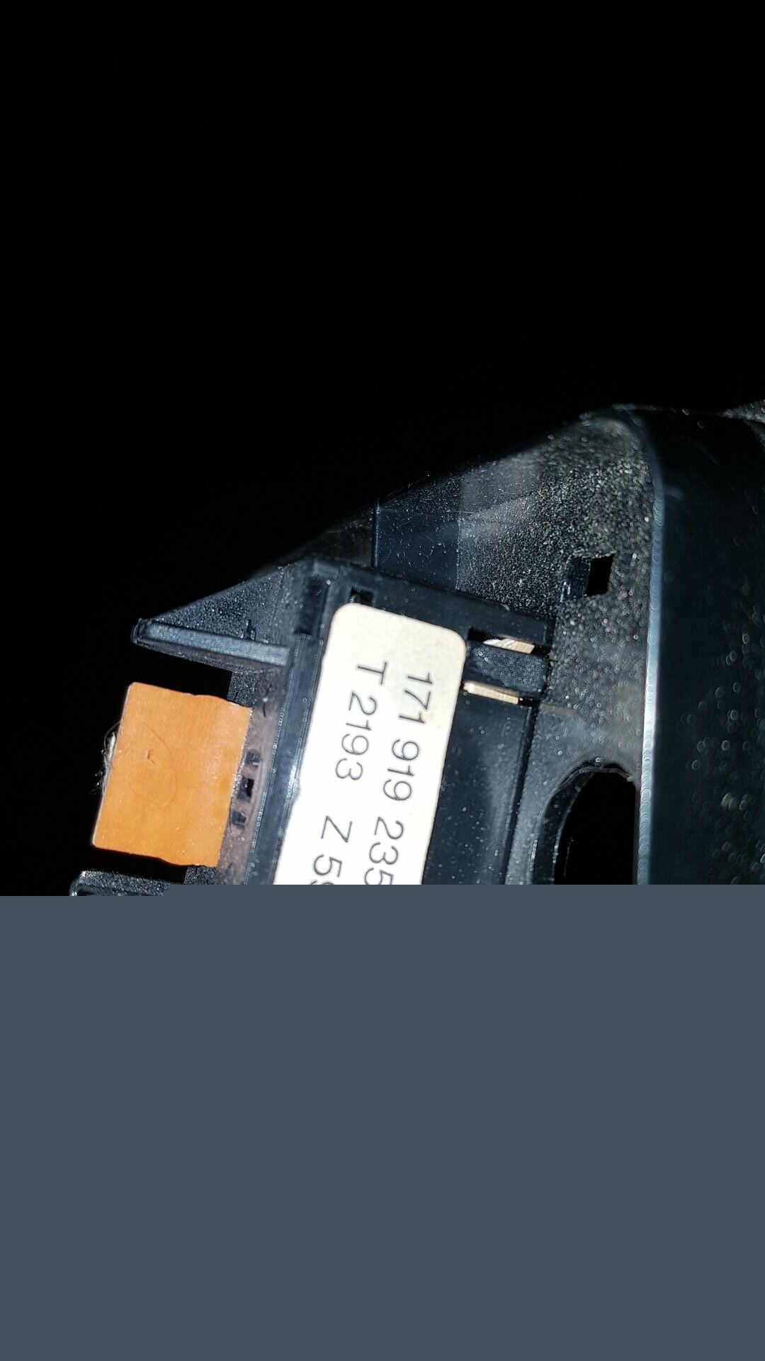

    Handbremslampe 171 919 235 H
    Heckscheibenheizung 321 959 621 B
    Kann mir jemand die TNR von den Steckern (Sockeln) geben das ich die besorgen kann irgendwie?

    Kann nur grob helfen. Für die Lichtschalter sollten es einer der folgenden zwei sein, ich weiß aber nicht welcher Lichtschalter Dein obiger ist also mußt Du wohl Kontakte zählen ;).
    Lichtschaltergehäuse 9-Polig
    155 971 999
    Lichtschaltergehäuse 12-Polig
    867 971 999 B
    Für NSL/NSW und die Heckscheibenheizung sind es wohl je einer der folgende, ich kann sie aber nicht genau zuordnen. Gut dass Dir beide fehlen.
    4-Polig
    321 971 837
    x-Polig
    171 972 999
  • Handbremse hab ich gefunden
    861 971 998 A 4-Polig

  • OK es ist wohl der 12 polige.
    Nun kann mir einer einen Tipp geben wo man so Stecker herbekommt, Auf jeder classic seite oder Bucht gibts den nimma

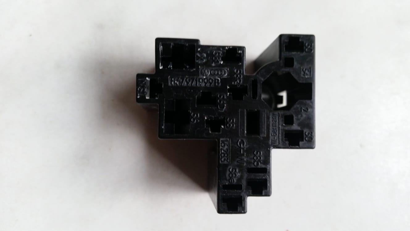

  • Hallo DaLuis,
    ich habe gerade mal nachgesehen. Ich habe noch ein neues - unbenutztes - Steckergehäuse für den Lichtschalter (Original-Erstzteil VW) liegen.
    867 971 999 B Flachkontaktgehaeuse 12-Polig
    Würde ich für 15 € inkl. Versand abgeben. Alles Weitere per PN.
